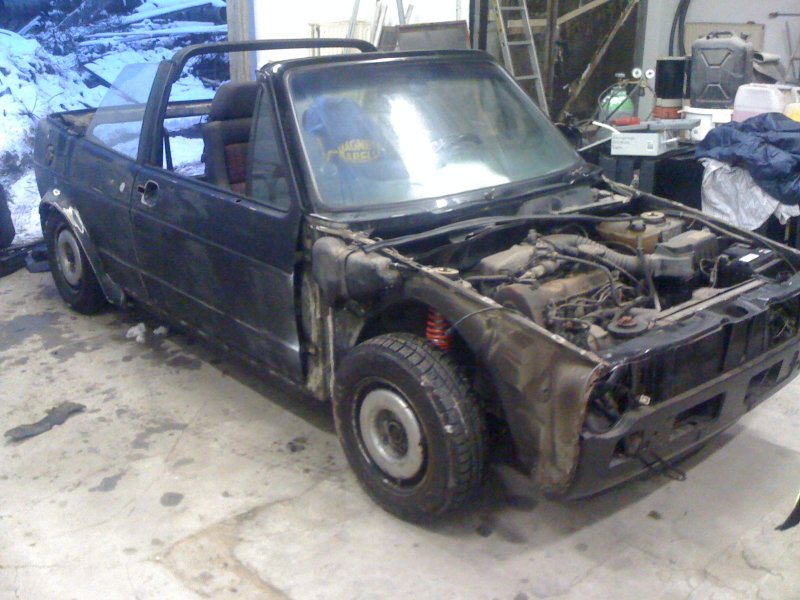

    Ein Bild, auf dem der Kleine noch komplett war, habe ich leider keine.

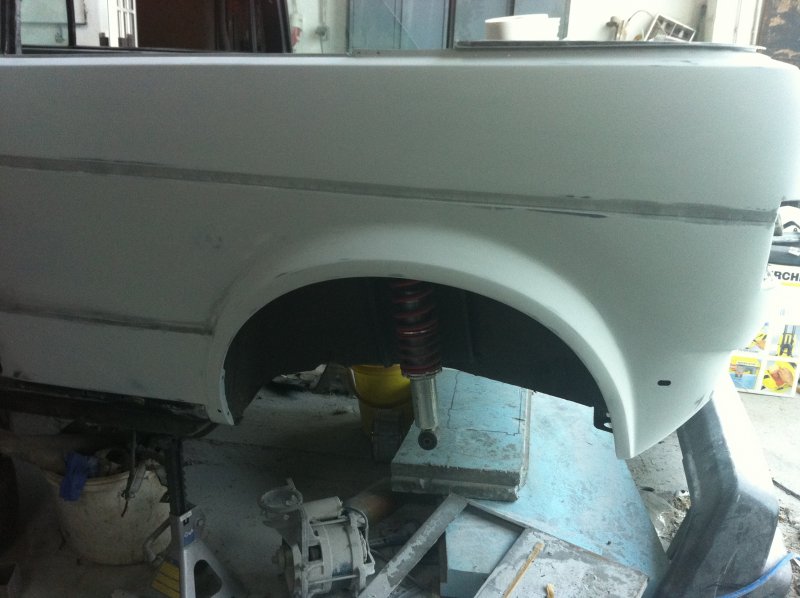

    Bei dem zweiten Bild, handelt es sich um die ehemals beschädigte Seitenwand.
    Der kleine war ein Sportsline Baujahr 93, mit dem 2H Motor.

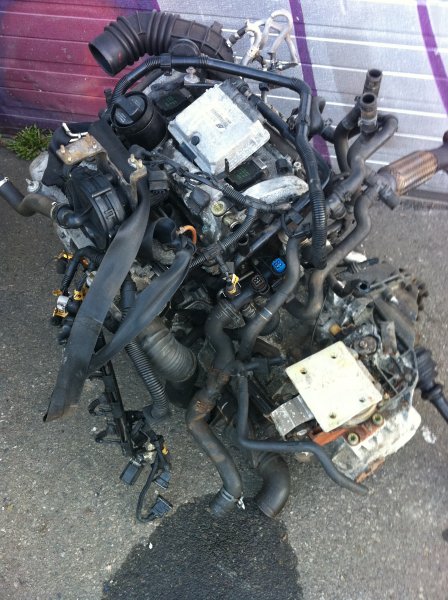

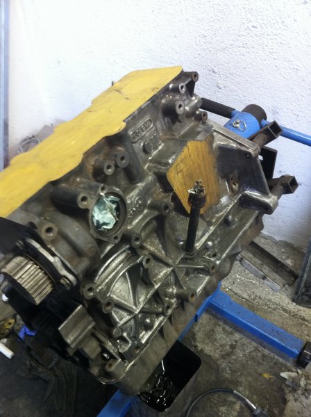

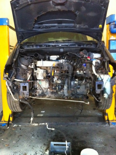

    Der Motor samt Getriebe, war eigentlich recht schnell draußen, dass das Getriebe nicht weiter verwendet werde konnte war klar. Ich habe mir daher ein Getriebe aus einem 1.9TDI besorgt.

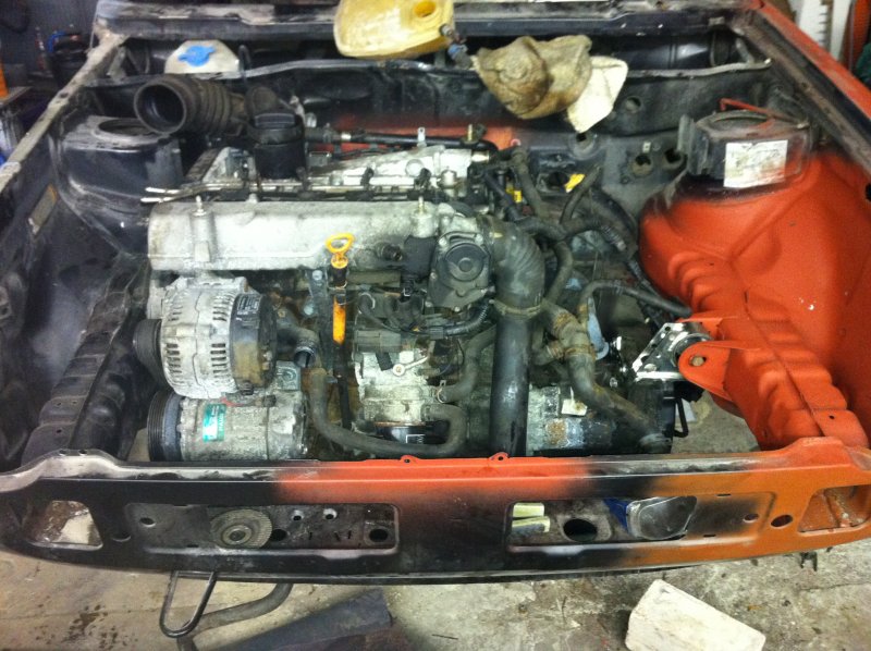

    Als die Grundlage geschaffen war, habe ich das gute Stück mal provisorisch eingebaut.
    Mit den Motorhaltern, hat das Ding genial gepasst ich war echt erstaunt.
    Wenn die Eule mal fertig wird und ein paar Kilometer abgespult hat, wird eventuell noch ein Umbau auf ein größerer Lader erfolgen, daher ist der Überdimensionierte Ladeluftkühler drin.

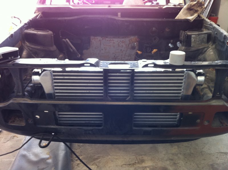

    Als Wasserkühler, werde ich den eines Passat 35i Diesel mit Klima verwenden, der passt wie angegossen und sollte für mehr als ausreichend Kühlleistung sorgen.
    Der Platz zu den Aggregaten, war trotz den üppig dimensionierten Kühlern noch völlig ausreichend, für die geplanten Spal-Lüfter.

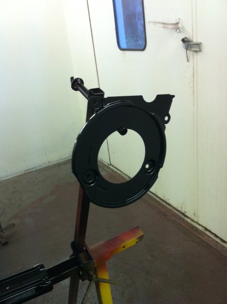

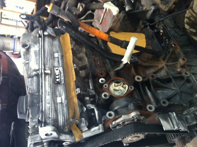

      Da haste recht, ist aber manchmal auch ein Fluch. Mein Plan war eigentlich Motor rein, anklemmen und fahren aber als ich mir das Ding dann genau angeschaut habe, konnte das so nicht gehen.

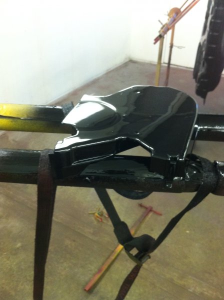

      Also was war das Ende vom Lied, ich hab das Ding zerlegt und mitem Dremel geschliffen.
      Nachdem das gute Stück geschliffen war, gings ans grundieren.

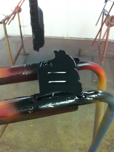

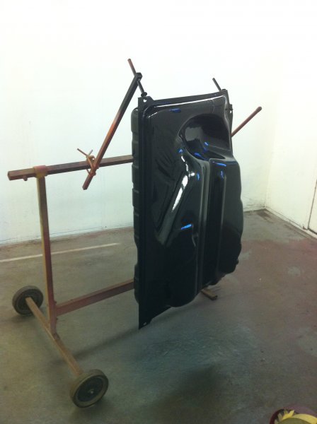

          Das ist wahr, ich wollte die Teile regulär bei uns kaufen, aber mein alter Herr, wurde etwas sauer könnte man sagen.
          Der Motor ist auch schon lackiert und ein paar Anbauteile auch.
          Der Tank, kam im übrigen neu, 136 € mit 10 Jahren Dichtheits- und Durchrostungsgarantie. Die ist zwar durchs lackieren wahrscheinlich eh verfallen, aber der Alte war halt durch und der Preis war ok.

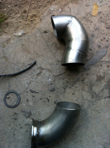

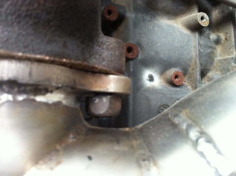

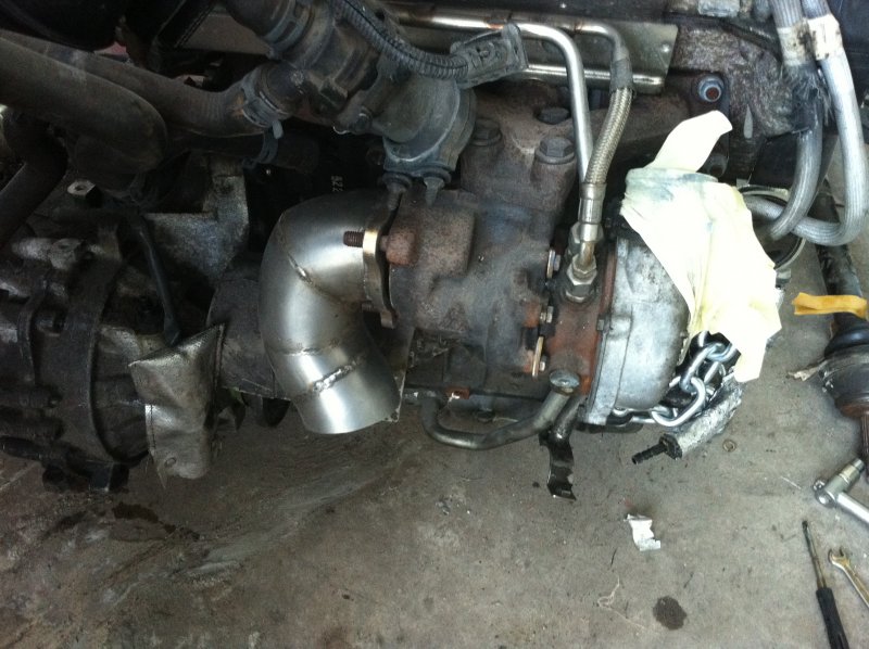

              Apropo das Hosenrohr hatte ich auch zwischendurch angefangen, als der Motor probe genommen hatte. Den unteren Stehbolzen musste ich leider etwas einkürzen, aber passt jetzt perfekt. Der Bogen ist so eng, da ich unbedingt die Servo beibehalten wollte und das Schaltstangenkit vom Claus verwende.

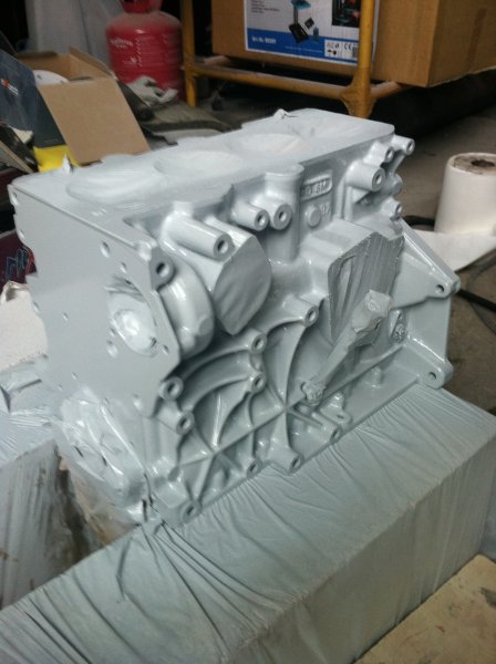

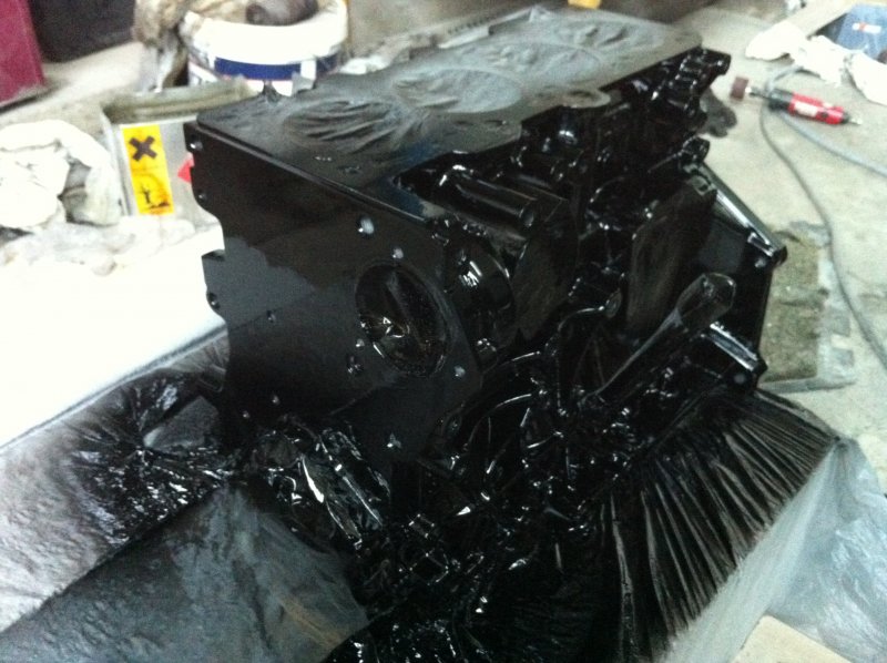

                Womit hast du den Block grundiert und lackiert? Geht da normaler Füller und Lack?
                Mein Cabrio 1,8G
                • #9
                  AW: Mein kleines 1.8T Feierabendprojekt
                  Ich habe mich für Epoxyd-Grundierung entschieden, die kann die Temperatur ab und hält bombig. Das Schwarz ist ein Einschichtlack, von Sikkens, also Autolack. Ich habe schonmal bei einem Auto Motorteile lackiert, das hält heute noch, hab da keine bedenken.
                  Ich habe auch davon gehört, das manche Hammerit nehmen, muss ich sagen, bin ich garkein Freund von. Ich hab mit dem Zeug mein Tor gestrichen, der Rost kam so schnell durch, sagenhaft.
                  Im Prinzip, kann man alle Acryl-Basierenden Autolacke verwenden. Man könnte auch normalen Füller nehmen, was aber nicht wirklich nötig ist, da die EP-Grundierung schon eine extreme Füllwirkung hat.

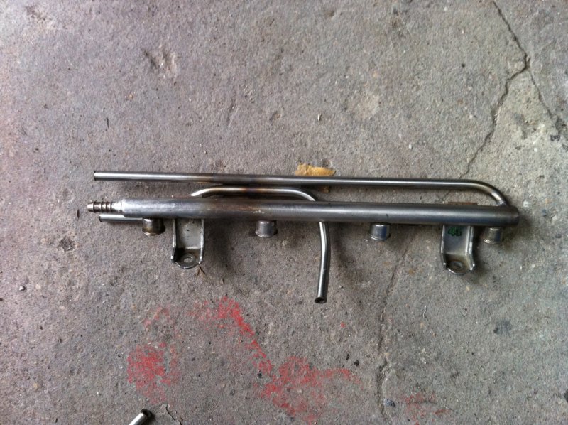

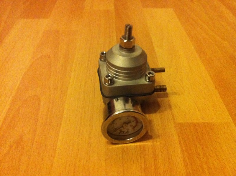

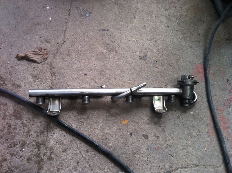

                    Trotz der Sharan Ansaugbrücke, werde ich wohl eine selbst anfertigen.
                    Der Gedanke war ein Unterteil einer 20V Sauger Brücke zu nehmen, die sind recht günstig bei ebay (ca 30€).
                    Hierfür muss allerdings eine Befestigungsbohrung, der Einspritzleiste vergrößert werden, der Rest passt so.
                    Ich habe mich dafür entschieden, die Einspritzleiste auch vom Sauger zu nehmen, die Abgänge gehn jedoch in die falsche Richtung, also umschweißen.
                    Den originalen Druckminderer habe ich entfernt, um einen Einstellbaren zu verwenden.
                    Bild links vorher, Bild rechts ist nachher und der Druckminderer den ich verwenden werde.

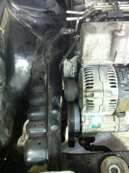

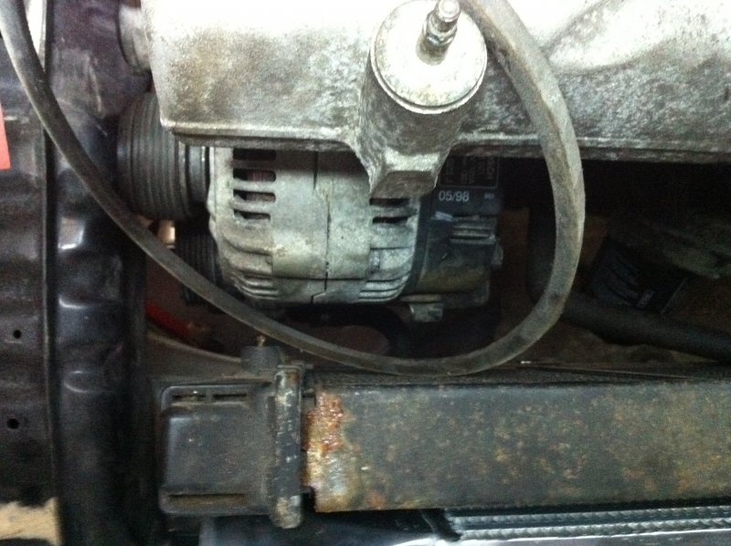

                        Ich habe mal davon gehört, dass die Pumpe gegen das Frontblech stoßen soll, kann ich nicht bestätigen.

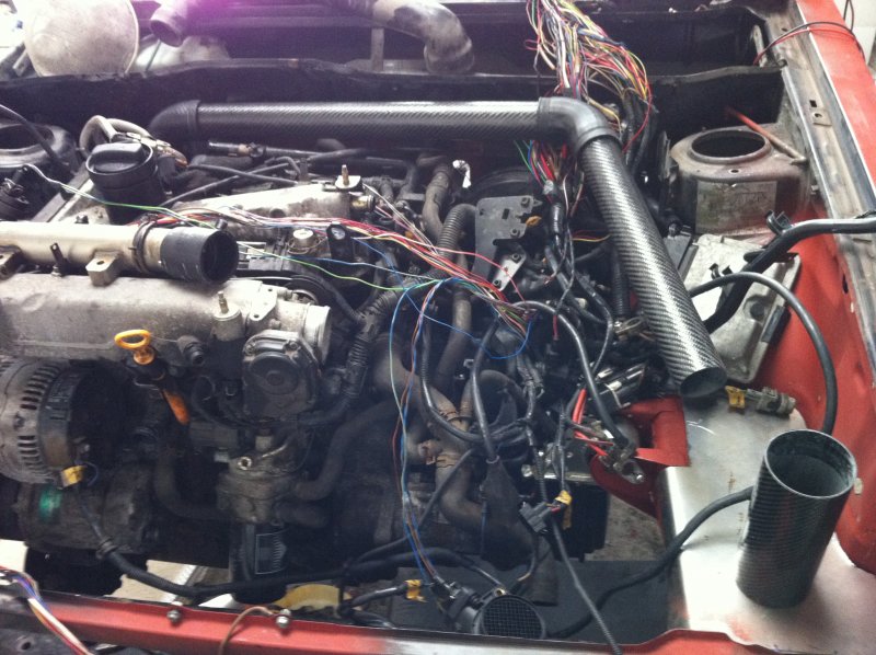

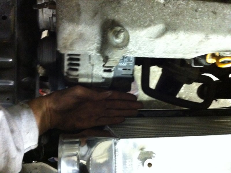

                        Auf den Bildern sieht man den Abstand, von Lichtmaschine bis Ladeluftkühler(2cm kommen noch ca dabei, dort fängt ungefähr dann das Frontblech an).
                        Ich habe den hinteren und den forderen Motorhalter nicht festgeschraubt gehabt, somit konnte man den Motor extremer kippen, als er im Lastbetrieb kippen würde, die Pumpe würde trotzdem nicht anschlagen.

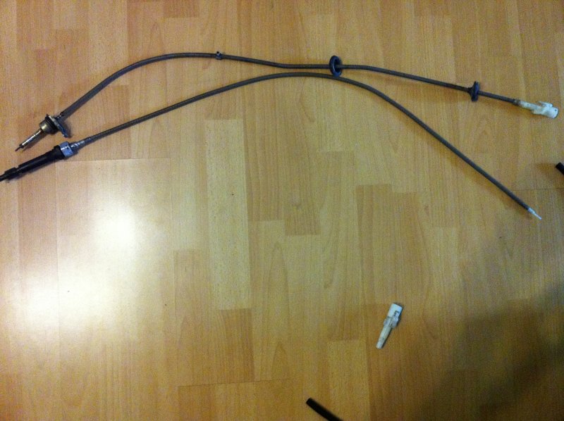

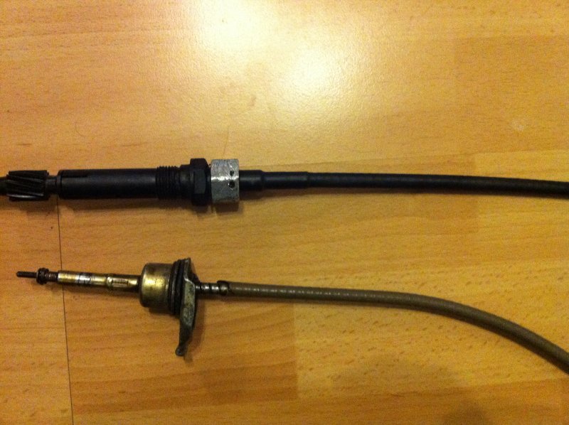

                              Wenn du den originalen Tacho verwenden willst, benötigst du eine andere Tachowelle. Das Drehzahlsignal kannst du über eine Box von ZMM simulieren, es gab noch eine zweite Möglichkeit, an Klemme irgendwas anzuschließen, da ich aber überfragt.

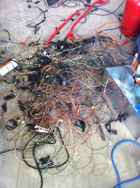

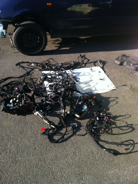

                              Den Kabelbaum könntest du übernehmen, müsstest dann jedoch die ganzen Schalten umpinnen.
                              Ich habe das etwas anders gemacht, ich werde den Motorkabelbaum vom Sharan übernehmen und den Innenraumkabelbaum, sowie den kompletten Lichtkabelbaum übernehmen. Diese Vorgehensweise, schien mir sinnvoller, da der Sharan ein 4 Türer ist und ein paar Sachen extra hatte, wie einen zweiten Gebläsekasten hinten.
                              Die Tachowelle, mit dem schwarzen Schrumpfschlauch, schaut normal anders aus, ist aber Golf 2.
                              Wenn man etwas genauer hinschaut, erkennt man den Motorkabelbaum, unter den Carbon-Ladeluftrohren.
                              Man könnte sagen, ich musste etwas den Kabelbaum abspecken.
