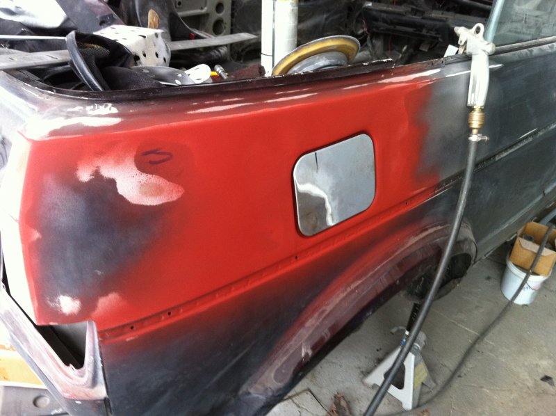

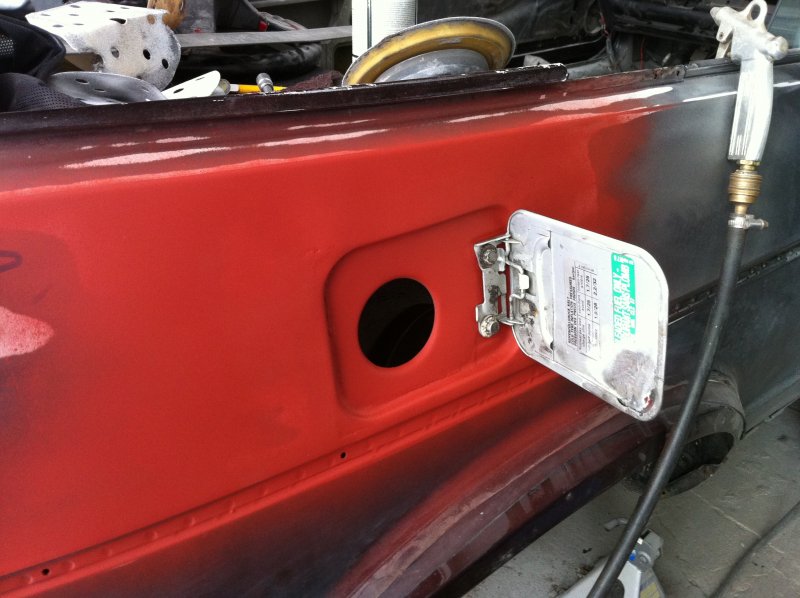

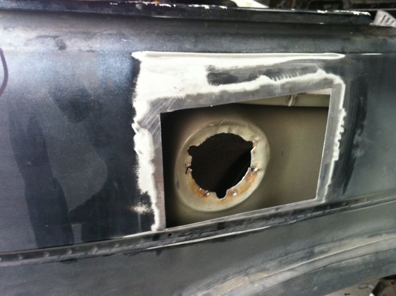

    Ich habe mich dazu entschieden, bei der Tankdeckelgeschichte einen unkonventionellen Weg zu gehen.
    Das Blech um den Tankdeckel ist doppelwandig, das äußere Blech wurde entfernt und ein Tankdeckelausschnitt eines Polo 86c eingeschweißt.
    Der Tankdeckelausschnitt muss geändert werden, da das Loch für den Tankstutzen nicht gepasst hätte. Die "Grundplatte" des Ausschnitts, habe ich rausgetrennt und ein Blech eingeschweißt. Als die Position feststand, habe ich das Loch ausgeschnitten und die Kante wie original umgebördelt.
    Eine Ecke der Tankdeckelklappe war abgeschrägt, diese wurde sauber abgeschnitten und eine abgerundete Seite eines zweiten Deckels angeschweißt.
    Die Klappe wird eigentlich mit einer Klammer zugehalten, diese wurde rausgenommen und eine neue Klammer, die die Klappe aufdrückt muss ich noch biegen.
    Das Ganze, soll dann mit einem Stellmotor aus einem Golf 4 zugehalten und verriegelt werden.

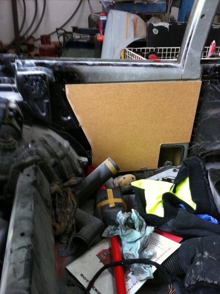

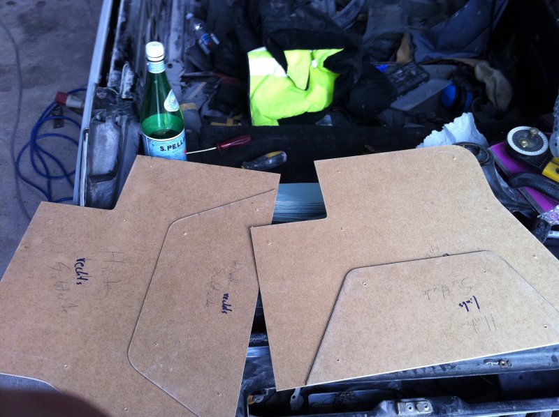

      Nach dem das Innenraumkonzept steht, habe ich zwischendrin mal mit Ausstatung angefangen.
      Da mir die Recaro-Ausstattung zu schade war, zum Ledern, habe ich schonmal angefangen neue Panele zuzuschneiden.
      Die kleineren Panele, werde ich nach dem Lackieren mit echt Carbon beziehen, diese werden dann von hinten auf die großen Panele geschraubt.
      Für die großen Panele, habe ich bereits Schaumstoff in gleicher Stärke wie bei den originalen Recaros, das Leder ist noch nicht bestellt.
      Unter den kleinen Panelen, wird später das originale Lautsprechergitter platz nehmen.

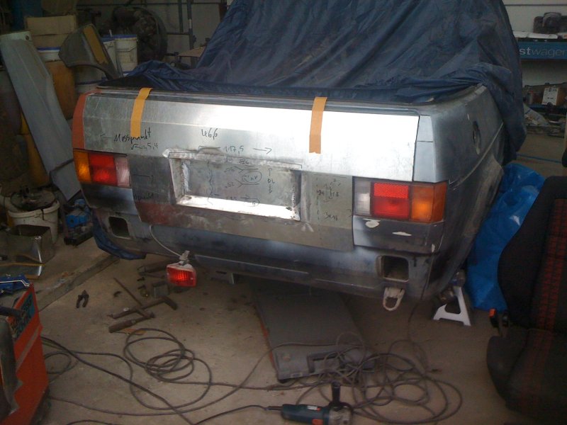

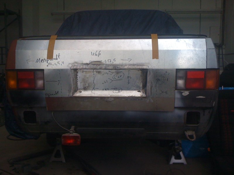

        Kleines Karosserieupdate, der Heckdeckel wird wohl kompletter Eigenbau, ein Muster hab ich mal angefertigt.
        Der Gedanke war, die Mulde nur etwas zu verkleinern, was etwas an die breiten Rückleuchten erinnert.

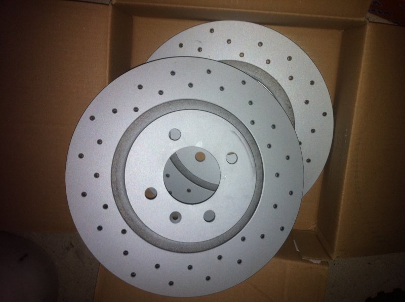

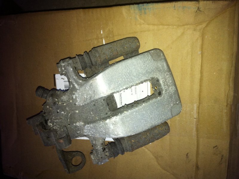

        Bei der Bremsanlage geht es auch mal weiter, HINTEN werden 280er G60 Scheiben, in Verbindung mit R32 Bremssätteln platz nehmen.
        Die VA-Bremsanlage, steht noch nicht ganz fest.

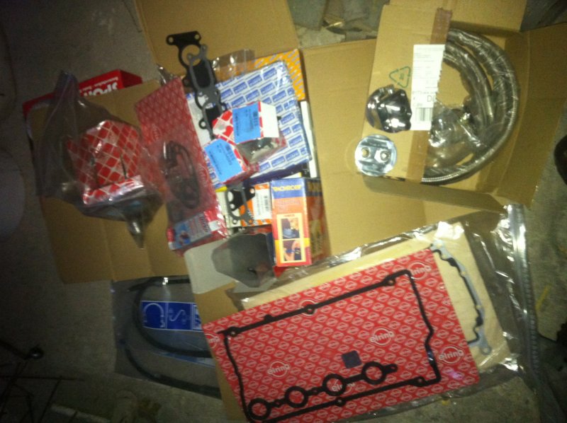

          Hier gibts was neues zu berichten, was ich euch nicht vorenthalten will.
          Die Teile werden immer mehr, so langsam sind die Sachen die noch benötigt werden überschaubar.

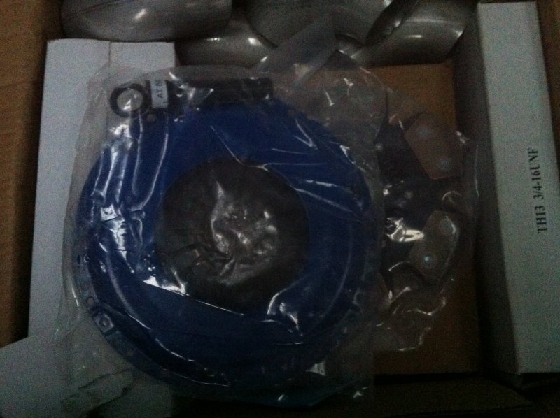

          Die Kupplung sollte vorerst reichen, ist angegeben bis 470NM.

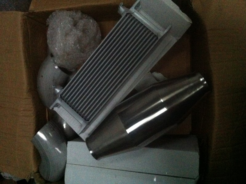

          Der Ölkühler hat 13 Reihen und die Maße 330x92x50.
          Glyco Sputterlager incl. Anlaufscheiben sind ebenfalls schon da.
          Bei den Hydrostößel fiel die Wahl auf Schrick.
          Der Ventiltrieb bekommt noch Unterstützung, von den Auslassfedern des RS4, sowie den Unterlegscheiben des S3.
          Höchstwahrscheinlich werden die Saugerwellen einzug halten.
          Einige grundlegende Sachen werden ebenfalls neu gemacht.
          Radlager vorne+hinten
          Wasserkühler Passat 35i Diesel mit Klima (ist bestellt)
          Dichtungsvollsatz
          Kerzen
          Handbremsseile
          Spannrolle
          Wasserpumpe
          Ölpumpe
          Zahnriemen
          Keilrippenriemen
          Ölfilter
          Da der Platz von Ölfilter zu Lüfter etwas knapp ist, wird dieser mittels eines Adapters versetzt.
          Der Adapter ist zweiteilig, mit diesem lassen sich drei fliegen mit einer Klappe schlagen.
          Einmal sitzt der Filter wo anders (etwas mehr Platz vorne), ein Schlauch mehr und ich hab den
          Ölkühler mit angeschlossen.
          Was ebenfalls nicht zu verachten ist, ist die Möglichkeit zwei weitere Geber, wenn nötig mit zu
          verbauen.

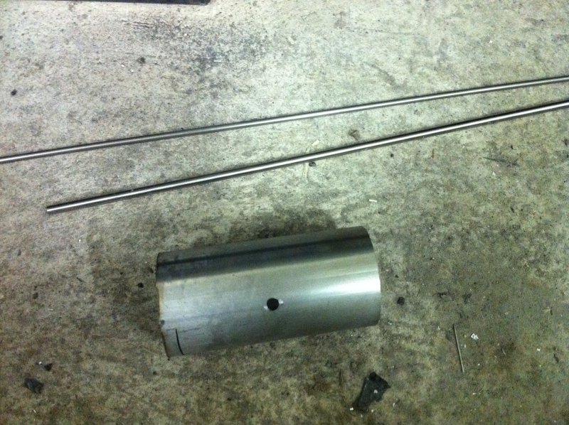

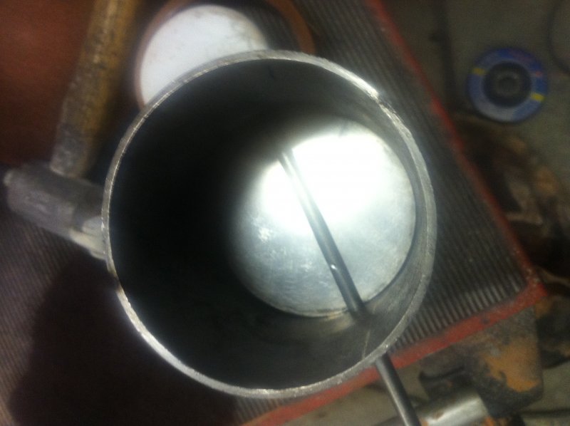

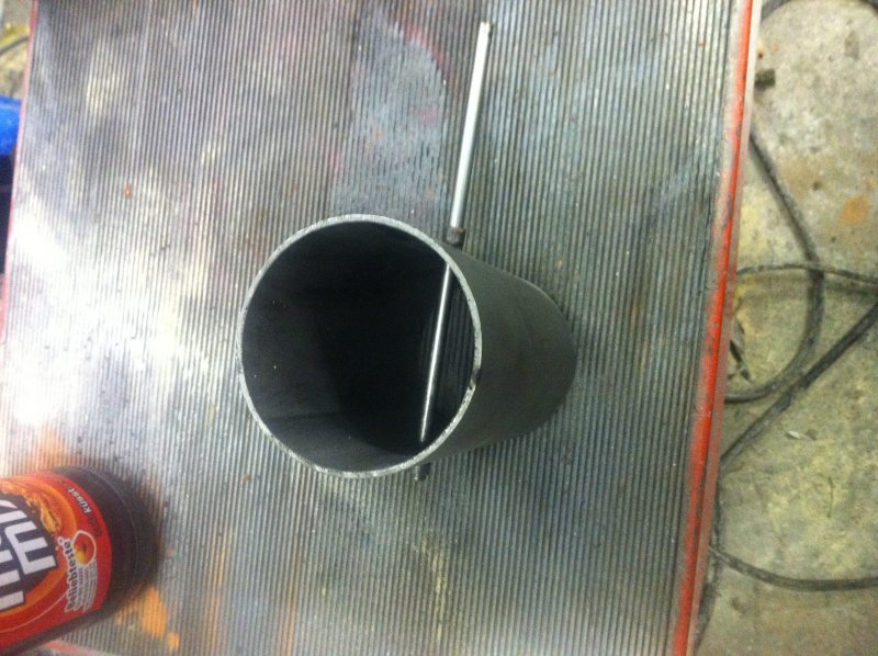

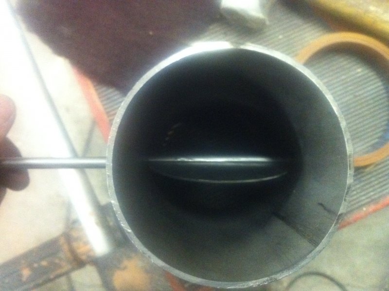

            Ich habe mit dem Gedanken gespielt, dem Kleinen eine Auspuffklappe zu gönnen, die Preise sind jedoch gesalzen. Nach langem überlegen, stand der Beschluss fest, Eigenbau.
            Der Aufbau einer solchen Klappe ist recht einfach, die Ansteuerung wird elektronisch erfolgen.
            Die Klappe soll später parallel zum Endtopf verbaut werden, um diesen bei Bedarf zu umgehen.
            Um später beim Einbau etwas flexibel zu sein, werde ich noch V-Band Schellen anschweißen.

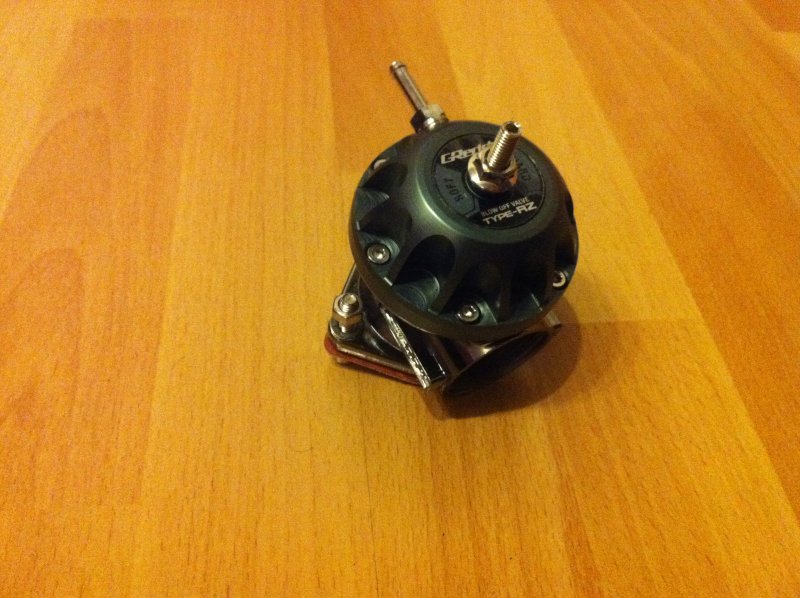

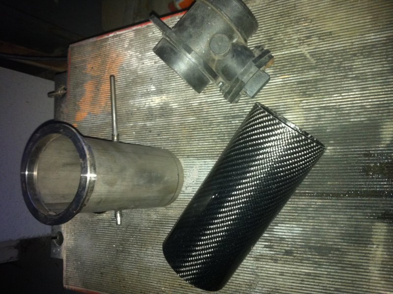

            Das originale Schubumluftventil wird ersetzt, durch ein einstellbares von Greddy vom Type RZ, welches ich zu einem guten Kurs bekommen konnte.
            Das Ventil wurde jedoch mit einer offenen Tröte geliefert, was bekanntlich beim 1.8T nicht ideal ist.
            Da ich noch etwas Alu-Vollmaterial hatte, hab ich mir einen passenden Anschluss gedreht, sollte funktionieren.

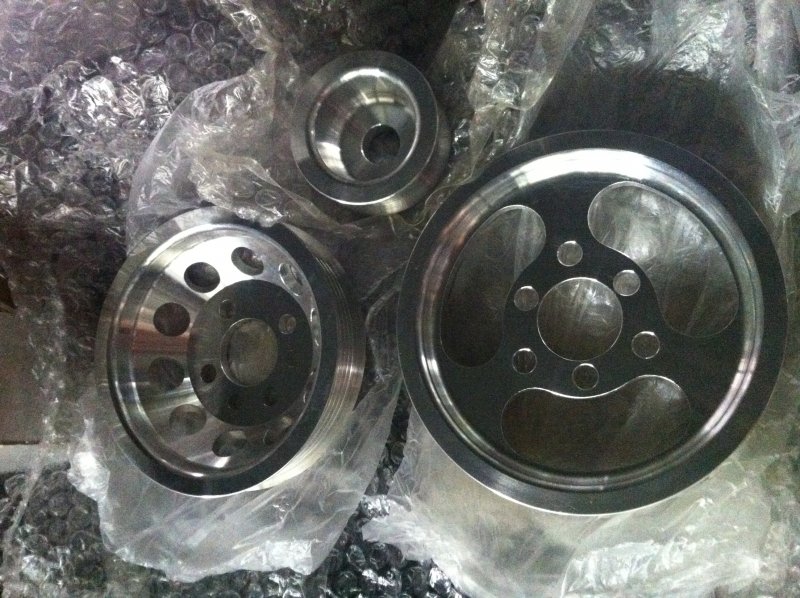

              Kapitel Riementrieb
              Spannrolle werde ich die Originale verbauen, natürlich neu. Der Halter an der Spannrolle wurde abgeschraubt, die "Stufe" an der Schraube wurde etwas abgedreht. Durch den abgedrehten Bolzen, lässt sich die Spannrolle zuverlässig arretieren.
              Die Spannrolle selbst, hat hinten einen hervorstehende Auflagefläche, wodurch keine sonstigen Unterlegscheiben nötig zu sein scheinen. Sollte sich diesbezüglich was ändern, werde ich berichten.
              Das Nockenwellenrad wurde abgelöst, von einem Einstellbaren, was noch etwas Farbe bekommen wird, passend zum Rest.
              Die restlichen Riemenscheiben werden ebenfalls ersetzt, durch welche aus Alu.

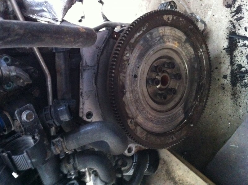

              Die ZMS ist rausgeflogen und habe mir eine G60 Schwungscheibe besorgt, welches noch abgedreht wird.
              Wenn alles soweit da ist, werden die Sachen raus gehen, fürs feinwuchten.

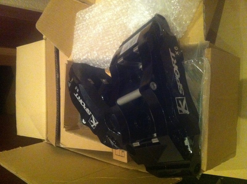

                Trotz der Tatsache, dass ich hier Alleinunterhalter bin, möchte ich über die neuesten Ereignisse berichten.

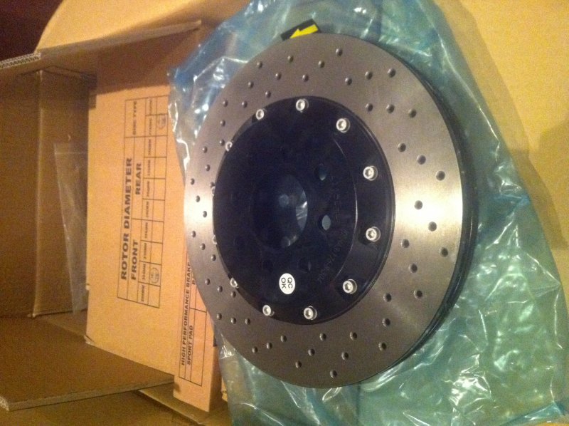

                Der Postbote hat heute geklingelt und hat was niedliches bei gehabt.

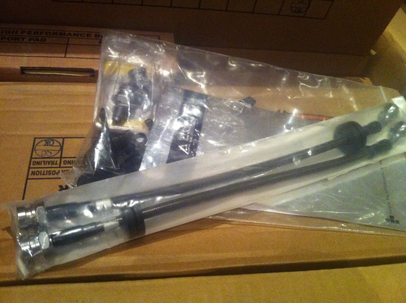

                Bei der Bremsanlage, handelt es sich um 6 Kolben-Sättel, welche sich an 304er, 2 teiligen Bremsscheiben festbeißen.
                Das Ganze wurde geliefert, mit green Stuff Belägen, Haltern und Stahlflexbremsleitungen.
                Die Beläge für die Hinterachse sind ebenfalls gekommen, ATE Ceramic.

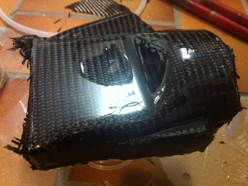

                              Die Lenksäulenverkleidung, habe ich mal angefangen mit Carbon zu beziehen.
                              Die Kanten noch schleifen und Klarlack rauf, sollte passen.
