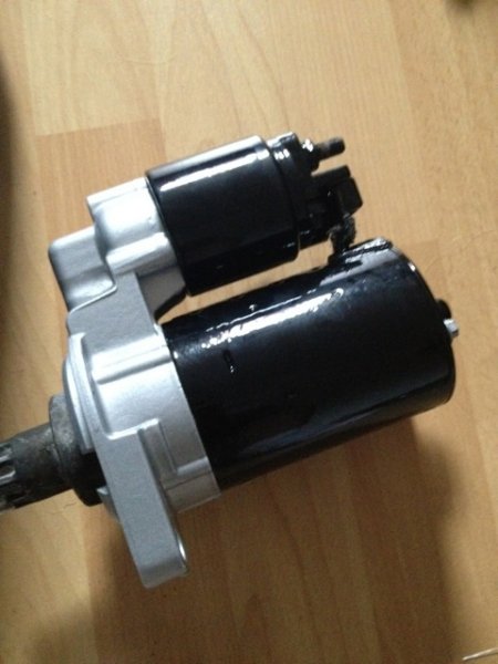

Der Anlasser wurde probeweise komplettiert, Magnetschalter muss allerdings nochmal zerlegt werden (habs mit da Farbe, zu gut gemeint).

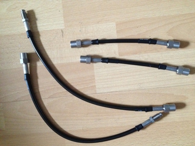

Das Stahlflex-Kit hat auch seinen Weg zu mit gefunden. Da die 6-Kolben Sättel bereits über spezielle Stahlflexleitungen verfügen, werden die zwei Vorderen aus dem Kit verkauft.

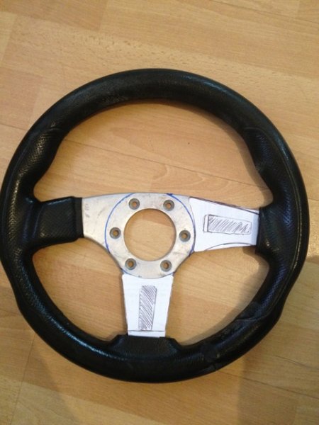

Nein, das Papier wird nich raufgebabbt un fertig
Die Papierschablone soll auf 1cm dickes Alu übertragen werden.
Die schraffierten Flächen sollen ausgeschnitten werden und mit Carbon hinterlegt werden.
Es ist nurn versuch, die Optik soll ans Spucknapf-Lenkrad angelehnt sein.

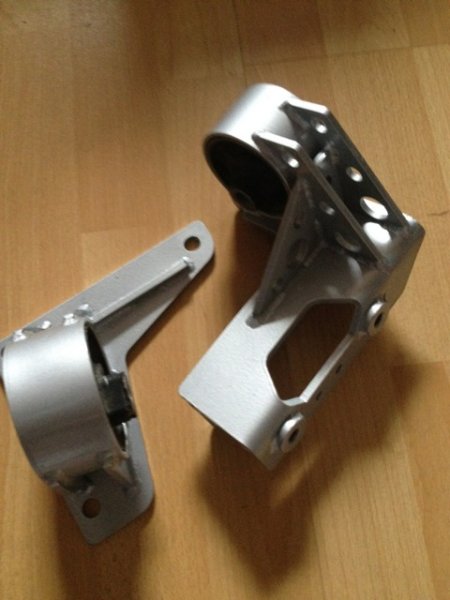

Jetzt stört mein Motorhalter auf der Getriebeseite.

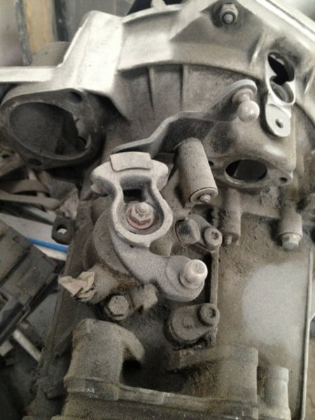

Ich wollte original DZB Getriebe fahren, aber mein Schaltbock ist zugroß und schlägt gegen Motorhalter.
Hole Freitag G60 Getriebe ab soll besser sein mal sehen.

Passat 35i diesel müsste passen, Skoda Octavia müsste auch gehn, eigentlich passen alles was der gleiche Getriebetyp ist.

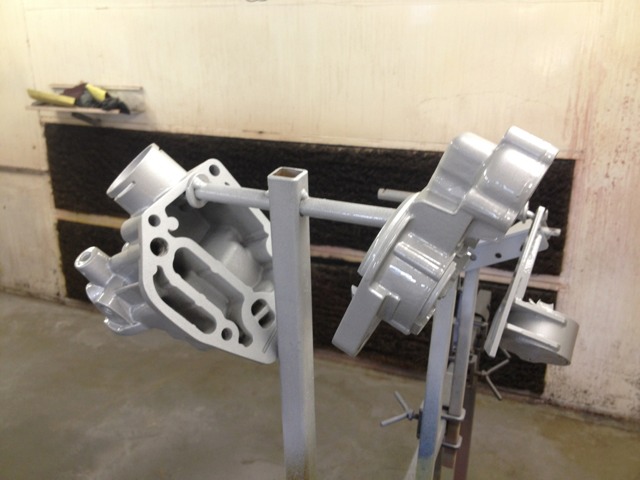

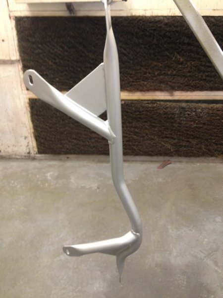

Im Moment gehts bei mir nur schleppend vorran, es wurden wieder ein paar Teile lackiert.

An 35i habe ich eben auch gedacht und Bilder gesehen es muss passen..

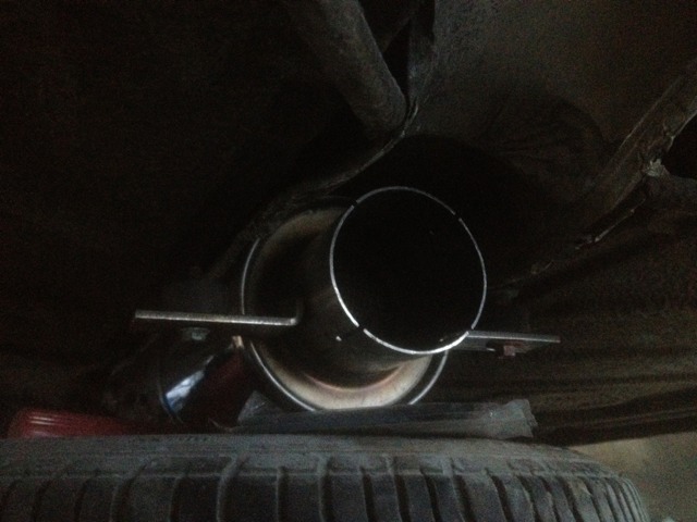

Ich habe mich mittlerweile etwas mehr mal mit dem Auspuff beschäftigt. Nachdem die Schalldämpfer mal provisorisch reingehalten wurden stand der Entschluss fest dass der mittlere Topf, mit zwei Silent-Blöcken gelagert wird.
Die Halter rechts und links wurden an den Schalldämpfer geschweißt.
Bei genauerem hinsehen sind die zwei runden Gummis zu erkennen.
