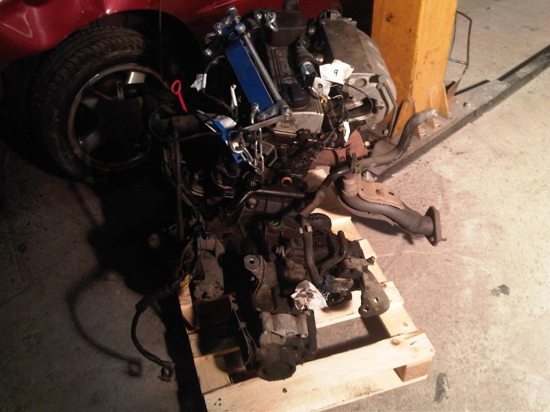

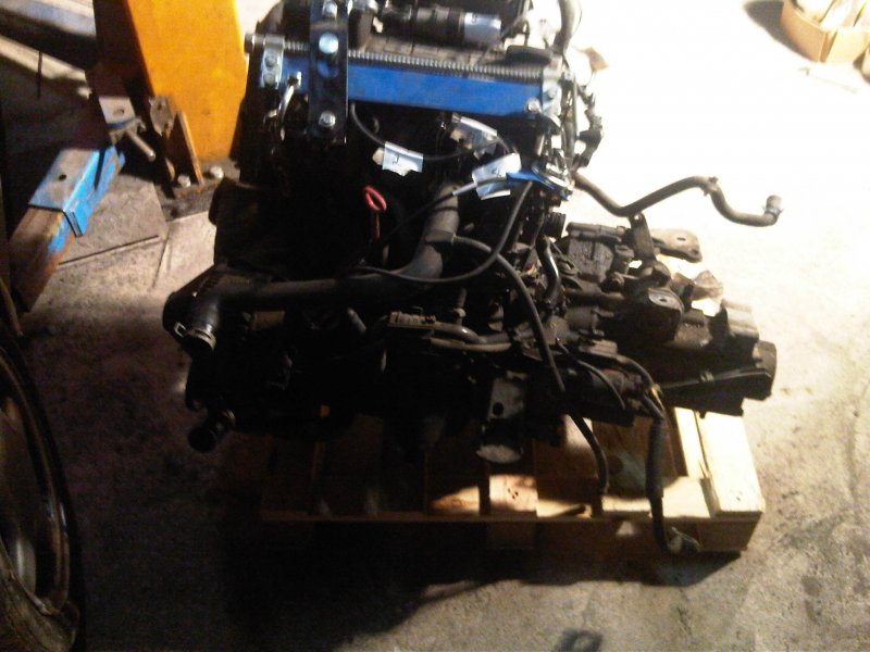

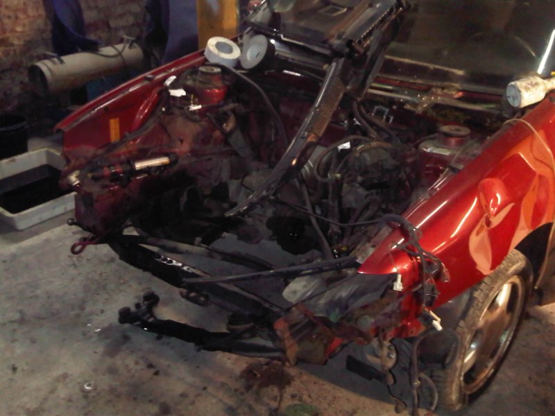

          So weiter gehts hier.. Da ich Platz auffem Hof brauch musste gestern der Spender für den Bus dran glauben. Nach fast 9 Monaten wurde der Toledo mal wieder bewegt, schnell Luft auf die Reifen, Batterie rein, schlüssel drehen, Motor springt an.
          Wagen in die Halle und dann den Schraubenschlüssel schwingen.
          Nach 2,5 Stunden war es dann soweit, der 2E verlies seinen alten Arbeitsplatz und baumelte am Motorkran. Noch eben das Steuergerät ausgebaut und den Kabelbaum im Motorraum soweit gelöst das ich nächste Woche nur noch die Zentralelektrik ausbauen muss.
          Werde noch ABS und nen paar Kleinigkeiten ausbauen, falls also wer noch was von nem Toledo brauhc einfach melden, bspw. ne Scheibenbremse für hinten, oder nen Kat, GT Verbreiterung usw. einfach mal melden.
          Hier ein paar Bilder:

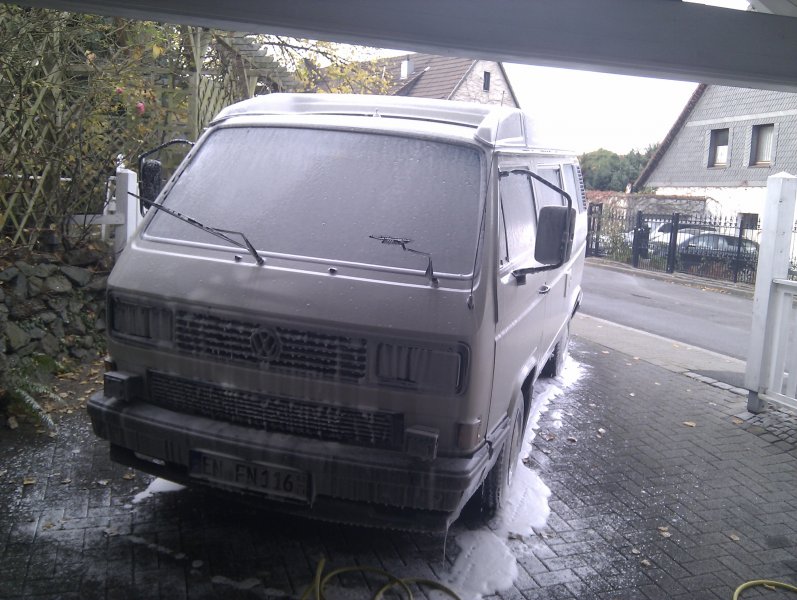

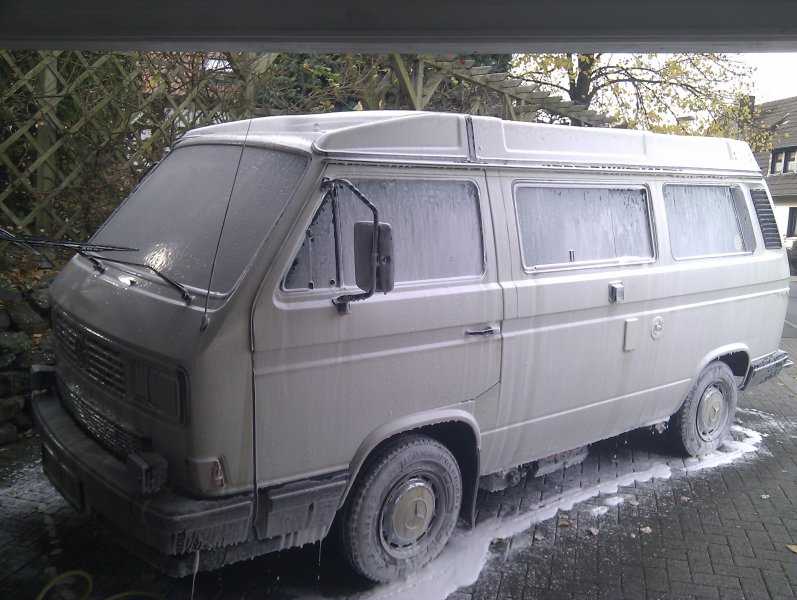

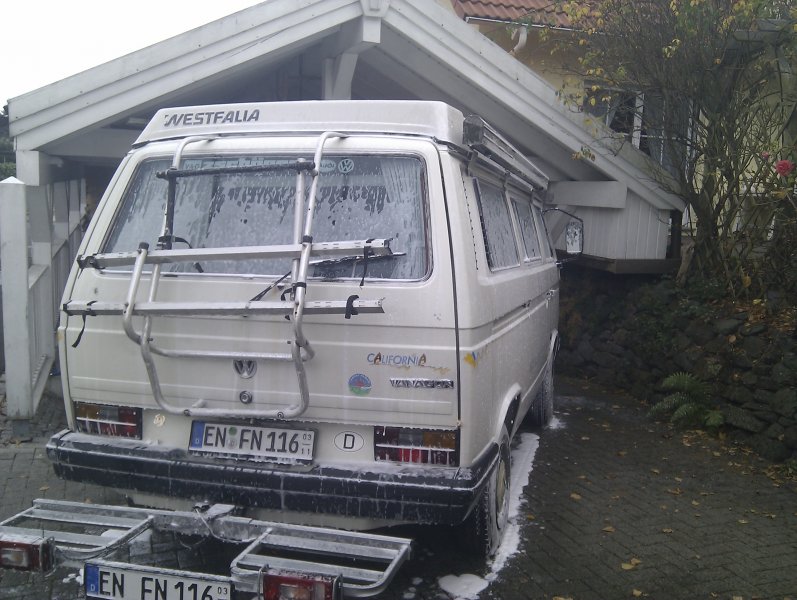

                    Und es wurde weiß... das Wochenende nochmal genutzt um den Bus ordentlich zu waschen.

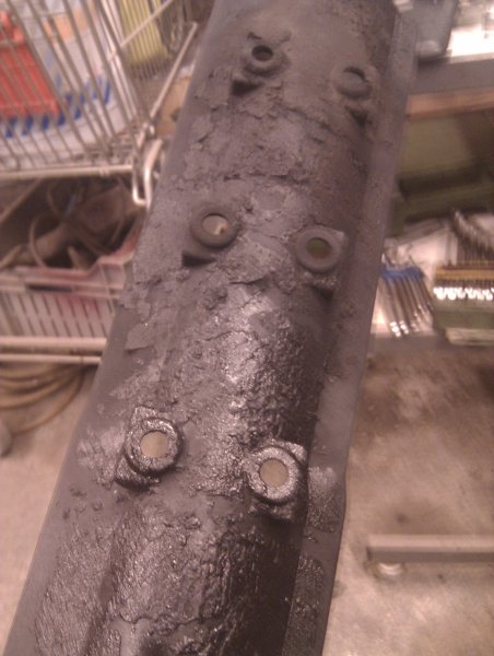

                    Der Motor wurde sehr stark auf Kurzstrecken bewegt und sah dementsprechend im Ventildeckel aus.

                      So es hat sich was getan, habe den Motor weiter gereinigt und zerlegt.
                      Muss jetzt mal schauen wie ich weiter mache.
                      Anbei einige Bilder:
                      Nicht nur der Ventildeckel hatte eine schöne Ölkruste sondern auch die Kolben und die Ventile.
                      Wie würdet ihr weiter vorgehen?
                      Kopf planen falls nötig
                      Ventile wieder polieren und ggf. neu einschleifen
                      Kolben ausbauen und reinigen sowie die Laufflächen reinigen (Neuer Kreuzschliff?)?
                      Vielen Dank für eure Tipps

                      • AW: Bus-Projekt
                        Hallo Flo,
                        ganz ehrlich: Ich würde den Motor nicht wieder aufbauen. Das Risiko, das du irgend eine Ölkruste nicht entfernst und die dann einen wichtigen Ölkanal zusetzt wäre mir zu hoch.
                        Viele Grüße Horst
                        Antoine de Saint-Exupéry
                        • AW: Bus-Projekt
                          Würde den ganzen Mist erst mal dampfstrahlen .... evtl vorher mit WD40 alles etwas quellen lassen .
                          Honspuren in den Zylindern sind noch sichtbar ???
                          • AW: Bus-Projekt
                            Ölwanne wird ja getauscht, Ölpumpe kommt die aus meinem Dieselmotor rein, bzw. nur der rüssel, die Pumpe bleibt vom 2e. Den Ventildeckel wollte ich eventuell Glasperlstrahlen, obwohl ich mitlerweile den nach nen paar Tagen in Petroleum gut sauber bekommen habe.
                            Wenn mir jemand nen günstigen 2e anbieten kann würd ich eventuell umsteigen.
                            @ Ulridos:
                            Ja die sind noch sichtbar. Nur ist am OT auch ne kleine Ölkruste, welche aber sicherlich mit einer Messingbürste abgeht.
                            Dampfstahlen ist so nen Problem, wüsste nicht wo das noch geht, Hochdruck ja, aber nen Dampfstrahler hab ich leider nicht im Angebot.

                            • AW: Bus-Projekt
                              wenn Die Honspuren noch durchgängig sichtbar sind , brauchst Du da garnichts zu machen .
                              Weißt Du wie der Motor vorher lief ??? Ölverbrauch o.ä.??
                              DAmpfstrahen : In Waschbox ?? Hier in Bo ist ne Aral-Tanke (hinterm BAhnhof, Wittener Str. ) die haben meines Wissens Ölabscheider ....
                              • AW: Bus-Projekt
                                Sicher das die nen Dampfstrahler haben? Meist haben die doch nur nen Hochdruckreiniger? Das könnte ich dann auch in Witten bei Lanwehr machen.
