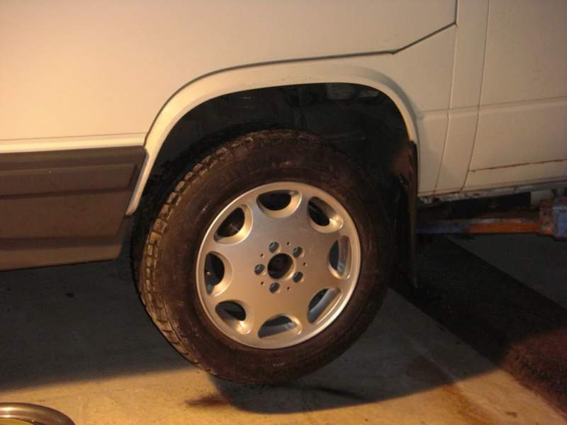

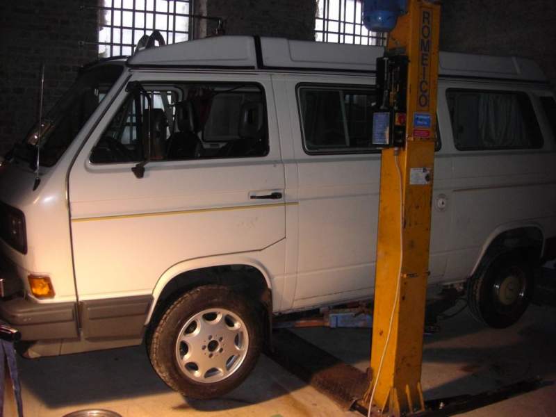

        So meine Bühne steht und läuft mehr oder weniger... das war GRund genug mal den Bus auf die Bühne zu schieben und meine neuen Felgen auf den Bus zu packen...Es fehlen jetzt noch für Vorne die Spurplatten, weil die ET noch zu hoch ist, aber ich finde es sieht schon sehr gut aus.. aber seht selbst

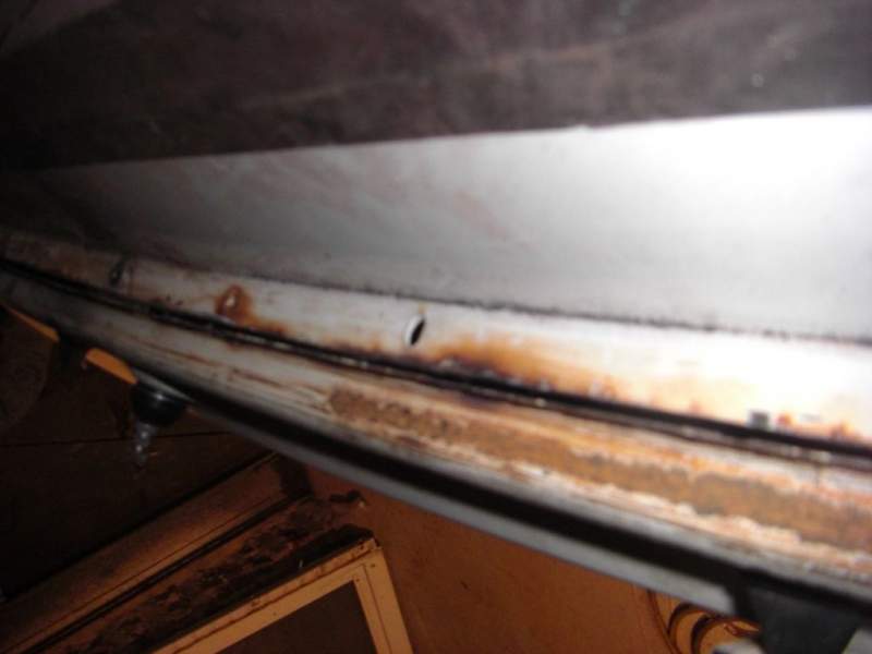

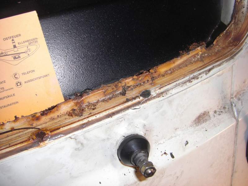

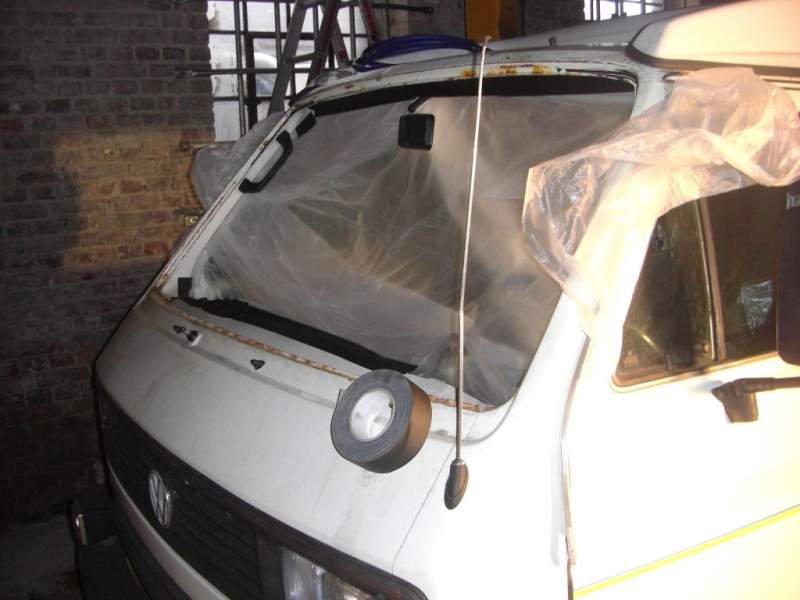

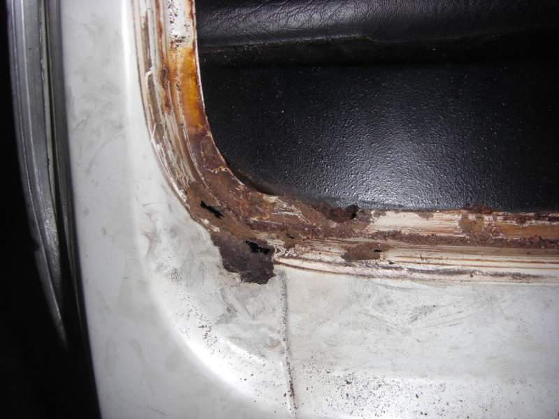

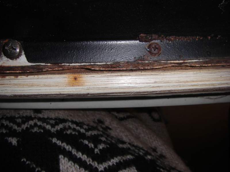

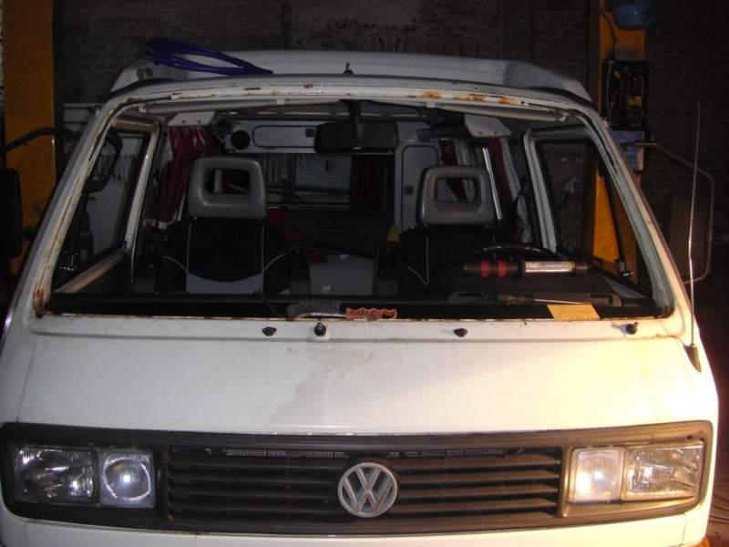

        Kommen wir nun aber zum nicht so schönen Erlebnis.. ich habe mich heute endlich mal getraut die Frontscheibe auszubauen.. Ergebnis seht ihr hier:
        Kämpfe jetzt gerade mit mir ob ich für 60€ die reparaturbleche kaufe, oder ob ich selber was zurecht dengel... schlimm ist vorallem die Innenseite, die ist total vergammelt...

          Repblech !!!
          Wenn Du da selbst dengelst und das nicht 100% passt läuft da wieder Wasser hinter die Dichtung
          GAnz wichtig : Neue Dichtung !!!

            hmm tendier ich jetzt auch mehr zu.. neue DIchtung liegt schon bereit.. bei den Temperatueren habe ich mich nicht getraut die scheibe rauszudrücken, der einfachheit halber hab ich die alte Dichtung zerschnitten...
            Werde morgen dann mal das Amaturenbrett ausbauen das ich auch von innen überall dran komme

              ist halt ein T3 .... da sitzt der Rost in jeder Fuge .....
              Aber tröste Dich .... beim T4 ists schlimmer ....

                  Ach,dass machst du schon! Die Felgen(finde ich) passen irgendwie nicht zum Bus. Porsche Telefone würden besser passen ;)
                  • #54
                    AW: Bus-Projekt
                    die porsche telefon würden sicherlich schick aussehen... aber das haut nich hin mit der ET... ich glaub da würd ich an die Grenze mit den Spurplatten stoßen

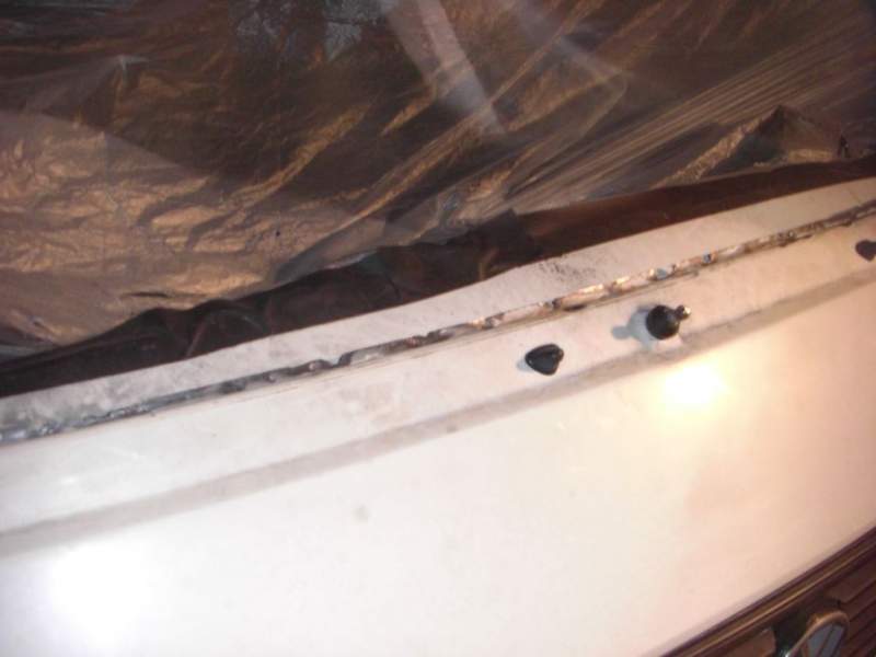

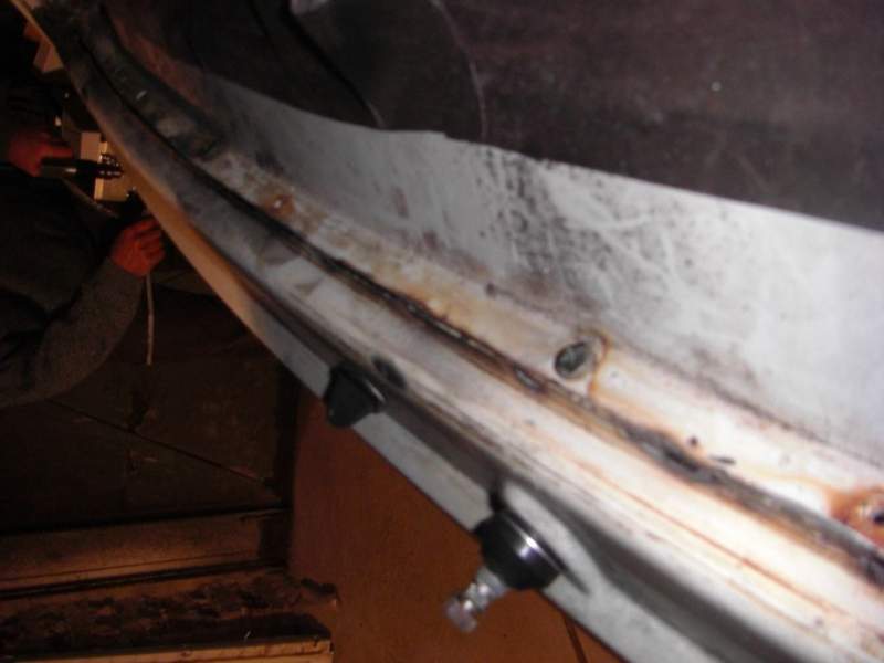

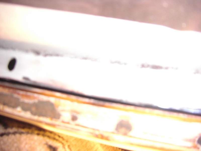

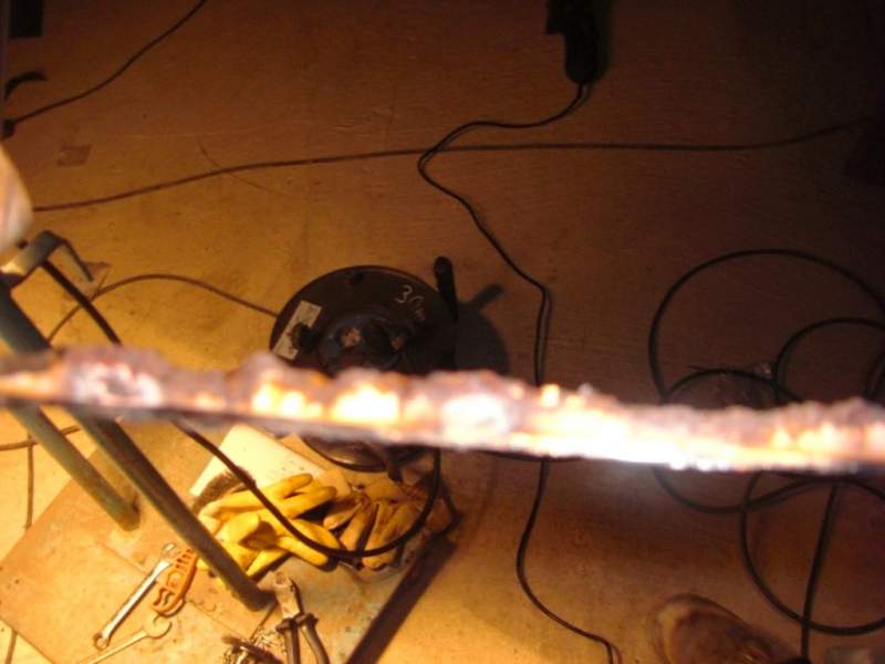

                    Geschafft habe ich:
                    - Amaturenbrett usw. ausbauen
                    - hinteren Scheibenrahmen rausgeflext
                    - Bleche angepasst
                    Jetzt bin ich auf der suche nach schweißfähigen Primer. Hat da wer vielleicht einen Tipp?

                      Mit 20er Platten wird das bestimmt passen *g*

                        so hier die bilder

                          Am Anfang hatte ich gelesen Frontscheibe entrosten...da habe ich mir schon gedacht, ob es dabei wirklich bleibt?
                          Du warst jetzt doch schneller mit dem Ausbau der FS...
                          Da wo Bläschen sind, sitzt tiefer der Fraß..leider.

                            Jo ist etwas umfangreicher alles. Aber ich mach mir jetzt lieber etwas mehr arbeit, als das ich in zwei Jahren wieder von vorne Anfange.. Überall wo der Gilb sitzt kommt das Blech raus.

                              Porsche Cup oder MAE finde ich persönlich sehr schick beim T3

                                Porsche Cup bzw. RH Cup sind auch meine Favoriten, aber soviel wollt ich nicht ausgeben.. Hab jeztt für den Satz 8x16 Gullideckel keine hundert Euro bezahlt.
