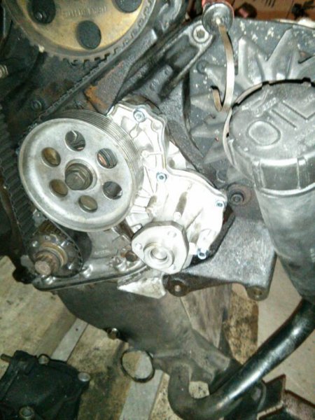

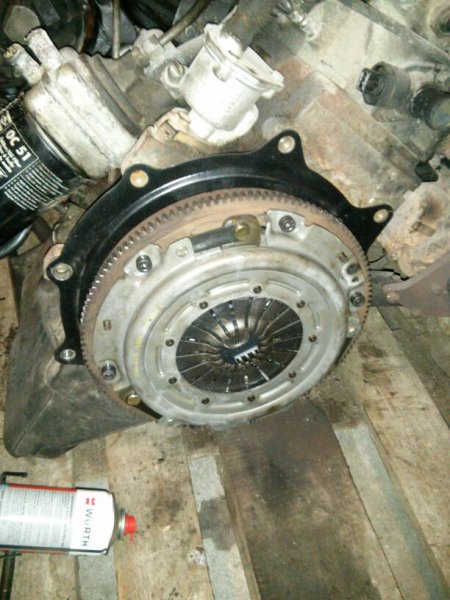

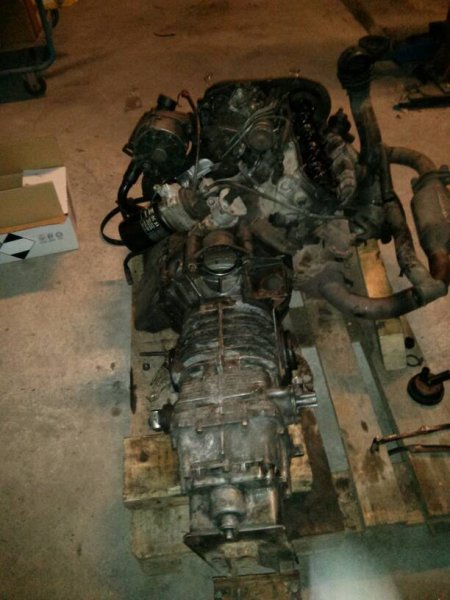

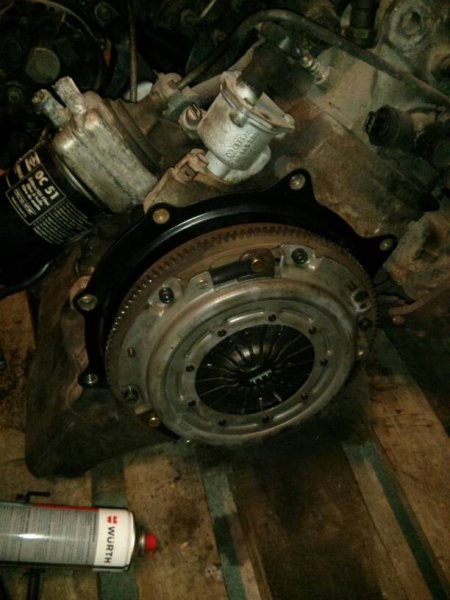

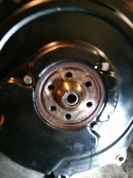

            • So langsam Taue ich wieder auf, gerade wieder die Zeit gefunden den Motor weiter zu komplettieren. Zuerst wurden die Gewinde der kurbelwellen nach geschnitten. Da hatte es einer besonders gut mit loctite gemeint.
              Danach Schwungscheibe und Kupplung montieren. Da ich keine zentrierhilfe hatte musste einmal das Getriebe drauf.
              Wo ich einmal dabei war habe ich dann auch gleich die Wasserpumpe gewechselt.
              Jetzt muss ich noch den Zahnriemen tauschen und und dann kann ich den Motor wieder einbauen.
              Aber vorher möchte ich ja noch den Motorraum entrosten und neu lackieren.
              Mal schauen wann ich dafür zeit habe. schönen abend gruß flo

                    • So der Motor ist wieder komplett. Heute habe ich den Getriebe Simmerring gewechselt, den neuen Zahnriemen montiert und das Getriebe montiert. Den Ventildeckel lackiert und auf Gummidichtung umgebaut. Jetzt müssen nur noch die Motorhalter wieder dran und dann könnte der Motor wieder rein.
                      Vorher muss aber der Motorraum noch entrostet und gelackt werden. Dafür muss es aber erstmal wärmer werden. Sch.... War das gerade kalt.

                          Zur rupfenden Kupplung : http://www.zf.com/media/media/docume...profils_DE.pdf
                          gemacht ???
                          • AW: Bus-Projekt
                            ja habe es beim Einbau leicht gefettet... genauso wie das Ausrücklager und die Haltefedern...

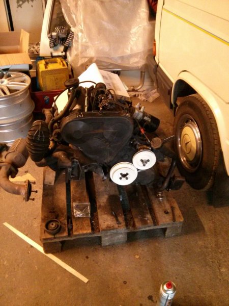

                            • AW: Bus-Projekt

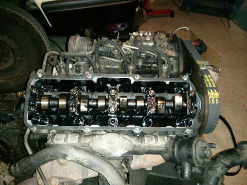

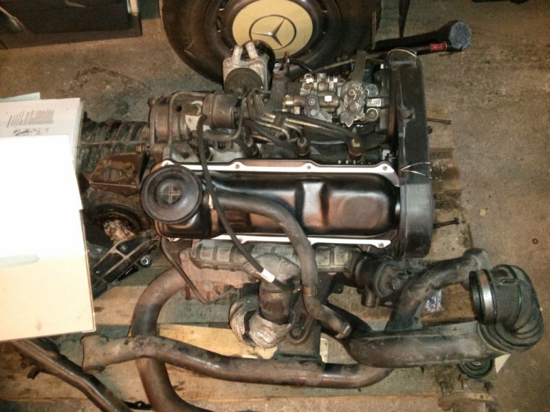

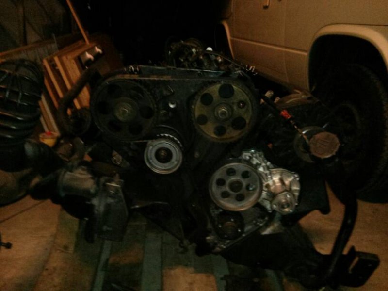

                              So heute den Tag mal wieder genutzt den Motor nun endlich zu kompletieren.
                              Ventildeckel montiert

                              Und die Riehemenscheiben sind jetzt auch wieder drauf.

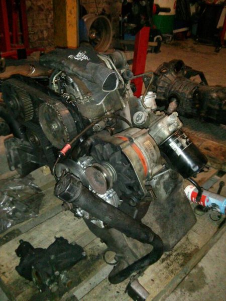

                              Die Lichtmaschine habe ich auch einmal gründlich gereinigt. Diese wird dann am Montag noch eingebaut.

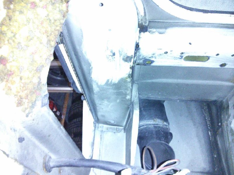

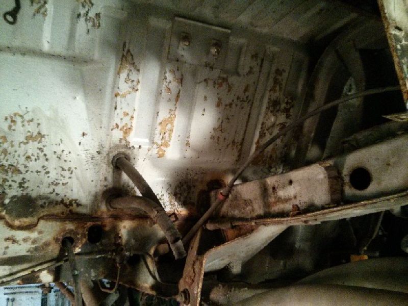

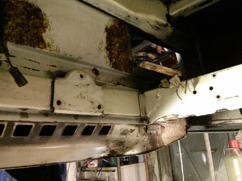

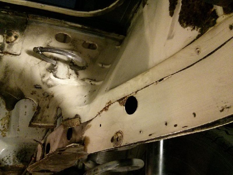

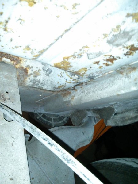

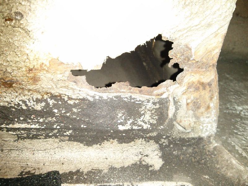

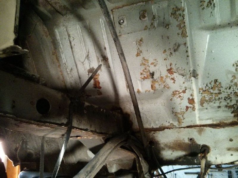

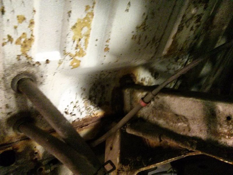

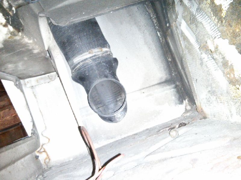

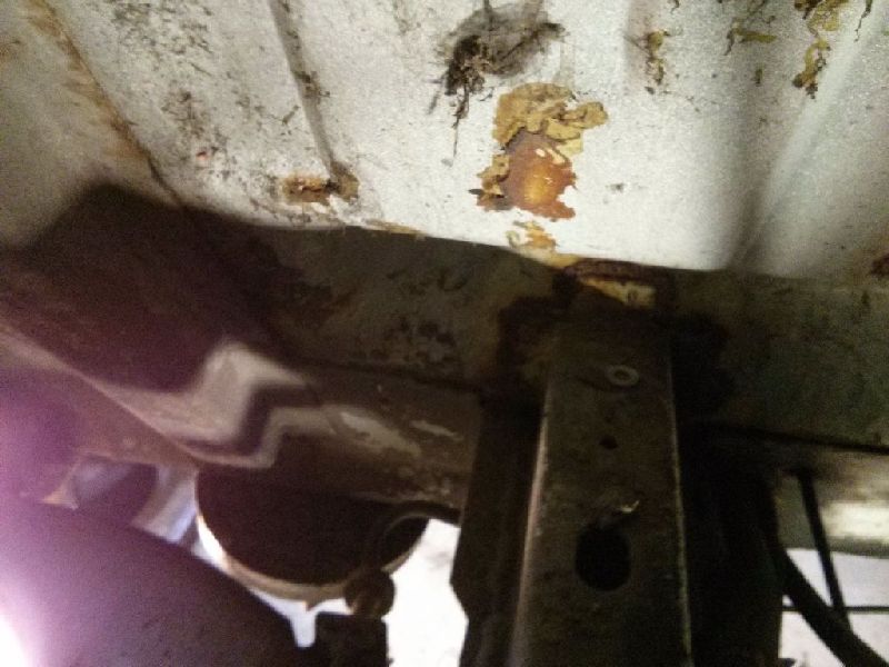

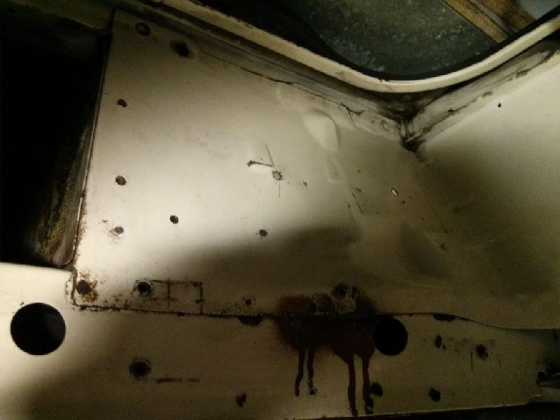

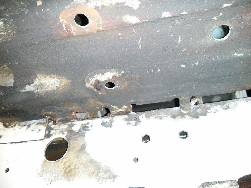

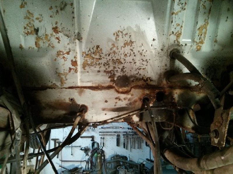

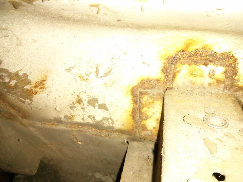

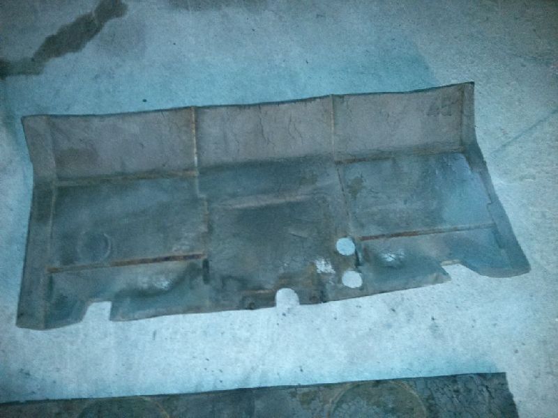

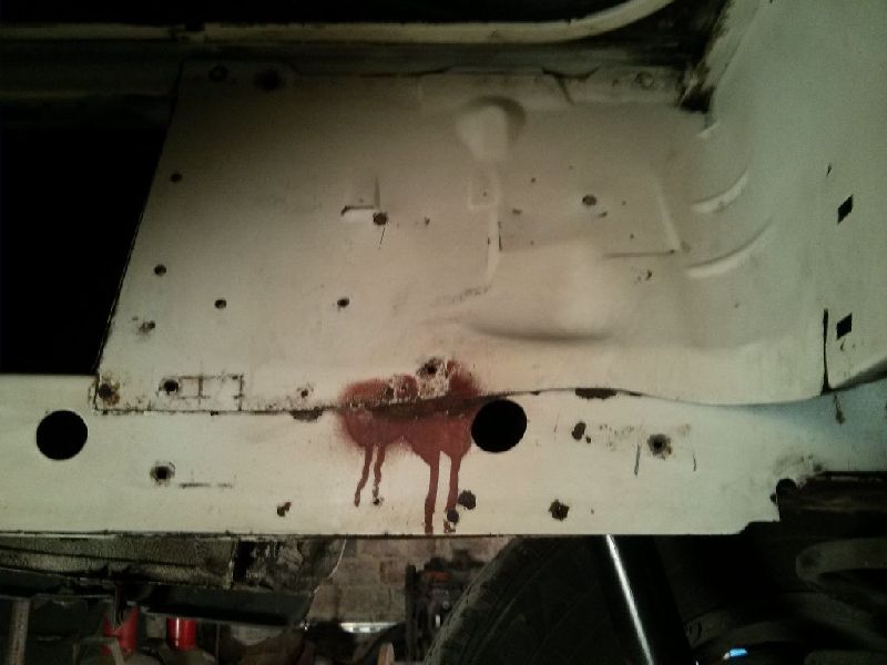

                                So lange ist nichts passiert... aber was solls Hochzeit und die passenden Flitterwochen gingen vor.
                                Habe es gestern dann mal geschafft den Motorraum zu entkernen und angefangen den Dreck von den letzten 20 Jahren zu entfernen.
                                Vorallem die Dämmmatte zum Innenraum oberhalb des Getriebes war ein riesieger Spaß..
                                Im linken "Ohr" habe ich ein kleines Loch, da muss ich noch ein Blech anpassen und verschweißen, aber ansonsten gibt es keine Durchrostungen.
                                Nächste Woche geht es dann auch dem restlichen Rost an den Kragen. Werde alle rostigen Stellen sandstrahlen, danach die Blechfalze mit Owatrol behandeln und alles mit Branto korrux nitrofest grundieren. Bevor wieder alles in Wagenfarbe lackiert wird.
