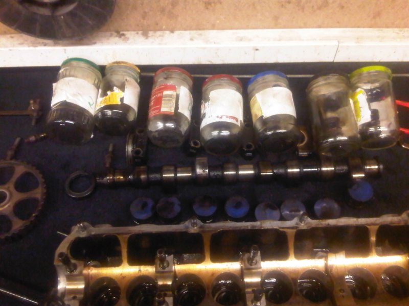

      Hier meine Gläsersammlung inkl. Nockenwelle und Lagerböcken
Größe: 74,0 KB

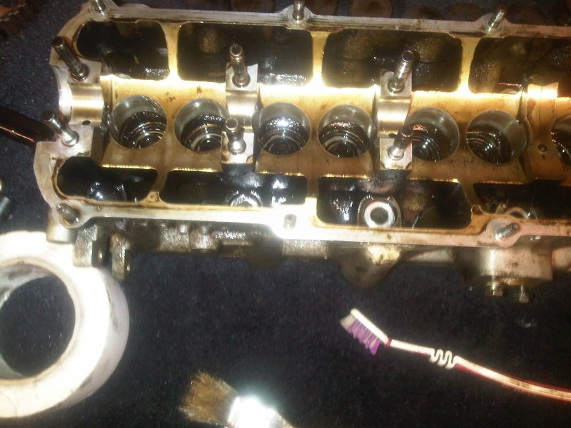

      Und hier die Putzaktion mit Pinsel und der guten Dr. Best Schingkopf :-)
Größe: 90,3 KB

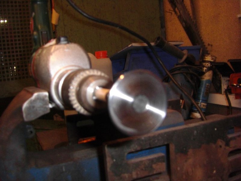

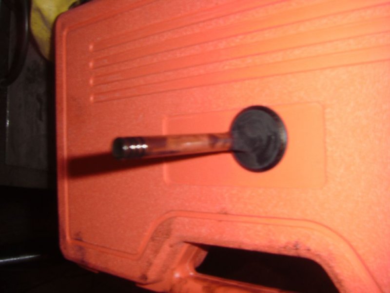

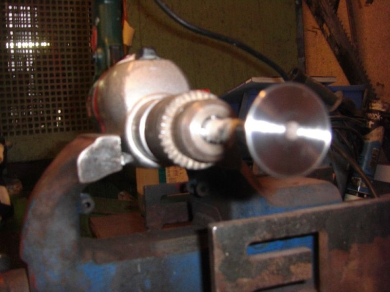

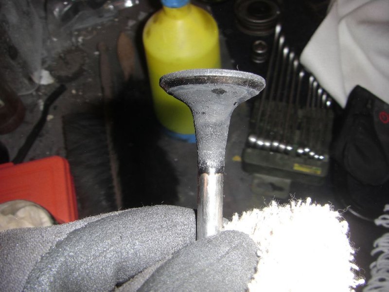

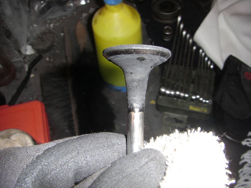

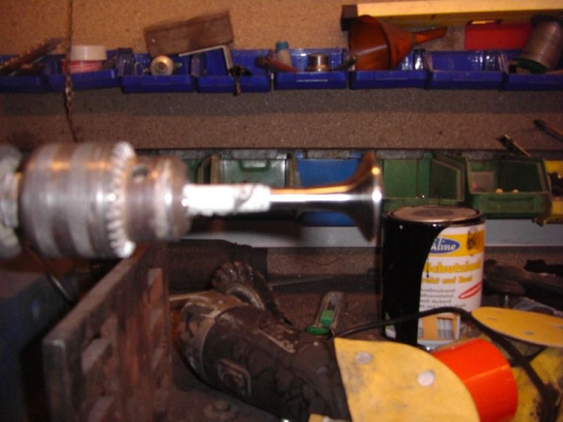

          So heute ging es weiter. Habe den Adventsonntag genutzt um mal die Ventile zu reinigen.
          Anbei ein paar Bilder:

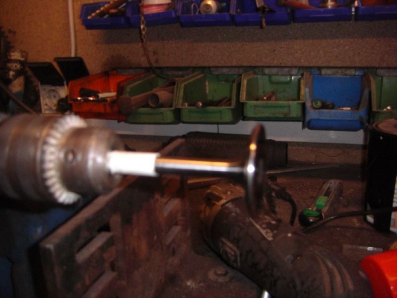

          Habe die Ventile am Schaft ordentlich mit Gewebeband umwickelt und dann in die Bohrmaschine eingespannt. Die besten Ergebnisse habe ich mit einem Bremsenreiniger getränkten Schleifvlies erziehlt. Anschlißend noch mit 1000er Papier Nass ein bißchen glänzend poliert.
          Morgen werde ich mal die Schaftdichtungen ziehen und dann mal das Spiel der Ventiel im Schaft kontrollieren.
          Jetzt muss ich noch schauen ob ich den Kopf planen lasse. Und dann kann ich wieder alles zusammenbauen.
          Warte noch auf die Einschleifpaste für die Ventile und die ganzen Teile muss ich noch bei meinem Teiledealer bestellen. Aber die Listen sind schon fertig.

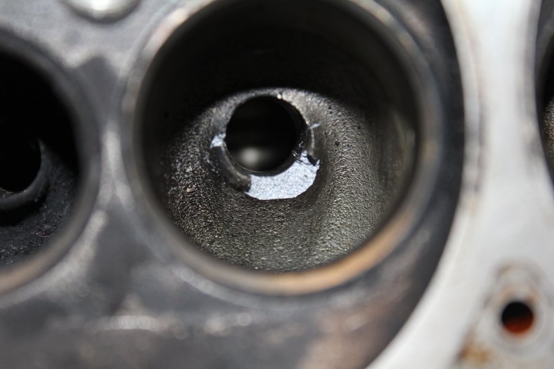

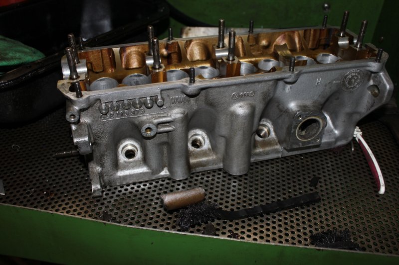

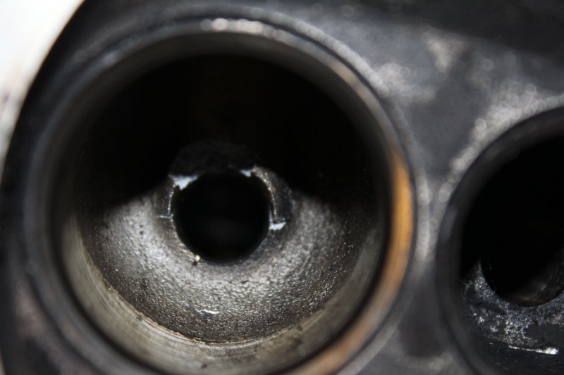

              Grund 1: Beim auspressen der Ventilführungen hat sich der Kopf verabschiedet. Aber seht selbst.
Name: Foto 30.12.11 15 10 46.jpg
Größe: 53,0 KB
Name: Foto 30.12.11 15 10 25.jpg
Größe: 51,6 KB

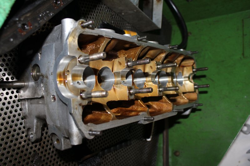

              Habe jetzt einen neuen Kopf:Klicke auf die Grafik für eine vergrößerte Ansicht
Name: Foto 30.12.11 15 15 16.jpg
Größe: 88,1 KB
ID: 1593027Klicke auf die Grafik für eine vergrößerte Ansicht
Name: Foto 30.12.11 15 15 24.jpg
Größe: 78,0 KB
              Hier sind die Ventilführungen noch nicht so doll ausgeschlagen. Das Kippspiel bewegt sich zwischen 0,3mm und 0,6mm. Die Verschleißgrenze beim Einlassventil liegt bei 1,0mm und beim Auslassventil bei 1,3mm also habe ich da noch Spiel nach oben.
              Der Zylinderkopf ist jetzt komplett demontiert und wird die Tage noch Glasperlgestrahlt damit er auch schön aussieht.

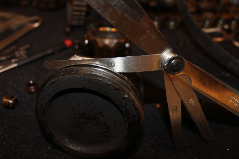

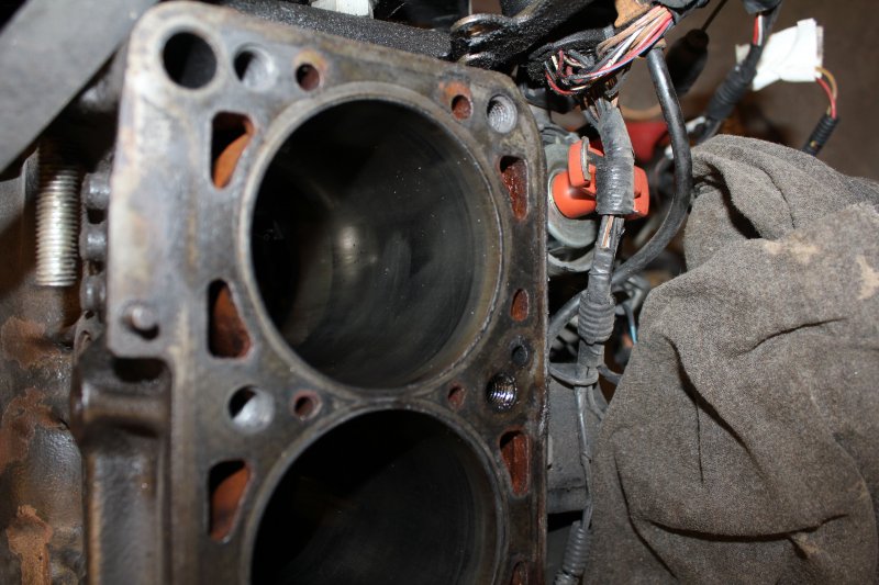

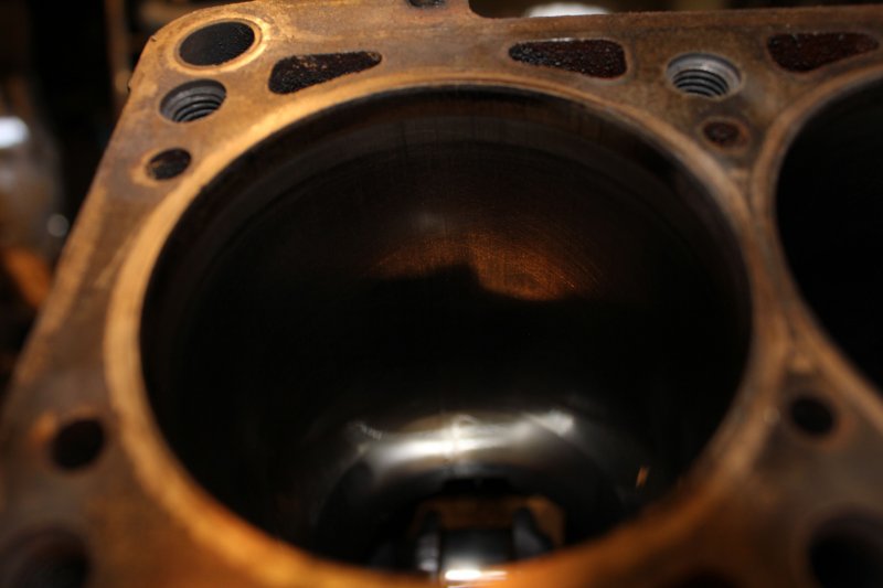

              Der zweite Kolben hat im zweiten Kompressionsring zu viel Spiel. Er hat 0,20mm Spiel und er dürfte maximal 0,15mm haben. Da ich jetzt eh soviel Arbeit in den Motor stecke, hatte ich erst überlegt ob ich die Kolbenringe neu mache, dann müsste ich aber auch die Laufflächen neu Schleifen lassen usw. Und die sehen eigentlich noch gut aus. Daher kommt jetzt die Überlegung ob ich nicht nen neuen Rumpf, bzw. einen neuen kompletten Motor besorge.
Name: Foto 30.12.11 15 18 24.jpg
Größe: 48,6 KB
ID: 1593036Klicke auf die Grafik für eine vergrößerte Ansicht
Name: Foto 30.12.11 15 18 14.jpg
Größe: 44,8 KB
ID: 1593035Klicke auf die Grafik für eine vergrößerte Ansicht
Name: Foto 30.12.11 15 18 06.jpg
Größe: 41,5 KB
ID: 1593034Klicke auf die Grafik für eine vergrößerte Ansicht
Name: Foto 30.12.11 15 16 41.jpg
Größe: 79,2 KB
ID: 1593033Klicke auf die Grafik für eine vergrößerte Ansicht
Name: Foto 30.12.11 15 16 28.jpg
Größe: 59,8 KB
ID: 1593032Klicke auf die Grafik für eine vergrößerte Ansicht
Name: Foto 30.12.11 15 16 00.jpg
Größe: 86,9 KB
ID: 1593031Klicke auf die Grafik für eine vergrößerte Ansicht
Name: Foto 30.12.11 15 15 46.jpg
Größe: 43,7 KB
ID: 1593030Klicke auf die Grafik für eine vergrößerte Ansicht
Name: Foto 30.12.11 15 18 36.jpg
Größe: 50,9 KB

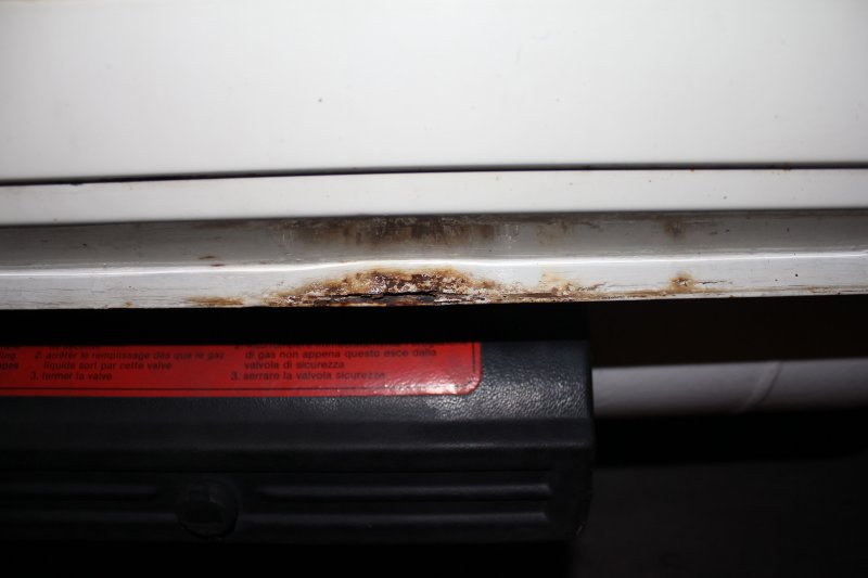

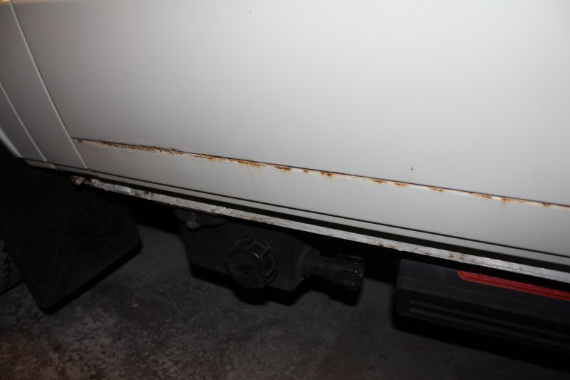

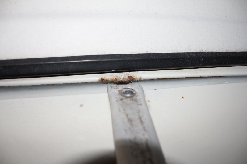

              Derzeit kämpfe ich auch noch mit mir, ob ich mich nicht erst einmal um die weiteren Roststellen kümmern soll:
              Einmal am linken unteren Schweller ist er ein wenig in der Falz und unten am Ende am blühen, hier werde ich erstmal Sandstrahlen und dann schauen wie weit ich da etwa ersetzen muss.
Name: Foto 30.12.11 15 07 31.jpg
Größe: 37,6 KB
ID: 1593039Klicke auf die Grafik für eine vergrößerte Ansicht
Name: Foto 30.12.11 15 07 19.jpg
Größe: 37,1 KB

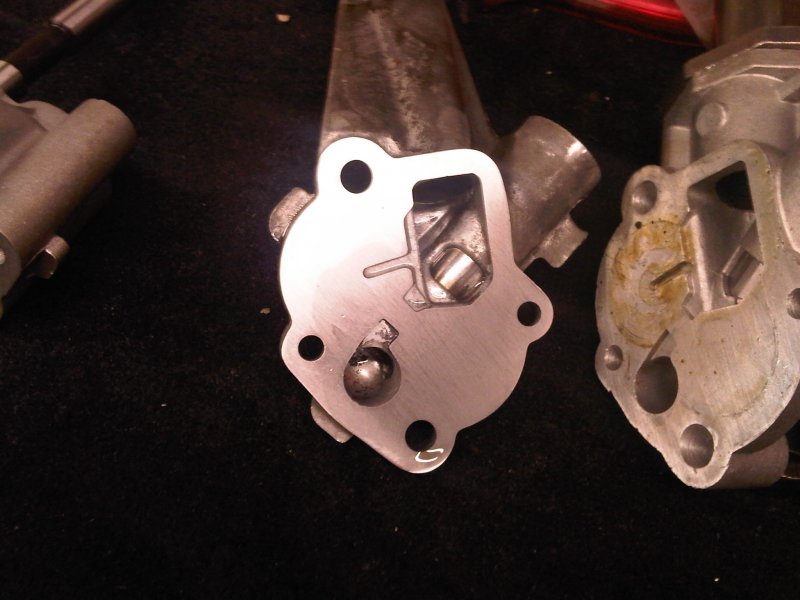

              • AW: Bus-Projekt

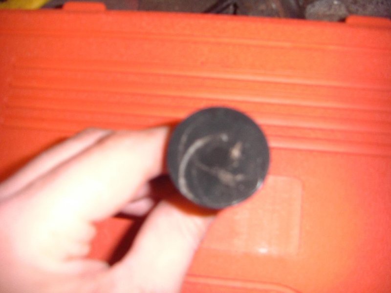

                Es geht nur langsam vorwärts da ich noch auf der suche nach einem neuen Motor bin.
                Hier hab ich noch zwei Fotos einmal vom Rüssel der Ölpumpe vor dem Zusammenbau
Größe: 66,3 KB

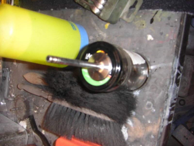

                Am Montag habe ich erstmal meine Sandstrahlkabine etwas auf Vordermann gebracht damit ich nicht die gesamte Halle zunebel beim Strahlen. Direkt im Anschluss wurden dann die alten Motorhalter von einem JX gestrahlt, entfettet und neu lackiert:

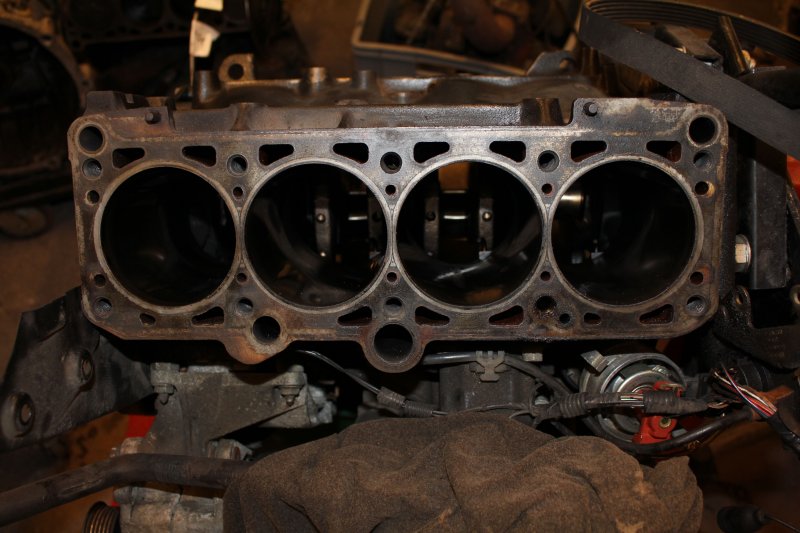

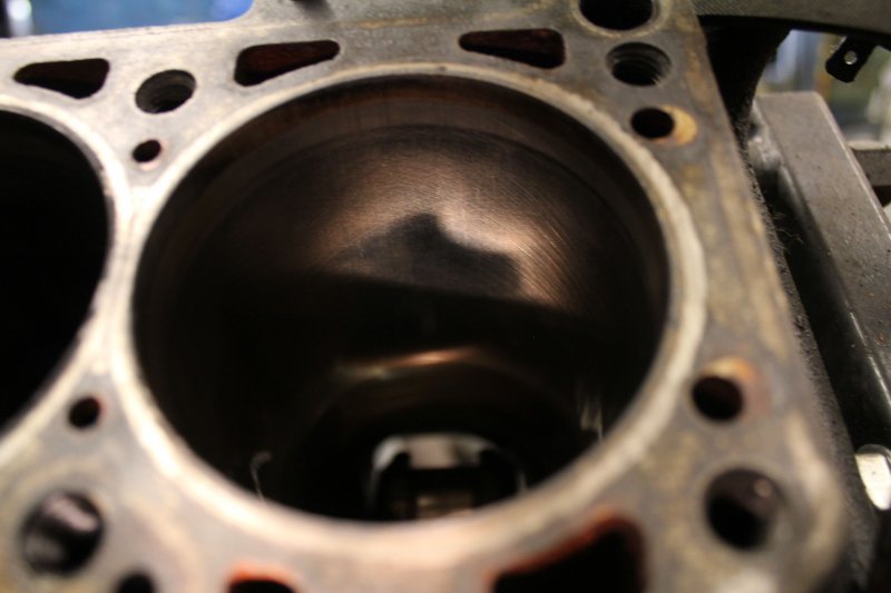

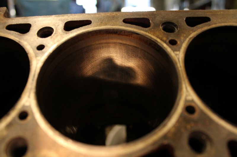

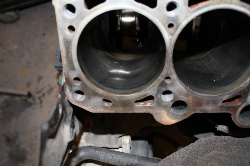

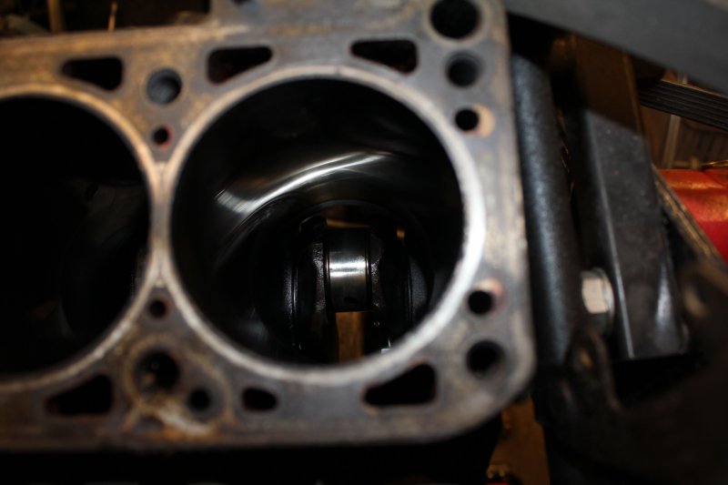

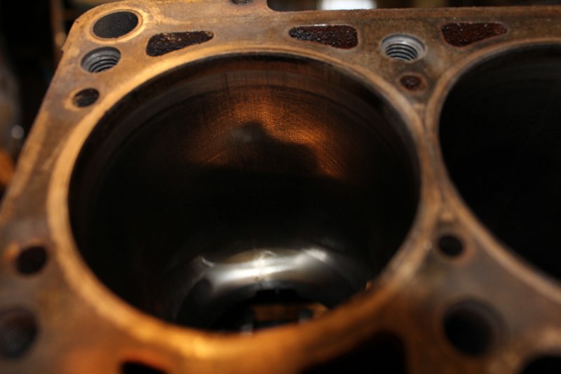

                          • So, habe den Motor jetzt auseinander, die kolbenringe sind in Ordnung. Die Ventile sehen auch alle sehr gut aus, schön Braun gräulich. Keine Ölkohle oder sonstiges, aber ich muss das mal noch alles zerlegen, eventuell bringt das einschleifen der Ventile ja etwas.
                            So recht kann ich die niedrigere Kompression nicht erklären. Die kopfdichtung sah auch noch gut aus. *kopfkratz*

                              Echt frustierend, komme derzeit einfach nicht zum arbeiten... Habe gestern den Tag erstmal genutzt um in der Halle klarschiff zu machen. Im Winter hatte sich doch ne Menge an Müll gesammelt und nachdem Schlachten vom Toledo, das zerlegen von 2 Motoren und der parralelen Teilrestauration eines Buckelvolvos war das auch dringend nötig.
                              Mein Plan sieht jetzt vor den Block zum Instandsetzer zu bringen, dort die Zylinderlaufbahnen zu vermessen, ggf. Nachhohnen und neue Kolbenringe. Dem Kopf werde ich dann wahrscheinlich planen lassen, neue Ventilführungen einpressen lassen und die Ventilsitze nachschneiden.
                              Hoffe das ich dann irgendwann zum zusammenbauen komme.
