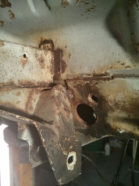

Das sieht doch soweit ganz ordentlich aus. Achte auf die senkrechten Stegbleche bei den Achslagerböcken (Bild 8 + 14) die vom Träger senkrecht nach unten den dort schräg nach unten führenden Lagerbock stützen. Das ist bei meinem auf einer Seite total durch. Ist richtig sch..se zu schweißen, wenn Motor/Getriebe noch drin steckt.
