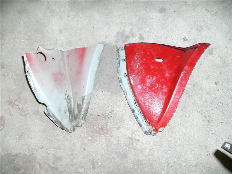

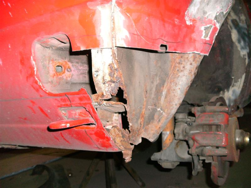

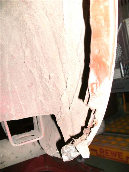

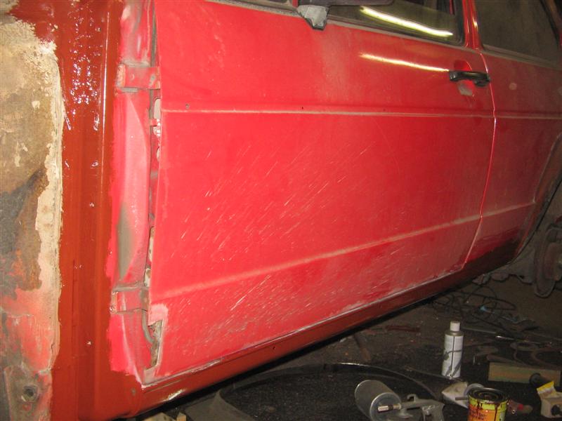

    Was hast Du füR ein Prob mit den Verbreiterungen ??? wegen der Absatzkante ??? Die ist Original ....
    Im Bild 5 ist eine Verbreiterung etwas eingedrückt.
    Gruß André
    • AW: 83er GTI und wieder Opel Gold

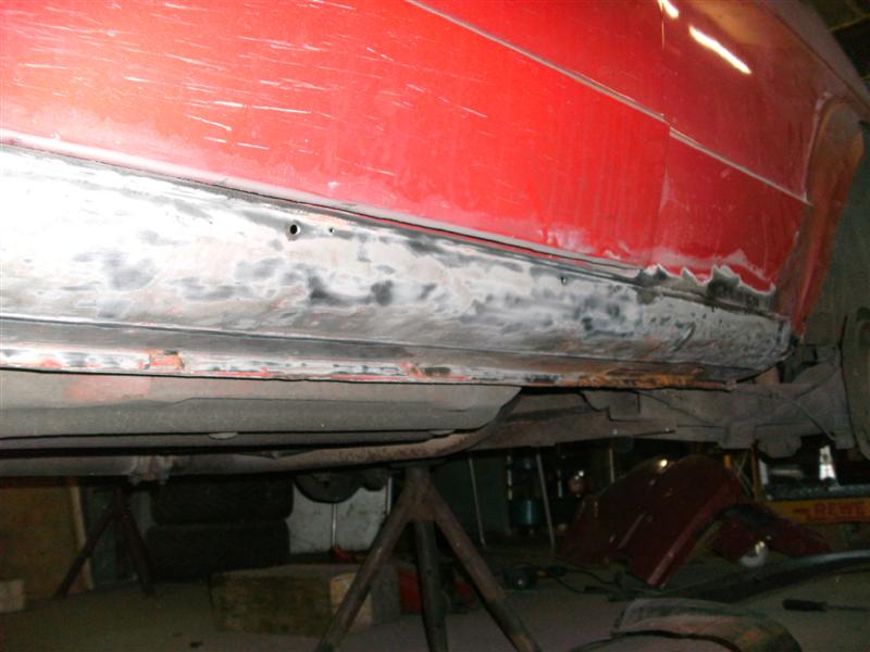

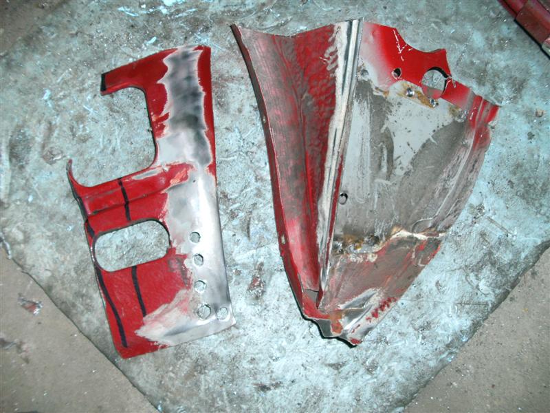

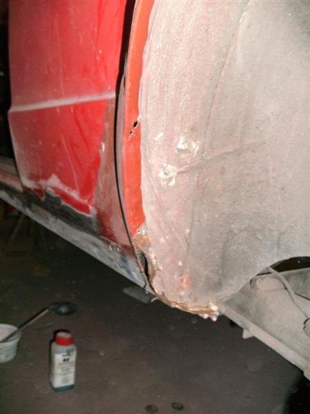

      ahhh ok .... der andere andre hatte auf Bild6 verwiesen ...
        Ja Bild 5 ist die Beschädigung und bei Bild 6 war ich mir nichtmehr sicher ob das so sein muß.
        Wie vorher schonmal geschrieben,gammelt er halt nur wo VW mal nachträglich die Finger drann hatte ;(

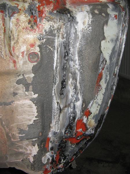

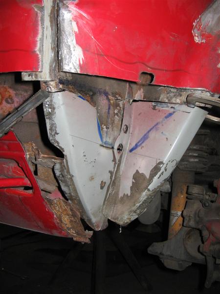

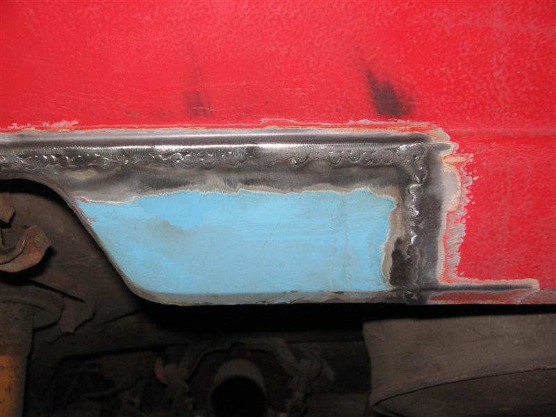

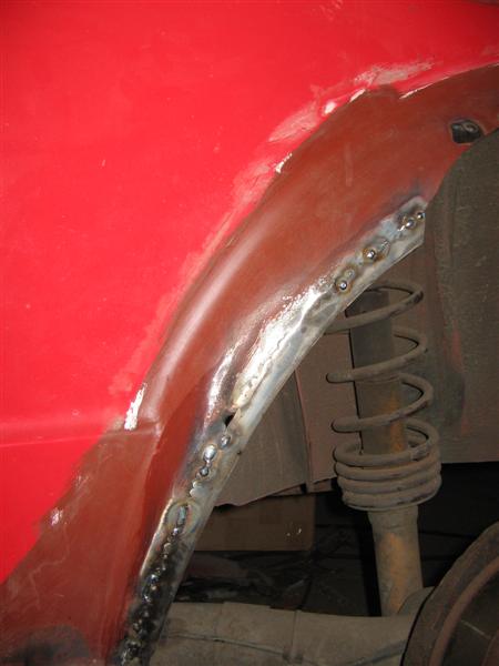

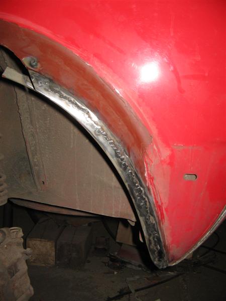

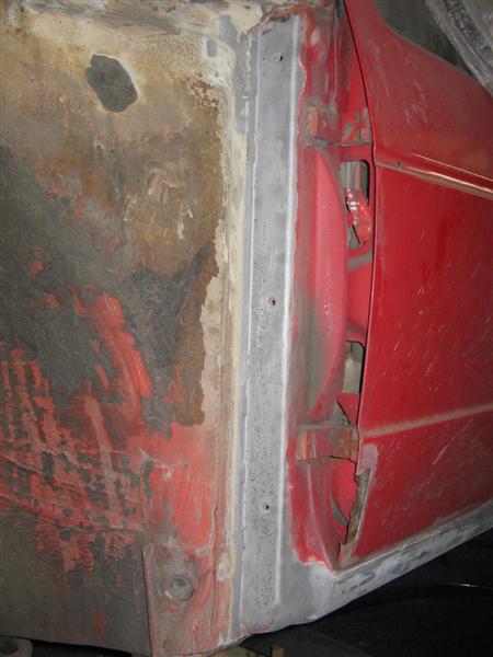

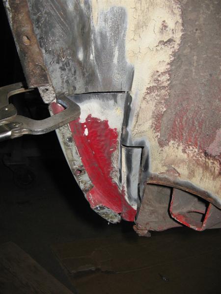

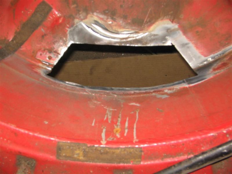

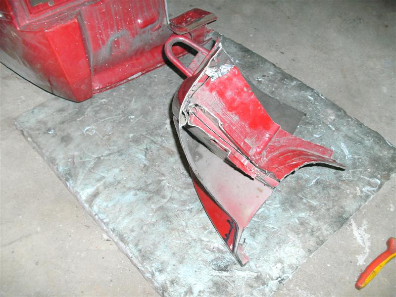

            So eine Ecke vom Cabrio auf die Limo anzupassen ist doch nicht so einfach....na wer erkennt die Unterschiede.....

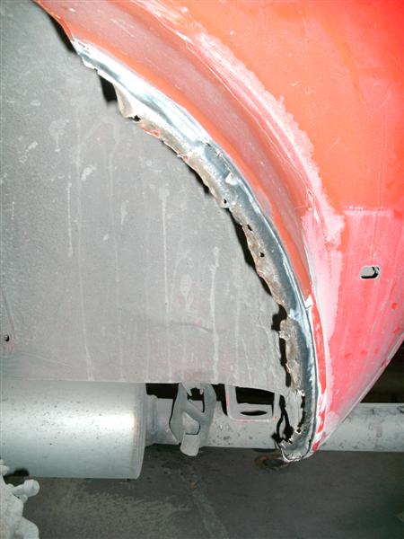

            Beim Radlauf der Fahrerseite werde ich nur den Aussenradlauf ersetzen,beim Innenradl. wird nur das schlechte Material weggeschnitten und dann mit den Aussenradlauf verschweißt.
            Der GTI soll kein H bekommen und selbst wenn unter den Verbreiterungen sieht es keiner und meinen Prüfer wäre es auch egal.

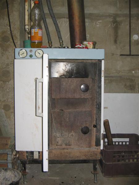

                Die Heizung ist seit einer Woche fertig ,also gings am 30.12. weiter.

                  Heute Abend gings weiter,allein 1 Stunde bis die Ecke so war wie es mir gefällt.

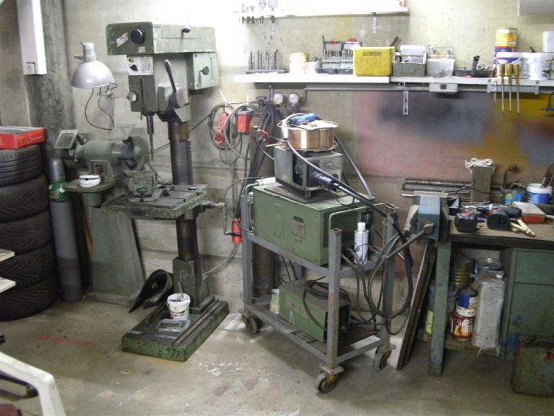

                  Und mein Liebling.....14Kw....

                      Jetzt erstmal Schweller,Heckblech und anderes Strahlgut besorgen,mag in der Werkstatt nicht mit Quartzsand arbeiten.
                      Muß dann halt noch warten bis der Nachbar seine Ersatzradmulde raus haut.

                        Ist das eine "Forster Heizung"? Sorry für O.T.
                        Gruß André
                        • AW: 83er GTI,weiter gehts....
                          Ja und sogar als offenes System mit dem Sicherheitsausdehnungsgefäß oben :p

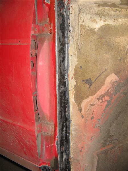

                                Nachdem ich die A-Säule und so auf der Beifahrerseite gesäubert hatte,blieben auch nach dem Strahlen noch so schwarze Pickel/Flecken übrig.
                                Ob die jetzt von der Fertan Behandlung von vor 2-3 jahren ist kann ich nicht sagen.
                                Wollte auf jeden Fall so nicht gleich Brantho drauf pinseln,also erstmal Säure drauf und warten.
