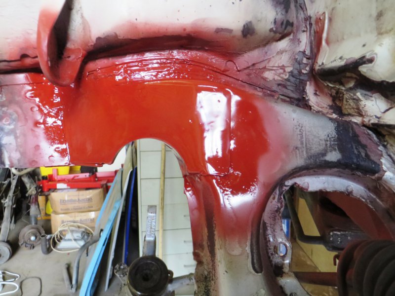

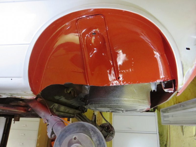

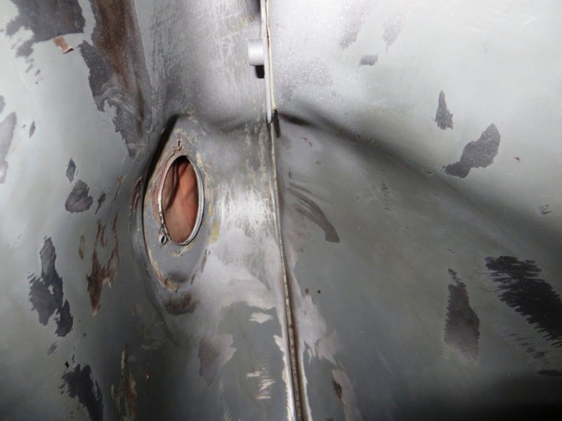

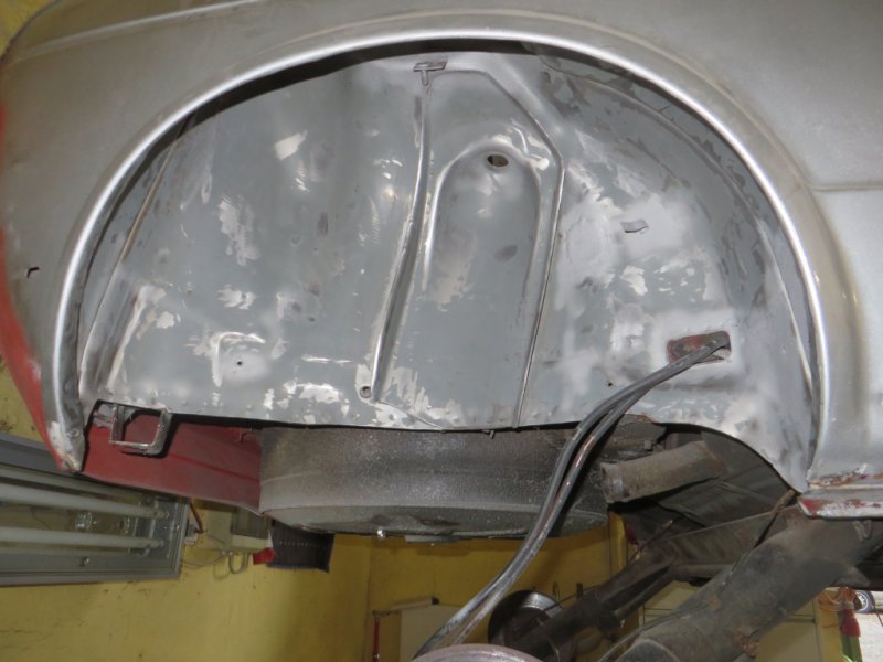

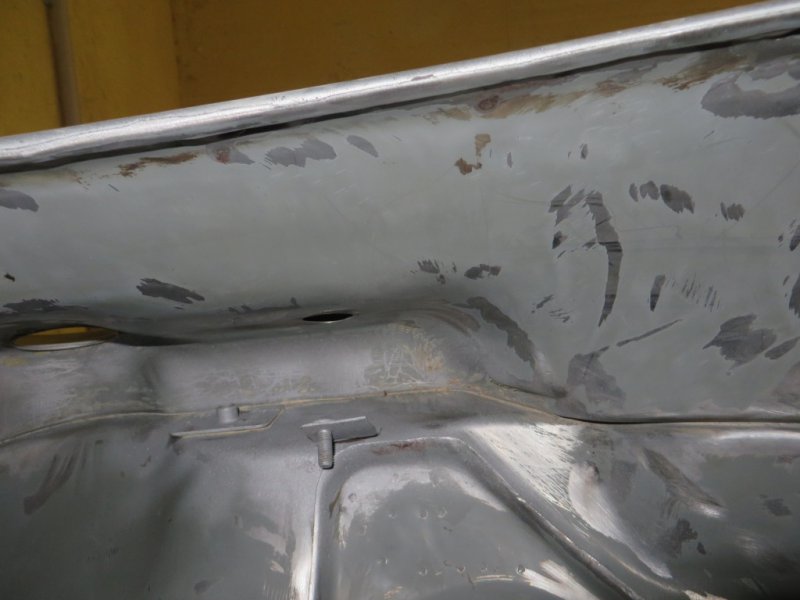

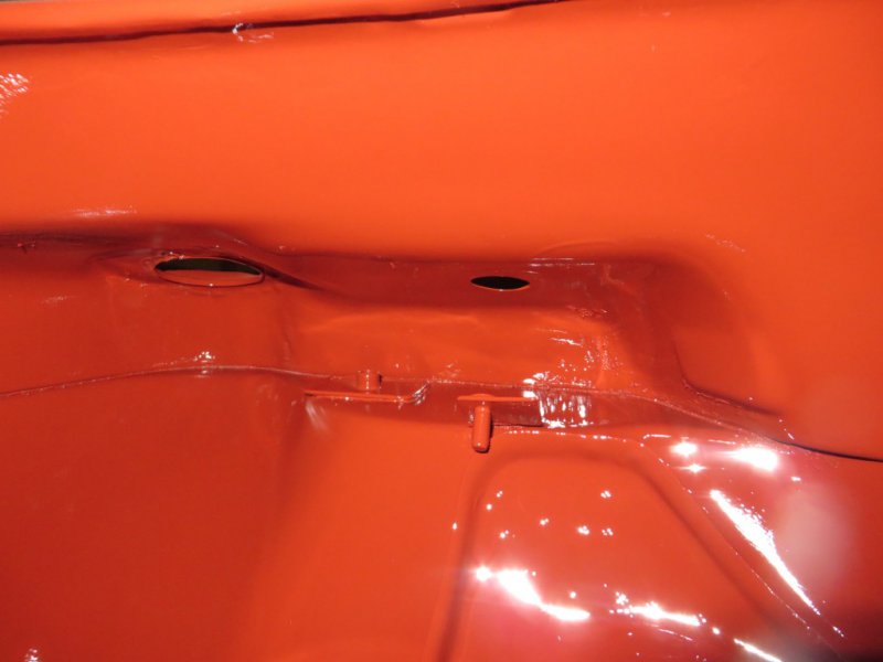

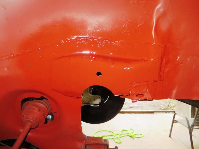

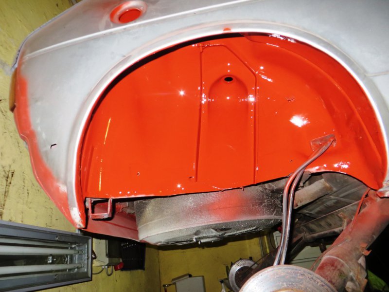

              Nach längerer Ruhezeit nun mal wieder ein paar Bilder,was so passiert ist und glaubt mir es war eine schei.. Arbeit.......
              Die dunklen oder rötlichen stellen auf manchen Bildern sind natürlich kein Rost,sondern kleine Reste von Dichtmasse oder U-Schutz,die ich natürlich noch vor dem Grundieren mit Nitro entfernt habe,aber seht selbst....hier hinten rechts.
Name: Radhaus hinten rechts.jpg
Größe: 67,1 KB
ID: 1623375Klicke auf die Grafik für eine vergrößerte Ansicht
Name: Radhaus hinten rechts 1.jpg
Größe: 58,9 KB
ID: 1623376Klicke auf die Grafik für eine vergrößerte Ansicht
Name: Radhaus hinten rechts 2.jpg
Größe: 52,9 KB
ID: 1623377Klicke auf die Grafik für eine vergrößerte Ansicht
Name: Radhaus hinten rechts Grundiert.jpg
Größe: 74,8 KB
ID: 1623378Klicke auf die Grafik für eine vergrößerte Ansicht
Name: Radhaus hinten rechts Grundiert 1.jpg
Größe: 40,4 KB
Name: Radhaus hinten links.jpg
Größe: 64,7 KB
ID: 1623380 hier war das Radhaus natürlich genauso sauber und Rostfrei wie die anderen,aber ich war so Rattig darauf,da endlich Grundierung drauf zu bekommen,das ich das Knipsen ohne Farbe vergessen habe..:uglylol::patsch2:

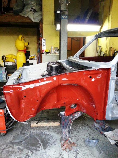

Name: Radhaus vorne rechts.jpg
Größe: 61,5 KB
ID: 1623381Klicke auf die Grafik für eine vergrößerte Ansicht
Name: Radhaus vorne rechts Grundiert.jpg
Größe: 72,2 KB

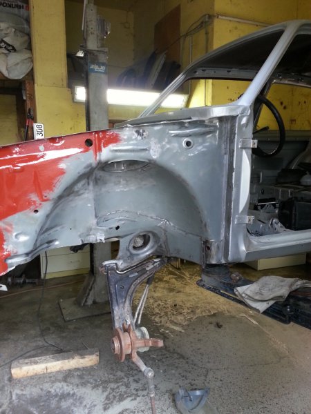

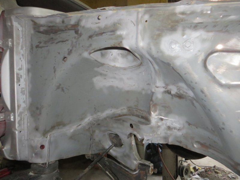

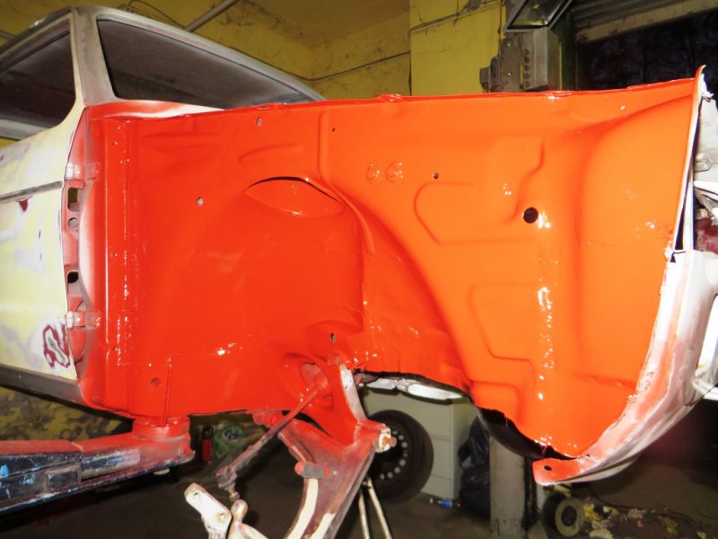

Name: Radhaus vorne links.jpg
Größe: 58,1 KB
ID: 1623383Klicke auf die Grafik für eine vergrößerte Ansicht
Name: Radhaus vorne links2.jpg
Größe: 67,1 KB
              Nun vorne rechts und links noch ein wenig Platz für die Antriebswellen schaffen:oauch wenn ich es wahrscheinlich nicht brauchen werde,sicher ist sicher........
