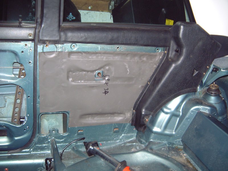

                          Für alle die Dämmung unter dem Teppich, suchen.......ADMS. ...Sonderangebote. ...Habe zugeschlagen......topp Ware.....
                          • AW: Golf1 Limo mit 1.8T,ABS,Hydr.Kupplung fertig..
                            Das habe ich schon vor einiger Zeit gemacht und selber abgeholt.
Ansichten: 2
Größe: 81,4 KB

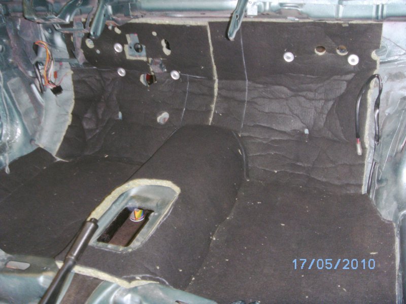

                            Er hat mir dann noch die selbstklebende Matte unter der Dämmung gezeigt und demonstriert wie sie verarbeitet und verlegt wird. Ich habe es mal hinten getestet
                              An der Seite?? und dann alle Öffnungen dicht.?( Da muss man doch noch mal dran. Oder werden die noch ausgeschnitten?
                              Ich habe die Filzdämmung, für unter den Teppich gekauft. Super Angebot. Die ziehen wohl um.

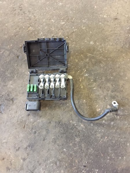

                                Nun sind auch ABS Block und ABS Kabelbaum da,es ist aber der Mark20 Kabelbaum aus dem Golf3 Geworden.
                                Ist ja von der Funktionsweise gleich,aber ich habe den Plus und Minus Anschluss vorne links im Motorraum,was beim überlegen für mich sinnvoller ist.Die Batterie wandert ja in den Kofferraum und von daher setze ein Sicherungshalter vom Audi vorne links in den Motorraum,von dort aus wird dann der Anlasser,Lichtmaschine,die Lüftermotoren und auch der ABS Kabelbaum extra Abgesichert.Sieht dann nachher sauber und vernünftig aus und vor allem ist es sicherer mit der extra Absicherung.Hier mal ein Bild vom Sicherungshalter.
