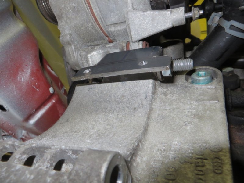

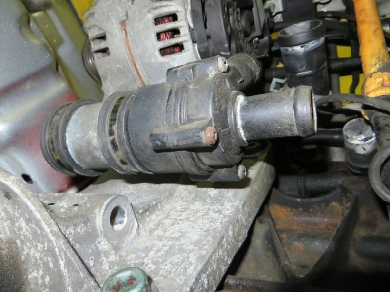

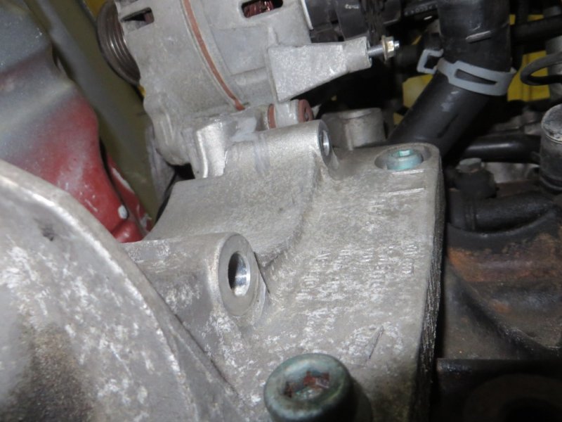

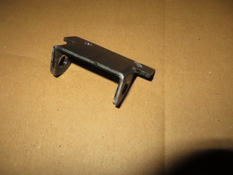

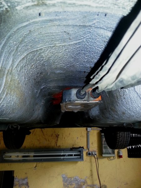

        Heute habe ich mich mal um den Kühlkreislauf gekümmert und für die elektrische Zusatzwasserpumpe den Halter angefertigt,die nun da hin kommt wo früher der Klimakompressor gesessen hat.
Name: Halter Klimakompressor.jpg
Größe: 75,3 KB
ID: 1618579Klicke auf die Grafik für eine vergrößerte Ansicht
Name: Halter Zusatzwasserpumpe.jpg
Größe: 67,0 KB
ID: 1618580Klicke auf die Grafik für eine vergrößerte Ansicht
Name: Halter Zusatzwasserpumpe..jpg
Größe: 80,1 KB
ID: 1618581Klicke auf die Grafik für eine vergrößerte Ansicht
Name: Halter mit Zusapu.jpg
Größe: 91,1 KB
        Durch den neuen Platz der Zusawapu konnte ich im oberen dicken Kühlwasserschlauch einen stutzen raus nehmen und habe dadurch viiiiiiiiiiel mehr Platz zum Kühler.

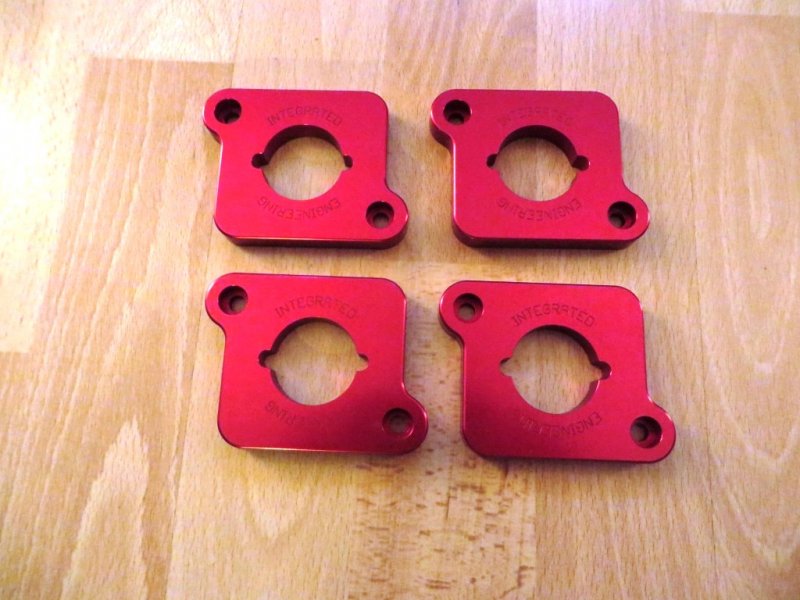

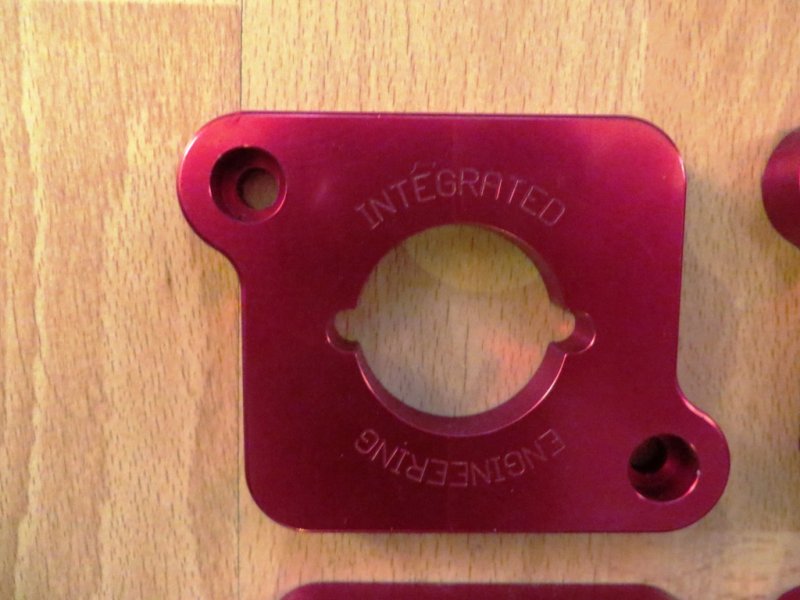

              Für den Umbau auf die TFSI Zündspulen sind heute endlich die Adapter gekommen und sie passen so Super in mein Farbkonzept......Was es in den USA nicht alles gibt..;);).!
Größe: 82,1 KB
ID: 1618720Klicke auf die Grafik für eine vergrößerte Ansicht
Größe: 69,3 KB
              Habe auch den Halter für den Kühlwasserausgleichsbehälter fertig und Probesitzen lassen,passt wie Ar... auf Eimer,aber leider vergessen Bilder zu machen:patsch:.Ich hoffe das ich am nächsten Wochenende mal wieder richtig was schaffen kann und die Halterfertigung bald einstellen kann .

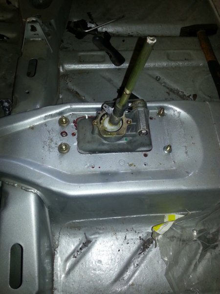

                    Am Samstag mal ein wenig Zeit gehabt und die Schaltbox vom Polo verbaut,passt wie angegossen,obwohl ich erst die Befürchtung hatte,das ich die 70mm AGA dort nicht vorbei bekomme,aber habe mal ein Proberohr verlegt und es sieht gut aus;).
Größe: 58,1 KB
ID: 1619025Klicke auf die Grafik für eine vergrößerte Ansicht
Größe: 55,7 KB
ID: 1619026Klicke auf die Grafik für eine vergrößerte Ansicht
Größe: 47,9 KB
                    • Also die passt echt gut. Habe ich bei mir auch drin. Da ist das Kit von claus von essen nichts gegen
                      Tapatalk Lumia 925
                      Aerodynamik ist was für Leute die keine Motoren bauen können (Enzo Ferrari)
                      • Meine Rede, da passt sogar noch das 76er Rohr rein.😁
                        Die unendliche Geschichte 1.8t.
                        http://www.golfcabrio.de/forum/showt...274#post927274
                        • Genau so sieht es aus 😁
                          Tapatalk Lumia 925
                          • AW: Golf1 Limo mit Dampf soll's werden.Hydr.Kupplung fertig..
                            Ich habe es mir ja auch schon gedacht das es passt,aber wenn man es mit eigenen Augen sieht ist es immer etwas anderes....
                            Dann kann ich mich ja bald an die Auspuffanlage machen,ich weiß nur noch nicht ganz genau ob ich 70 oder 76mm nehmen soll....?(???????
                            • Denn würde ich gleich auf 76mm gehen. Für 70mm hat man nicht so viel Auswahl
                              Tapatalk Lumia 925
                              • ...mit 76mm wird es doch aber arg knapp noch klapperfrei über die Hinterachse zu kommen, oder? Ist ja mit 63mm schon Fummelei. Ansonsten sehr schönes Projekt! Verfolge es schon die ganze Zeit mit Spannung!
                                Gesendet von meinem Nexus 10 mit Tapatalk
