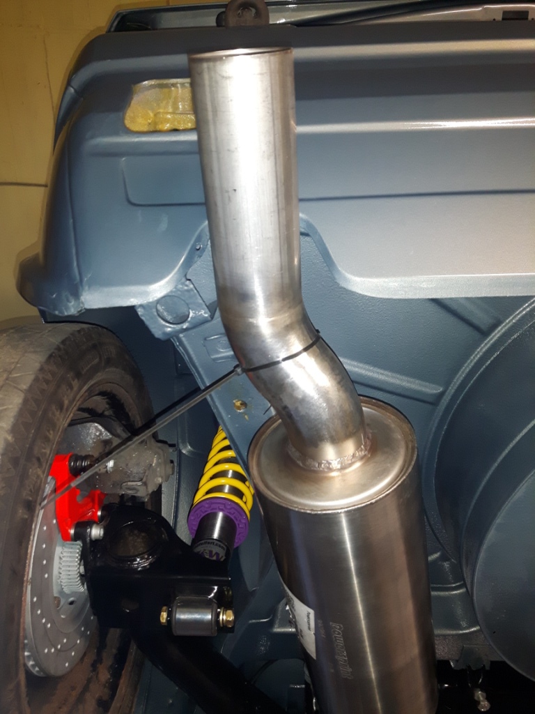

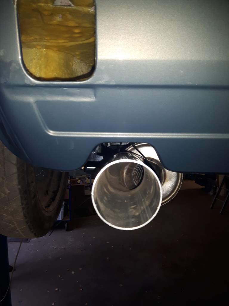

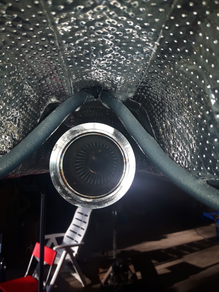

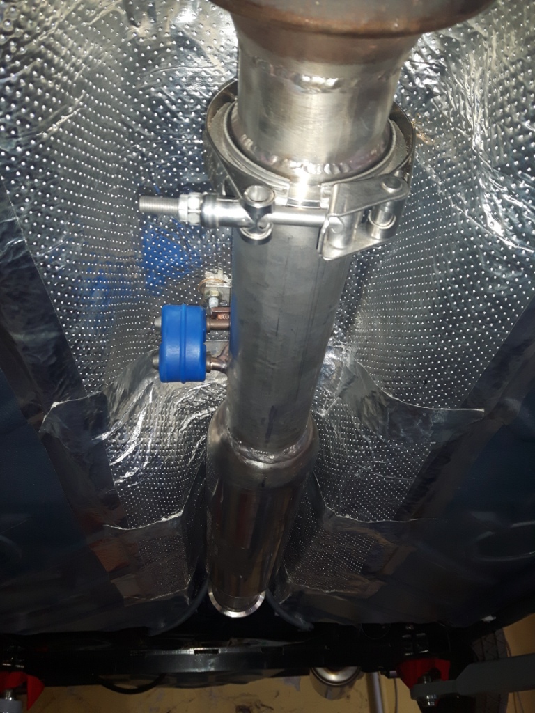

      Und hier natürlich auch ohne Mitteltopf,falls er zu Leise sein sollte

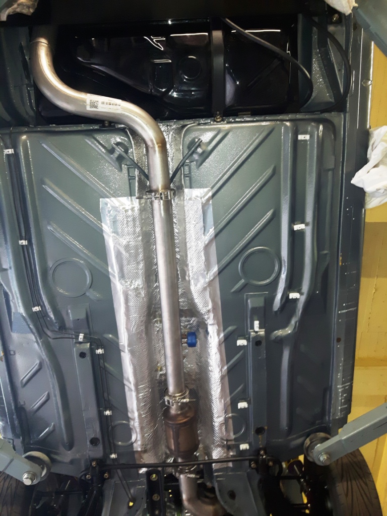

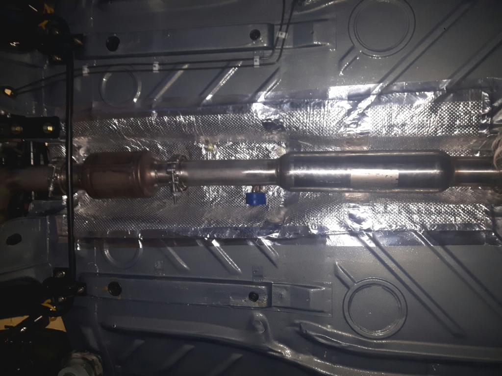

      • Mist das es hier kein sabbernden Smiley gibt. Super Arbeit.
        Wer anderen einen Döner brät, der hat wahrscheinlich ein Gerät.
        • bin gespannt ob die Strapse halten
          • echt toll!
            Viele Grüße Horst
            Antoine de Saint-Exupéry

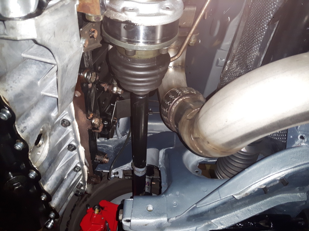

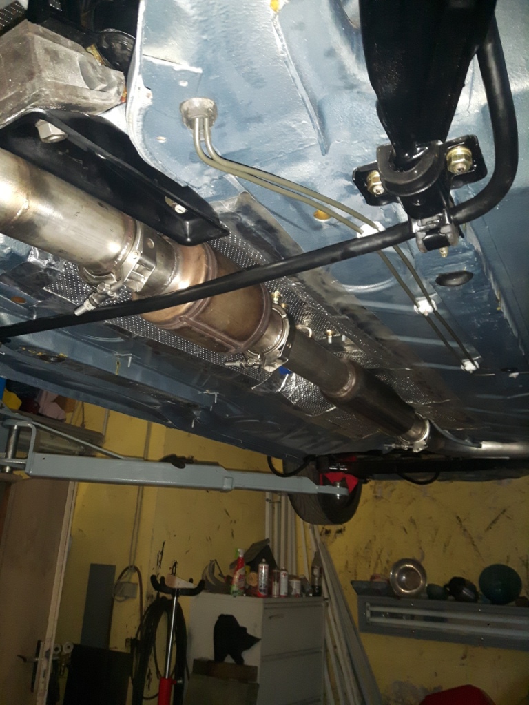

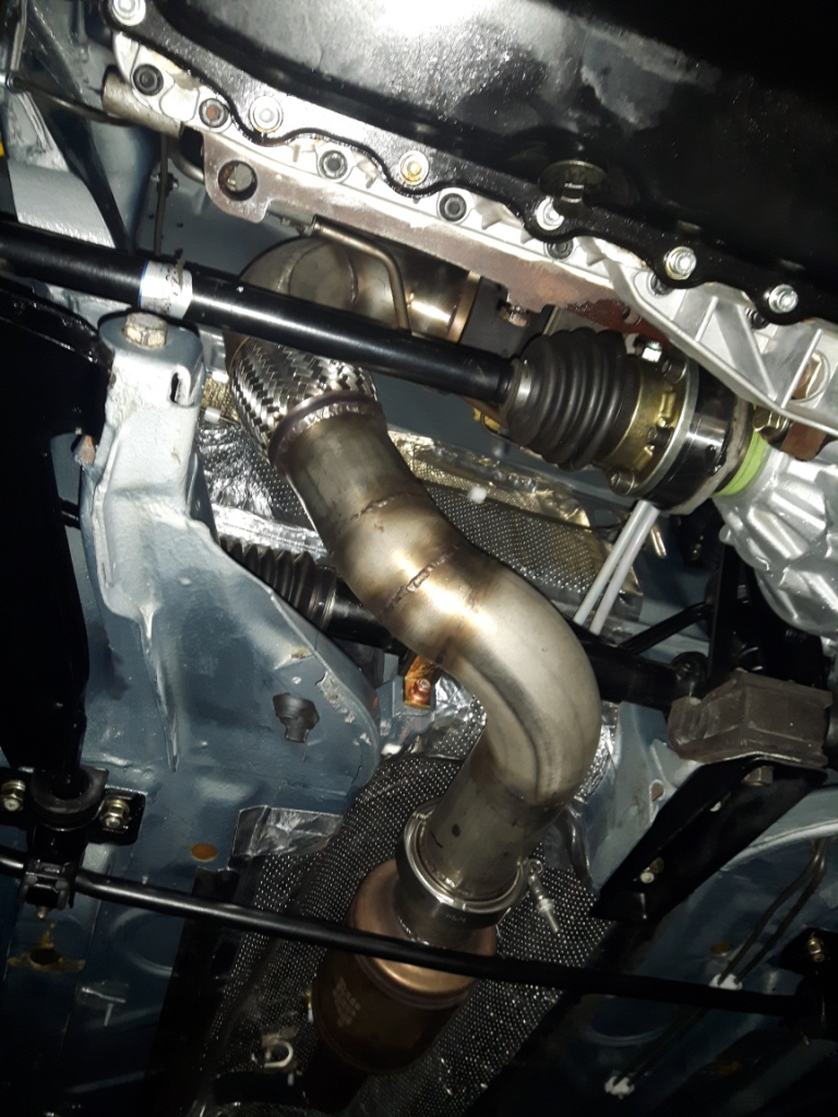

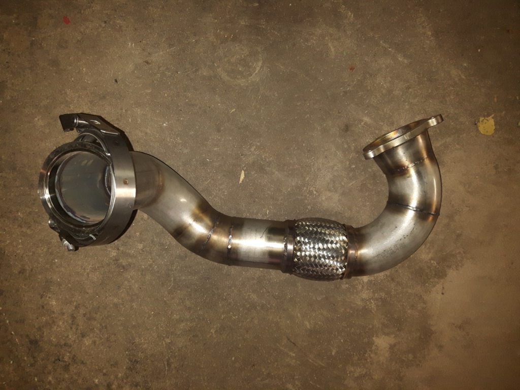

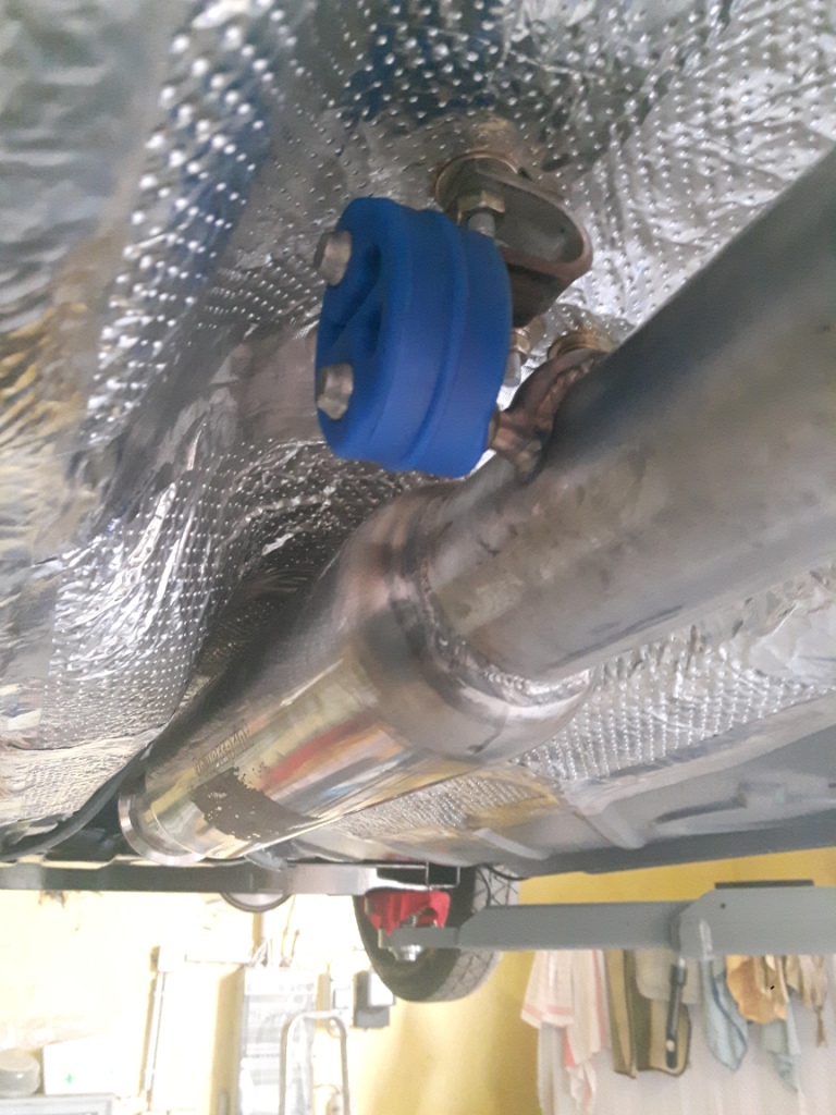

            • Ich denke ich werde den Straps noch ändern ,der Halter über der Achse wird auch noch komplett geändert,baue da gerade schon was anderes ,wenn man es vernünftig anpasst schlägt da nichts an und die Rohre sind ja nicht gerade klein.
              • Die Straps sind "Luigi Style" das passt schon
                Sieht aber echt gut aus.
                • Diesen Tick mit den Strapsen hatte er schon immer...
                  Sehr geil Luigi, ich ziehe meinen Hut.

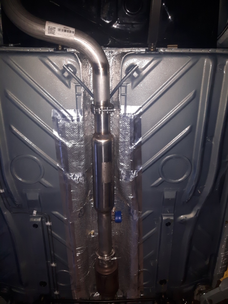

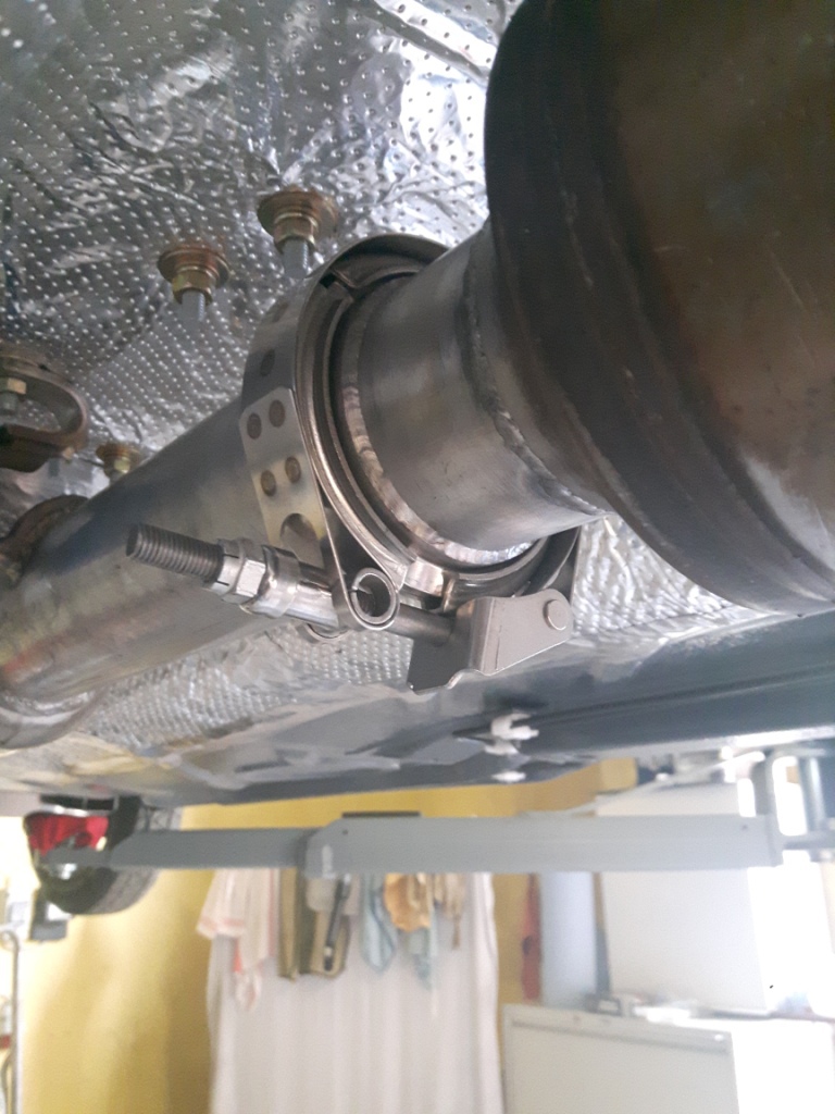

                  • Ich wurde gefragt,ob das die 70er Powersprint ist,die ich verbaut habe?? Ja das ist sie ,ich habe ihr nur ein anderes Endrohr verpasst,weil ich das Originale irgendwie Prollig fand .Die hat wirklich schon Hammergut gepasst,habe dann eben alles nur mit V-Bandschellen gemacht,um Topf,Rohr oder Kat Modular austauschen zu können .

                            • V- Bandschelle kannte ich noch gar nicht , gerade mal gegoogelt .... geile Lösung ..... Alter hast Du im Lotto gewonnen ??? Da kostet Jede Verbindungsstelle an die 60 Eumel ....
                              • Im Lotto gewonnen,der war nicht schlecht .Aber Spaß beiseite,ich habe natürlich gewisse Anforderungen an die Schellen gehabt,daß sie eine männlich,weiblich Zentrierung beim zusammensetzen haben,eine Zentrierung auf der anderen,wo das Rohr drauf kommt und eine M8 er Schraube beim Verschluss:Ich denke du hast bei Sandtler geschaut,die rufen ca 60€ auf und im Turbozentrum sogar über 90€ pro Schelle.
                                Ich habe die von Boost Products genommen und die liegen.zwischen 30 und 35€ € und sind richtig Geil!!
