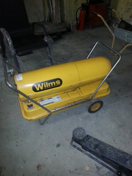

        Mal einen kleinen Zwischenbericht.Leider tut sich zur Zeit erst mal wenig,da noch einiges in der Halle gemacht werden muss und das ganz schön Zeit frisst:(.Ein großer teil der Elektrik ist schon fertig und die Hebebühne funktioniert auch einwandfrei.Heute und morgen wird von einem Installateur für das Leibliche wohl gesorgt ;).Bin morgen Abend mal wieder in der Halle um auf und um zu räumen und werde dann auch ein paar :foto::foto::foto: machen......!

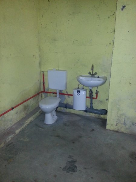

            Der Klempner hat ganze Arbeit geleistet...
Größe: 33,2 KB
            vielleicht sollte ich mal bei Zeiten ein Gehäuse um den Topf bauen...:patsch2:

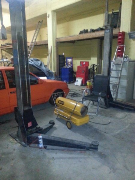

            Die Hebebühne hat auch ihren Platz und Frieren brauche ich nun auch nicht mehr:o:o,da der Winter ja Kalt werden soll wie ich gehört habe!!

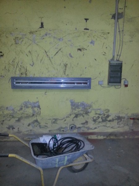

            Jetzt kommen demnächst noch ein paar von Lampen an die Wand und ich kann die Halle ausleuchten...

              der topf braucht luft zum atmen, eine wand ist da nur hinderlich ;-)
              ansonsten sieht das sehr gut aus, ein schöner platz zum überwintern !!!

                Luft zum Atmen.....der war nicht schlecht:patsch2::patsch2:
                Es ist alles noch ein wenig in der Rohbauphase,aber das wird schon mit der Zeit.Ich hoffe das ich mich in nächster Zeit mehr um die Limo kümmern kann!!!

                  Na das ist doch ein ideales "stilles Örtchen" :patsch2:
                  Du musst mir noch mal verraten wo genau deine Halle steht damit ich unverhofft vorbeikommen kann....

                    Ist doch ideal, je nachdem wie du dein Auto parkst, kannste während dem Klogang die, Stoßstange wechseln oder die Zündkerzen.
                    Hier tun sich unendlich viele Möglichkeiten auf.

                      Schicker Kackstuhl...Hm,ne Wand kann ich dir zimmern, wenn du möchtest auch mit Sternenhimmel, Zeitungsständer, Tablet Halter...

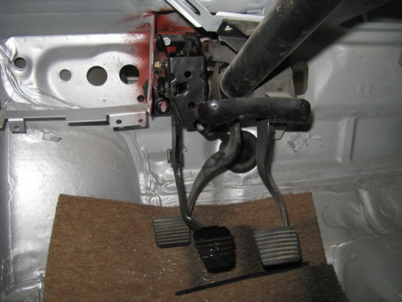

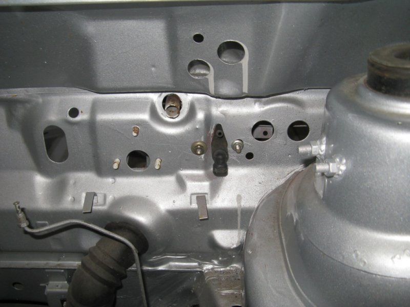

                        Habe es endlich mal geschafft ein wenig was an meiner Limo zu machen und habe mich gleich der Hydraulischen Kupplung angenommen......
Größe: 70,9 KB
                        Hier mal von innen.
Größe: 76,8 KB

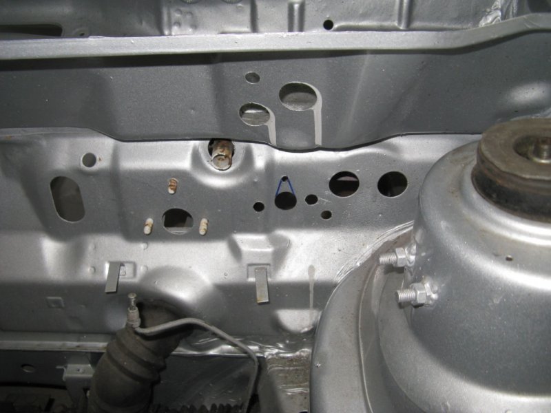

                        Motorraum........
Größe: 73,3 KB
                        Und hier habe ich die Löcher für die Befestigung des Kompletten Halters und für den Ausschnitt des Geberzylinders gebohrt...was man auf diesem Bild nicht sieht,ist das Loch für die obere Befestigungsschraube,welche man aber gleich auf einem anderen Bild sieht..

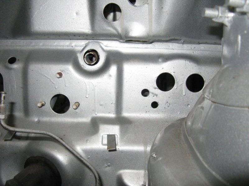

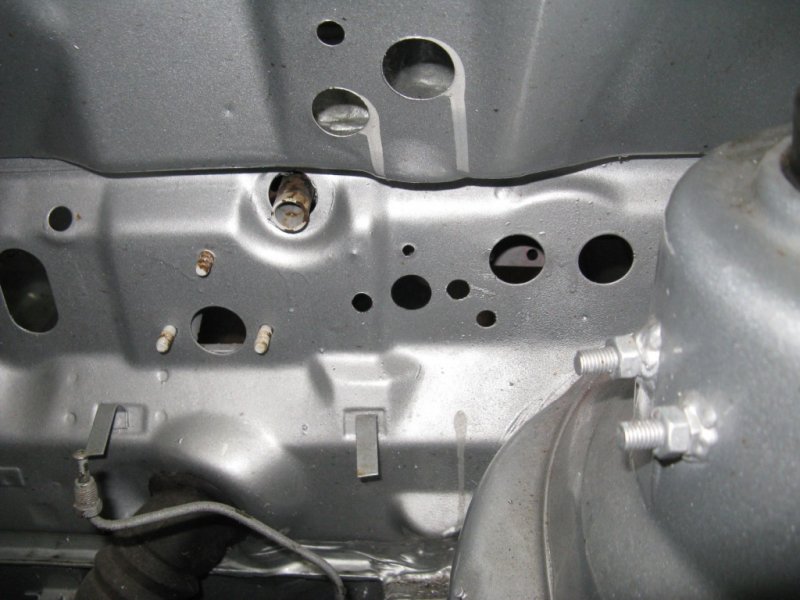

                        Die beiden Löcher mit Edding verbunden... ihr seht auch gleich warum;)
Größe: 67,8 KB

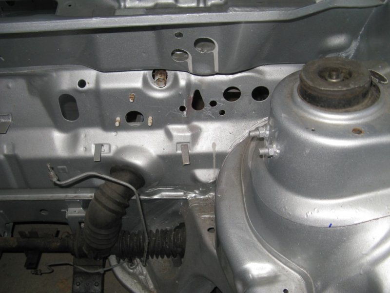

                        Schön mit dem Dremel ausgeschnitten und fertig ist die Öffnung für den Geberzylinder...

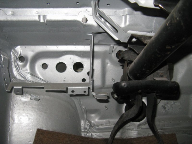

                        Von innen sieht das ganze so aus.....
Größe: 68,0 KB
                        Und so schön passt das ganze.
Größe: 73,1 KB

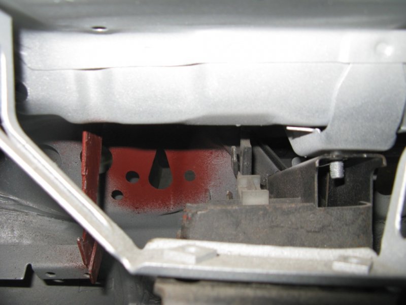

                        Hier sieht man auch die obere Befestigungsschraube des Halters!
                        Über die 2 Kupplungspedale keine Sorgen machen,sind fürs Doppelkupplungsgetriebe.....:patsch2::patsch2::pat sch2:

                        • #72
                          Sehr schöne Lösung!
                          Die unendliche Geschichte 1.8t.
                          http://www.golfcabrio.de/forum/showt...274#post927274
                          • #73
                            AW: Golf1 Limo mit Dampf soll's werden :-) Neue Bilder
                            Und vor allem,man hat es innerhalb von 2 Stunden in aller ruhe verbaut.Wenn man so in den Motorraum schaut sieht das so aus,als wäre das schon immer so gewesen.
