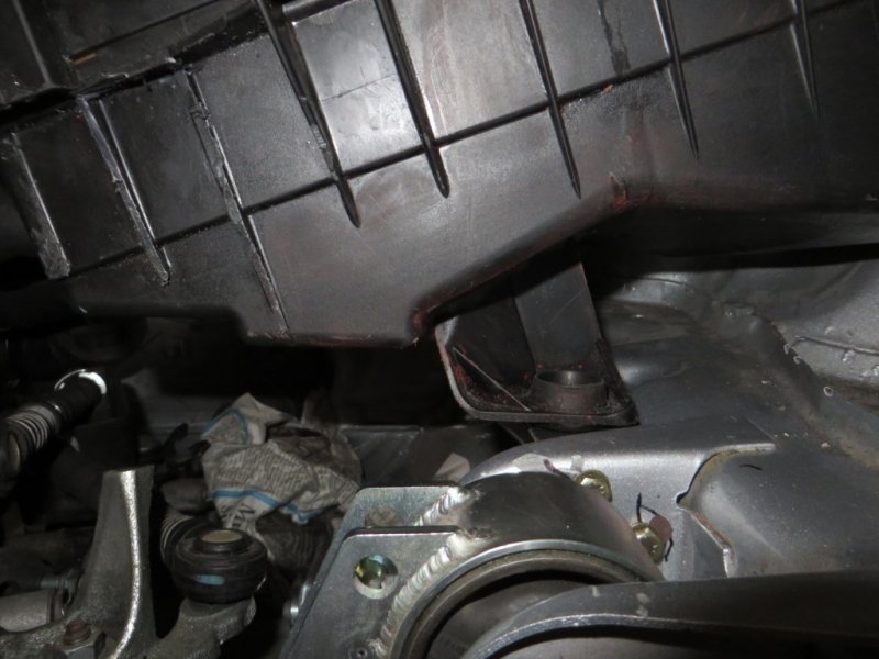

            • AW: Golf1 Limo mit Dampf soll's werden.Hydr.Kupplung fertig..

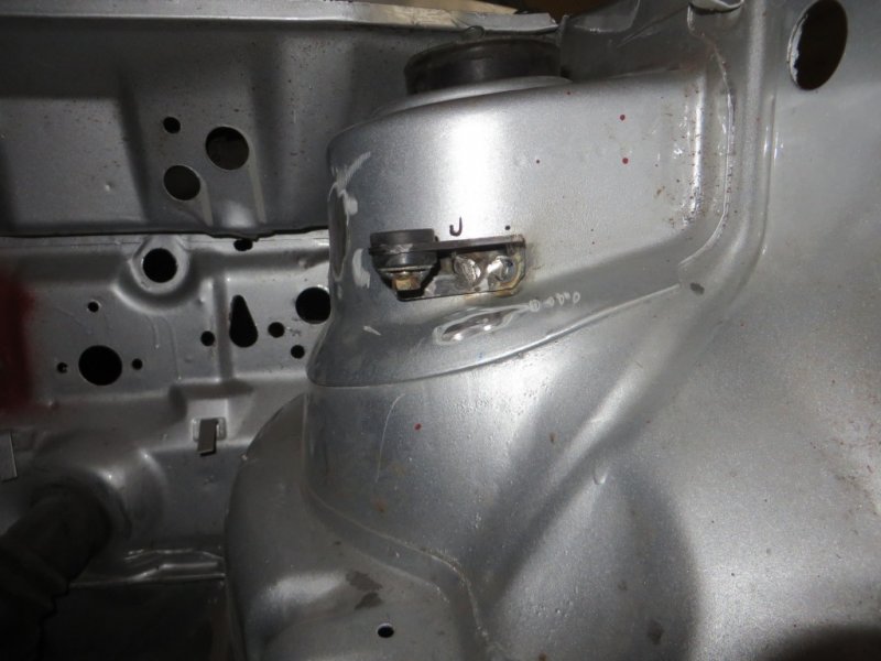

              Oben am Dom wird der Luftfilter natürlich auch befestigt,so wie es beim Original auch ist...
Name: Halter Luftfilter Dom.jpg
Größe: 63,4 KB
ID: 1619303 auch hier noch mal Gummigelagert,falls sich der Motor und das drum herum mal bewegen sollte.

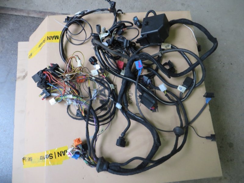

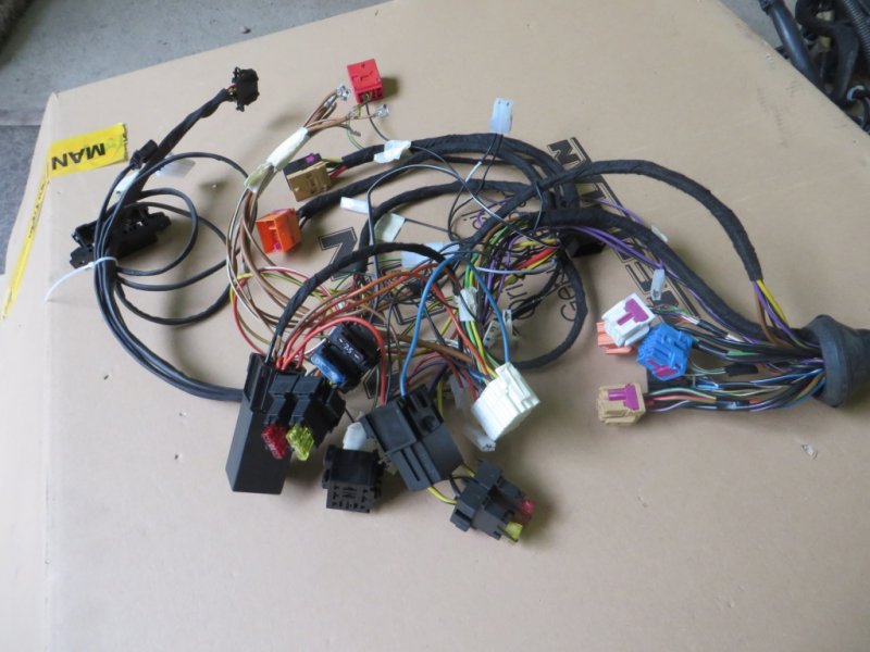

              Der Kabelbaum für den Motor ist auch fertig angepasst worden und ihr seht auf dem ersten Bild mal das Stück Kabelbaum was nun in den Sicherungskasten rein kommt mit den neuen Relais die auf den Sicherungskasten kommen.......das wird ganz schön voll!!
Name: Kabelbaum am Relaisträger.jpg
Größe: 73,8 KB
              Und hier mal der Komplette Kabelbaum der dann zum Motorkabelbaum geht;)
Name: Kabelbaum zum Motor.jpg
Größe: 85,7 KB

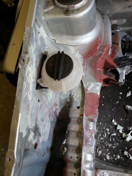

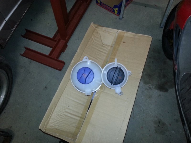

                  Es ist wieder ein bischen was passiert,der Kühlwasserausgleichbehälter hat zwar Platz zum Druckrohr gehabt,aber ich finde der neue passt besser,da er ca 5-6 cm im Durchmesser kleiner ist und ich dadurch mehr Platz habe.
Name: Up Ausgleichbehälter.jpg
Größe: 65,4 KB
ID: 1621821Klicke auf die Grafik für eine vergrößerte Ansicht
Name: Up Ausgleichbehälter1.jpg
Größe: 59,6 KB

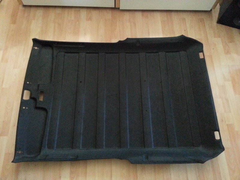

                  Ein paar seltene teile habe ich auch wieder ergattern und kann sie von meiner Liste streichen.
Größe: 70,1 KB
ID: 1621823Klicke auf die Grafik für eine vergrößerte Ansicht

                  Da ich am Frontblech 2 kleine stellen mit etwas Rost gefunden habe und nicht mit dem Schleifer dran kam,habe ich heute bei mir in der Halle die Stellen Sandgestrahlt und dann mit EP Grundierung wieder versiegelt.In der nächsten Zeit wird der gesamte Motorraum geschliffen und weiter auf's auslackieren vorbereitet.Sooooo nun mache ich für heute erstmal Schicht.....

                          Aber das seltene "Sahneteilchen" Deiner Käufe ist hier noch gar nicht aufgefallen, oder es gibt zu wenig Limofahrer :p ;)
                          Michael
                            Daran wird es wohl liegen Michael.......,aber ich denke die meisten wissen gar nicht,das es je einen Formhimmel für den Golf1 gab........ den er wurde nur sehr selten verbaut und dem entsprechend rar....:o:o.
                            • Weiter so!
                                So nen Formhimmel hatte ich damals in meiner Limo auch. Hab den bisher nur 5x Live gesehen. Aber schon Mitte der 90er gab es keine Ersatzteile mehr dafür. :-(
                                Echt ein klasse Teil. Könnte mich heute beissen, den damals für ne schmale Mark verkauft zu haben. Heute ist das Ding unbezahlbar, da ungefähr so selten wie Metall Einstiegsleisten vom 74er bzw. Rocco.
