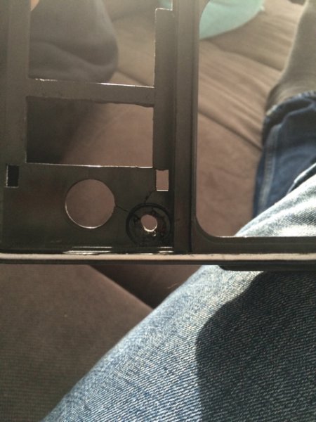

          • Also es sind drei verschiedene Längen, zwei verschiedene dicken, verschiedene Gewinde und zu guter letzt noch Mix aus Kreuz und Torx. Und ja, eine wurde sogar vergessen..

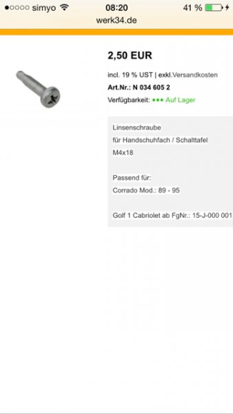

            • @ reira
              Bei werk34 ist unter deiner tn ein Bild von einer anders aussehenden Schraube.. Schau mal..

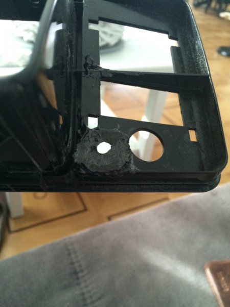

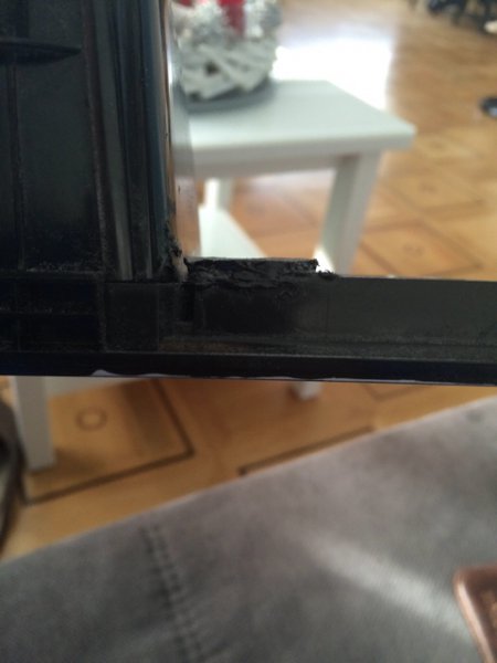

                Und hier mal meinen Rahmen den ich Instant gesetzt habe.. Nun sind alle Löcher wieder zu 100% nutzbar.

                  Der sollte wieder halten .
                  Das Bild oben ist die Schraube die rein gehört wie reira beschrieben hat. Fraglich ob die noch hält nach den bisherigen Verschraubungen :(.
                  Ich würde meinen Vorschlag ausprobieren mit den Blechschrauben und dazu die Schnappmuttern N 015 493 1. Sieht man ja ohne Einbau ob man mehr kaputt macht oder nicht, die Kosten sind überschaubar. Dazu dann noch Scheibe N 011 521 3 wenn Du keine rumliegen hast.

                    • Aber reira meinte doch eine mit integrierter Unterlegscheibe.. Diese hat aber keine.. Scheint ein falsches Bild ggf zu sein.. Denke ich

                        Sieht bei CP genauso aus ?( die Autos die ich bis jetzt zerlegt habe waren die Schrauben auch mal so und so aber überwiegend mit flachem Kopf und Feingewinde.
                        • Ja sieht dort auch so aus.. Werk34 ist ein Cent pro Schraube günstiger..

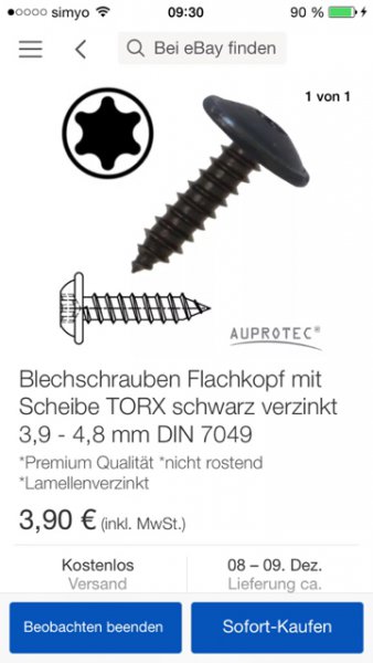

                          • Was hält ihr von diesen? Klicke auf die Grafik für eine vergrößerte Ansicht

                              das was Jens mit der Schnappmuttern N 015 493 1 (3,5X13,5X10) = 0,61€ beim finde ich keine schlechte Idee aber dann kannst du auch die Schraube N 902 413 02 (3,5X15) = 0,11€ beim nehmen. Das ist auch die die ich meine :o
                              • Ich hab die Torx mal mit bestellt in 3,9x16mm liegt ja fast an den 4x18 dran..
