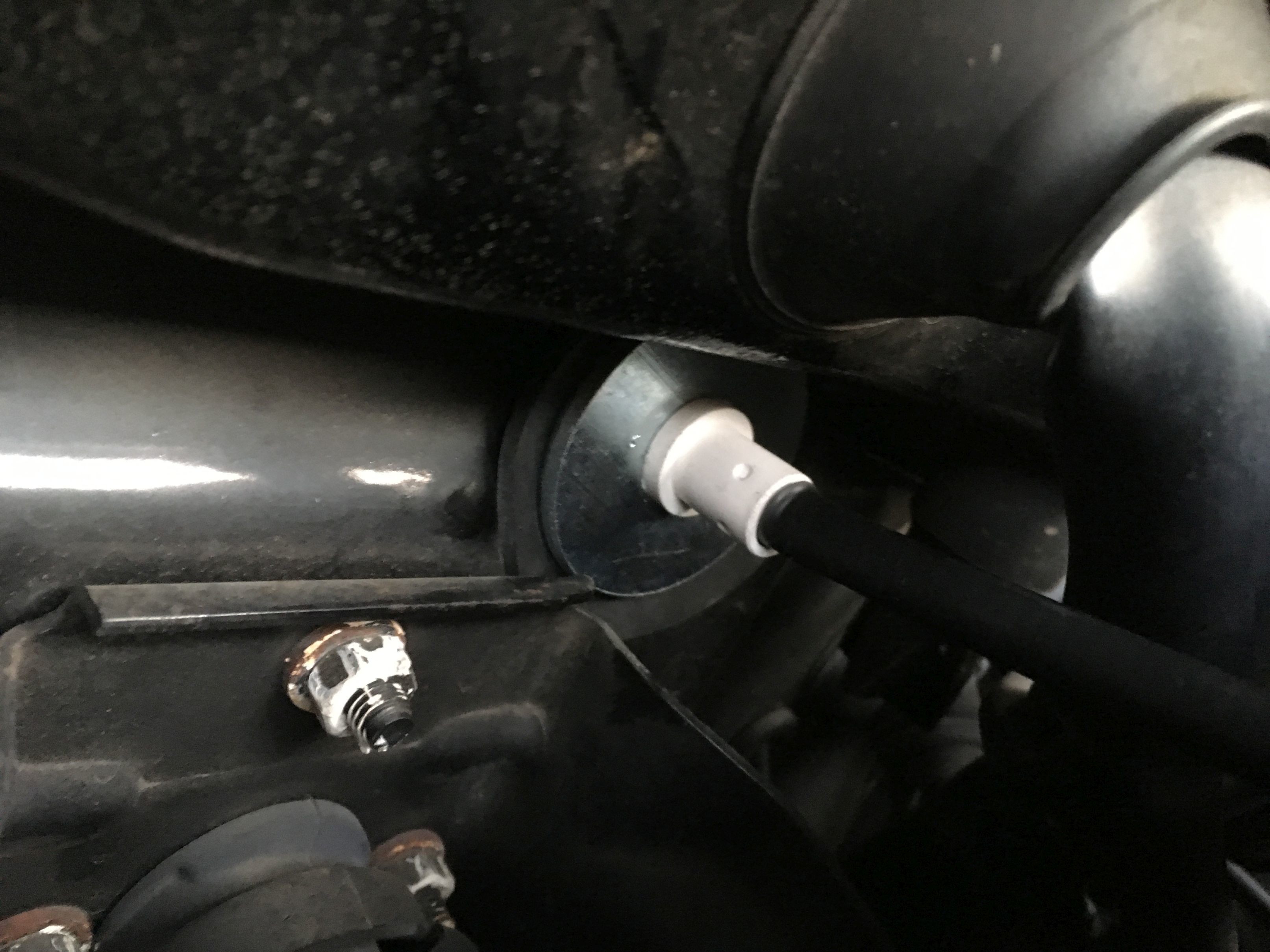

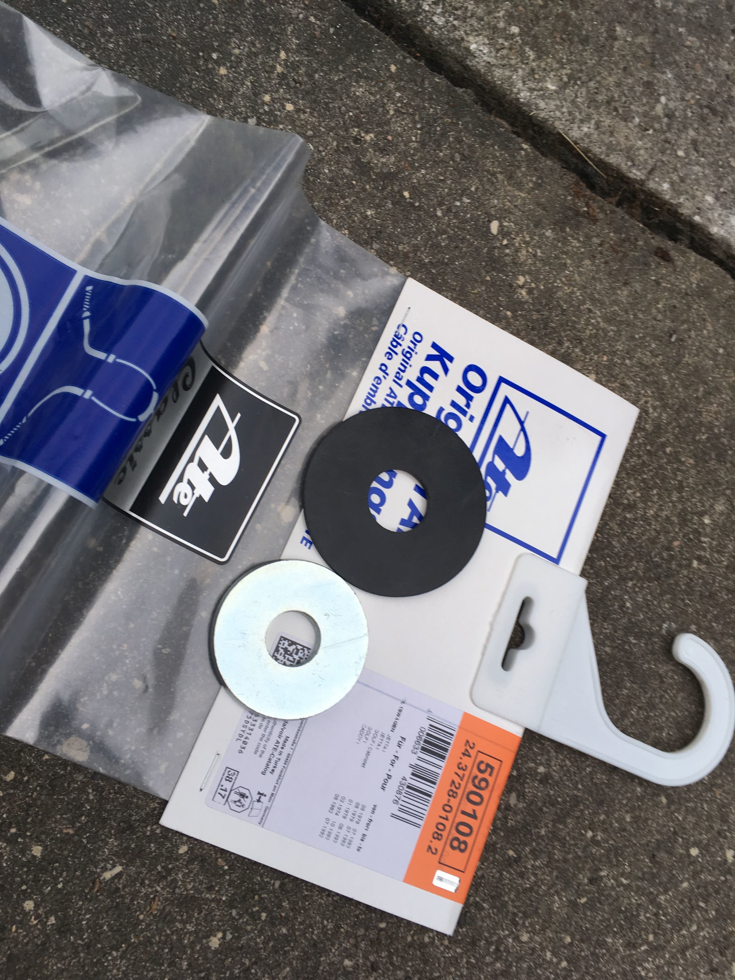

                      • Klicke auf die Grafik für eine vergrößerte Ansicht
Ansichten: 110
Größe: 952,6 KB
ID: 2013505Klicke auf die Grafik für eine vergrößerte Ansicht
Ansichten: 112
Größe: 625,4 KB
                        Endlich, geht soweit wieder - und sieht gar nicht mal so schlecht aus. Das Schwarze stammt aus dem Bereich Sanitär, die Unterlegscheibe ist ordentlich dick (beides zusammen keine 3€). So bleibt es erstmal...
