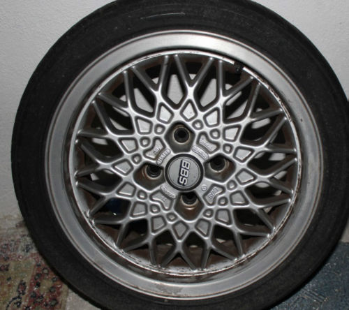

              • AW: das hat mich heute angekotzt
                ja, danke Dir Lucky.
                Dein letzter Post ist so richtig, andere Felgen oder Reifen wären nicht original.
                Und auch richtig, da steht die Teilenummer drauf.
                Da war was.
Größe: 46,8 KB
                http://www.ebay.de/itm/BBS-Felgen-/2...item3aa3efe9cc
                solche hatte ich, der Sportline hat die in schwarz.
                (Früher war es einfacher die auf ebay zu finden... Mist :( )

                  Es könnte allerdings ein bekanntes Problem der Sondermodelle mit 15" aus dem Modelljahr 1991 sein. Die wurden
                  damals noch mit 185/55R15 ausgeliefert statt wie später mit den 195/50R15. Bei der ABE zu diesen Fahrzeugen
                  wurde leider die 2. Größe nicht nachgetragen. Das gleiche Problem hatte ich auch beim meiner Classicline-Karosse
                  aus 03/1991. Da hat der TÜV auch die 195er reklamiert, da nicht in der ABE aufgeführt. Ich habe mich daraufhin
                  an VW in Wolfsburg gewandt und habe eine entsprechende Freigabe für mein Auto für die 195er bekommen und
                  damit war es dann kein Thema mehr beim Tüv.
