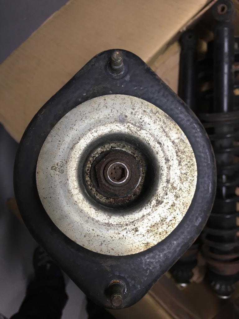

        • Für mich sieht es trotz der Story nach einer Fälschung aus :
          -kein Richtiges VW Logo nur Audiringe
          -Der obere Aufnahme ist nie Rund gewesen sondern eckig wie auf dem Original Photo zusehen
          -keine Teilenummer (die Nummer hat sich nie geändert und wenn würde eine andere draufstehen)
          jeder kann selbstverständlich 100€ Euro ausgeben....
          FMH194 bitte verrate und bitte deinen Lieferanten ,bevor Du hier irgendetwas gegen Vorkasse verkaufen willst....., ich würde gerne ein Lager nehmen und
          es zerschneiden im Innengummiring ist auf Jedenfall eine VW Nummer wenn Sie echt sind.

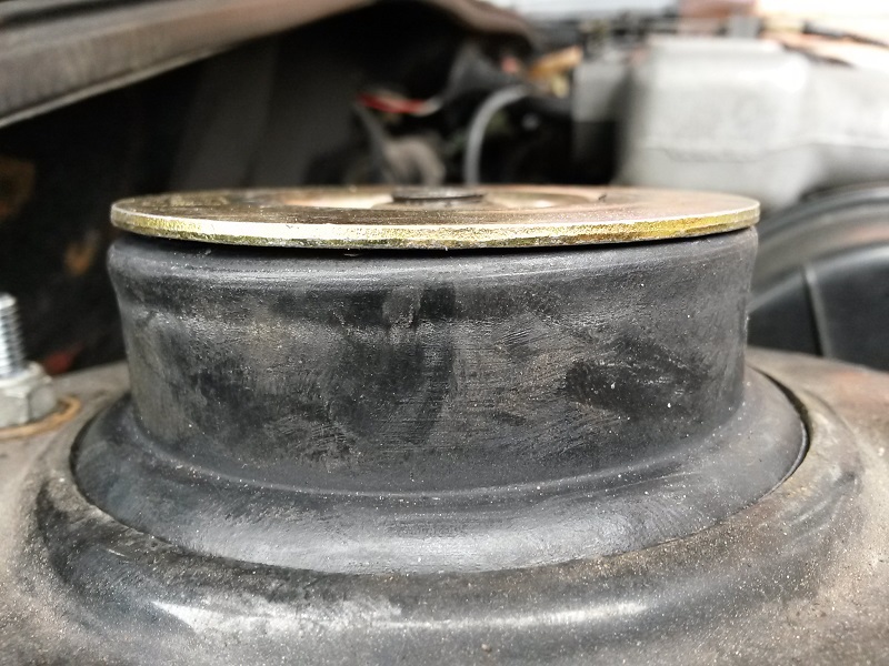

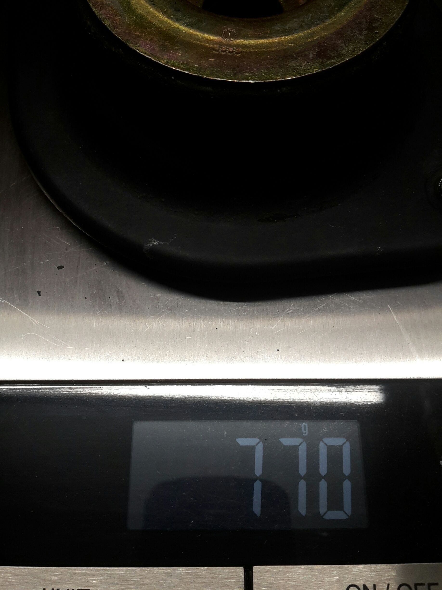

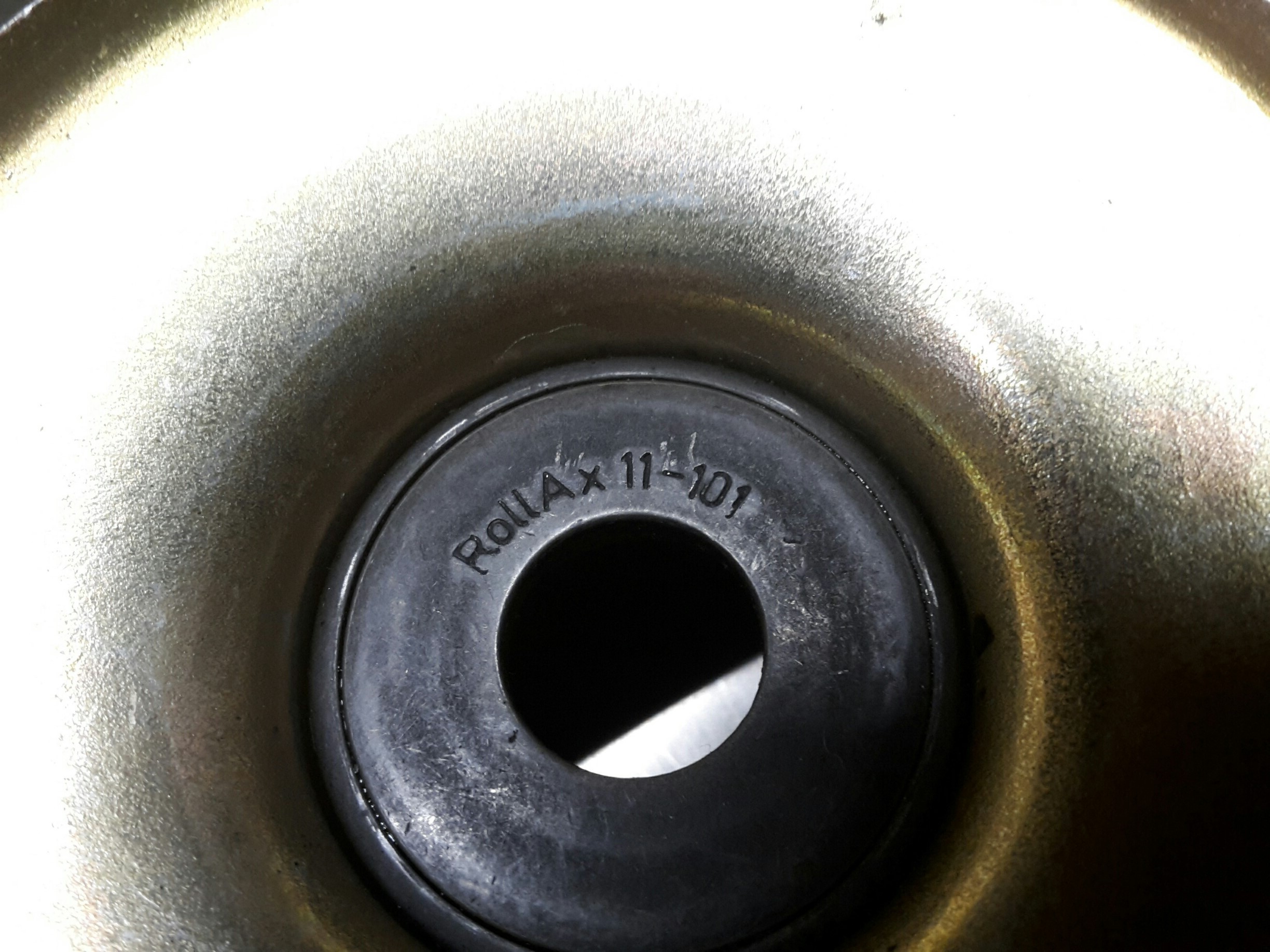

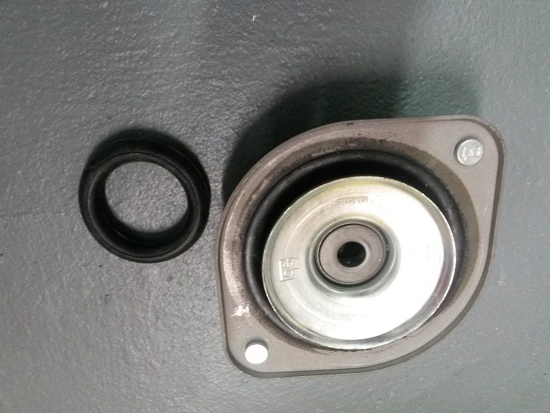

                • So mal weitere Informationen zu den von mir gekauften Lagern':
                  Auf dem ersten Foto ist ein original Lager aus einem Golf Baujahr 1984 mit einer Laufleistung von ca. 46000 km. Ich habe dieses Foto in der letzten Woche von jemandem bekommen der die kompletten Federbeine aus einem Schlachtfahrzeug (Scheunenfund) verkauft hat. Vielen Dank nochmal für die Bemühungen.

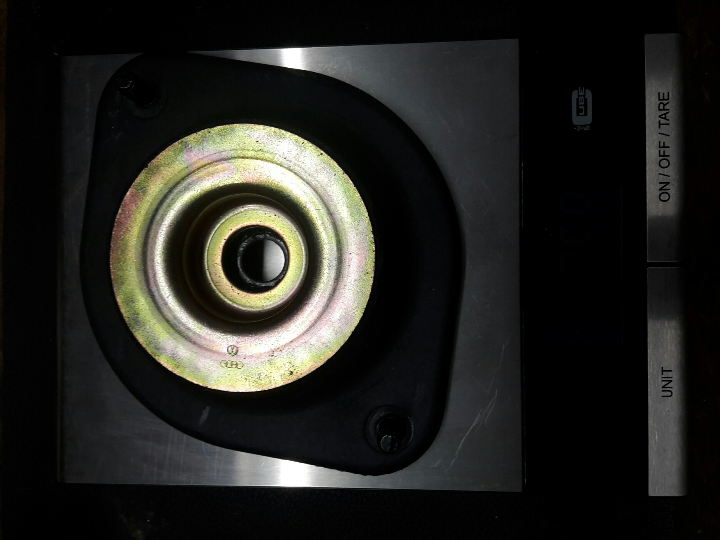

                  Auf den andern Fotos sind die neuen Lager:
                  Ich glaube (obwohl.... geglaubt wird eigendlich nur in der Kirche) das es sich zu 100% um Originallager handelt:
                  Gewicht bei beiden Lagern identisch die Waage schwankt bei beiden zwischen 769 und 770g (somit sehr hohe Fertigungsgleichheit).
                  Prägung auch identisch....( ja ich weiß macht der kleine Japaner und die Chinesen auch)
                  Nach telefonische Auskunft der Firma RollAx wurde diese Lager mit dieser Bezeichnung vor über 20 Jahren für VW produziert, seit aber ca. 15 - 20 Jahren nicht mehr. Die Firmenleitung geht davon aus das es sich nicht um Plagiate handelt.
                  Heute produziert man Kugelager fürs Domlager mit anderer Kennzeichnung für die Firma Meyle.
                  So ich denke wenn die Originallager wirklich besser sind....ich hab welche gefunden.
                  Werde sie im Winter mit dem neuen Koni-Fahrwerk mal einbauen und weiter berichten.....
                  @Schrotti_G1C Deine Meinung?
                  • Probiere es aus ,schau mal ob auf dem oberen Gummi unter dem oberen Teller die VW Nummer sichtbar ist.

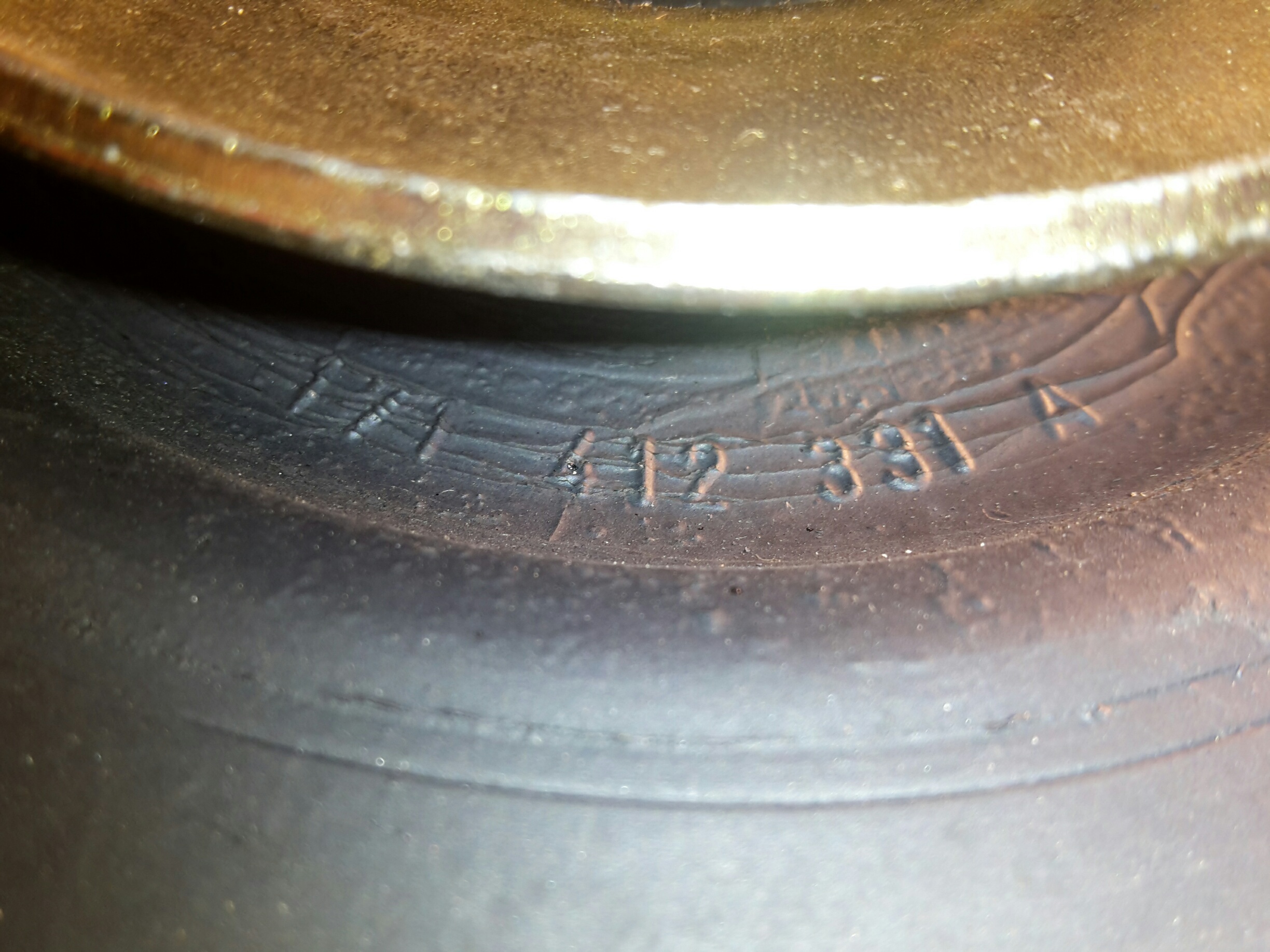

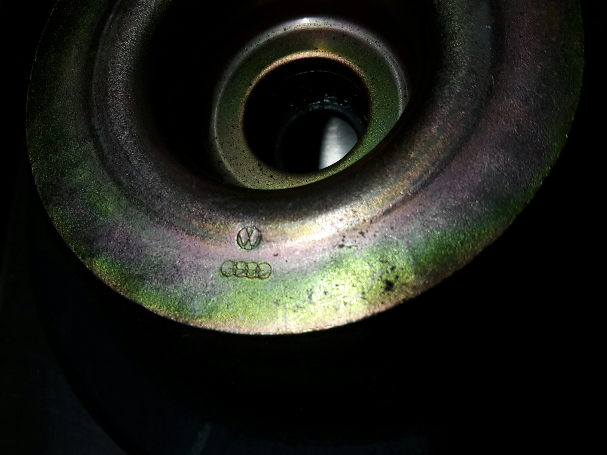

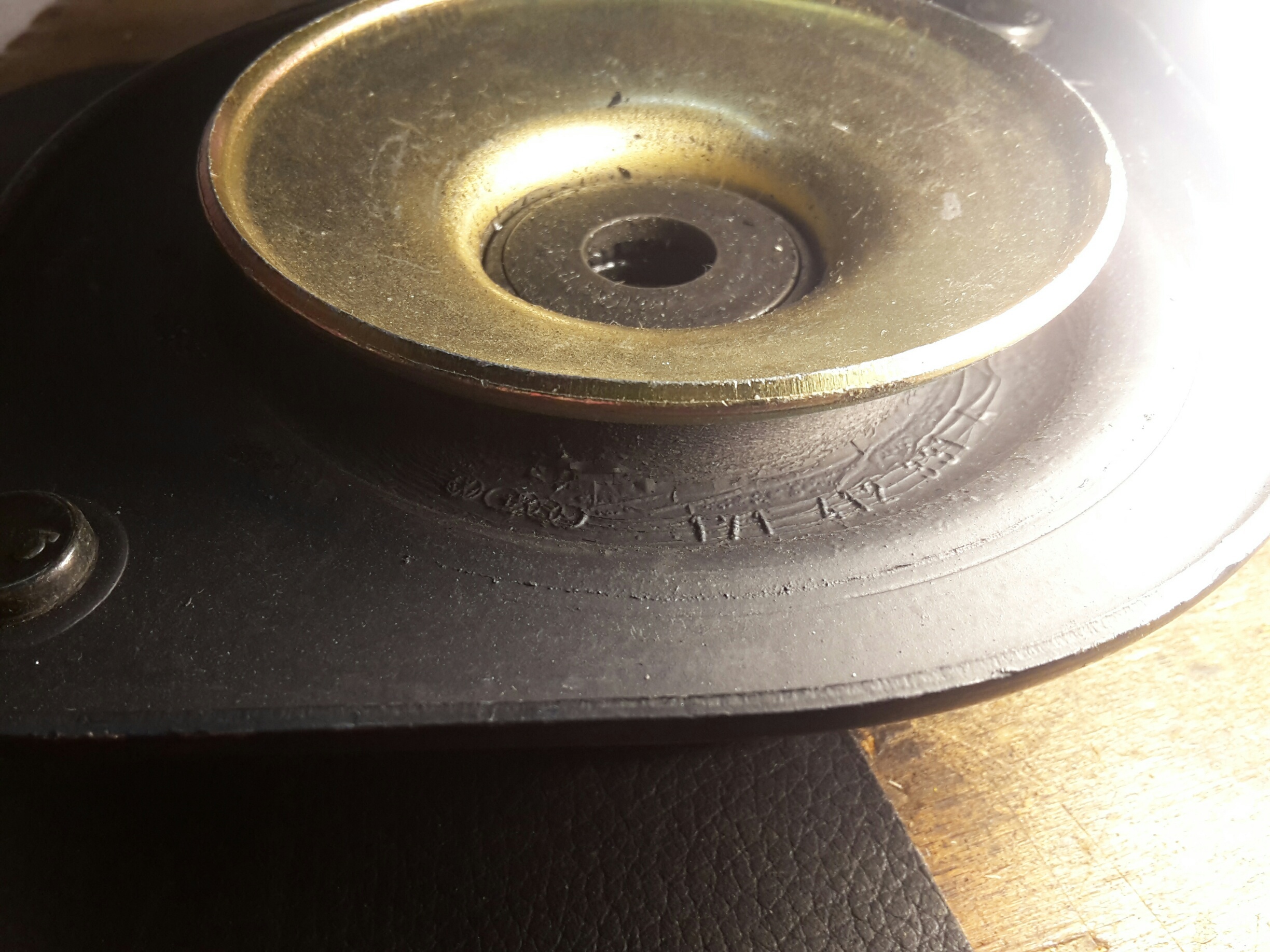

                    • ....ich denke jetzt besteht kein Zweifel mehr das es sich um originale Lager handelt:
                      unter dem unteren Teller steht die folgende VW Teilenummer (171 412 331 A) und ist auch das Audi und VW Symbol (ob sich die kleinen Leute aus dem asiatischen Raum soviel Mühe gemacht haben?)
                      Wer also Interesse hat meldet sich bitte via PN bei mir.
                      Frank
                      Zuletzt geändert von FMH194; 06.10.2017, 19:23.
                      • Ja sieht echt aus ,herzlichen Glückwunsch

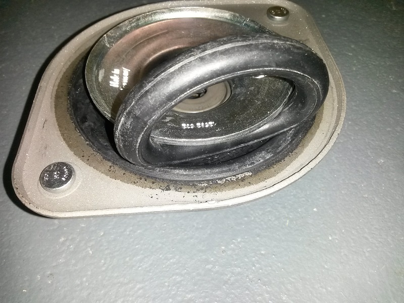

                        • Ich habe gerade eine echt coole Lösung für das Domlagerpoblem im Scirocco-Forum gesehen (Bilder von dort geklaut):
                          Man nehme ein paar neue Domlager (Febi oder sonst was, hauptsache neue Gummis damit die nicht so schnell spröde werden), dann einen Auspuffgummi, und zieht diesen unter den unteren Lagerteller ein, quasi als Unterstützung des sonst zu schwachen Lagergumis:

                          Ergebnis nach über 1000km:

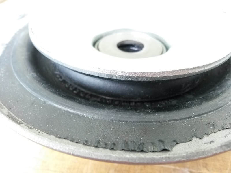

                            • Ergänzung:
                              Der Autor von dieser Idee hat im Golf1.info-Forum geschrieben daß er mittlerweile 4500km in seinem Alltags-Scirocco damit runter hat und die Lager noch immer keinen mm mehr hoch gekommen sind:
