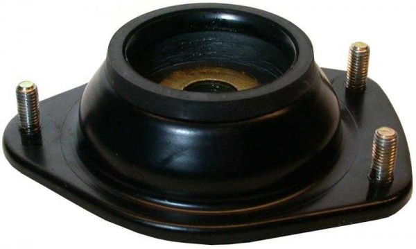

Hat schon mal jemand diese Lager bestellt und gefahren?
http://www.ebay.de/itm/2-Premium-Dom...19.m1438.l2649
Soll laut deren Aussage extra für diese Firma produziert werden....

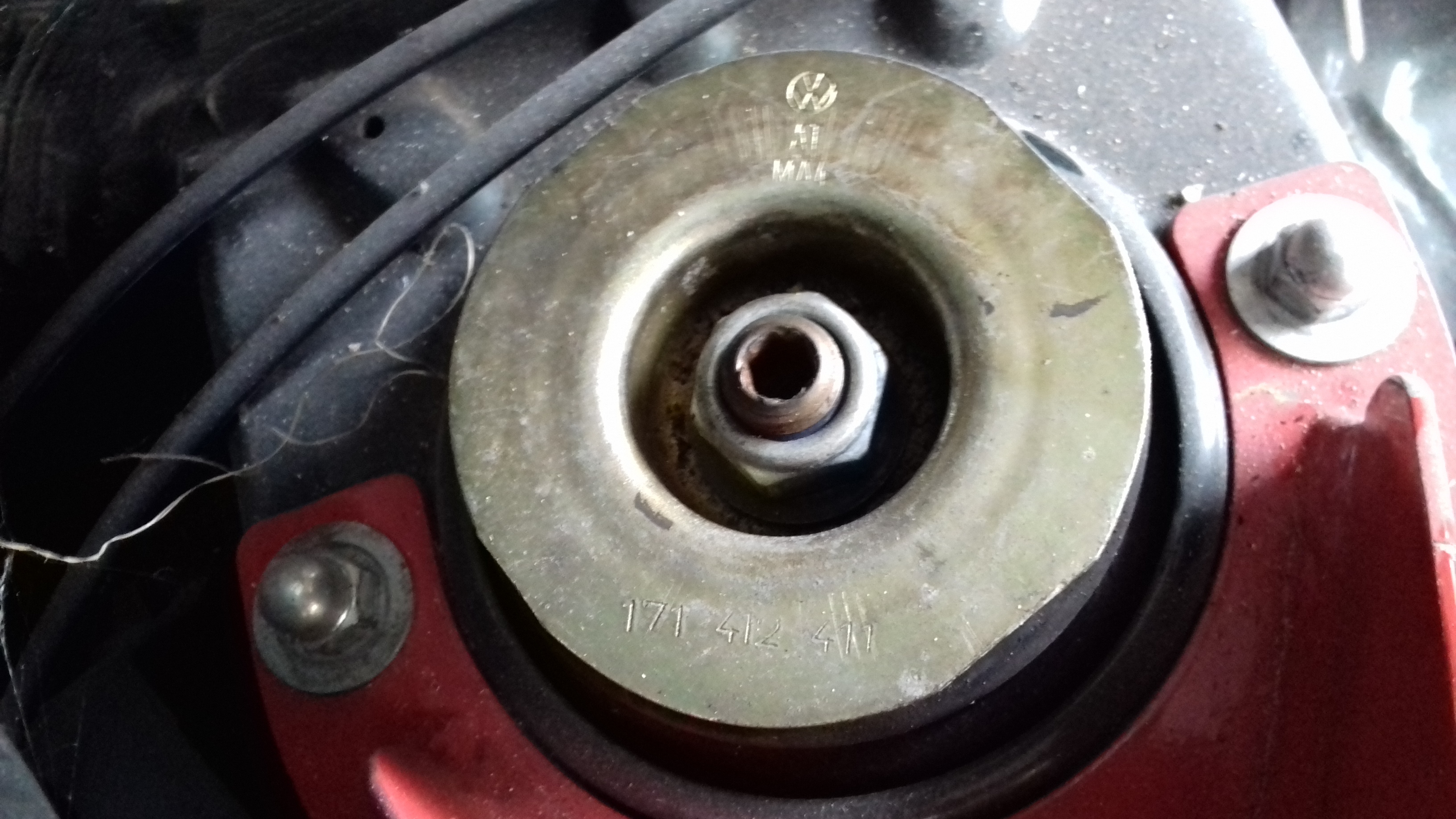

Ich konnte zwei originale (VW/Audi-Symbol eingeprägt) Lager an diesem Wochenende erwerben. Mal sehen wenn
ich sie bekomme wie sich sich von den Zulieferlagern in Form und Gewicht unterscheiden.....ob sie wirklich echt sind?Zuletzt geändert von FMH194; 01.10.2017, 21:02.
wo findet man denn sowas?Viele Grüße Horst
Antoine de Saint-Exupéry
Deswegen bin ich ja auch skeptisch....Kann mir jemand ein Foto von originalen Lagern schicken auf denen man erkennen kann wo die Logo´s bzw die Teilenummer eingeprägt ist und wie evtl. der originale Karton aussehen muß? Die Lager sollen schon älter als 20 Jahre sein. Mal sehen wieviele es davon noch gibt
Vielen Dank für euere Hilfe
