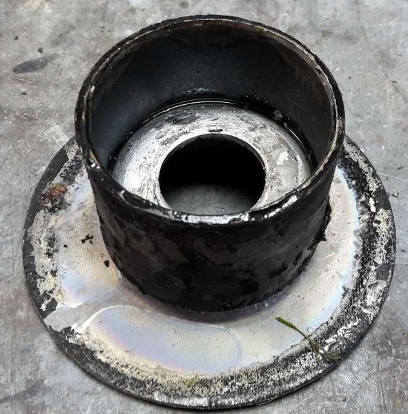

Das ist so ein Lager wie ich zerlegt hatte und hier ist der Grund:
Das Rohrstück soll wohl dafür sein dass der innere Raum beim Vulkanisieren frei bleibt.
Anscheinend ist es zu lang oder nicht weit genug auf den oberen Teller gepresst, bzw geht nicht weiter da dort ein Radius ist.
