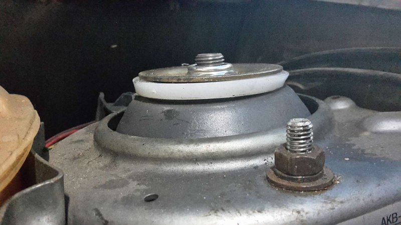

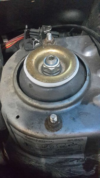

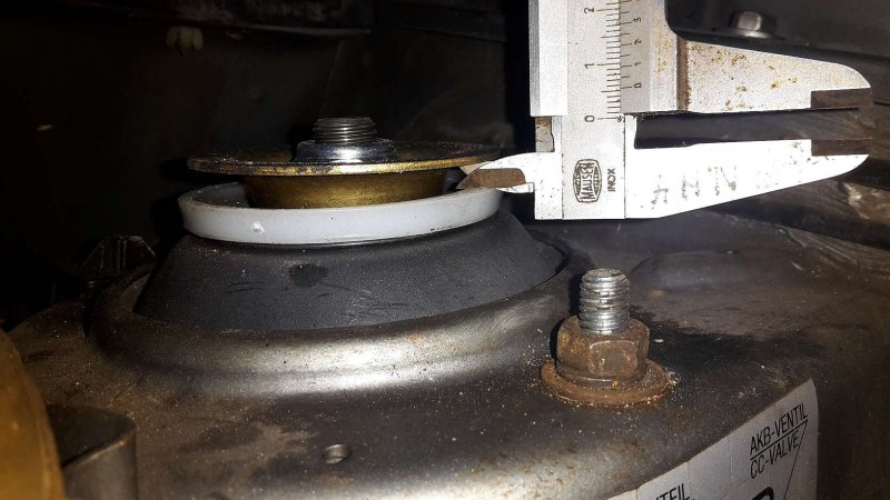

      • Hallo,
        habe es eingebaut, allerdings hebt sich der Teller auch etwas an (rechts 3mm, links 5mm), mag an den Gummis liegen die für das Cabrio evtl zu weich sind. Werde ich ab Saisonbeginn beobachten.
        Wenn ich das Federbein entlaste verhält sich das Domlager jedoch elastisch, die defekten die ich ausgebaut habe waren kein Stück mehr elastisch.
        Diese alte Version (`77) muss allerdings von der Funktion her so beschaffen sein, dass sich der obere Teller unter Fahrzeuglast abhebt, da die Kunststoffringe nur als Anschlag dienen, sonst würde es beim Lenken bzw Einfedern verklemmen.

        • Sieht super aus , ich fahr ich den Umbau schon länger aber nicht mit Gummi sondern mit Plastik Lager, Einziger Unterschied Teller vom Polo und der Plastikring ist bei mir aus Gummi. Bei mir sind es 3mm.Ich kann nur jedem raten das Lagerspiel im ausgebauten Zustand zu testen, wie Renoz schon schreibt lieber größeres Lagerspiel (kann man über die Hülsenlänge einstellen), sonst macht die Servo nicht lange .
