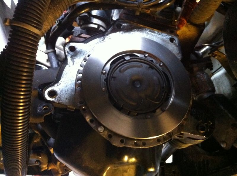

          Kupplungswechsel:
Größe: 78,6 KB

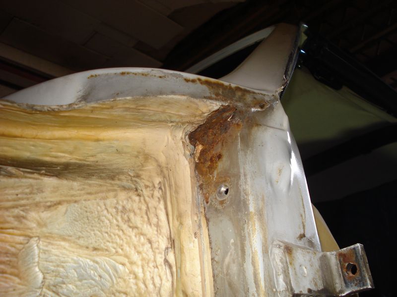

          Rost an den A Säulen:
Größe: 57,8 KB

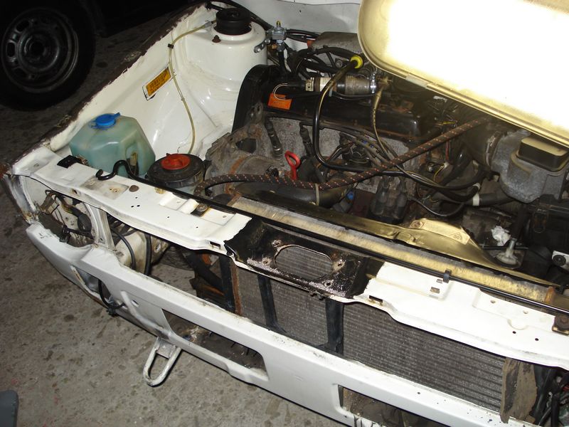

          Durchgerostet am Frontblech:
Größe: 91,5 KB

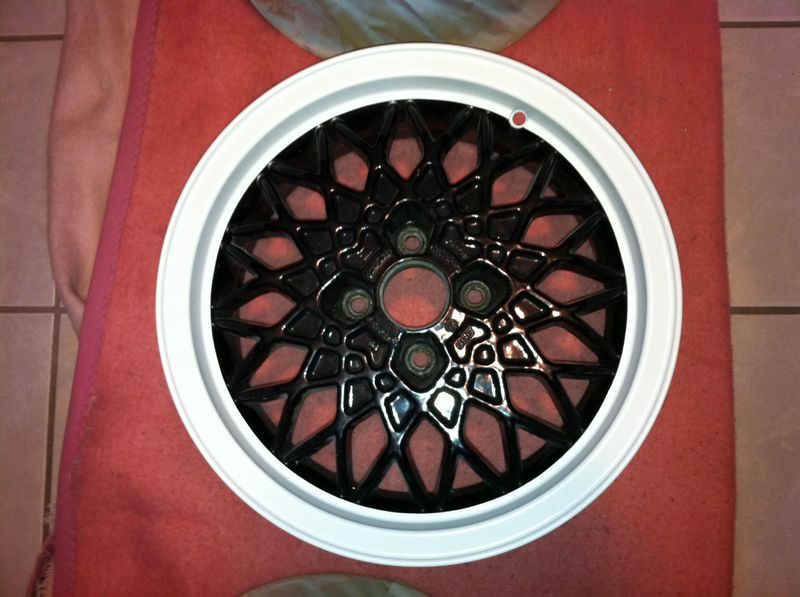

          Felgenrand neu lackiert:
Größe: 59,5 KB

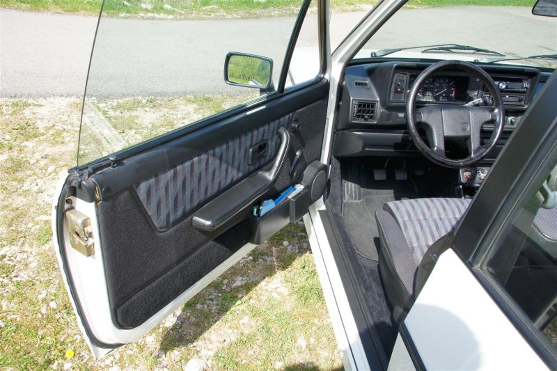

          Innen:
          Faltenbalge an den Türen für die Kabel nachgerüstet
          JVC KD-R 711 Radio mit Freisprecheinrichtung und USB

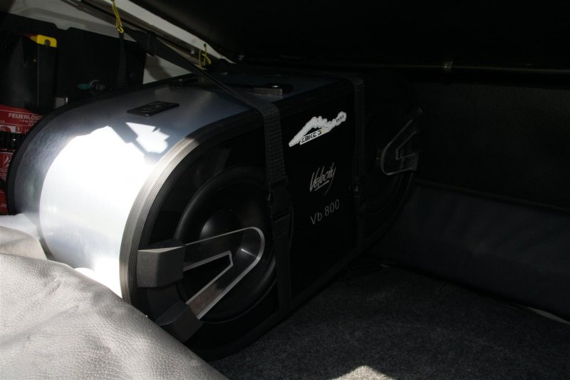

          Blaupunkt Velocity Mobilsubwoofer im Kofferraum
          Pedalkappen komplett erneuert
          Schuhmatten in schwarzem Feinvelours
          Original 4 Speichen Lederlenkrad nachgerüstet
          Ledertürarmlehnen nachgerüstet
          Schaltknauf mit Lederfarbe aufgefrischt

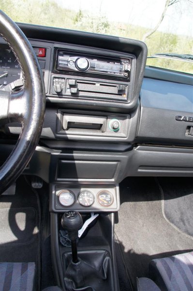

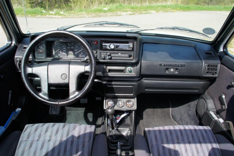

          VDO Zusatzinstrumente in der Mittelkonsole (Uhr, Öltemperatur, Voltmeter)
          Cabriolet Schriftzug auf Handschuhfach

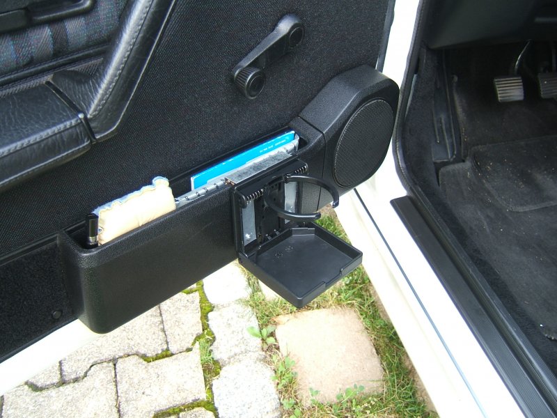

          Getränkehalter in den Türen

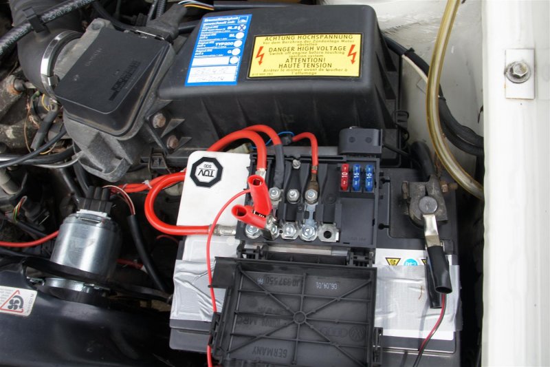

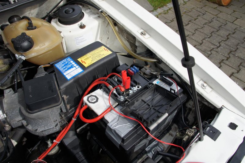

          Funktion:

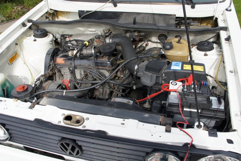

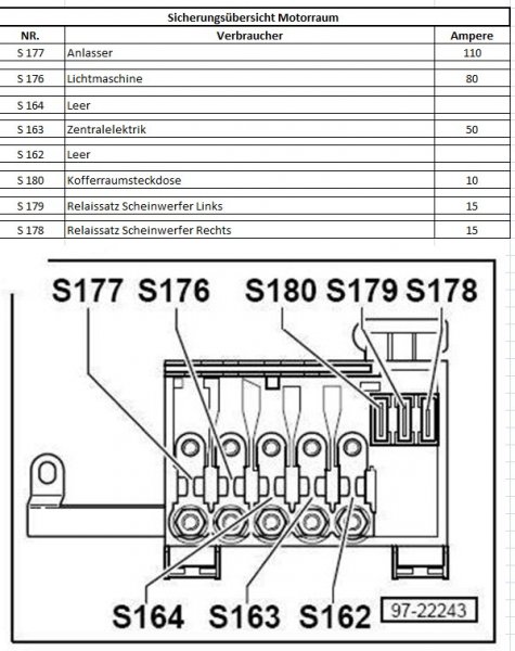

          Sicherungshalter vom Golf 4 auf Batterie verbaut
Name: DSC07601 (Large).jpg
Ansichten: 2
Größe: 84,5 KB

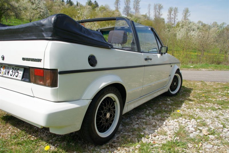

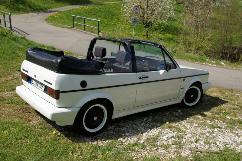

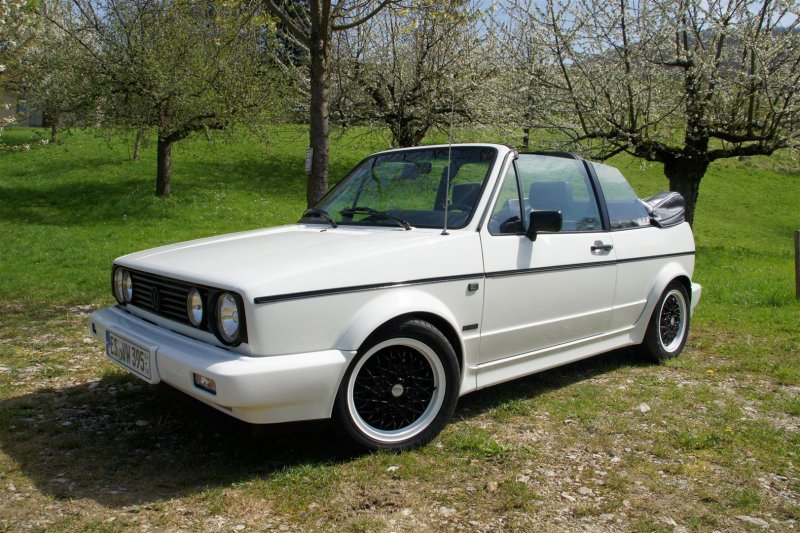

          Soweit der Stand der Umbauten bis zur letzten Saison Sommer 2012.

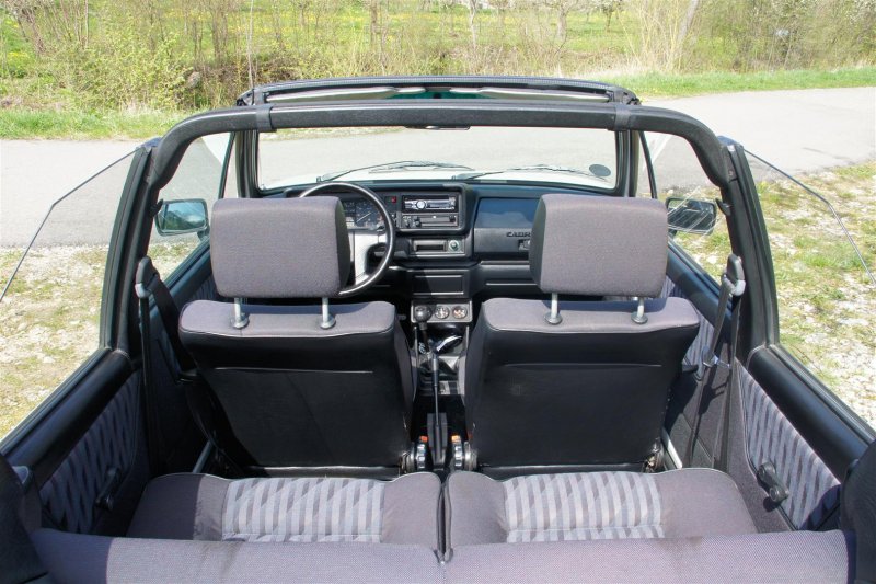

          Hier dazu ein paar Bilderchen :-) aus 2012:
Größe: 136,7 KB
ID: 1606252Klicke auf die Grafik für eine vergrößerte Ansicht
Größe: 144,1 KB
ID: 1606253Klicke auf die Grafik für eine vergrößerte Ansicht
Größe: 108,7 KB
ID: 1606254Klicke auf die Grafik für eine vergrößerte Ansicht
Größe: 47,1 KB
ID: 1606255Klicke auf die Grafik für eine vergrößerte Ansicht
Größe: 103,9 KB
ID: 1606256Klicke auf die Grafik für eine vergrößerte Ansicht
Größe: 95,5 KB
ID: 1606257Klicke auf die Grafik für eine vergrößerte Ansicht
Größe: 84,1 KB
ID: 1606258Klicke auf die Grafik für eine vergrößerte Ansicht
Größe: 53,0 KB
ID: 1606259Klicke auf die Grafik für eine vergrößerte Ansicht
Größe: 109,7 KB
ID: 1606260Klicke auf die Grafik für eine vergrößerte Ansicht
Größe: 31,1 KB
ID: 1606261Klicke auf die Grafik für eine vergrößerte Ansicht
Größe: 71,3 KB
ID: 1606262Klicke auf die Grafik für eine vergrößerte Ansicht
Größe: 128,5 KB
ID: 1606263Klicke auf die Grafik für eine vergrößerte Ansicht
Größe: 46,6 KB

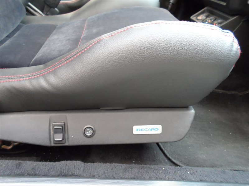

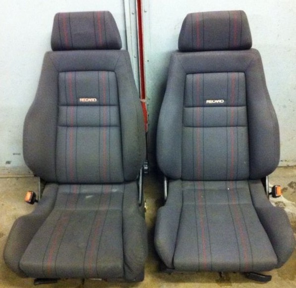

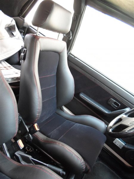

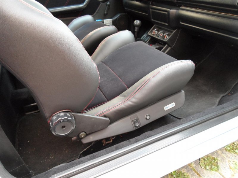

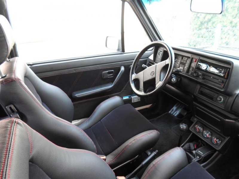

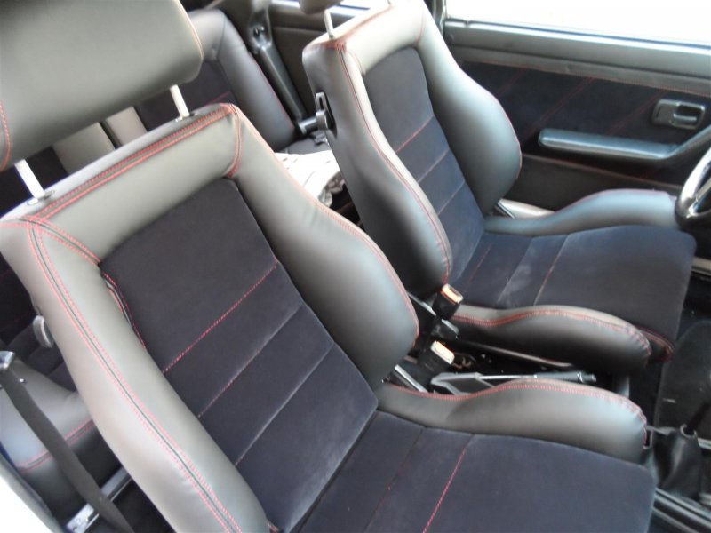

          Golf 2 elektrische Recaros mit Sitzheizung
Ansichten: 2
Größe: 71,9 KB

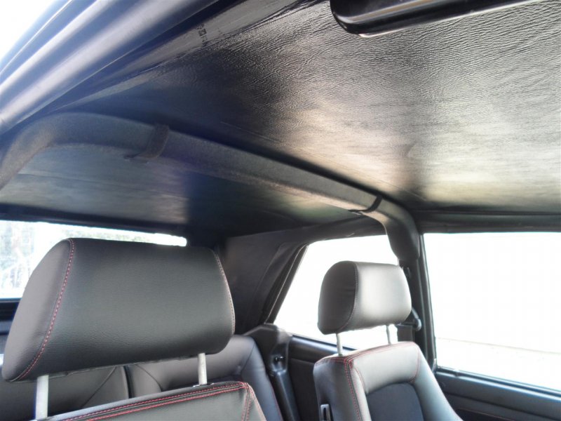

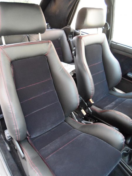

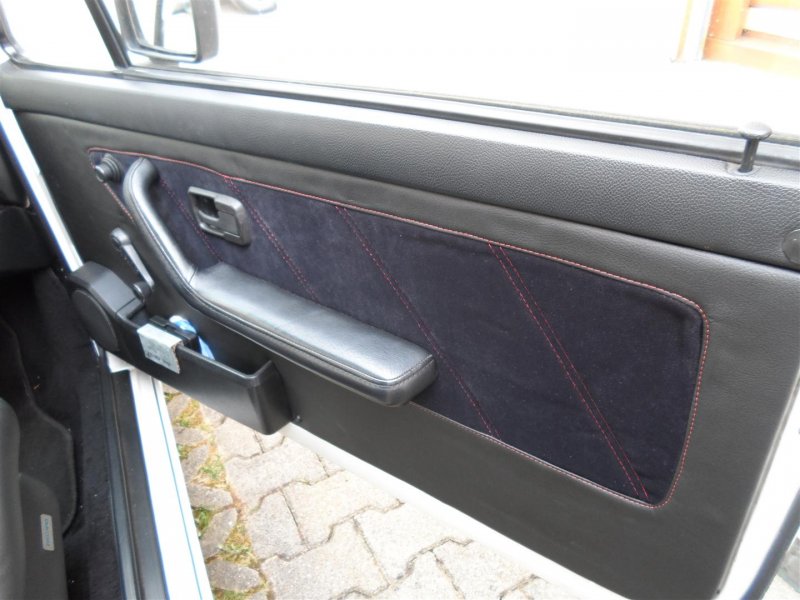

          Komplett neue Bezüge für den Innenraum in Kunstleder Alcantara
Ansichten: 2
Größe: 158,7 KB
          Alarmanlage
          Ersetzen des Subwoofers durch ein kompakteres Model von Pioneer
Größe: 23,4 KB
          Der Tempomat ist inzwischen Verbaut. Testen konnte ich ihn leider noch nicht.
          Die Innenausstattung ist komplett neu bezogen, die Recaros sind mit Höhenverstellung und Sitzheizung verkabelt und eingebaut.
          Alarmanlage funktioniert nach einigem hin und her und letztendlich dann neuen Türkontakten.
          Der Subwoofer ist jetzt mal im Verbandkastenhalter drin.
          Bilder werde ich im Laufe der nächtsten Woche nachliefern :-)

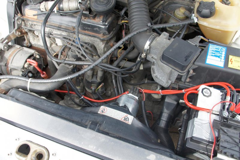

                      Hi,
                      ja ich hab zum Umbau ein paar Bilderchen geschossen:
Größe: 95,4 KB
ID: 1606320Klicke auf die Grafik für eine vergrößerte Ansicht
Ansichten: 2
Größe: 84,5 KB
ID: 1606321Klicke auf die Grafik für eine vergrößerte Ansicht
Größe: 102,0 KB
ID: 1606322Klicke auf die Grafik für eine vergrößerte Ansicht
Größe: 103,4 KB
                      Ich kann aber sobald das Auto aus dem Winterschlaf erwacht noch das eine oder andere Bild machen.
                      Hier noch meine Belegung:
Größe: 69,1 KB
                      Ich denke ein Wiki Beitrag würde sich hierfür auch anbieten. DA muss ich echt mal ran an den Speck...

                        JA das wäre ausgezeichnet, wobei das eigentlich relativ einfach aussieht.
                        Kannst du mal aufführen was du jetzt genau alles vom Schrotti geholt hast

                        • #27
                          AW: Black and White Edition auf dem Weg zu White Sportline mit 2E & Bauprojekt Garage 21
                          Eigentlich hab ich vom Schrott nur den Sicherungskasten vom Golf 4. Dazu hab ich nen Aluwinkel gebogen den ich auf die batterie steckken kann und den Kasten daran festgemacht.
                          Dann noch etwas 10mm² und 16 mm² Kabel von Conrad mit den passenden Kabelschuhen. Ggf. brauchst du noch ne BAtteriepolklemme, die gibts auch bei Conrad.
                          Ich werde mich die Tage mal ans Wiki machen und dazu einen Beitrag schreiben so als Einstieg :-)

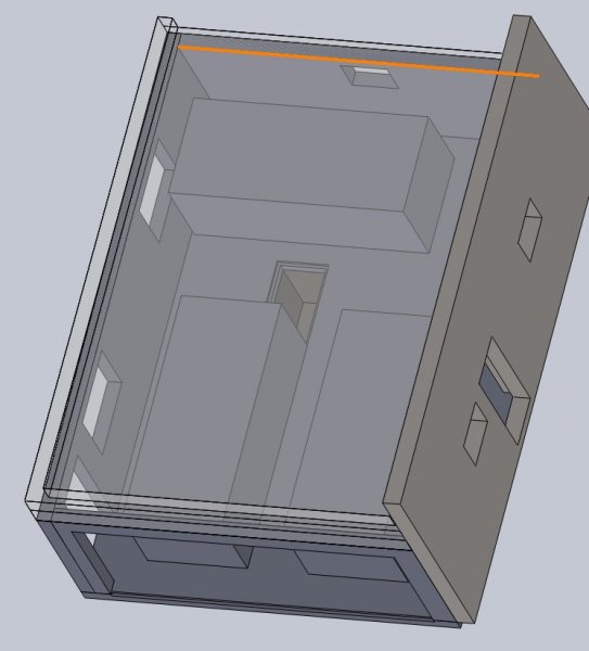

                          So, jetzt auch erste News zum Bauprojekt. Ich habe mal meine CAD Künste losgelassenund ein Modell aus ST-37 geformt (für alle nicht Maschinenbauer das ist ne Stahlsorte ;) )
Größe: 34,8 KB
                          Klein aber mein. Hab mal probeweise 3 Cabrios drin untergebracht. Über die Grube kommt dann noch ne Scherenbühne damit man 2m Standhöhe hat (Grube 1,40 Tief).
                          Ich freu mich schon aufs eigene Zuhause :-)
                          Grüße
                          Christian
                          Proud member of Golf Cabrio IG e.V.

                            Gestern ist nun endlich offiziell die Saison losgegangen, deswegen möchte ich euch die ersten Erfahrungen nicht vorenthalten:
                            Subwoofer:
                            Zunächst war ich erst mal richtig enttäuscht von dem! Mein alter 80l Gehäusesub klang einfach einiges satter. Allerdings habe ich mich dann ein wenig in die Einstellerei am Radio und auch direkt am Subwoofer gemacht. Und siehe da, es lebt :o
                            In Kombination mit dem 130er Kombo Frontsystem und den 100ern im Heck bringt der kleine doch ein recht ordenliches Bass-Fundament. Ich denke für die Baugröße kann man zufrieden sein. Natürlich werden Sound Fetischisten nicht glücklich werden.
                            Ich bin mal gespannt was ich noch rausholen kann aus dem kleinen Ding. Nächsten Winter werde ich den Kofferraum mit MDF ausbauen und den Sub dann direkt reinsetzen. Evtl. bringt das ja noch ein wenig mehr Druck
                            Recaros:
                            Die sitzen sich klasse und die Sitzheizung ist göttlich. Heute Abend werde ich euch die Bilder nicht vorenthalten.

                            Ein kleines Problem habe ich nun mit meinen VDO Anzeigen. Irgendwie muss die Verbindung zur Zündung ein Problem haben. Die Ölanzeige und Spannungsanzeige schwanken lustig hin und her. Eine Messung an der Batterie hat aber ergeben, dass s´die Lima saubere 14V liefert. Da muss ich wohl mal auf Nachforschung gehen.

                              Sorry für den Doppelpost, aber die Bilder von den Recaros will ich euch jetzt nicht entgehen lassen:
Größe: 78,2 KB
ID: 1606710Klicke auf die Grafik für eine vergrößerte Ansicht
Größe: 69,8 KB
ID: 1606711Klicke auf die Grafik für eine vergrößerte Ansicht
Größe: 47,4 KB
ID: 1606712Klicke auf die Grafik für eine vergrößerte Ansicht
Größe: 63,2 KB
ID: 1606713Klicke auf die Grafik für eine vergrößerte Ansicht
Größe: 79,2 KB
ID: 1606714Klicke auf die Grafik für eine vergrößerte Ansicht
Größe: 75,3 KB
ID: 1606715Klicke auf die Grafik für eine vergrößerte Ansicht
Größe: 45,8 KB
ID: 1606716Klicke auf die Grafik für eine vergrößerte Ansicht
Größe: 66,4 KB
ID: 1606717Klicke auf die Grafik für eine vergrößerte Ansicht
Größe: 80,4 KB
                              Leider hab ich auf die schnelle nicht die besten Bilder geschossen. Dazu ist das Auto auch noch ziemlich verdreckt innen, aber ich denke das wesentliche kann man erkennen :-)
                              Zur Zeit arbeite ich auch an meinem ersten eigenen Wiki Beitrag. Das Thema ist der GRA Einbau mit Waeco Teilen.
                              Meine ersten beiden beiträge (Kupplung und Simmerringe sowie Lautsprecher im Fond wurden damals noch von Onsestone übernommen :-)
                              Hier der Link:
                              http://www.golfcabriowiki.de/index.p...al_Bedienhebel
                              Grüße
                              Christian
                              • #30
                                Sieht sehr schön aus. Da kann der Sommer kommen. Innen geil, aussen geil, nur geil. ;)
