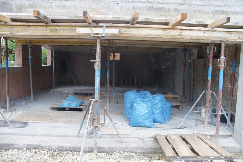

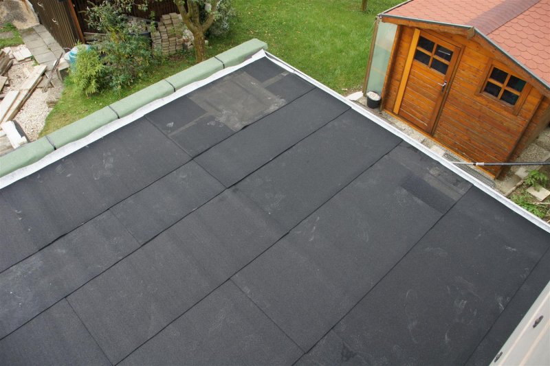

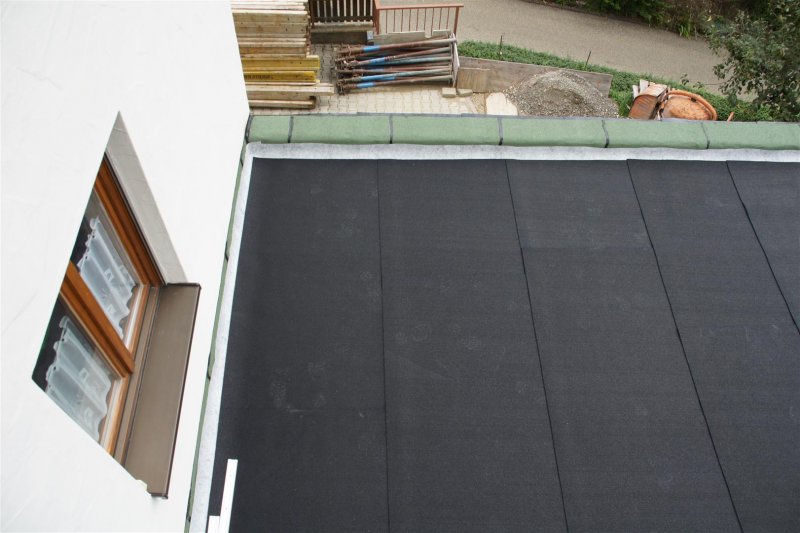

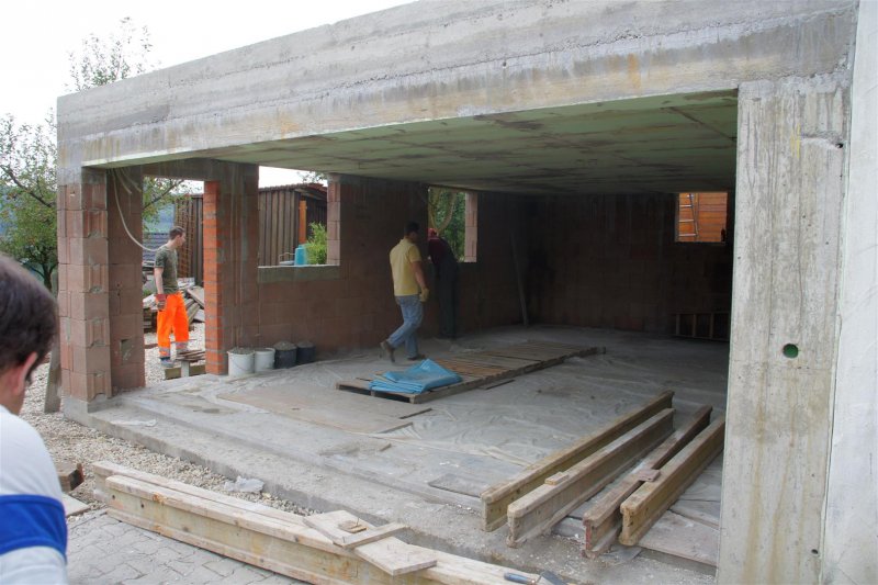

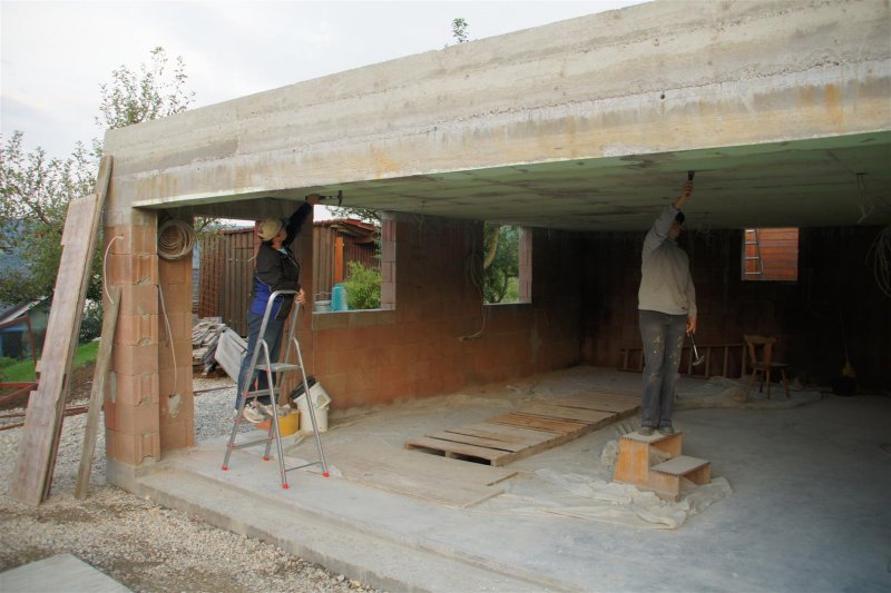

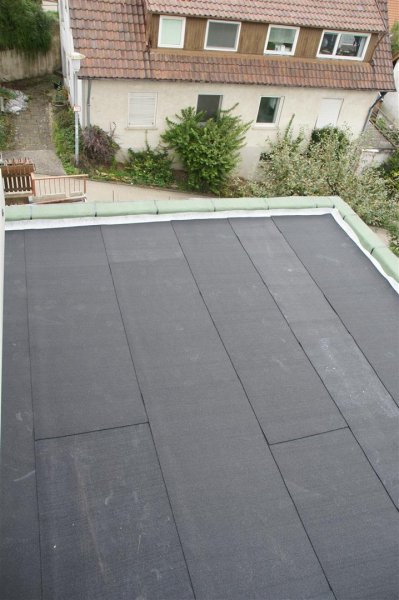

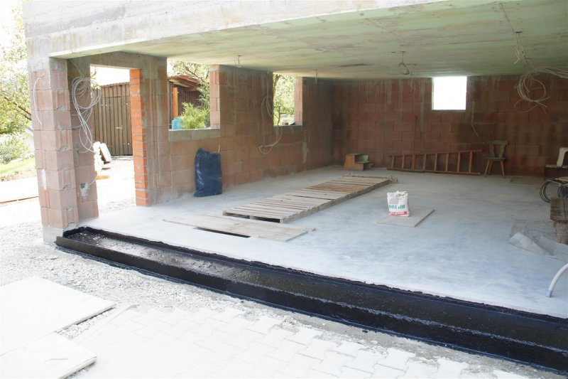

        Nach undendlich langen 4 Wochen war es endlich so weit: Ende August konnten wir die Decke und den Sturz ausschalen:
Größe: 94,4 KB
ID: 1615155Klicke auf die Grafik für eine vergrößerte Ansicht
Größe: 121,4 KB
ID: 1615156Klicke auf die Grafik für eine vergrößerte Ansicht
Größe: 82,5 KB
ID: 1615157Klicke auf die Grafik für eine vergrößerte Ansicht
Größe: 75,2 KB
ID: 1615158Klicke auf die Grafik für eine vergrößerte Ansicht
Größe: 74,6 KB
ID: 1615159Klicke auf die Grafik für eine vergrößerte Ansicht
Größe: 88,8 KB

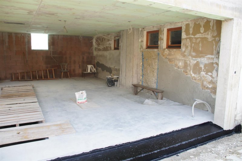

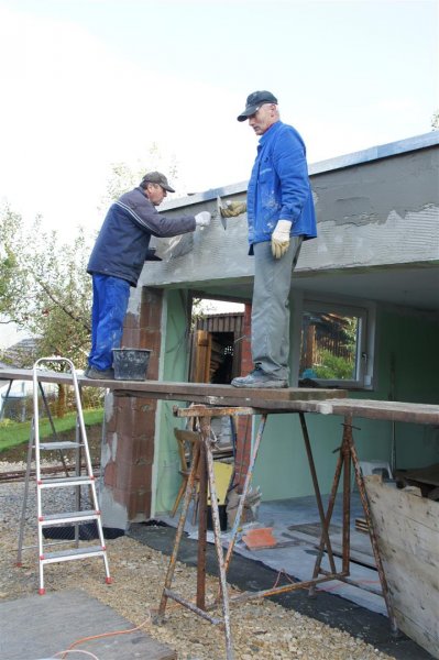

        Vorne an der Einfahrt haben wir ein Edelstahl-Winkeleisen als Abschluss eingelassen. Die Plattenbelagt wird daran ohne Versatz direkt weggezogen. Es gibt also keine zu überfahrende Kante an der Einfahrt (optimal für unsere Rangierheber). Die Vorderseite der Bodenplatte haben wir auch noch mit Bitumen versiegelt:
Größe: 74,2 KB
ID: 1615161Klicke auf die Grafik für eine vergrößerte Ansicht
Größe: 70,8 KB

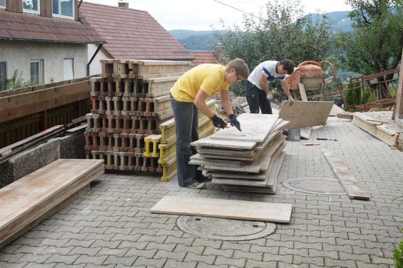

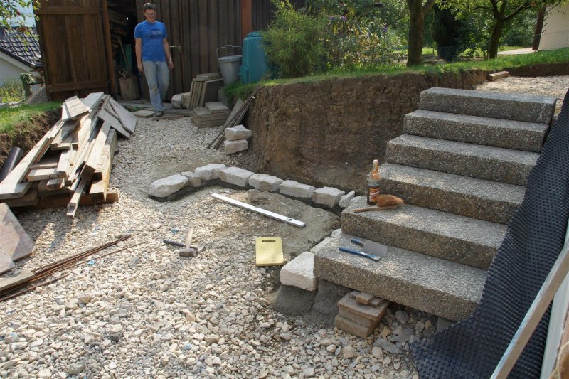

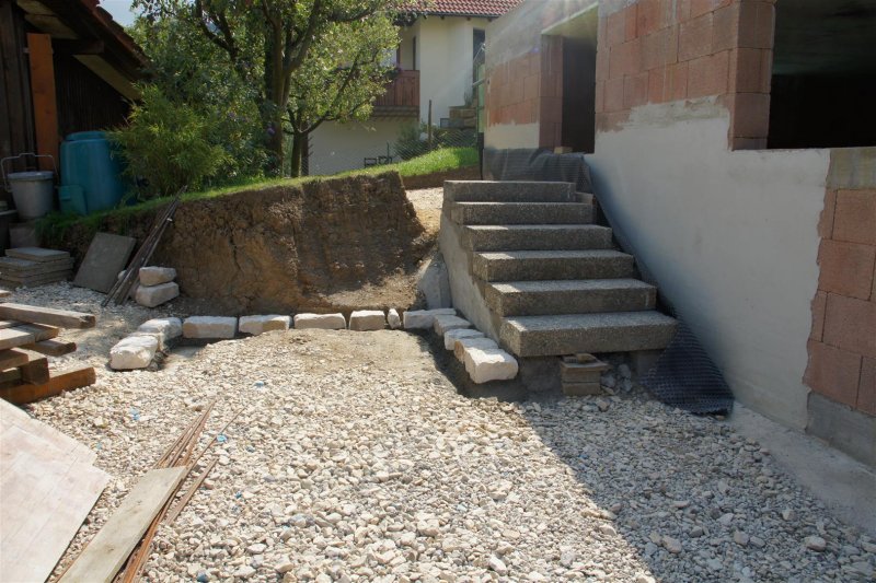

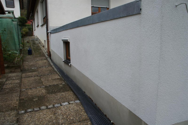

        Da auch die Außenanlage weiter gehen musste haben wir damit begonnen den Plattenweg und die Treppe ums Haus wieder anzulegen. Daneben kommt wieder eine Natursteinmauer als Müllabstellplatz.
        Wer den Bericht aufmerksam verfolgt hat erkennt, dass wir alles einige Monate zuvor mühevoll abgerissen hatten und jetzt wird es eben 7m weiter links alles wieder aufgebaut Wir müssen wahnsinnig sein!
Größe: 139,0 KB
ID: 1615163Klicke auf die Grafik für eine vergrößerte Ansicht
Größe: 115,0 KB

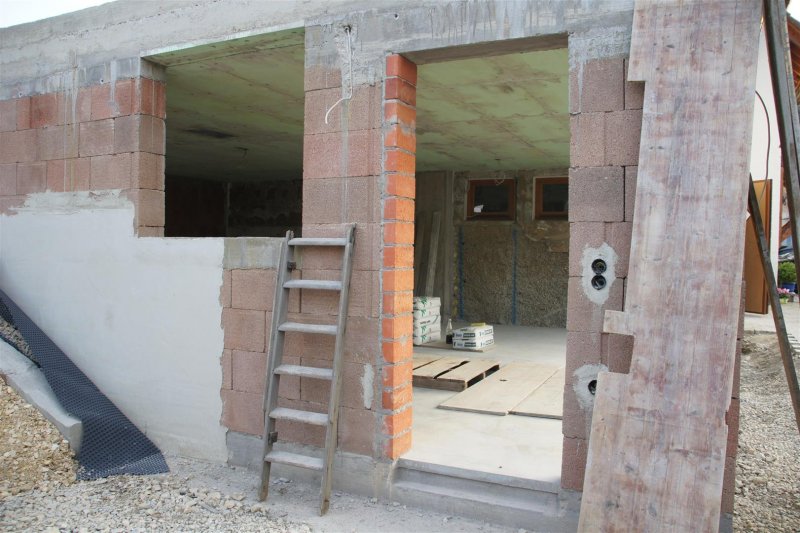

        Parallel wurde eines der wenigen Gewerke die wir nicht selbst leisten wollten bzw. konnten durch eine FAchfirma vorgenommen worden: die Dachisolation mit Schweißbahnen, darauf Gummi-Recyklingmatten und demnächst kommt noch ne Ladung Kies drauf:

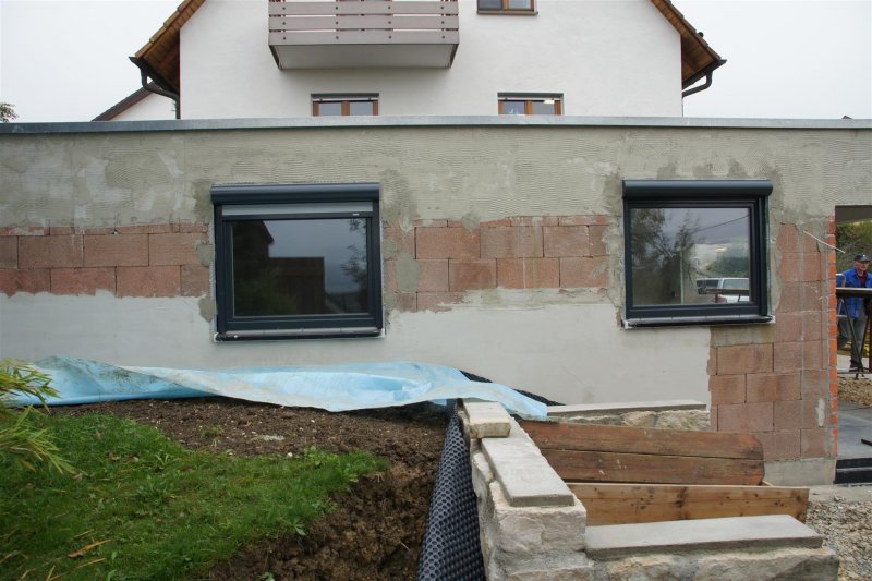

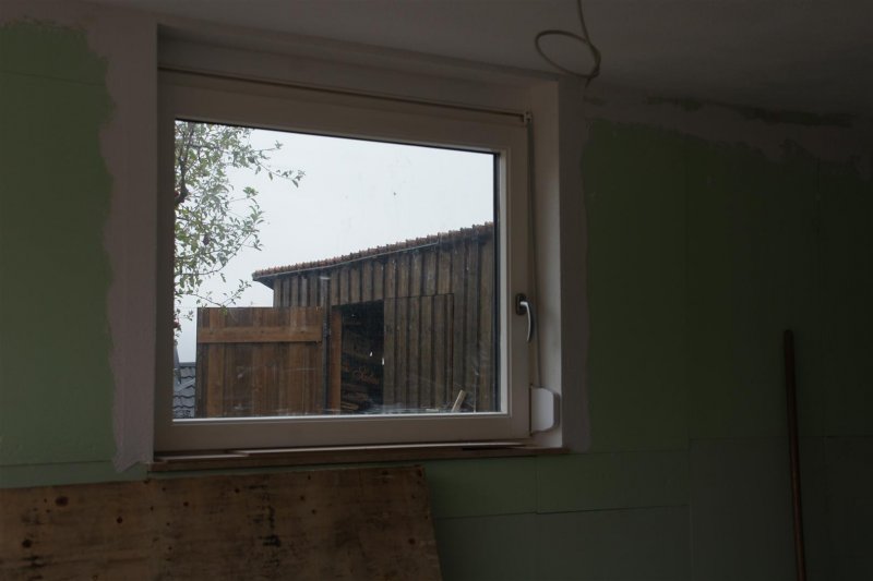

        Dann kam auch schon das nächste Luxusgimmic: die 3-Fach verglasten Holz-Aluminium-Fenster mit Rolläden. Soll ja auch warm bleiben im Winter ;-)
Größe: 37,6 KB
ID: 1615168Klicke auf die Grafik für eine vergrößerte Ansicht
Größe: 57,8 KB
ID: 1615169Klicke auf die Grafik für eine vergrößerte Ansicht
Größe: 85,1 KB

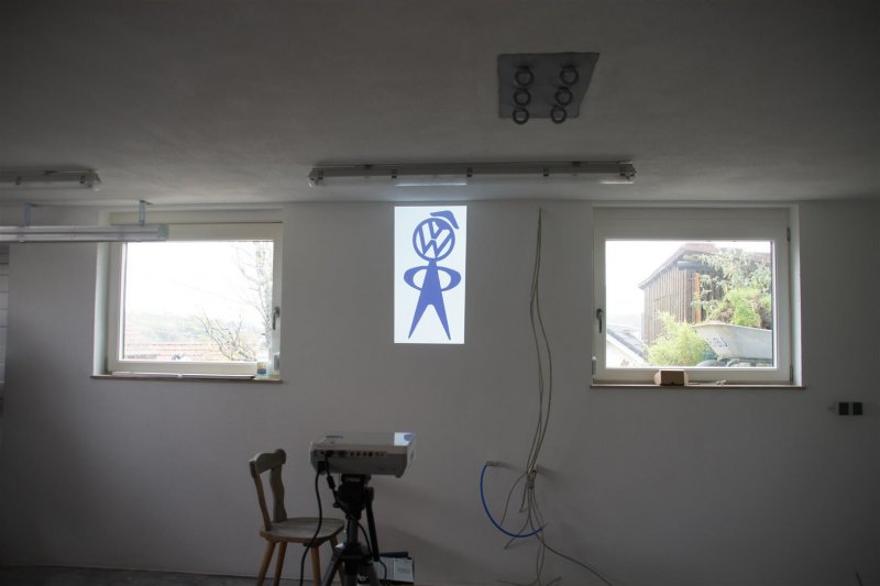

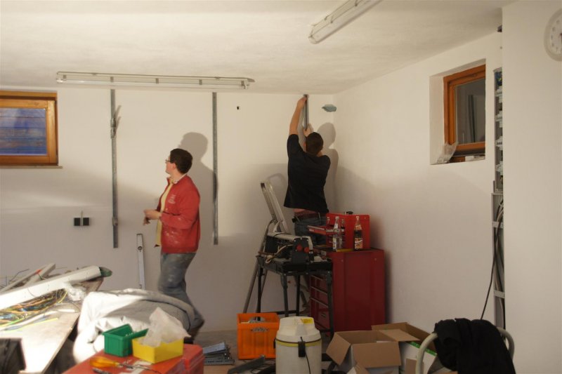

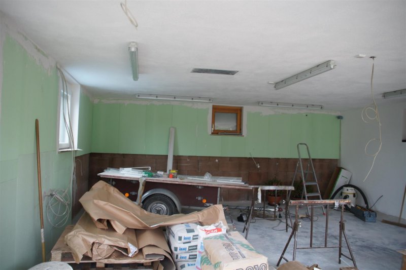

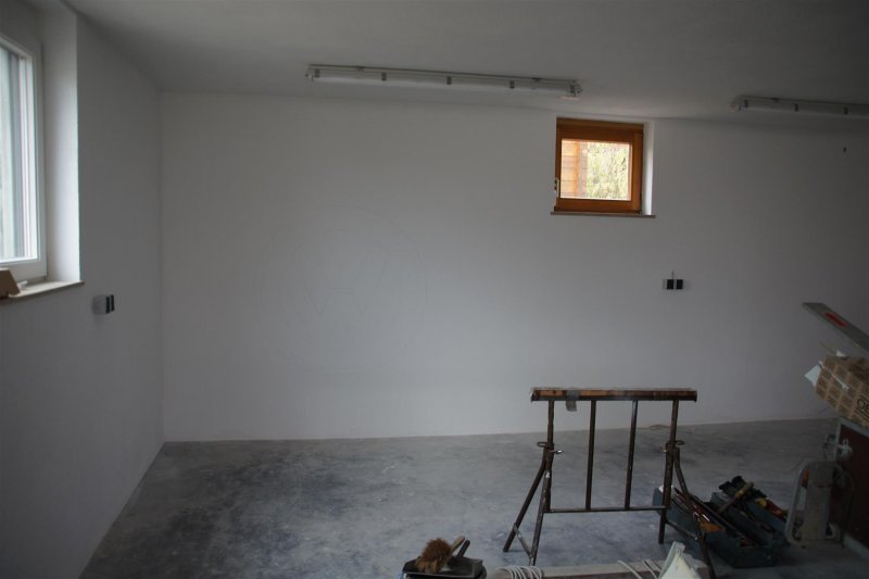

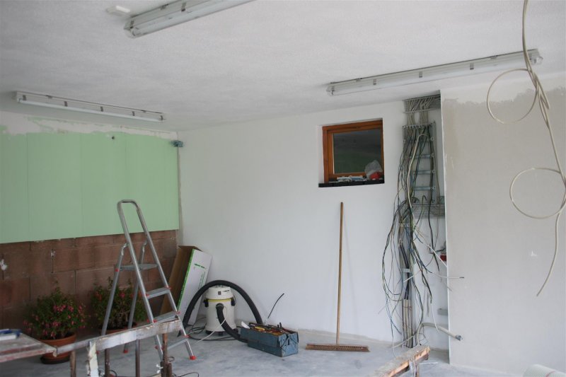

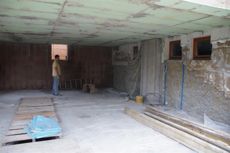

        Parallel wurde auch schon mit der innenliegenden Isolation sowie dem verputzen begonnen:
Größe: 57,8 KB
Größe: 51,4 KB

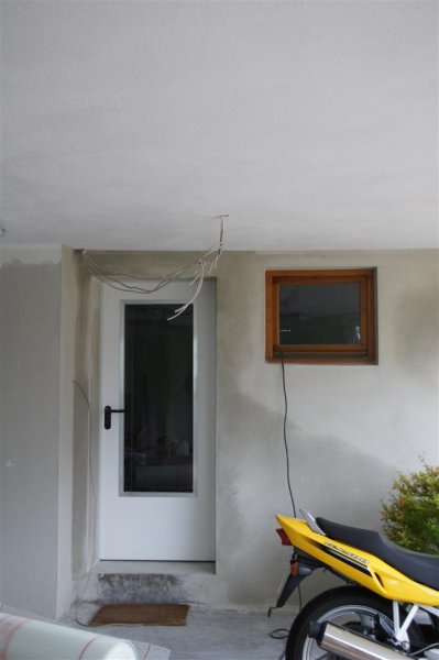

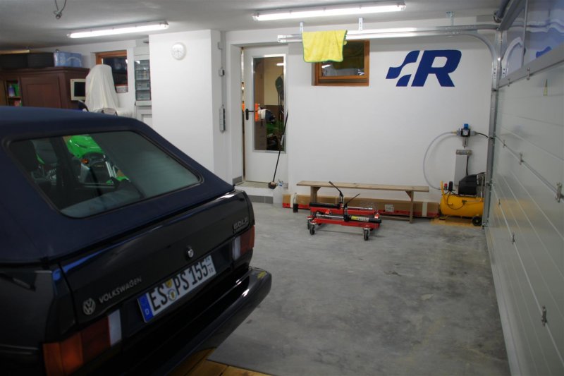

        Und mein Vater, der inzwischen seinen Gips los war konnte sich auch in sein Fachgebiet stürzen: der Elektroinstallation. Ich denke für 60 m² ist das eine beachtliche Kabelmenge.
        Aber da haben wir keine Kompromisse gemacht:
        Decke:
        7 Leuchtstoffröhren in 3 Lichtkreisen separat schaltbar
        4x CEE 400V 16A (davon 1 in der Grube)
        2 Deckensteckdosen
        Insgesamt 14 Steckdosen über die Wandflächen verteilt
        4 Leuchtstoffröhren in der Grube, von oben Schaltbar mit Kontrollampe
        Wandheizung schaltbar mit Kontrolleuchte
        5 Außenlampen ringsum
        Schalktbare Außensteckdose
        4 Taster für das Garagentor
        Insgesamt hat mein Vater dafür 1 Woche nur installiert.....
        Mein Spezialgebiet war da nicht ganz so umfangreich, die Pneumatik:
        1 Wartungseinheit mit Filter von Festo
        Druckluftverteiler
        30 m Druckluftleitung
        3 Anschlusspunkte (1 an der Werkbank, 1 in der Grube, 1 am Elektroverteiler) mit je 2 Abgängen
        So ganz nebenbei wurde auch noch der Durchbruch in die bestehende "Hobbywerkstatt" mit Werkbank, Schleifboch und co. gemacht und die Luxus verglaste Türe eingesetzt:

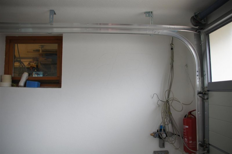

                Nachdem der Rohbau ja schon die Dämmung, Fenster und auch den Durchbruch zum Haus bekommen hat fehlt an sich nur noch ein ganz entscheidendes Teil: Das Garagentor.

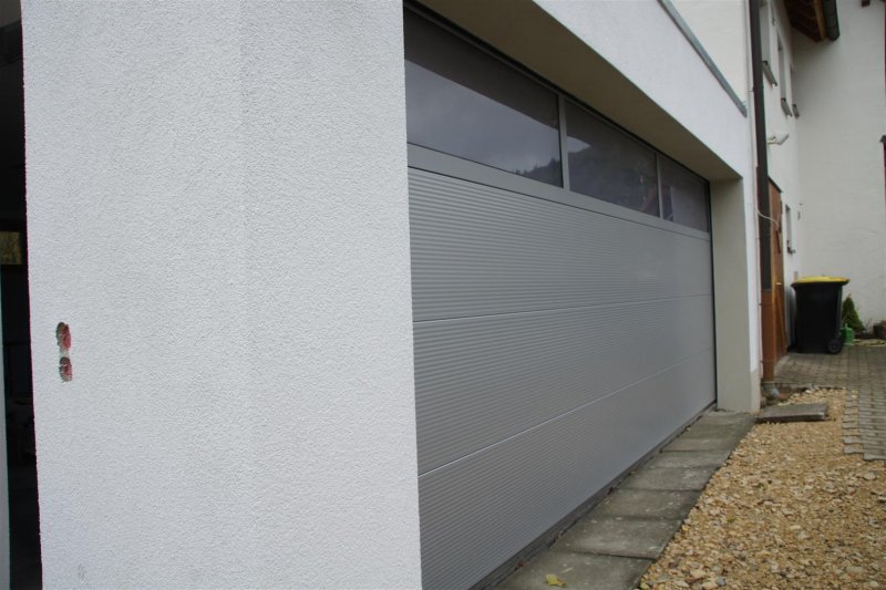

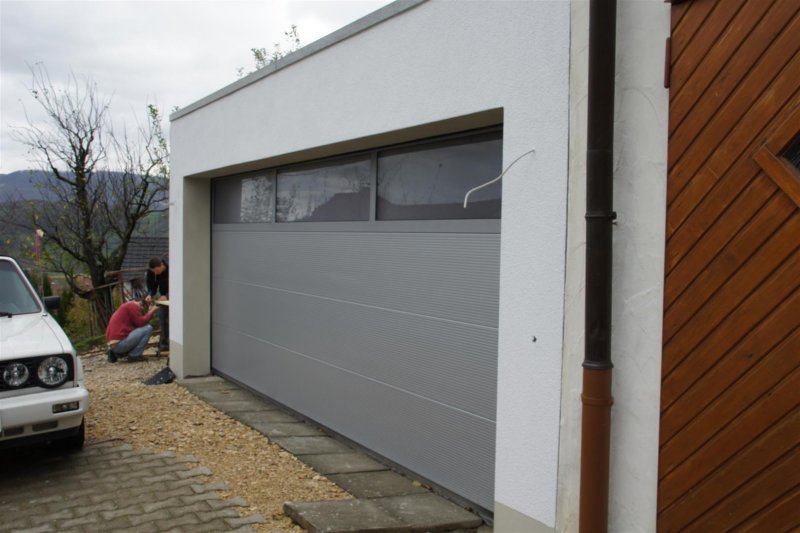

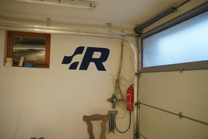

                Wir haben uns für ein Sektionaltor in 5,50 m Breite entschieden. Natürlich mit elektrischem Antrieb. Die oberste Lamelle ist mit geriffeltem Glaseinsatz, der Rest Aluminium gebürstet. Das ganze ist dann noch 40 mm Wärmeisoliert.
                Den Torantrieb kann man über 3 feste Taster, einen außenliegenden Schlüsselschalter (auch in der bestehenden Schließanlage integriert) und die Handsender bedienen.
                Die Seitenausgangstüre haben wir passend zum Tor bestellt.
Größe: 74,1 KB
ID: 1615262Klicke auf die Grafik für eine vergrößerte Ansicht
Größe: 65,4 KB
ID: 1615263Klicke auf die Grafik für eine vergrößerte Ansicht
Größe: 73,3 KB

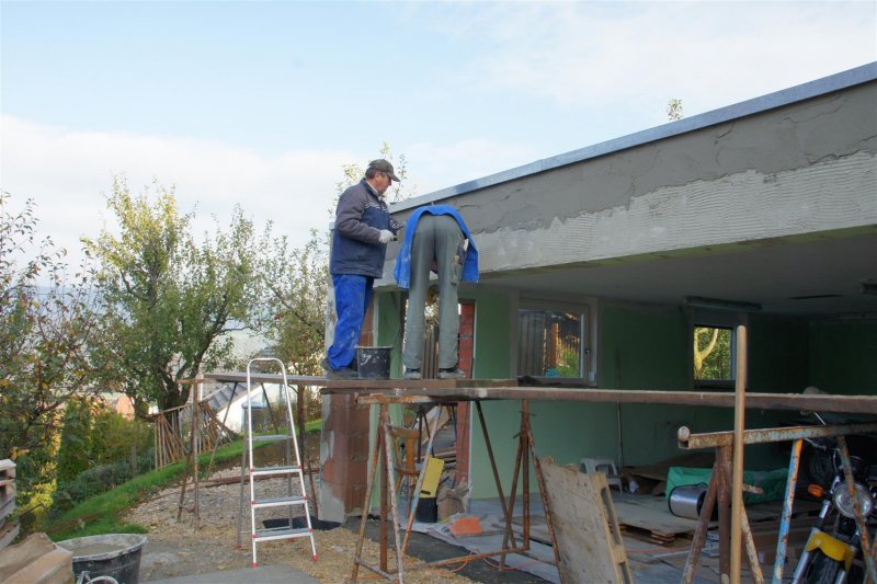

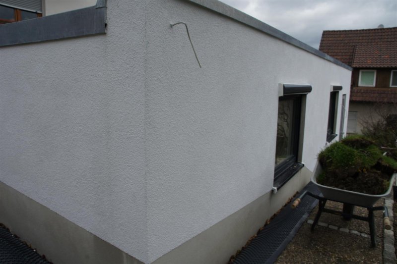

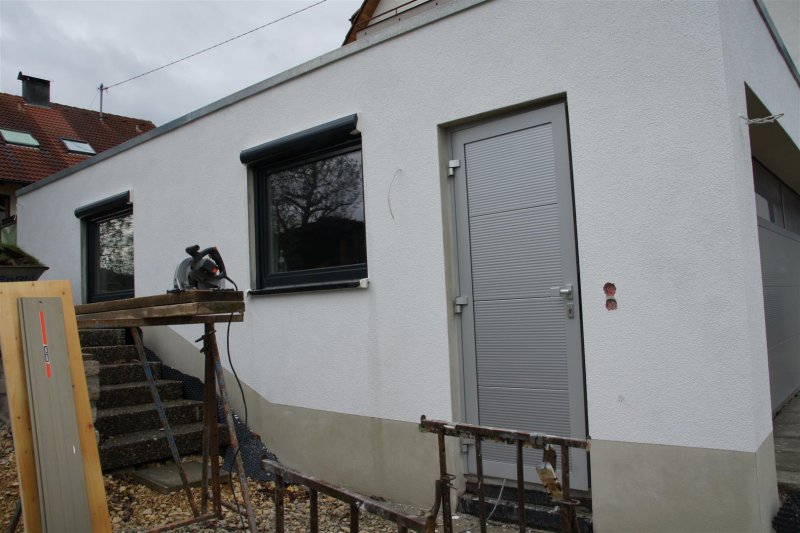

                Mit den letzten schönen Tagen im Oktober wurde noch der Außenputz fertiggestellt.
Größe: 53,0 KB
ID: 1615257Klicke auf die Grafik für eine vergrößerte Ansicht
Größe: 86,4 KB

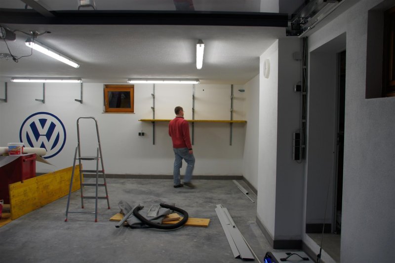

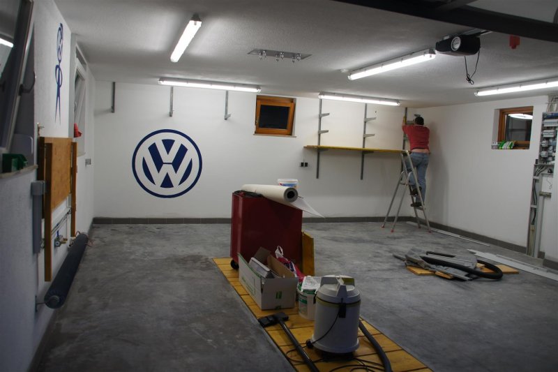

                Dann ging es an die letzten Züge des Innenausbaus:
Größe: 38,1 KB
ID: 1615259Klicke auf die Grafik für eine vergrößerte Ansicht
Größe: 39,6 KB
ID: 1615260Klicke auf die Grafik für eine vergrößerte Ansicht
Größe: 35,5 KB

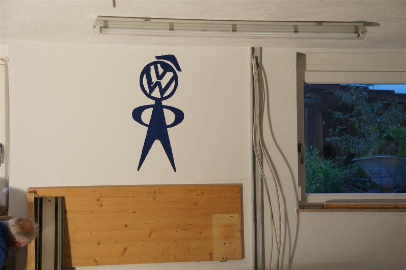

                Meine Freundin und meine Mutter haben sich dann noch als "Künstler" bedient und haben die Wände wunderbar verziert! Ich liebe die Logos, sind ein echtes Highlight!
Größe: 49,3 KB
ID: 1615265Klicke auf die Grafik für eine vergrößerte Ansicht
Größe: 44,0 KB
ID: 1615266Klicke auf die Grafik für eine vergrößerte Ansicht
Größe: 62,6 KB

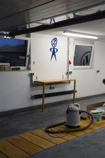

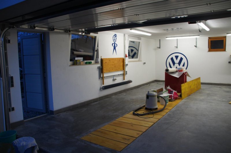

                Heben der Grube haben wir noch eine Klappwerkbank angebracht. Für ausreichende Steckdosen und Pneumatikanschlüsse ist ebenfalls gesorgt:
Größe: 37,3 KB

                Nach der großen Grundreinigung gings dann an die Inneneinrichtung und Regale:

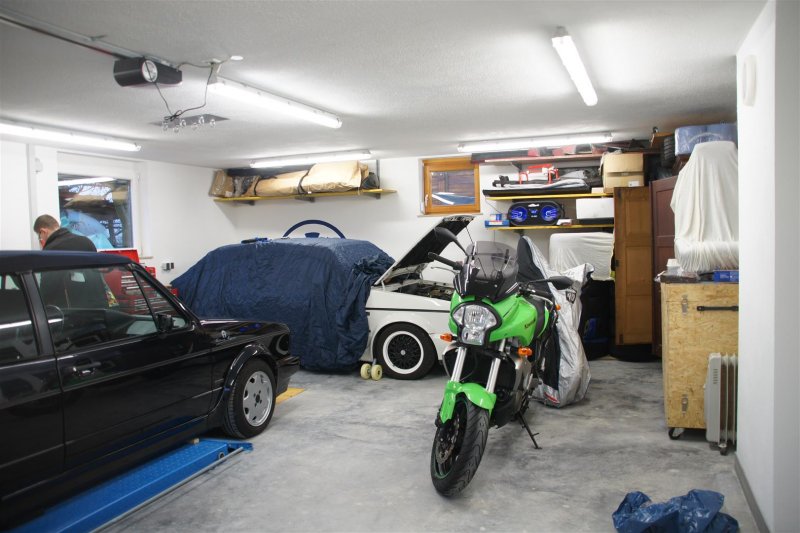

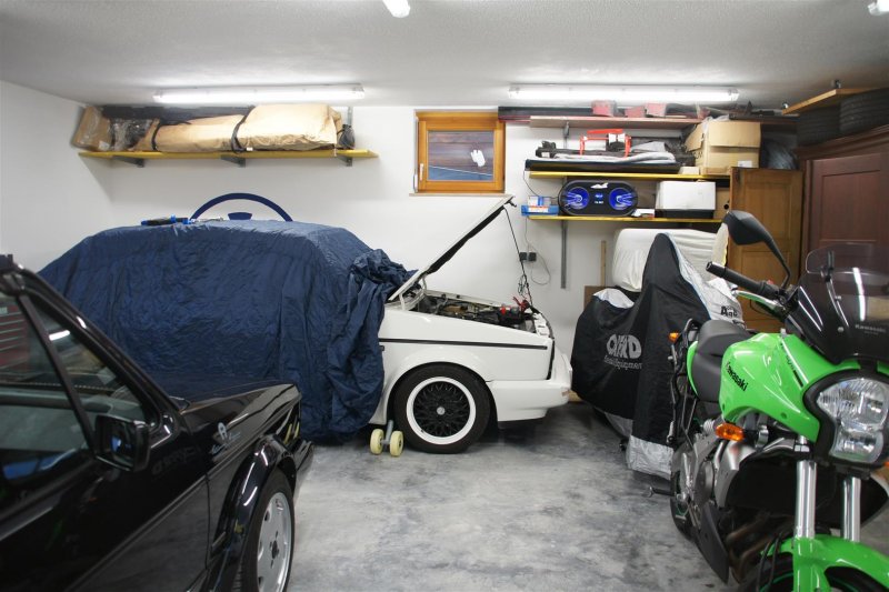

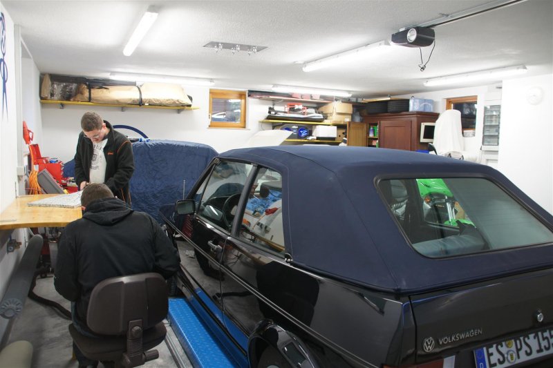

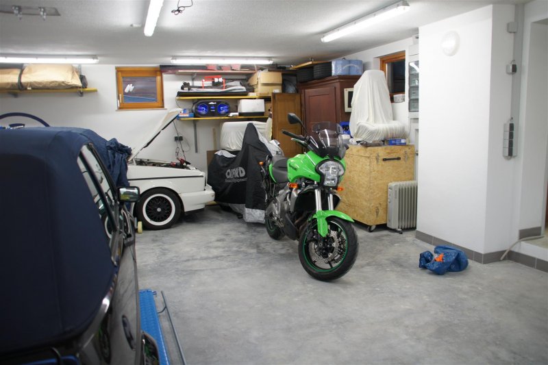

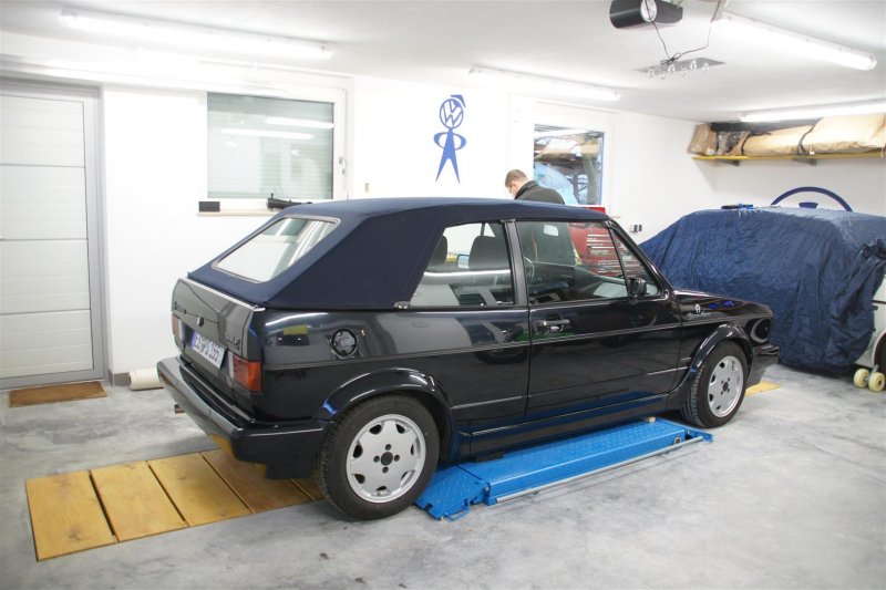

                Und dann in der zweiten Novemberwoche kam der große Moment! Die Hebebühne zog ein und natürlich die beiden Gründe weshalb wir den ganzen Aufwand getrieben haben: unsere beiden Cabrios. Mein kleiner weißer fand dank der Rangierheber leicht den Platz hinten Quer. Der Aigner braucht einiges an Zuwendung und durfte deswegen direkt auf die Bühne.
                Das Motorrad von Mutter und Freundin durfte auch noch rein:
Größe: 70,3 KB
ID: 1615276Klicke auf die Grafik für eine vergrößerte Ansicht
Größe: 78,1 KB
ID: 1615277Klicke auf die Grafik für eine vergrößerte Ansicht
Größe: 69,6 KB
ID: 1615278Klicke auf die Grafik für eine vergrößerte Ansicht
Größe: 73,7 KB
ID: 1615279Klicke auf die Grafik für eine vergrößerte Ansicht
Größe: 56,4 KB
ID: 1615280Klicke auf die Grafik für eine vergrößerte Ansicht
Größe: 82,9 KB
                Und ab diesem Moment konnte ich mich endlich wieder den Autos widmen. Über den Sommer hinweg war dafür leider keine Zeit.
