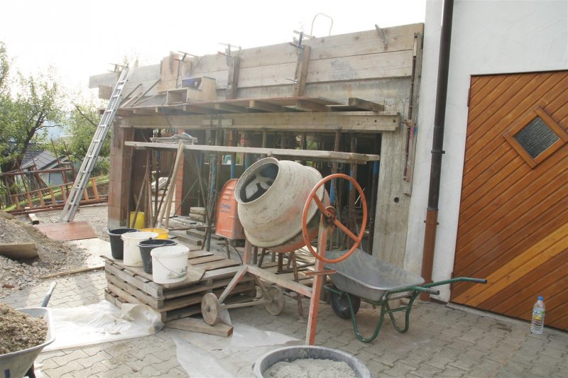

            Jetzt will ich euch nicht weiter auf die Folter spannen, deswegen geht es jetzt schnell weiter im Text.
            Und was denk ihr kommt jetzt? Das Dach natürlich!
            Weil wir darüber gleich einen Wohnstock haben und dieser fast Bodentiefe Fenster hat (und der Ausblick auch bleiben sollte) mussten wir und für ein Flachdach entscheiden. Ich bin zwar auch nicht der große FAn davon, aber geht halt nicht anderst. Unsere Deckenhöhe innen beträgt Netto später 2,40 m.

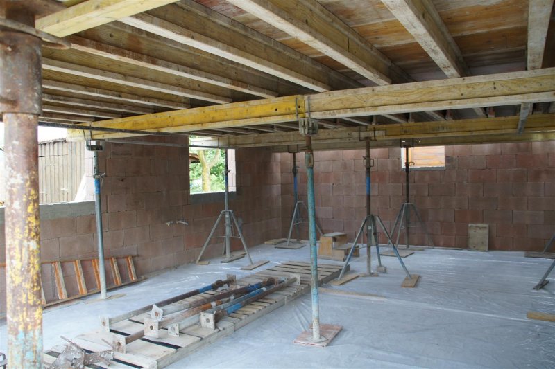

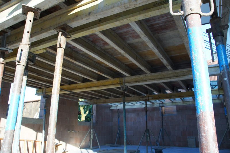

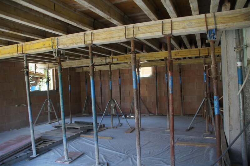

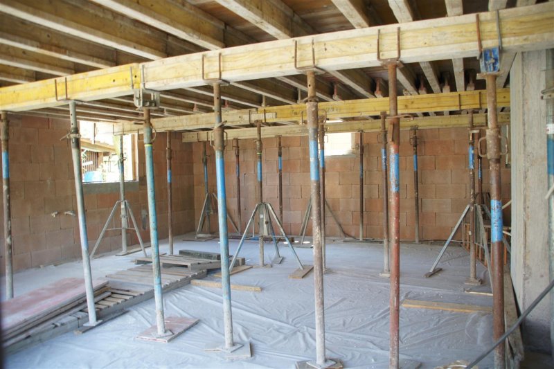

            Also ging es los mit unzähligen "Holz Doppel T Trägern" (Polo möge meine Unwissenheit bitte entschuldigen) und Schaltafeln ans Werk:
Größe: 91,7 KB
ID: 1615079Klicke auf die Grafik für eine vergrößerte Ansicht
Größe: 86,5 KB
ID: 1615080Klicke auf die Grafik für eine vergrößerte Ansicht
Größe: 62,2 KB
ID: 1615081Klicke auf die Grafik für eine vergrößerte Ansicht
Größe: 88,5 KB

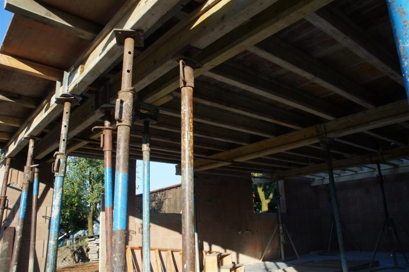

            So langsam entstand auch ein nicht ganz unerheblicher Sprießwald:

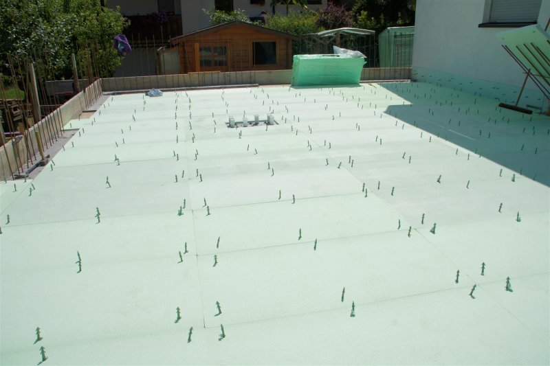

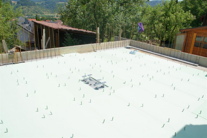

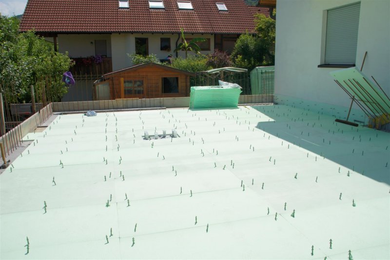

            Nachdem die Schalung fertig gebaut war haben wir mit dem Deckenaufbau begonnen.
            Generell wird die komplette garage Wärmegedämmt mit 40 mm Styrodur. Das muss man dann auch unbedingt machen, wenn man heizen möchte. Da wir das ganze aber immer nur kurzfristig beheizen (also nur wenn wir arbeiten) haben wir uns für eine innenliegende Dämmung entschieden. Manche mögen jetzt zwar aufschreien, aber für unser Nutzerprofil ist das das Beste.
            Man kann die Garage binnen von Minuten aufheizen und die Wärme bleibt schön im Raum dank der direkt innen liegenden Dämmung. Wäre deise außen müsste man erst die ganze Wand aufwärmen, bis eine Dämmwirkung eintritt.
            Deswegen kam auch als erste Deckenschicht das Styrodur rein:

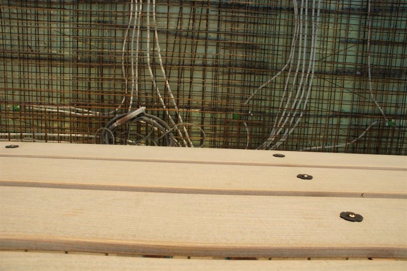

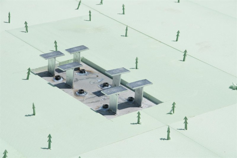

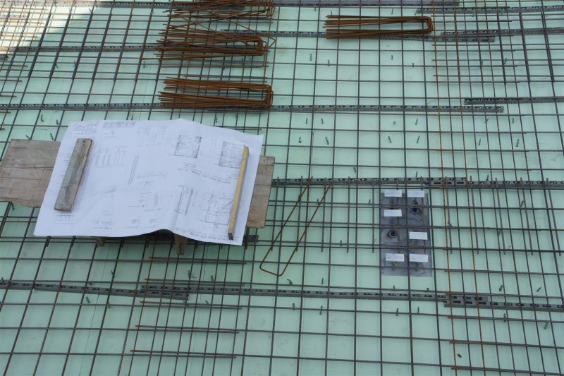

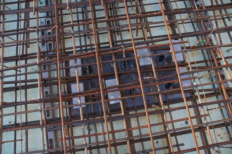

            Und nun kam auch wieder eine meiner "durchdachten Lösungen". Wenn man viel am Auto und insbesondere am Motor arbeitet kommt man ja doch hin und wieder in die Gelegenheit, dass man mal eben einen Kran oder ne Öse um was aufzuhängen braucht. Deswegen haben wir über den vorderen Drittel der Grube eine Stahlplatte in die Decke eingelassen. Diese bekommt dann später 6 Ringösen unten dran. Von der Statik her ist die Platte auf 500 kg zugelassen bzw. eingerechnet.
            Von oben sieht das gute Stück nach dem Schweißen und verzinken kann so aus:
Größe: 76,2 KB
ID: 1615087Klicke auf die Grafik für eine vergrößerte Ansicht
Größe: 61,1 KB
            Die 6 Muttern für die Ringösen kann man schon sehen. Die haben wir natürlich abgedichtet, damit der Beton nicht ins Gewinde läuft.

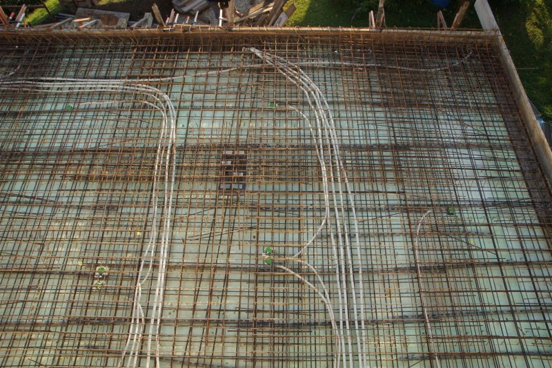

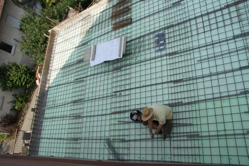

            Und dann ging es auch gleich an die erste Schicht Eisen:
Größe: 131,8 KB
ID: 1615089Klicke auf die Grafik für eine vergrößerte Ansicht
Größe: 107,9 KB

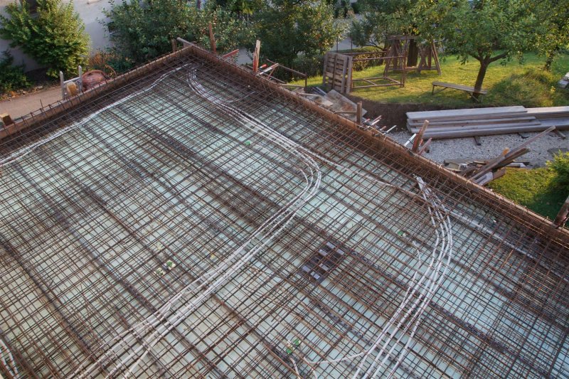

            Natürlich alles streng nach Plan. Da wir keinen Kran hatten mussten wir die 150 kg schweren Matten wie auch alles andere von Hand aufs Dach heben. Was für eine Schinderei...

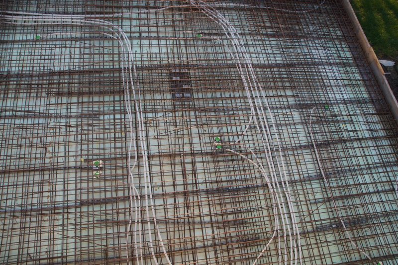

            Nach der ersten Eisenschicht musste danna uch wieder ein anderes Gewerk ran: die Elektroninstallation. Alle Lampen bekommen Ihre Zuleitungen durch die Decke. Zusätzlich haben wir in der Decke noch Steckdosen für Torantrieb und mitten in der Garage als Anschlusspunkt vorgesehen. Außerdem haben wir auch alle Steckdosen und Lichtschalter an den Wänden über die Decke angefahren. Also eine wirklich saubere Unterputzlösung!
Größe: 176,7 KB
ID: 1615091Klicke auf die Grafik für eine vergrößerte Ansicht
Größe: 167,5 KB
ID: 1615092Klicke auf die Grafik für eine vergrößerte Ansicht
Größe: 158,3 KB
ID: 1615093Klicke auf die Grafik für eine vergrößerte Ansicht
Größe: 100,0 KB

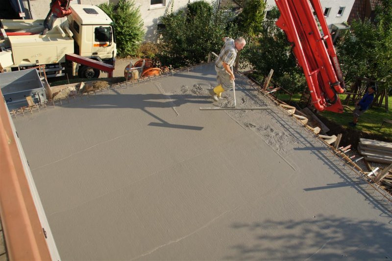

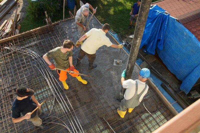

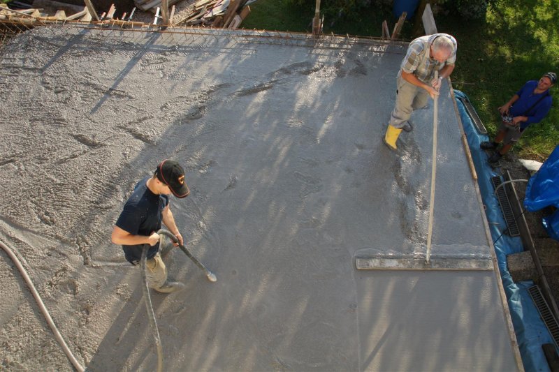

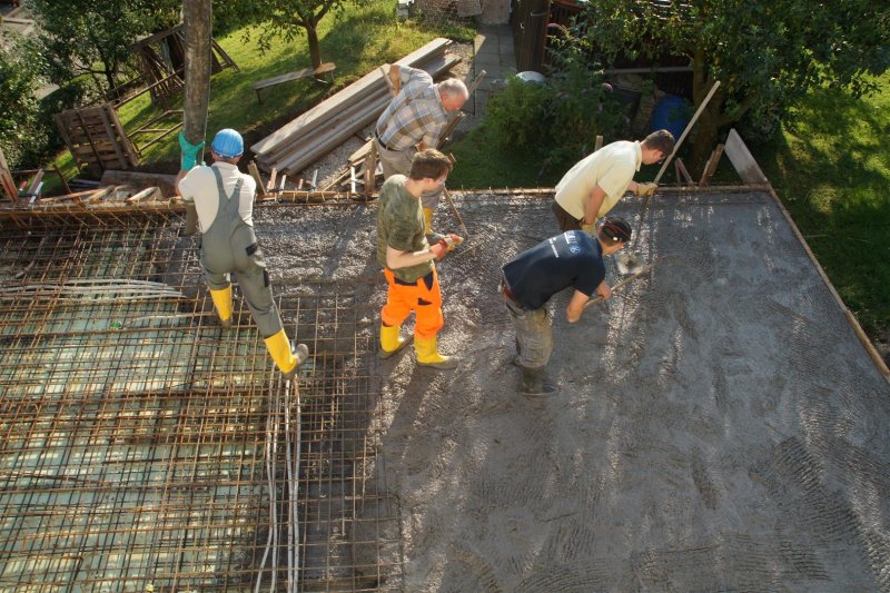

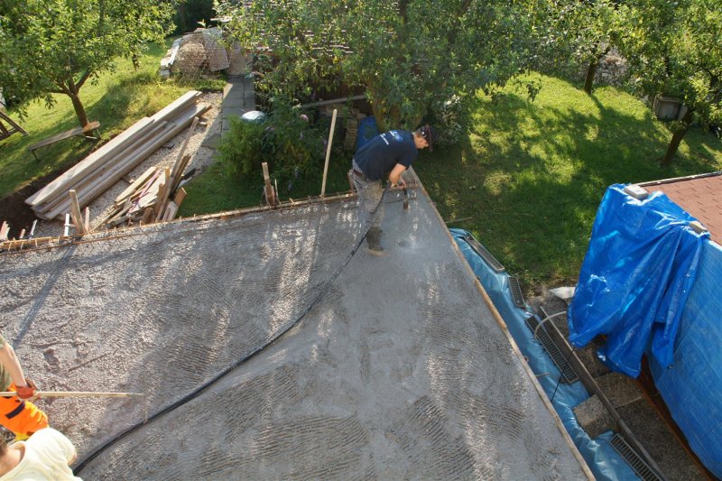

            Und so kam der Finale Schritt der Decke: Das Gießen! Inzwischen waren auch gute 5 Tonnen Stahl verbaut worden.
Größe: 122,2 KB
ID: 1615096Klicke auf die Grafik für eine vergrößerte Ansicht
Größe: 135,5 KB
ID: 1615097Klicke auf die Grafik für eine vergrößerte Ansicht
Größe: 138,1 KB
ID: 1615098Klicke auf die Grafik für eine vergrößerte Ansicht
Größe: 107,1 KB
ID: 1615099Klicke auf die Grafik für eine vergrößerte Ansicht
Größe: 93,8 KB
            Und wieder mal ein neuer Betonpumpenfahrer, der wiedermal die Pumpe nicht aufstellen wollte an unserem "Hügel". Das soll aber auch die letzte gewesen sein. Ab diesem Zeitpunkt war Beton wieder Handarbeit.
            Jetzt steht der Rohrbau fast komplett. Eine SAche fehlt noch, das kommt aber in der nächsten Runde :p

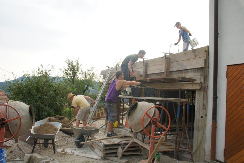

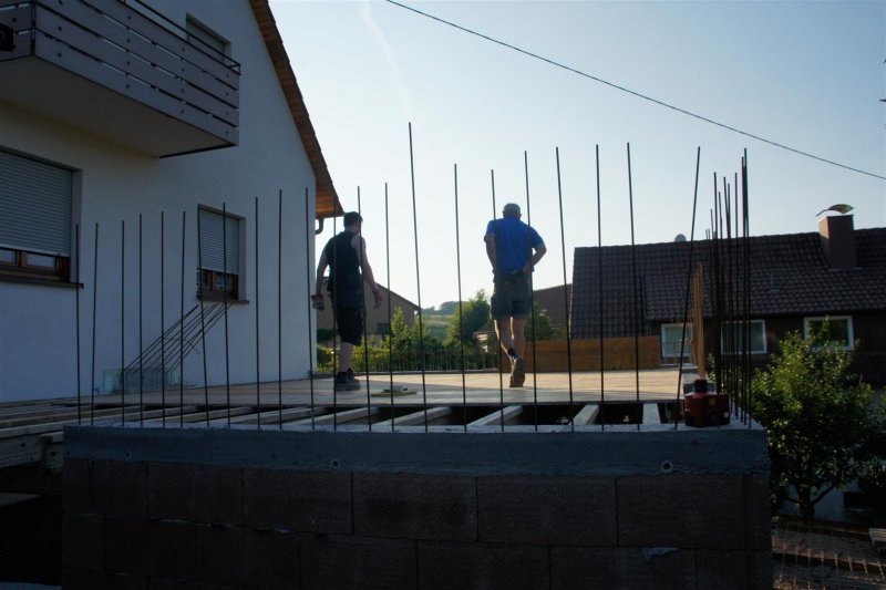

                      Und nun will ich meine treuen Leser auch nicht länger foltern. Hier kommt der nächste Teil von "der Ingenieur und der Bau"
                      In einem früheren Post habe ich ja bereits mit dem Schadensbericht begonnen. Jetzt im August sollen noch einige dazu kommen...
                      Zu Beginn im August hat mein Vater mit dem großen Planenanhänger beim rausfahren aus der Einfahrt erstmal das Vordach demoliert. Kompletten Planenaufbau verzogen und Loch in der Plane. Ich würde mal sagen: Kupferdachrinne 1, Vordach 0). Mein Bruder hat es sich dann nicht nehmen lassen mit dem geliehenen Radlader schön den Spiegel gegen die kaputte Dachrinne zu setzen. Und nochmal: Kupferrinne 1 Spiegel 0.... shit happens, weiter gehts

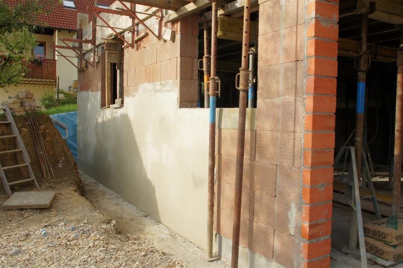

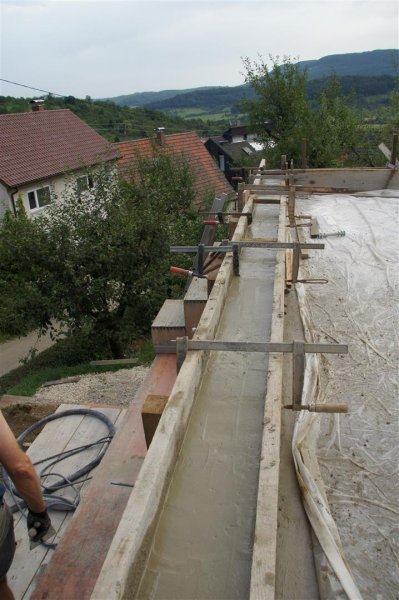

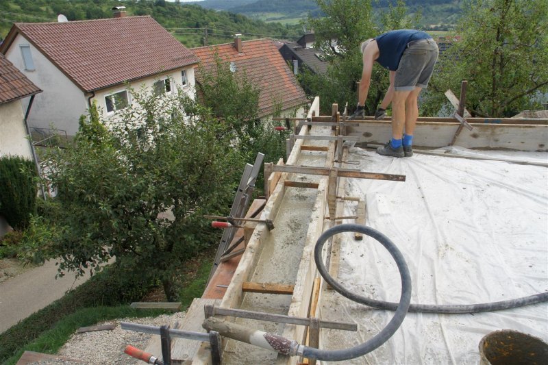

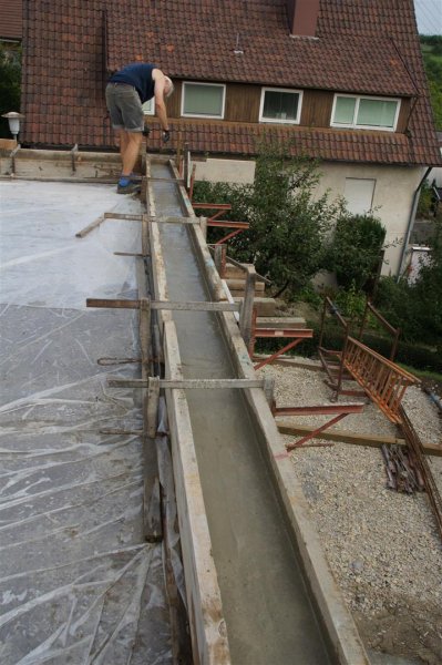

                      Das letzte Stück zur Fertigstellung des Rohbaus ist noch der Betongurt als Abschluss oben drauf. Also gings wieder los: Schalung bauen
Größe: 94,2 KB
ID: 1615101Klicke auf die Grafik für eine vergrößerte Ansicht
Größe: 117,4 KB
ID: 1615102Klicke auf die Grafik für eine vergrößerte Ansicht
Größe: 105,5 KB

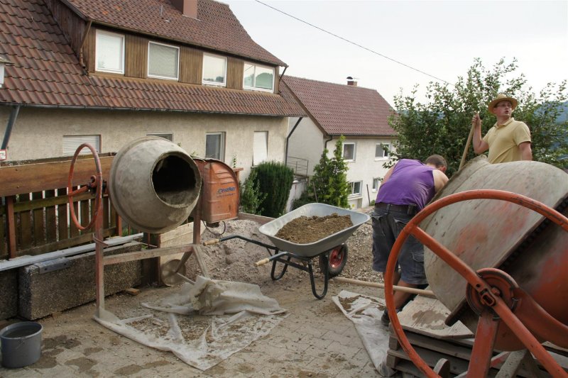

                      Unser Baustofflager haben wir auch wieder gefüllt, weil den Gurt haben wir wieder komplett von Hand betoniert. Also Zwei Mann oben zum gießen, 2 an den Mischern und dann noch jemanden der ausm Schubkarren in Eimer umfüllt und das ganze in luftige 3m hebt:
Größe: 96,5 KB
ID: 1615104Klicke auf die Grafik für eine vergrößerte Ansicht
Größe: 76,1 KB
ID: 1615105Klicke auf die Grafik für eine vergrößerte Ansicht
Größe: 121,8 KB
ID: 1615106Klicke auf die Grafik für eine vergrößerte Ansicht
Größe: 62,7 KB
ID: 1615107Klicke auf die Grafik für eine vergrößerte Ansicht
Größe: 55,3 KB

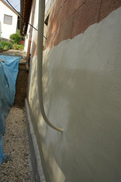

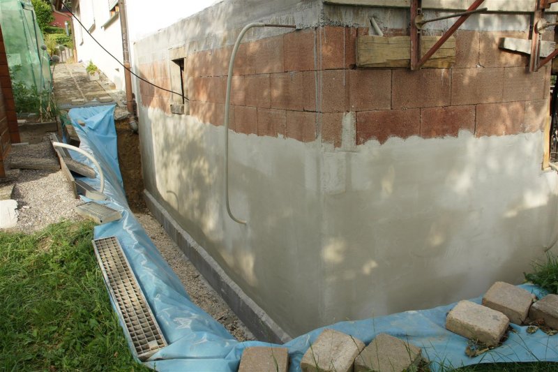

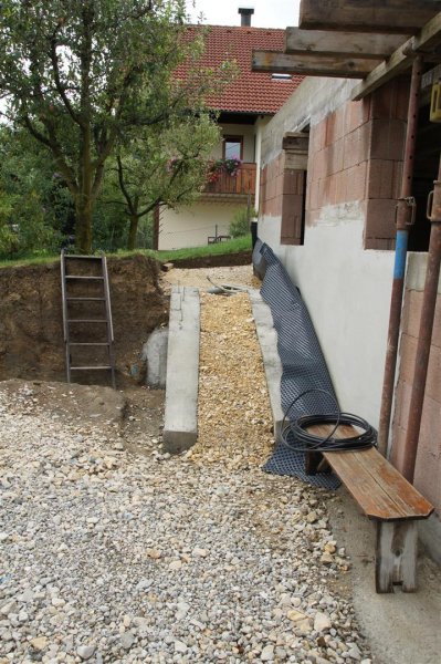

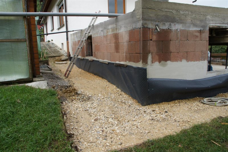

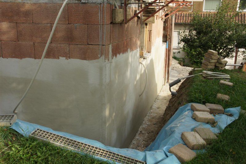

                      Am Nachmittag haben wir dann noch die Außenwand an den Stellen verputzt, an denen später Bitumenmasse drankommen soll bzw. muss als Abdichtung:
Größe: 96,5 KB
Größe: 43,7 KB
ID: 1615109Klicke auf die Grafik für eine vergrößerte Ansicht
Ansichten: 2
Größe: 94,7 KB
ID: 1615110Klicke auf die Grafik für eine vergrößerte Ansicht
Größe: 98,3 KB

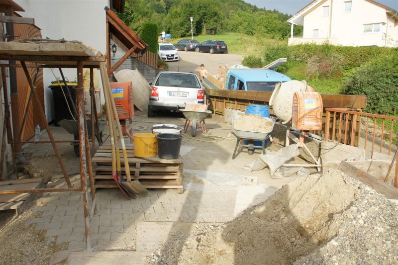

                      So und nun gab es eine lange lange lange Wartezeit. Die Decke muss ganze 4 Wochen trocknen bevor es innen weitergeht. Deswegen haben wir uns solange mit der Außenanlage beschäftigt.
                      Hinten wieder aufgefüllt und für die Treppe neben der Garage Fundamente gegossen. Naja das Spiel kennt man ja inzwischen... Schalen .... Stahl.... Beton
Größe: 82,2 KB
ID: 1615112Klicke auf die Grafik für eine vergrößerte Ansicht
Größe: 158,3 KB
ID: 1615113Klicke auf die Grafik für eine vergrößerte Ansicht
Größe: 122,2 KB
ID: 1615114Klicke auf die Grafik für eine vergrößerte Ansicht
Größe: 61,5 KB
                      Und dabei ist es dann auch passiert.... shit... bei Schubkarre 285 ist mein Vater gestolpert, wollte sich abfangen und Knack Handgelenk gebrochen... Verdammte Scheiße
                      Ab ins Krankenhaus, 6 Wochen Schiene und dann wieder langsam steigern. Somit blieb jetzt noch mehr an mir und meinem Bruder hängen.
                      Mein VAter gab aber einarmig alles:
Größe: 85,8 KB

                              Was mich brennend interessiert: Auf der den Toren gegenüber liegenden Seite kommt ein Plastikrohr aus der Wand - ist das ein Leerrohr für Beleuchtung oder wofür ist das?
                              Sag mal, warum hast du denn auf der Garage nicht noch ein wenig Wohnraum geschaffen? Bietet sich doch an, die Überzüge dafür habt ihr doch, damit ihr eine Fußpfette darauf befestigen könnt.... ***ggg*** ist als Idee für das nächste Jahr, wenn euch die Langeweile packt....
                              • AW: Black and White Edition - Aktuell: Bauprojekt Schrauberhalle: die Geschichte
                                Danke danke,
                                klasse, dass du meinen Wortschatz noch etwas auffrischt ;-)

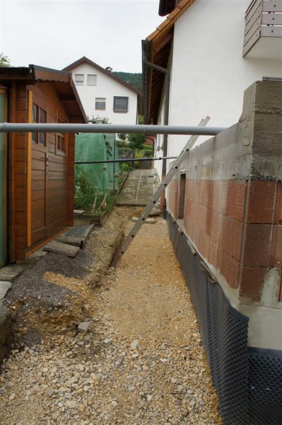

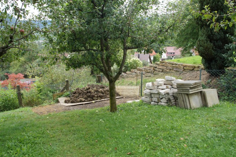

                                Du meinst vermutlich das Leerrohr aus der Außenwand. Davon haben wir 2.
                                In unserenm Garten steht noch ein Gartenhaus und ein Brennholzschuppen. Beide hatten auch schon bisher einen Stromanschluss für Licht usw. Das ging bisher als Erdleitung bis ins Wohnhaus.
Ansichten: 2
Größe: 94,7 KB
                                Ab sofort werden die beiden Schuppen von der Garage aus angefahren. Die Leitungen kommen dann direkt auf den Garageneigenen Verteiler. Inzwischen liegen die Lerrohre sauber unter dem Plattenbelag im Schotter.
                                Mit dem Wohnraum hast du nicht unrecht. Die Grundfläche beträgt 60m², 2,5 Geschosse könnte man drauf bauen, also ein schönes Wohnhäuschen noch. Und ganz ehrlich: das ist auch für irgendwann mal vorgesehen. Von der Statik müsste halt noch mittig in der Garage ein Pfeiler rein, aber sonst wäre ein Holzständerhaus gar kein Problem.
                                Vorerst ist auf dem Dach aber anderes geplant: Es soll ein Pool drauf, ne Bar und ne schöne Sandecke mit Liegestühlen und Plamen. Das wird aber frühestens Mitte nächstes Jahr kommen, erstmal muss noch die Hofeinfahrt gemacht werden.
