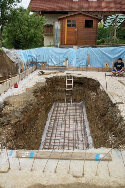

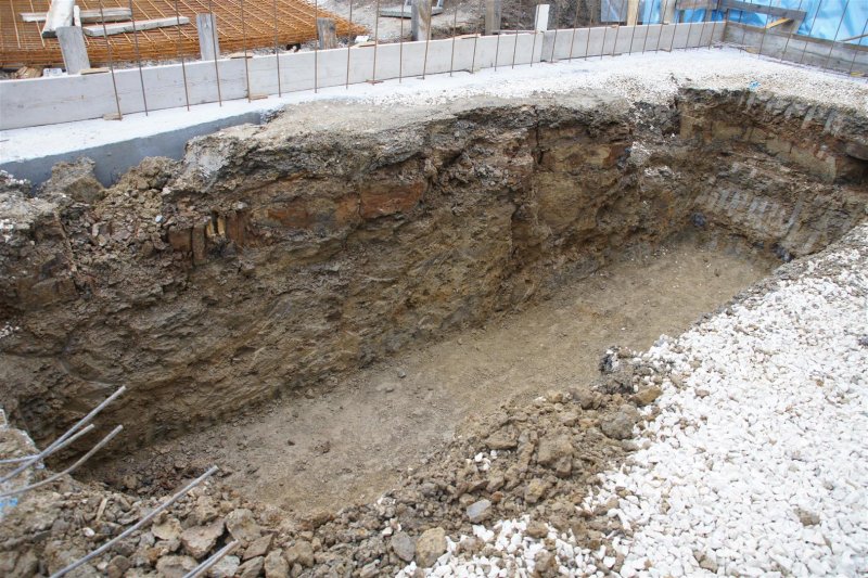

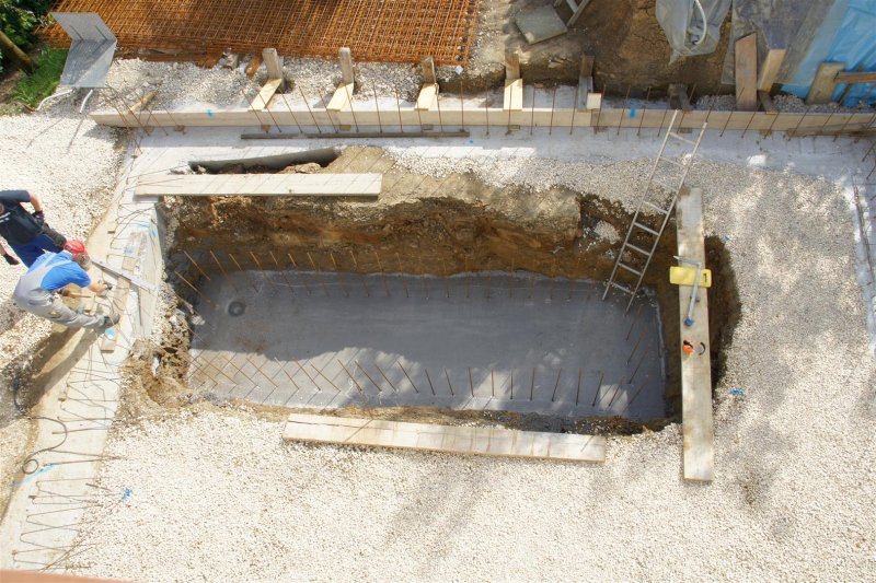

      So und nun gehts weiter im Text. Da war doch was: die Grube fehlt ja noch!

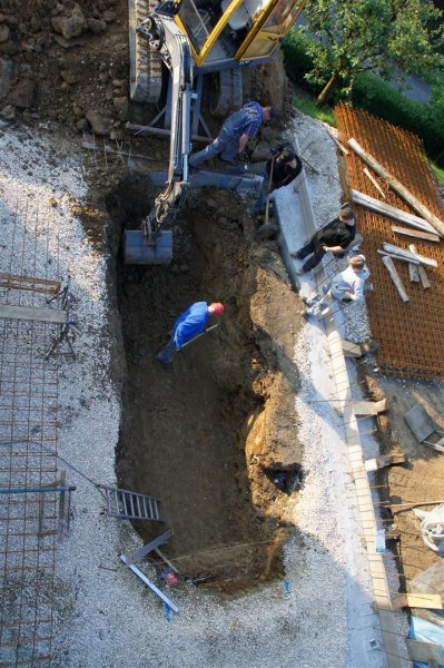

      Nachdem die Fundamente hart waren konnten wir endlich die Grube ausheben. Hätten wir das gleich gemacht wäre alles gnadenlos eingebrochen...
Größe: 83,0 KB
ID: 1614997Klicke auf die Grafik für eine vergrößerte Ansicht
Größe: 50,5 KB
ID: 1614998Klicke auf die Grafik für eine vergrößerte Ansicht
Größe: 142,9 KB
ID: 1614999Klicke auf die Grafik für eine vergrößerte Ansicht
Größe: 87,3 KB
ID: 1615000Klicke auf die Grafik für eine vergrößerte Ansicht
Größe: 124,0 KB
ID: 1615001Klicke auf die Grafik für eine vergrößerte Ansicht
Größe: 73,9 KB

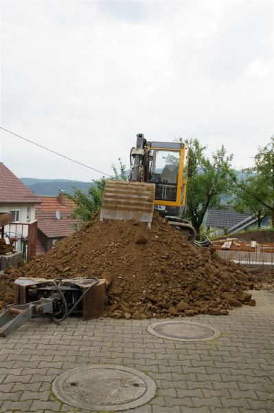

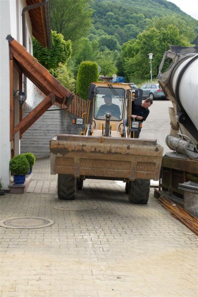

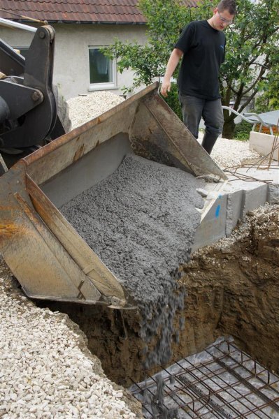

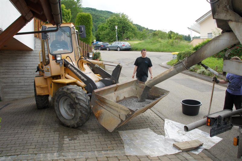

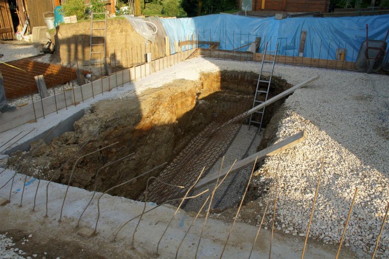

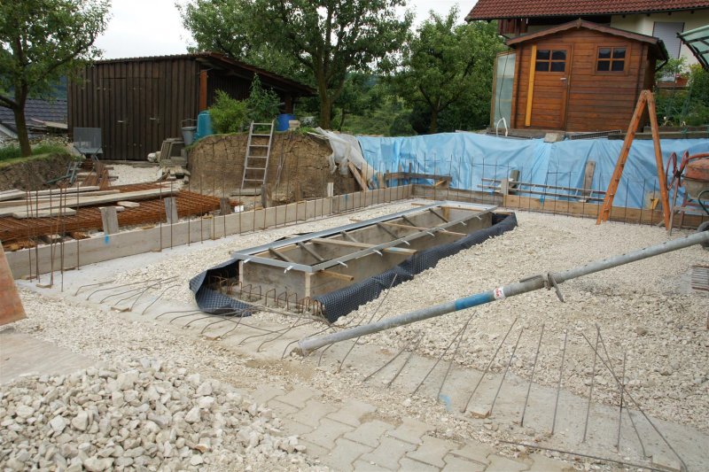

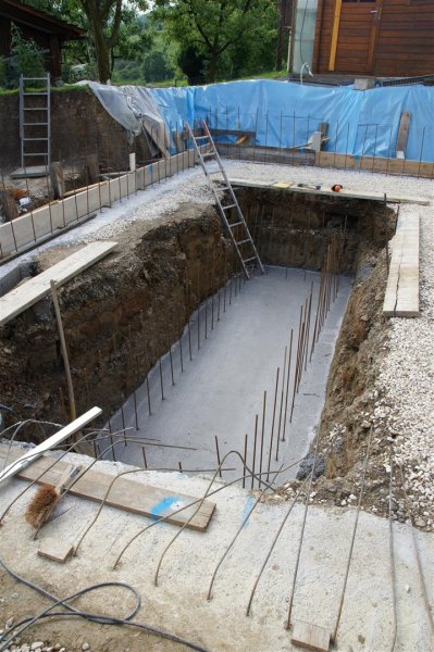

      Und vorbereitet. Was hier so in ein paar Bilderchen gezeigt wird waren wieder 5 LKW Aushub (fast 100 Tonnen) und einiges an Armierarbeit.
      Die Bodenplatte der Grube benötigte ca. 2m³, damit hätte sich die Betonpumpe nicht gelohnt. Also den RAdlader von nem bekannten geliehen und jede Fuhre einzeln am (noch intakten) Vordach vorbei gefahren:

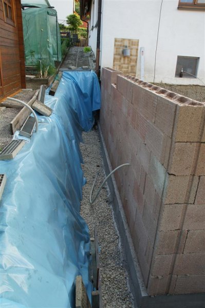

      Nachmittags gings dann auch gleich mit der Grubenwand weiter. Bei 30° im Schatten zieht der Beton wie Hölle. Wir haben uns für Betonschalungssteine entschieden. Die werden wie Lego gestappelt und dann mit Beton vergossen. Damit haben wir alle Wände gebaut:
Größe: 118,6 KB
ID: 1615009Klicke auf die Grafik für eine vergrößerte Ansicht
Größe: 77,1 KB

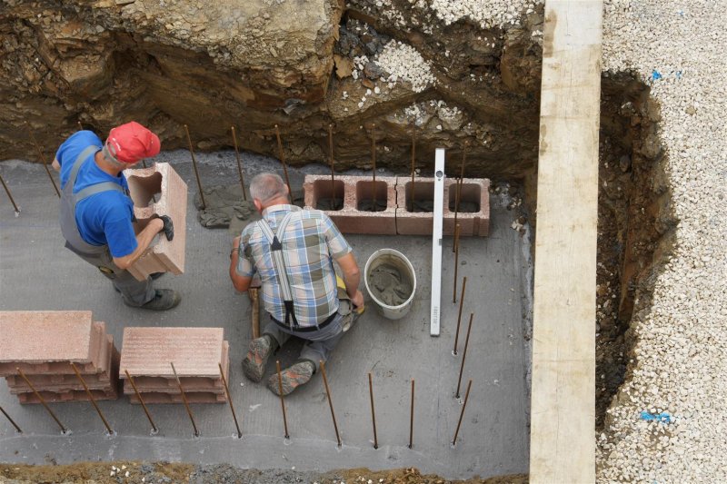

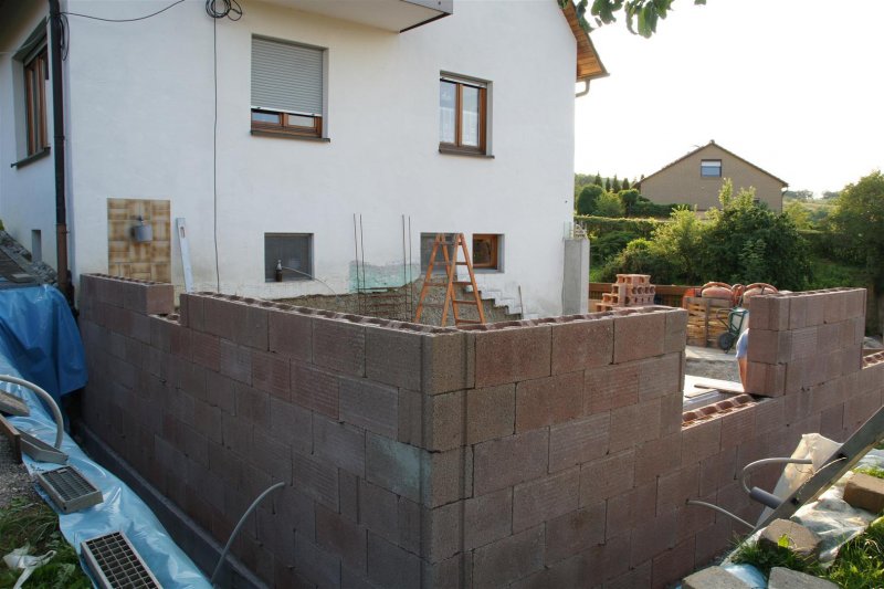

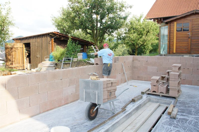

      Leider war dann unser Fotograph im Urlaub und der Bau schritt ohne Bilder voran. Die Mauer der Grube haben wir hochgezogen und dann von HAnd mit Beton gefüllt. Was für ne sauarbeit. 5 Tonnen Kies, 30 Sackh Zement und 2 Mischer im Dauereinsatz (was ne Schufterei) 8o, doch es zählt das Ergebnis:
Größe: 132,5 KB
ID: 1615011Klicke auf die Grafik für eine vergrößerte Ansicht
Größe: 59,2 KB
ID: 1615012Klicke auf die Grafik für eine vergrößerte Ansicht
Größe: 68,8 KB
ID: 1615013Klicke auf die Grafik für eine vergrößerte Ansicht
Größe: 82,7 KB
ID: 1615014Klicke auf die Grafik für eine vergrößerte Ansicht
Größe: 142,6 KB
ID: 1615015Klicke auf die Grafik für eine vergrößerte Ansicht
Größe: 134,5 KB

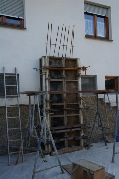

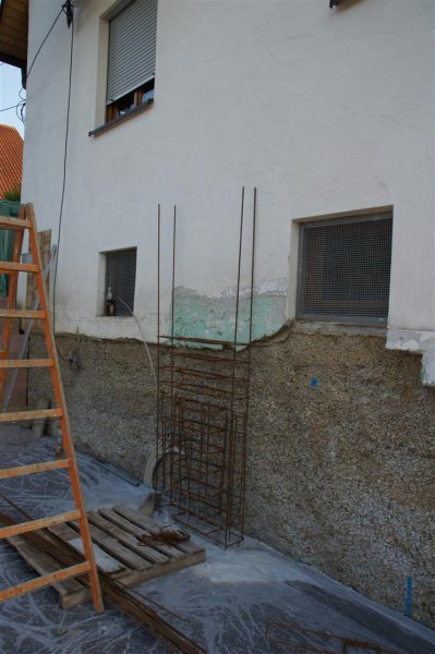

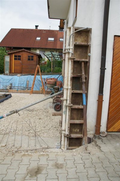

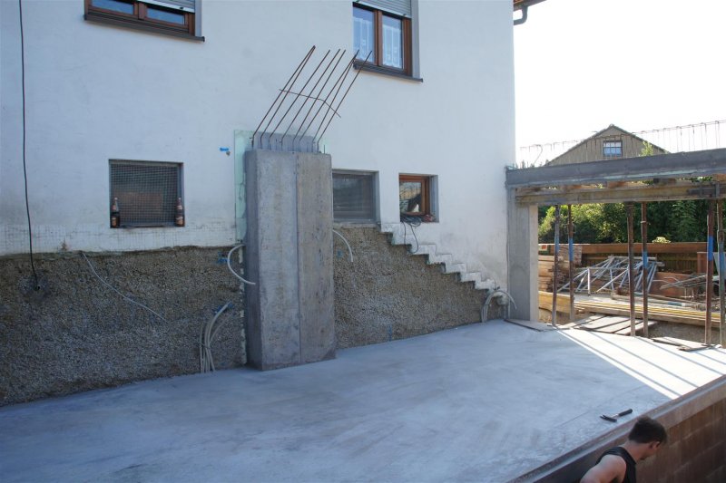

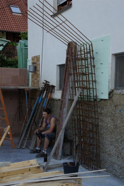

      Nebenbei haben wir auch noch den Eckpfeiler selbst geschalt, armiert und betoniert.

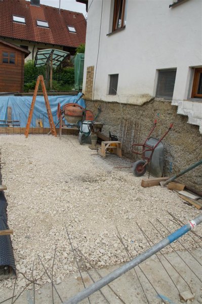

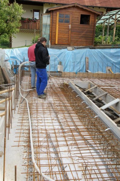

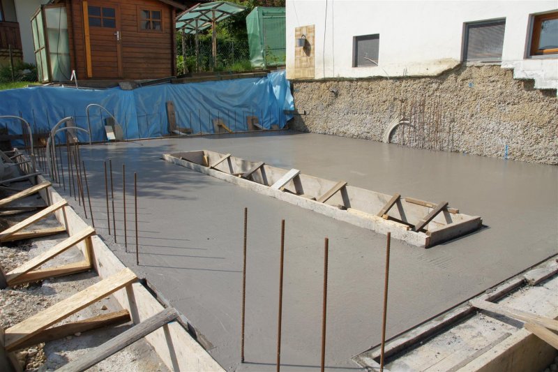

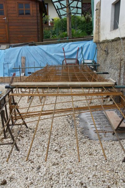

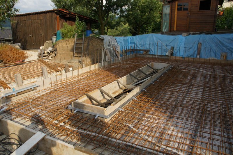

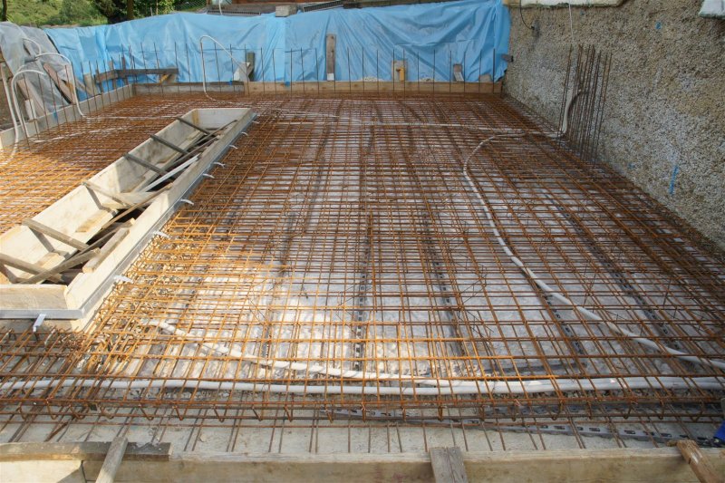

      Der nächste Milestone stand auch an: die Bodenplatte. Nach einem fast endlosen Armiermarathon (fast 4 Tonnen Stahl wurde bis hier verbaut) konnten die ersten Leerrohre verlegt werden. Über die Bodenplatte haben wir hauptsächlich die DPneumatik verlegt. Einzig das Rohr in die Grube war ne Ausnahme.
      Inzwischen schreiben wir Ende Juni, die Sonne brennt, der Schweiß rinnt und das Spezi schmeckt

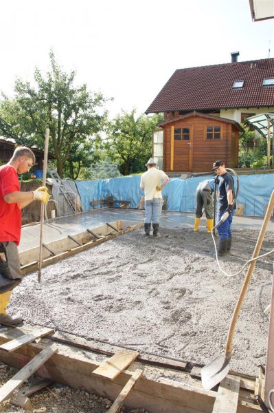

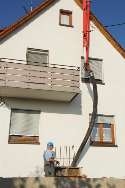

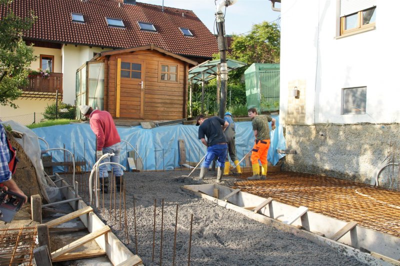

      Dann kam wieder ein großer Tag: Endlich wird die Bodenplatte betoniert!
Größe: 134,7 KB
ID: 1615017Klicke auf die Grafik für eine vergrößerte Ansicht
Größe: 74,4 KB
ID: 1615018Klicke auf die Grafik für eine vergrößerte Ansicht
Größe: 98,8 KB
ID: 1615019Klicke auf die Grafik für eine vergrößerte Ansicht
Größe: 107,1 KB
ID: 1615020Klicke auf die Grafik für eine vergrößerte Ansicht
Größe: 97,1 KB
ID: 1615021Klicke auf die Grafik für eine vergrößerte Ansicht
Größe: 126,8 KB

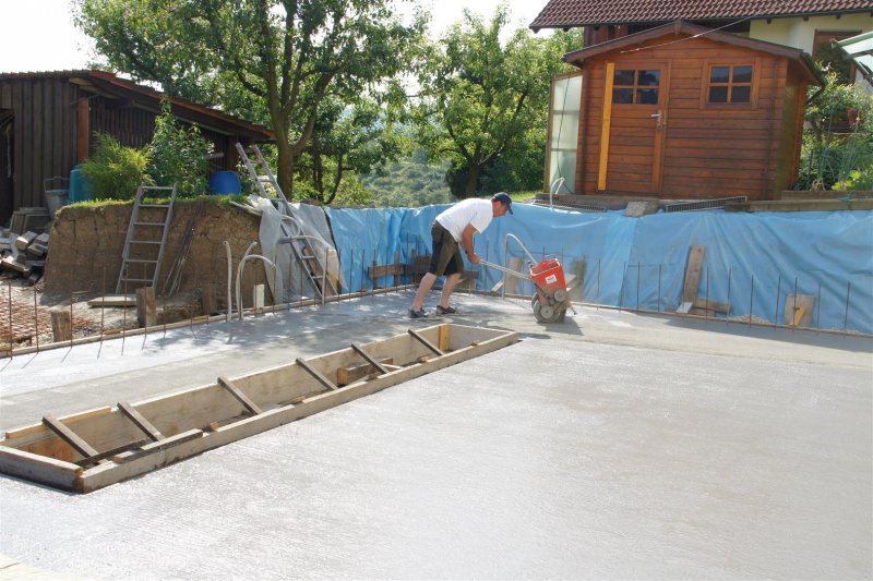

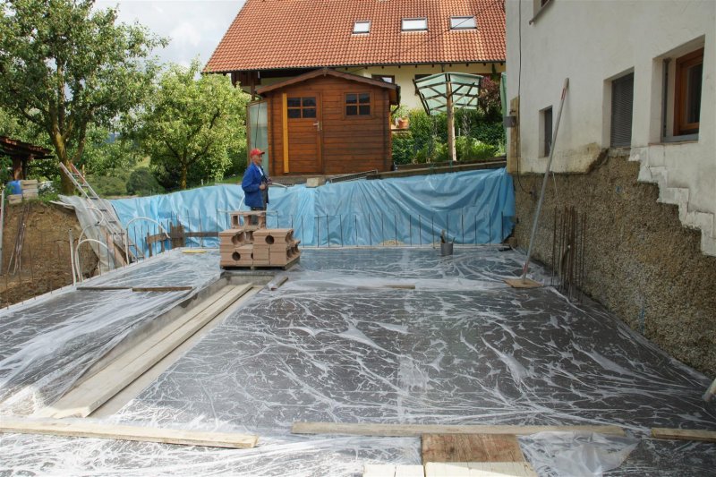

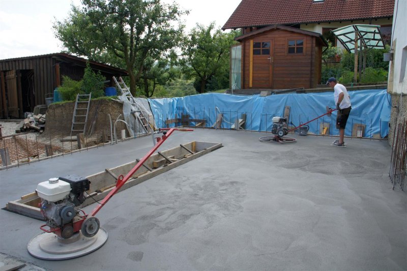

      Allein die Grubenrahmenschalung war ein mords Aufwand... Sauber eingelassen unser geschwißter Rahmen, an der Seitentür und am Tor gabs nen sauberen Edelstahlabschluss.
      Wie es sich gehört ist auch der Flügelglätter noch gekommen und hat den Boden sauber verdichtet. Eine absolut klasse Oberfläche! Aber dazu später mehr!

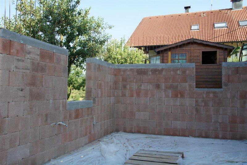

      Am Nachmittag konnten wir auch gleich mit den Wänden beginnen. Saumäßig warm, Sonne und glühender Beton unter den Schuhen... aber da muss man durch:
Größe: 116,5 KB
ID: 1615023Klicke auf die Grafik für eine vergrößerte Ansicht
Größe: 108,4 KB
ID: 1615024Klicke auf die Grafik für eine vergrößerte Ansicht
Größe: 46,6 KB
ID: 1615025Klicke auf die Grafik für eine vergrößerte Ansicht
Größe: 75,5 KB
ID: 1615026Klicke auf die Grafik für eine vergrößerte Ansicht
Größe: 78,9 KB
ID: 1615027Klicke auf die Grafik für eine vergrößerte Ansicht
Größe: 51,2 KB
ID: 1615028Klicke auf die Grafik für eine vergrößerte Ansicht
Größe: 108,9 KB

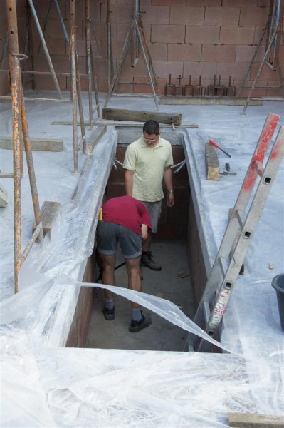

      Parallel haben wir noch den Hauptpfeiler armiert und natürlich die Grube ausgeschalt:
Größe: 48,6 KB
ID: 1615030Klicke auf die Grafik für eine vergrößerte Ansicht
Größe: 56,8 KB

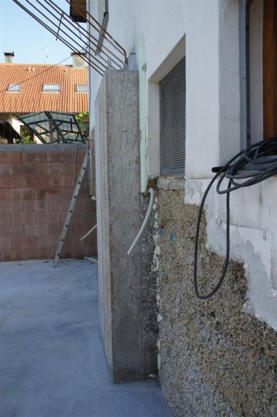

      So langsam kann man erkennen was es werden soll denke ich. An der vorderen Ecke haben wir die Steine gleich wieder von Hand gefüllt, weitere 500 kg Kies und 5 Sack Zement die wir verarbeitet haben.

        Als Garagen-Grubenbesitzer und Hebebühnennutzer sag ich nur: Die Arbeit lohnt sich in jedem Fall!
        Du wirst Sie nicht mehr missen wollen!
        Toller Bericht übrigens.
        Noch ein paar Fragen:
        - Hast Du auch Stromkanal in die Grube gelegt? Ist das mit Leerrohr gemeint? Ich hab nen Unterverteiler in die Garage gebaut und in die Grube für Feuchtraumleuchten und 3 Steckdosen gleich Strom verlegt. Kannst immer brauchen!
        -Treppe? is da was oder stellst Du ne Leiter rein?
        Gruß René

          Als Stahlbetonbauer habe ich eine Frage *klugscheissmodus an* - wieso nennt du es "armiert"?? Das ist laut Fachbegriff eine Bewehrung, keine Armierung. Es müsste doch dann richtig "bewehrt", anstelle von "armiert heißen...*klugscheißmodus aus*
          Was viel wichtiger ist, hast du die Glättarbeiten von einer Firma oder vone inem Spezl erledigen lassen?

            Das hast du absolut Recht Rene, wie gesagt, seit 3 Wochen ist sie nun Fertiggestellt, aber dazu kommen wir im Bericht noch ;-)
            Exakt, Wir haben alle Leitungen in Leerrohren verlegt, dann lässt es sich später auch mal leicht tauschen/Erweitern.
            In der Garage haben wir einen separaten Verteiler, In der Grube habe ich:
            - 4 Feuchtraum-Leuchtstoffröhren 1,5 m
            - 2x Steckdose 230V
            - 1x Steckdose CEE 400V 16A
            - 2x Pneumatik Anschluss
            Den Schalter für die Grubenlampen habe ich oben neben der Werkbank (mit Schalterbeleuchtung)
            Zusätzlich liegen noch 2 Leerrohre aktuell brach vom Verteiler in die Grube (für den Fall, dass man auch mal noch einen Netzwerkanschluss hinlegen muss, das gibts aktuell nur "überirdisch" und "kabellos"
            Treppe, ja da hast du den aktuell noch offenen Punkt getroffen. Ich will auf jeden Fall eine rein machen, aber eine die ich sowohl vone als auch hinten einhängen kann (wegen der Flexibilität). Wird als vsl. ne Stahlgittertreppe mit 2 Haken. Muss ich aber mal noch sehen wie ich es mache. Hast du da ne Lösung bei dir?
            @ Polocracy
            Sorry für mein absolut fehlendes Fachwissen Ist nicht gerade mein Spezialgebiet so ein Bau. Aber ich muss sagen als Ingenieur (der ja normal nur mit dem Kopf arbeitet) war es echt mal klasse so was zu bauen ;)
            Den Boden haben wir von ner Spezialfirma glätten lassen. Gegossen haben wir ihn selber, ist ja kein Hexenwerk.

              Bzgl. Anschlüsse haste alles was man dann braucht. Das passt!
              Treppe: Wenn Du die flexibel von 2 Seiten nutzen willst, bleibt nur Version einhängen. Alles andere wäre doppelt Geld.
              Ich habe eine Holz-Klapp-Treppe mit 4 sehr breiten Stufen drin die ich Notfall zusammenklappen kann. Holz deswegen, weil doch mal ab und zu ein Schmierstoff oder Öl an den Sohlen klebt und dann gibts auf Stahl ne tolle Rutschpartie. Auf den unbehandelten Holzbrettern bin ich noch nie gerutscht.
              Ausserdem kann ich damit von unten auch flexibel etwas tiefer in den Motorraum rein, egal wie das Auto steht und muss nicht ständig raus und wieder rein in die Grube.
              Die Holztreppe ist Marke Eigenbau und hat mit Arretierung und Scharniere 20 Euro gekostet, wenn man sägerauhe Latten nimmt..

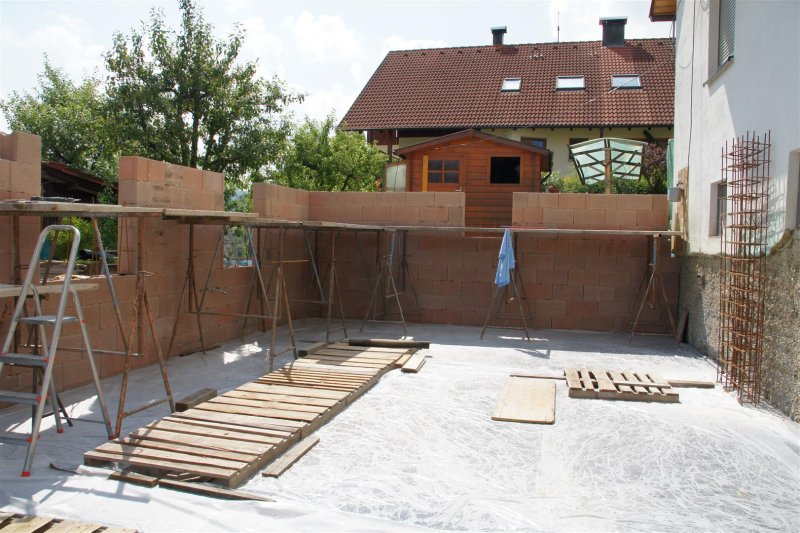

                    Ich Doofbaddel habe damals die Grube nicht eingebaut als wir die garage gebaut haben, und Heute habe ich keinen Bock darauf die Sohle aufzustemmen, die Grube neu einzuschalen und dann alles wieder einzuarbeiten. Muss jetzt eben ohne auskommen und auf dem Boden rumkrabbeln ....
                    • #85
                      AW: Black and White Edition - Aktuell: Bauprojekt Schrauberhalle: die Geschichte
                      Schaut einwandfrei aus. Ich wäre noch in die Höhe gegangen, bzw. eine andere Dachkonstruktion, damit ne Säulenbühne Platz hat.
                      Kenne natürlich die Bauvoschriften bei euch nicht.

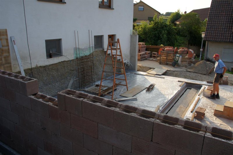

                        Verdammt ärgerlich, ja, aber nachträglich eine zu machen ist ein mords Aufwand.
                        @Rene: ja muss ich mal sehen, ansonsten Plan B wäre auch eine Holztreppe so wie deine, eben auch mit Haken für vorne und hinten dann. Wie tief ist deine Grube? Ich denke bei 1,45 brauch ich schon fast 5 Stufen.
                        @Jonesice: Höher ging da leider nicht, weil wir sonst die Fenster vom darüberliegenden Wohngeschoss zugebaut hätten. Aber die Kombination aus 1,45 m Grube und 2,60 m Deckenhöhe inkl. 1m Scherenbühne reicht optimal aus. Zumal es sich so auch vernünftig beheizen lässt.

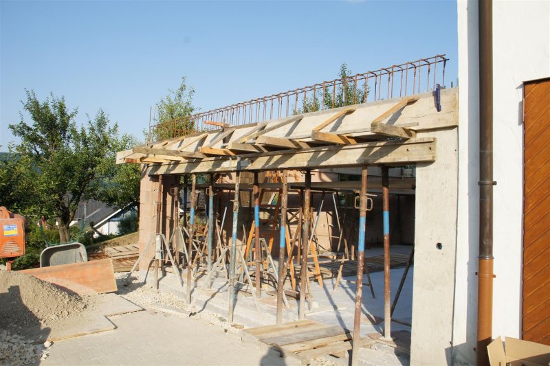

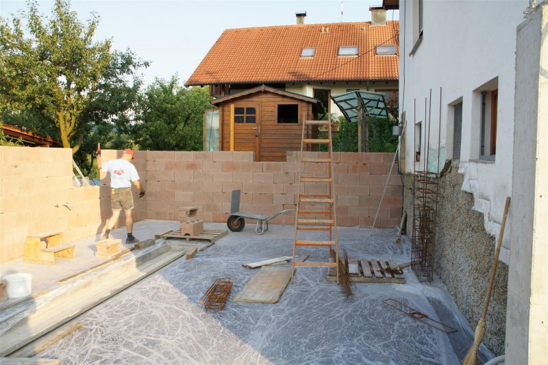

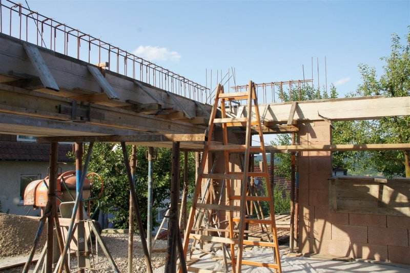

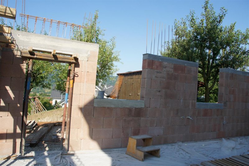

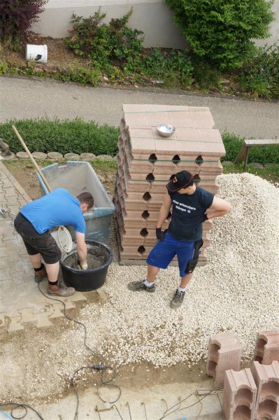

                        Und nun geht es weiter mit den Next steps:

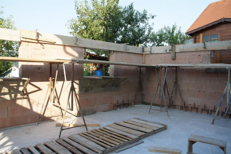

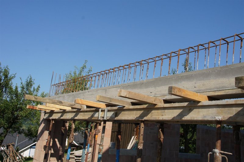

                        Nachdem wir die Wände alle gebaut hatten und auch schon die eine oder andere Schlüsselstelle (Eckstelle) selbst gegossen hatten begannen wir damit den Garagentor-Sturz zu schalen:
Größe: 101,1 KB
ID: 1615050Klicke auf die Grafik für eine vergrößerte Ansicht
Größe: 101,1 KB
ID: 1615051Klicke auf die Grafik für eine vergrößerte Ansicht
Größe: 44,7 KB
ID: 1615052Klicke auf die Grafik für eine vergrößerte Ansicht
Größe: 94,4 KB
                        Den Hauptpfeiler und den Gurt auf den Hohlsteinen haben wir auch noch abgeschalt.

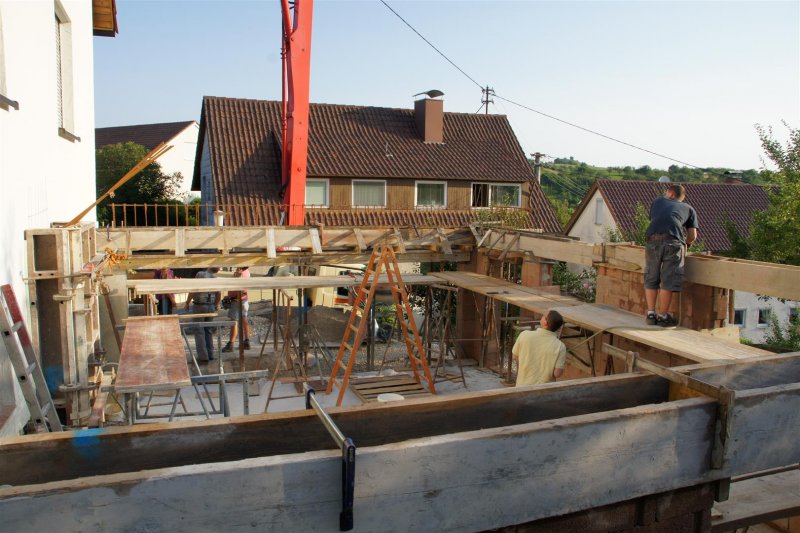

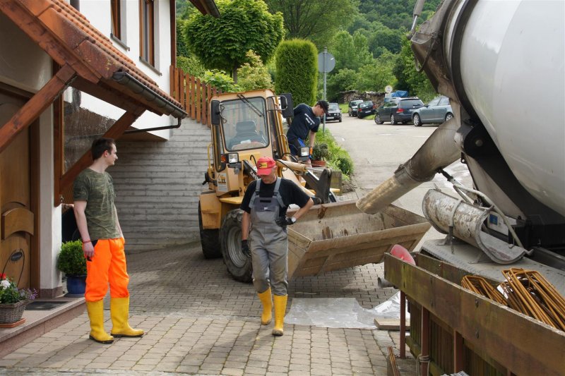

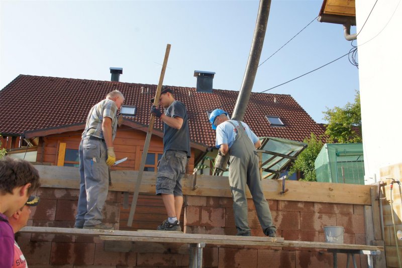

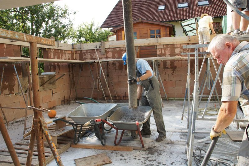

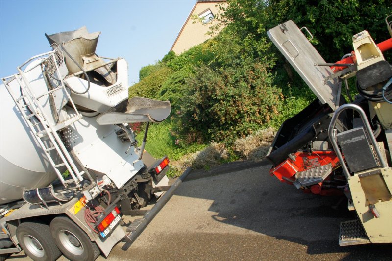

                        An einem frühen Samstagmorgen im Juli war es dann mal wieder so weit, Pumpe die dritte, diesmal mit neuem Fahrer. Derhat sich ins Hemd gemacht und wollte die erst gar nicht aufstellen wegen dem Berg und der Stromleitung. Nach einiger Überredungskunst tat er es dann doch, mit Erfolg:
Größe: 121,6 KB
ID: 1615054Klicke auf die Grafik für eine vergrößerte Ansicht
Größe: 40,0 KB
ID: 1615055Klicke auf die Grafik für eine vergrößerte Ansicht
Größe: 84,4 KB
ID: 1615056Klicke auf die Grafik für eine vergrößerte Ansicht
Größe: 124,1 KB
                        Man war das eine Sauerei! Diesmal hatten wir ausgerechnet eine Pumpe ohne Absperrventil, d.h. nachdem wir stop gerufen haben sind noch munter weitere 100-150l Beton nachgeflossen... Ich glaube ich hatte nacher kein Körperteil mehr ohne Beton. Ergebnis: 30 Minuten ausgießen, 2 Stunden alles sauber machen....
                        Aber ich würde mal sagen das Ergebnis entschädigt:

                        Das erste mal konnten wir auch den neuen Boden bestaunen. Klasse was der Flügelglätter da gemacht hat. Der Beton ist super glass und teilweise gläzt er sogar Ich war und bin total begeistert davon! Der Boden wird auch so bleiben und nicht mehr nachbehandelt.
                        Und demnächst geht es weiter, unsere schwerste Prüfung steht noch an: Die Decke
