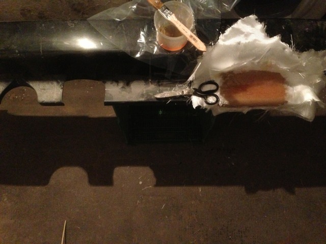

        Ich hab ein Gegenstück laminiert, welches über die Öffnungen gehalten wird.

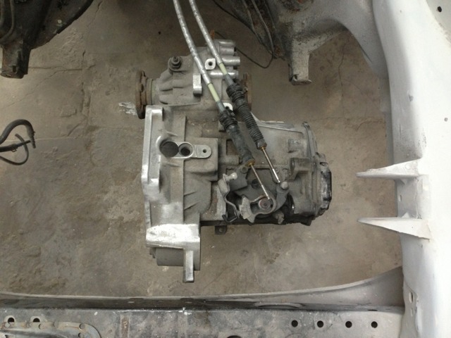

            • Auch wenn das Getriebe nicht am Halter hängt, sieht man schon, dass die Seillänge hinhauen müsste.
Größe: 74,0 KB

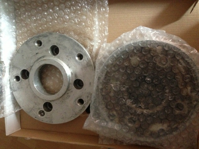

                Die Adapter sind 25mm mit Gutachten, danke noch an Mateo.

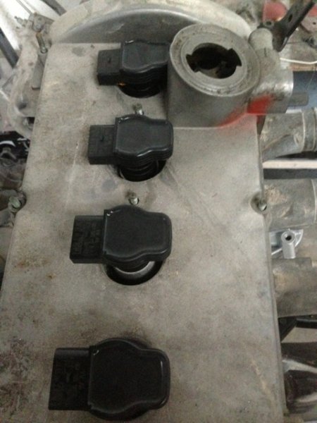

                      Die Teilebeschaffung läuft weiter, die Tfsi Spulen sind gekommen, ich bin gespannt, ob sie halten was sie versprechen.
                      Wenns so funktioniert wie geplant, kann ich auch den Ventildeckel verbauen wie ich wollte. Adapter für die Spulen werd ich wahrscheinlich selbst fertigen, die anderen Kabel brauch ich noch.

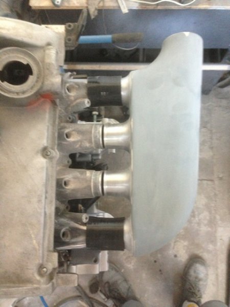

                        Ich mache grad die letzten Sachen an der Brücke, um die endgültige Form zu erstellen. Hätte nicht gedacht, dass das soviel Arbeit macht.

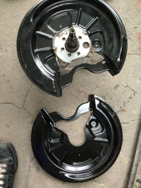

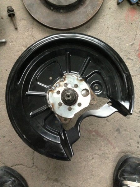

                        • Da sich der Tüv nicht so wirklich ausgekotzt hat, hab ich mich nun doch entschieden Ankerbleche zu verbauen, sieht zwar fürn Arsch aus, aber nicht dass es nachher daran hapert.
Größe: 60,9 KB
Größe: 58,2 KB
                          Hinten hat sich soweit gut anpassen lassen, man könnte fast meinen es müsste original sein.
