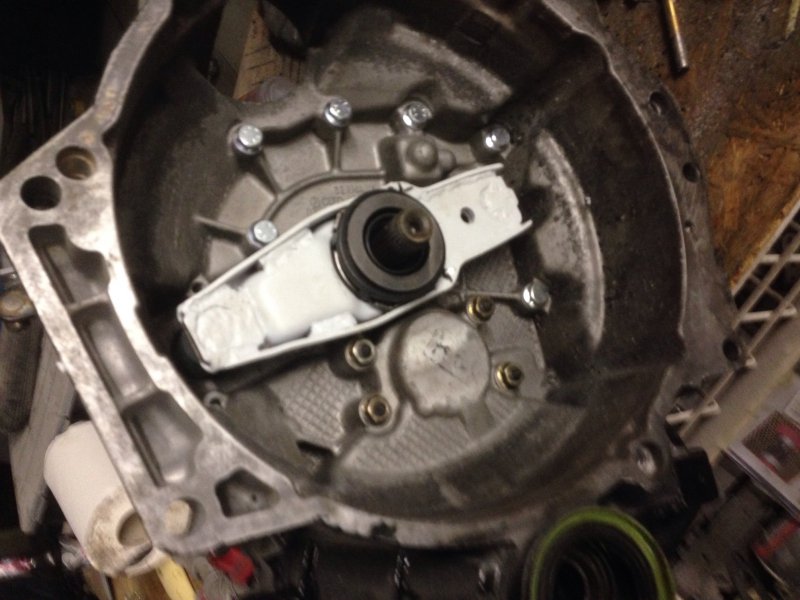

                  Das Getriebe hat in der Glocke, neue Schrauben bekommen.

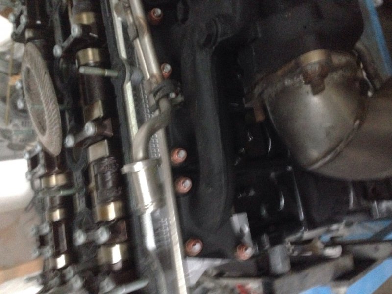

                  Zahnriemen ist auch drauf, Motor dreht.
                  Eine unerfreuliche Nachricht gibts dann doch. Der ***** der mir damals das Nockenwellenrad verkauft hat, hat den Zapfen abgerissen und angeklebt, was ich dummerweise nicht gesehen hatte, also 120 euro; fürn Arsch.

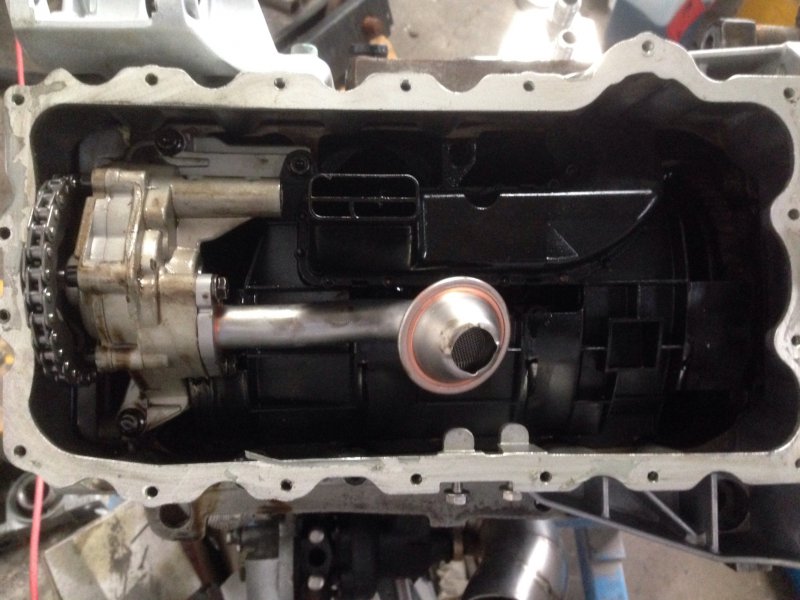

                  Neue Ölpumpe, Kette und Spanner sind neu, sowie Hydros, Auslassfedern, Ventilschaftdichtungen Kettenspanner, Kette, Ventildeckeldichtung usw.

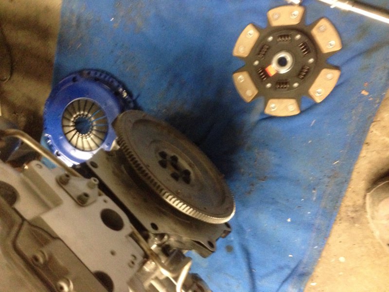

                        Motor ist in den groben Zügen startklar und wurde vom Montageständer runtergehoben. Getriebe ist auch soweit klar zum Montieren annen Motor. Schwungscheibe ist montiert, für die Kupplung hats heut leider nicht gereicht, dafür brauch ich mal wieder die scheiß Schrauben, also wieder bei die VW.
