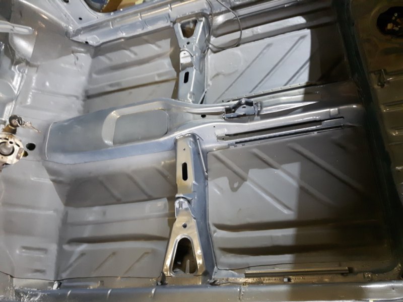

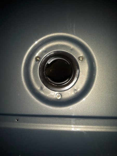

Golf1 Limo mit 1.8T....Zusammenbau geht los:

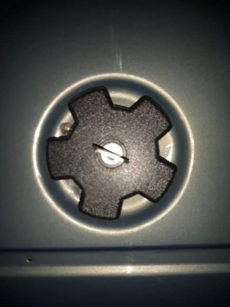

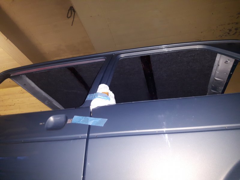

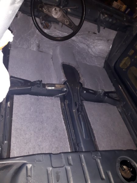

  • Bei mir ging es auch weiter,das Tankrohr ist verbaut und sitzt nach Anpassungsarbeiten richtig gut ,nach verdammt heißen Fingern und der Hilfe eines guten Freundes,sind die Schwerschichtmatten,die Dämmung am Himmel und unterm Teppich nun auch neu und fertig.......

    • Schwerschichtmatten - hoffentlich hält die Karosse das Gewicht aus :P
      • Die Schwerschichtmatten müssen ja für was nütze sein
        • Hurra, es geht voran !

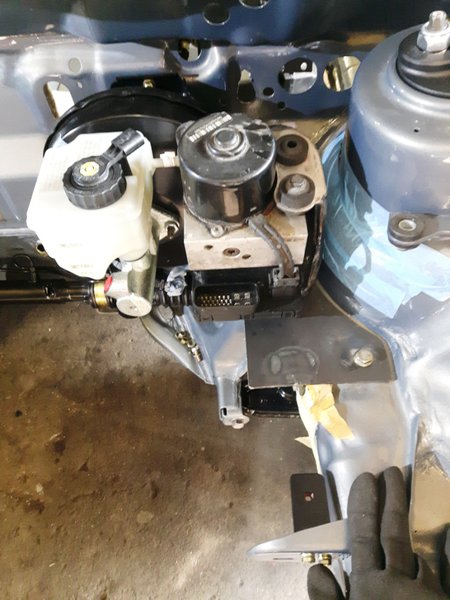

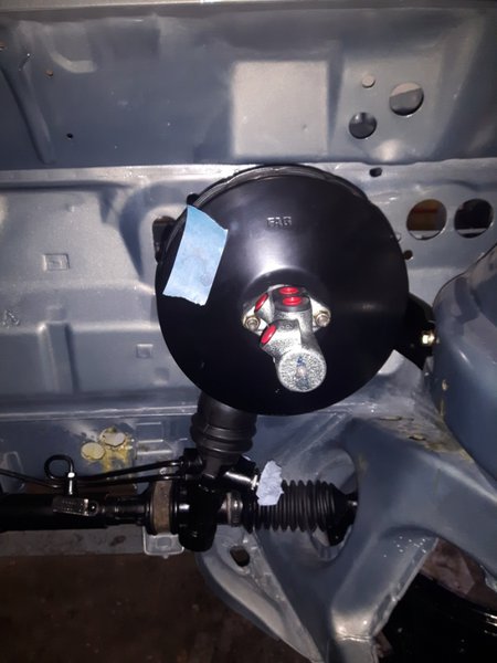

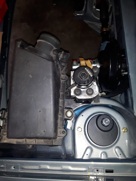

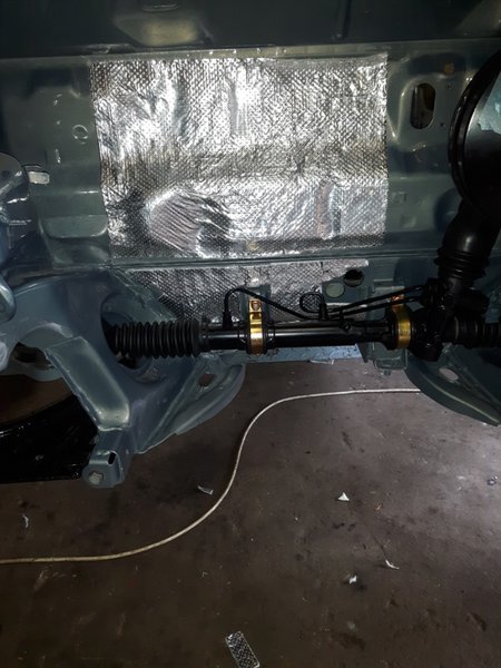

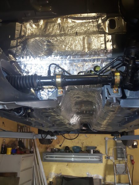

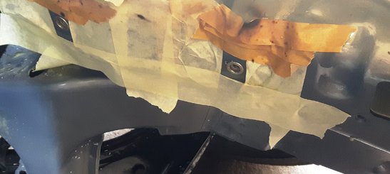

            • Weiter ging es bei mir mit der überholten Servolenkung,die nun endlich ihren Platz hat,habe in dem Zuge auch gleich die Hitzeschutzdämmung an der Spritzwand und im Auspufftunnel angebracht,scheiss Arbeit kann ich euch sagen.
              Was wieder mehr spaß gemacht hat,war die Bremse weiter zu komplettieren.Bremskraftverstärker und Hauptbremszylinder kamen rein und dann musste noch der Halter fürs ABS gebaut werden,was nun auch fertig ist,der kommt dann nur noch mit anderen teilen später zum Pulvern ....
              Ein paar Bilder hab ich auch gemacht.....

              • Immer weiter, Schritt für Schritt. Schön wieder was von dem Umbau zu lesen. Schaut wie immer gut aus.
                Viele Grüße Horst
                Antoine de Saint-Exupéry
                • Danke Horst,man tut was man kann,ich möchte ja nachher auch,das es so aussieht als wäre es schon Original so gewesen,das dauert dann auch schon mal länger,,,,,,

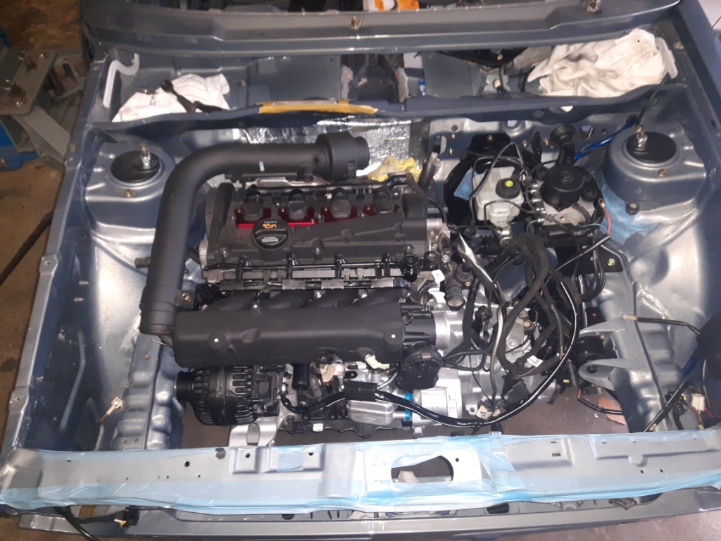

                            • Ja,ein wenig was ist geschehen ,ABS Halter und einige andere gepulverte Teile konnten verbaut werden,die Bremsleitungen sind alle drin und ein teil der Kabelbäume für vorne sind auch drin ,ach ja der Motor ist auch drin ,war alles ganz schön viel Arbeit,hier mal ein Bild.

                              • vorhin mal angeschaut .... wird richtig schick die Hütte ..... keine Kompromisse ...... mach mal schön weiter so
