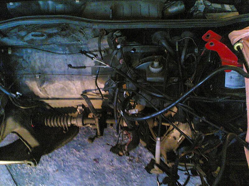

            So nun wollte ich meinen krümmer einbauen da passiert das unglück!
            Bolzen abgerissen!
            Naja, nützte ja nichts da habe ich gleich mal mit meinen freund beschlossen den Motor auszubauen uind mal bissl schön zu machen!
            Jetzt will ich gleich noch die Servo nachrüsten und habe mal ne frage!
            Brtauche ich ein neues Lenkrohr?
            • #96

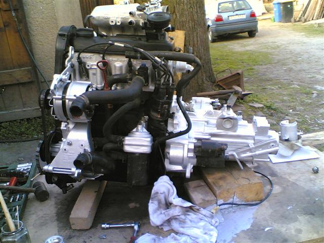

                          So ich habe mal meinen motor verschönert und bin ganz zufrieden mit dem Ergebniss!
                          Aber ich muss ihn ja auch noch heile rein bekommen!
                          Habe heute noch lichtmaschine und die servopumpe angebaut und noch bissl kopletiert!
                          Würdet ihr das Getriebe auch mit streichen oder lieber so original lassen?

                            DAs ergebnis sieht klasse aus. Womit hast den so schön hinbekommen?
                            LG Andreas
                            Golf 1 ChristmasEdition Motorumbau auf 2H und Motorraumcleaning.

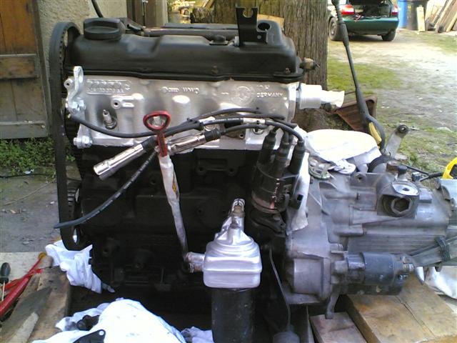

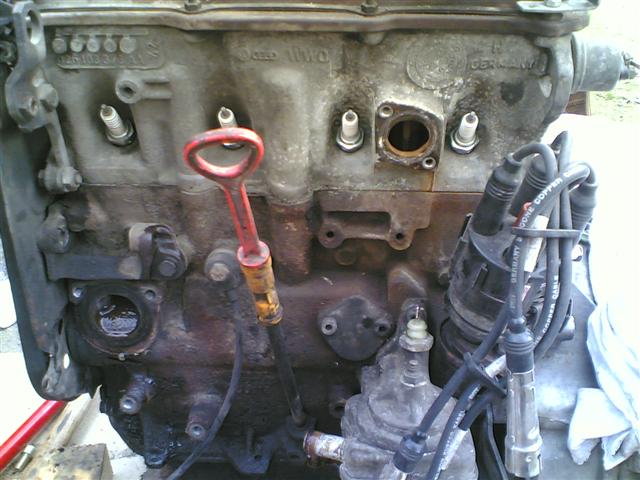

                              So habe heute denn Motor fertig bekommen und habe auch die sevo komplett ins Cab gebaut!
                              Ist ganz schöner sackgang das Kreuzgelenk in die Lenkstange zu fädeln aber ging schon!
                              Die servopumpe habe ich auch am Motor angebaut und hat auf anhieb wunderbahr funktioniert!
                              Hier mal paar bilder vom
                              vorher und nacher Motor!
                              Der Motor ist mit Bremsenreiniger gesäubert worden! Ich habe ihn dann mit Thermolack angestrichen und gesprüht. Der lack wird erst fest, wenn er mal richtig warm ist!

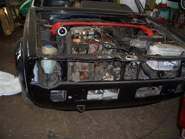

                                So morgen kann ich endlich Fahren und ich habe auch alles zum9ndest aussen an meinen Golf fertig bekommen!
                                Der Motor läuft auch wieder wie eine 1 !
