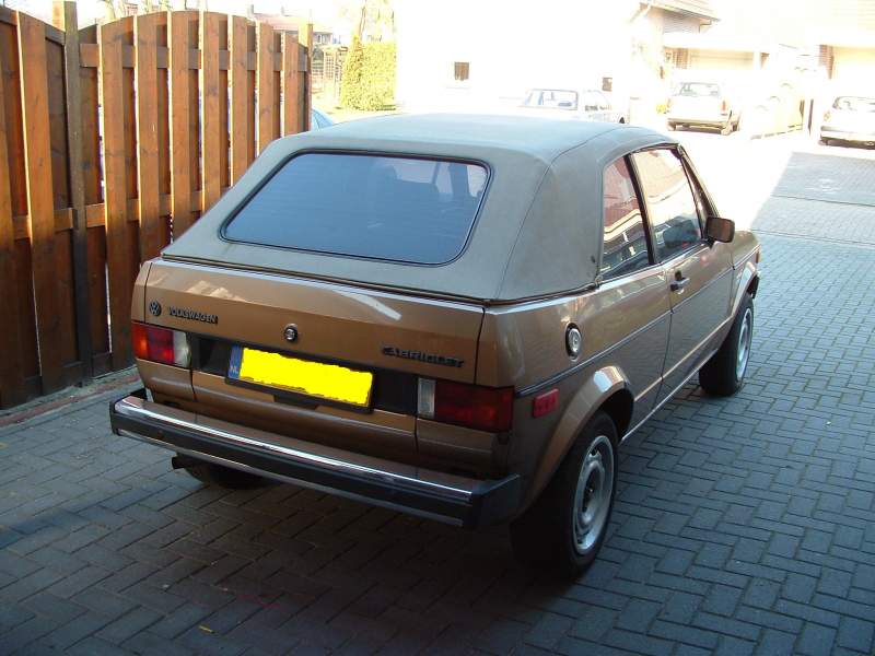

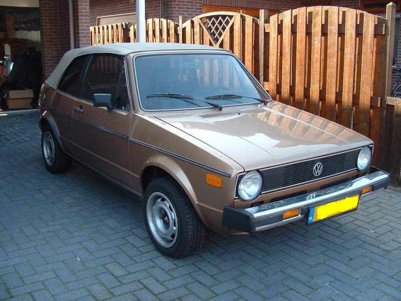

        @haifisch007: Mensch Martin, endlich haste Fotos von deinem Rabbit gemacht. Sieht ja echt klasse aus !!! Das ist doch auch ein 82'er Rabbit oder ? Wenn ja. sind die Chromstossi original....

                • AW: Wer hat ein echtes Golf 1 US Cabrio??
                  Hoffe das topic darf international sein
                  auch ich habe noch einen originalen US cabrio.
                  Die data:
                  er ist auf dem band gelaufen sept 81
                  EZ 82
                  farbe LA1V (sand metallic)
                  1700i EN motor.
                  kleine klima (aber klima ins cabrio ???)
                  Im moment werd er restauriert und bleibt er (leider fur einige hier) nicht ganz original
                  Umbau auf clippersatz, 2H motor, SML cleaning, EFH und E-verdeck.
                  Farbe bleibt wohl original und eine heckklappe mit 3'er bremslicht kommt drin.
                  Suche mich noch eine dicke US knieschutz (schwartz) und tempomat.
                  Na und naturlich zwei bilder :
                  Zuletzt geändert von playtronic; 04.08.2009, 13:01.
