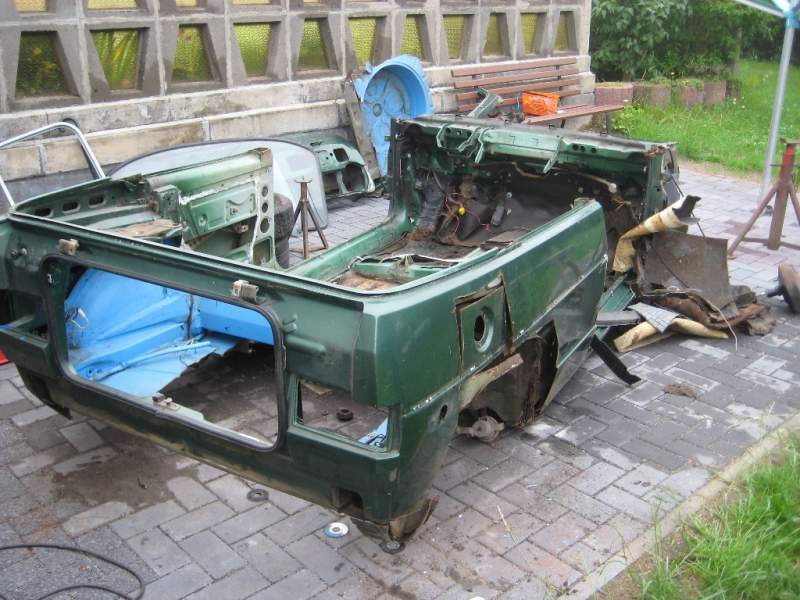

              Hier meiner:
              STATUS: http://www.golfcabrio.de/forum/showthread.php?t=65298
              • AW: Wer hat ein echtes Golf 1 US Cabrio??
                Zitat von rotescabby Beitrag anzeigen
                Hier meiner:
                @Rob: Du Mörder, aber irgendwie muss ich dir ja dankbar sein, somit wird Jensen, Michael L, Haifisch007 und Meines um so wertvoller.
                Neulich hab ich an dich gedacht, hatte ein Ami unseres Baujahrs gesehn, aber es war nicht zu verkaufen (war abgemeldet).
                Ich schau mich weiter um, falls du immer noch eins möchtest.;);)
                LG Dirk
