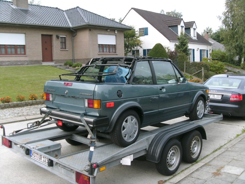

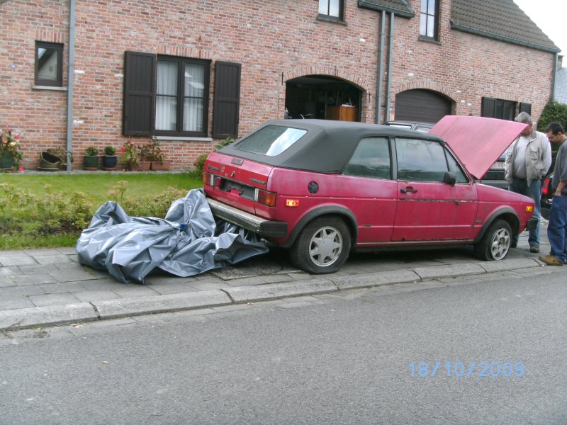

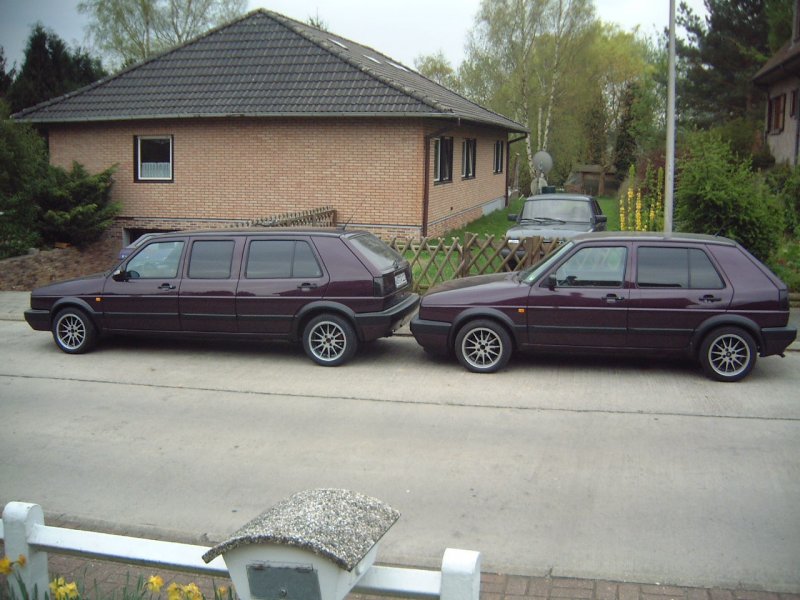

    Ich habe, unter anderem, auch ein US-Model (noch nicht ganz fertig)

      sehr schick!Coole Farbe....mehr Details bitte

          Hallo @reira
          das Cabby in der Mitte sieht ja fast aus wie unser ! Schick schick ..
          Wo kommst Du genau her ? Nummernschild WST ??
          Hast Du eine Original Klimaanlage verbaut? Wenn ja, kannst Du mir vielleicht ein paar Fotos vom Motorinnenraum schicken ?

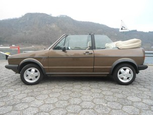

                  also wenn ich den Papieren und dem Vorbesitzer glauben schenke kommt mein kleiner auch aus den USA.
Größe: 31,7 KB
                  Moto: Otto/GKAt
                  Typ-Ausführung:155-544
                  Bj. 1986/1987
                  70KW 95 PS
                  Farbe: Bronce Grey Mettalic (LA8Y)

                        Hallo Rustyne,
                        willkommen hier. Interessante Farbe und schöner Zustand.
                        Aber ich würde noch gerne mehr Bilder und Details sehen.
                        Wenn das ein US ist, dann wurde er aber entamerikanisiert (nettes Wort!) keine Alustossstangen, keine Sidemarkers.
                        Hast du einen Aufkleber im Türfalz (Fahrerseite unter dem Schlossbolzen), da sollte was zu finden sein
                        und auf dem A-Brett sollte eine Plakette mit der FIN-Nr angebracht sein.
                        Appropos braune Teile, da musst du suchen mit Geduld und das was man findet, ist meist nix mehr, das Problem bei diesen braunen Teilen ist, das der Kunststoff sehr spröde mit dem Alter wird und bricht (wurden fast keine Weichmacher verwendet bei der Produktion/ im Gegensatz zu schwarz) bei mir war alles kaputt (alle Kurbeln, Schalen, etc.)

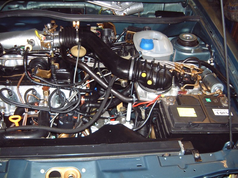

                          war leider in letzter Zeit zu beschäfftigt und habe mir jetzt ein wenig Zeit genommen. Mein US-Cab ist fast fertig nur noch Spur und Sturz einstellen und dann noch TÜV oder DEKRA aber ich weiß jetzt schon, das beide meine "Seitenstrahler" nicht akzeptieren wollen.
Ansichten: 3
Größe: 129,4 KB
Größe: 81,5 KB
                          wenn jemand andere Details möchte einfach fragen.
                          Gruß reira
                          WST = Wiefelstede/Metjendorf aber die Fotos entstanden in Brüssel, jetzt wohne ich zwischen Schleswig und Rendsburg und gehe nur noch meinem Hobby nach = Golf 1 restaurieren auf einem schönen alten Bauernhof.

                              Das schaut bei dir recht professionell aus, bin echt auf Bilder gespannt (der Motorraum ist ja echt ordentlich und sauber.

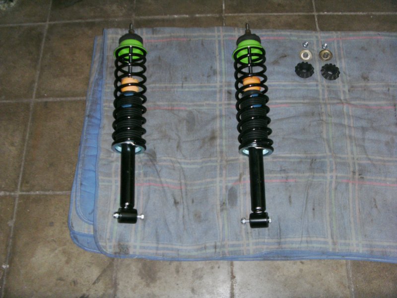

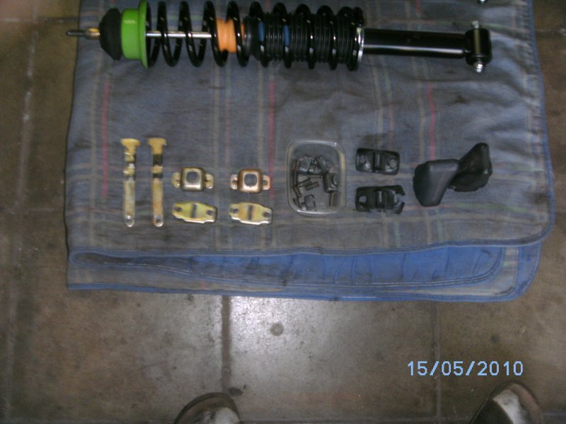

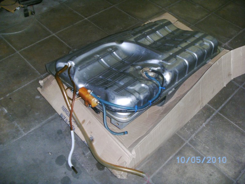

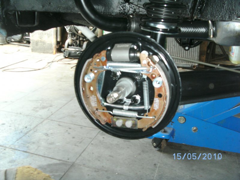

                                meine Kabelbäume habe ich so gemacht, das ich für den TÜV, vorne auf Blinker umstecken kann und die hinteren mache ich die Kabel ab und schwarze "Mäusepariser" drüber.
                                Ich versuche bei meinen Arbeiten 100% zu erreichen. Hier noch ein paar Bilder

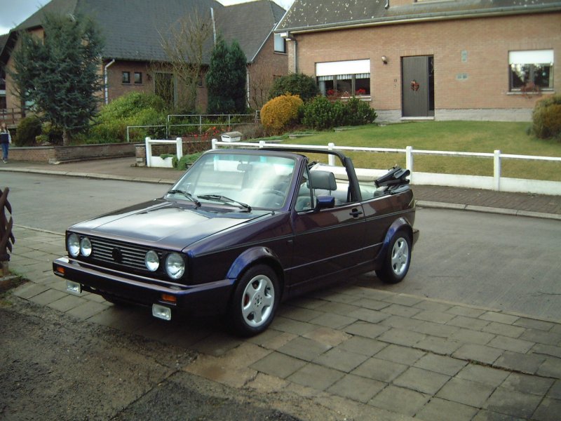

                                hier noch eins von einem meiner anderen Autos
Ansichten: 2
Größe: 96,4 KB
                                3 Jahre Arbeit
