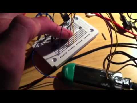

                      wenn schon Lichtwarnsummer
                      dann doch so.....
                      • AW: Lichtwarnsummer Relais 292
                        Oh mein Gott - nach drei Ansagen würde ich Zerstörungsgedanken hegen...
                          Eigentlich ist diese Version ja genial...
                          ABER WARUM IN ENGLISCH ??????????????????????
                          Ist ja schließlich ein DEUTSCHES Auto !
                          Oder ist alles "cooler", nur weils englisch ist??
                          Neee, neee !
