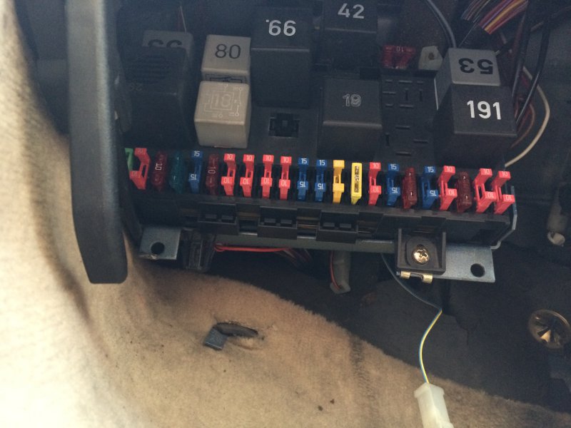

    @ Lucky, habe deinen Tipp gerade mal getestet! Leider keine Veränderung 8o
    Vll. dann im Winter doch mal in Ruhe umlöten
Größe: 70,1 KB
ID: 1623472 noch eine Frage am Rande.. habe dabei ein loses Kabel entdeckt (das was unten rechts hängt). Hat das eine besondere Funktion ?
    Stefan
    Wusstest du, dass ... Kermit, der Frosch, ein Linkshänder ist ?
    • Das ist normal. Das Gegenstück findest Du im Motorraum in Nähe des Öldruckschalter am Zylinderkopf. Ist für
      Zusatzinstrumente kann aber auch anders verwendet werden.
      Michael
      PS: Schade, war ja auch nur eine Idee.
