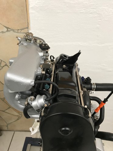

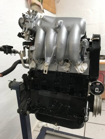

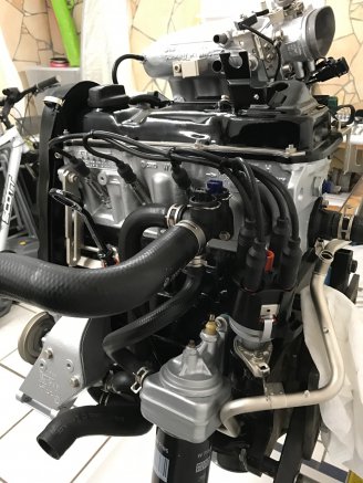

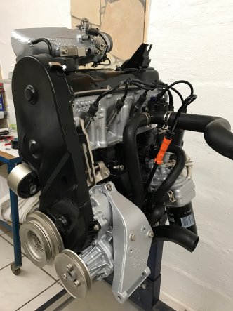

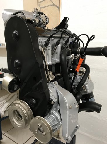

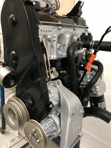

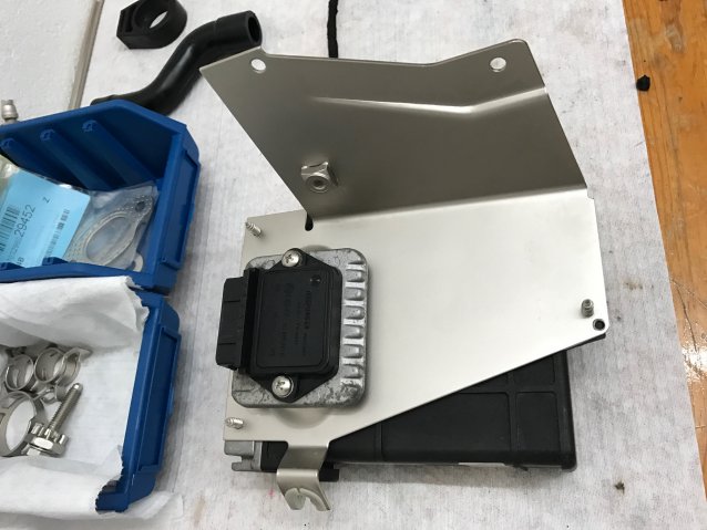

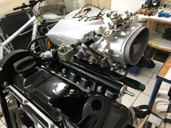

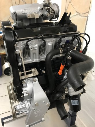

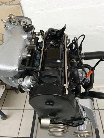

      Bis auf ein paar Kleinigkeiten bin ich jetzt auch fertig und es kann am Auto weiter gemacht werden. Also Motor raus, Servo und Lenkgetriebe aufarbeiten, Motorraum lackieren und dann den aufgearbeiten Motor wieder einsetzen..

      92er Classicline in schwarz mit beiger Lederausstattung...
      Mein Vorstellungsthread ist hier zu finden!
      • Sieht alles super aus... echt wie geleckt..
        Gesendet von iPhone mit Tapatalk

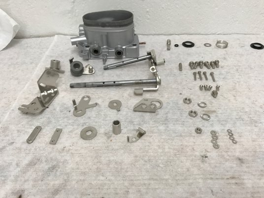

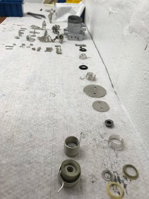

        • Ich nehme jetzt mal an das du selber galvanisierst, sonst wär ja das ein ganz schöner Aufwand wenn du damit all deinen Schrauben zum Galvanisierter läufst. Welche Chemie verwendest du? Hast du das (Gelb)chromatisieren schon mal probiert. Nach dem ich letztes Jahr den Motor von meinem Caddy neu gebaut habe und da auch so gut wie jede Schraube erneuert hab will ich, wenn ich dann mal mein Cabrio hübsch mache das ganze Geraffel selbst in die Hand nehmen.
          • Nein, leider nicht. Die Galvanikarbeiten macht ein Bekannter von mir. Ich habe mich für das Vernickeln entschieden, weil da der Aufwand relativ überschaubar ist. Was hat das gelb chromatisieren für Vorteile? Hast du das zu Hause gemacht?

                • @Grandmaster: das klingt auf jeden Fall, als würde ich das ungern zu Hause selber machen. :-/ Aber auf deine Ergebnisse bin ich wirklich gespannt und sicherlich ist das langfristig auch die bessere Wahl, denn das Vernickeln alleine ist kein besonders hochwertiger Rostschutz. Was mich prinzipiell nicht ganz so stört, weil mein Cabrio kein Regen sieht, lediglich nur Waschwasser und dafür reicht das.. ;-)
