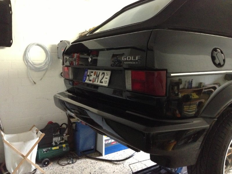

Ein schwarzer Classicline ist eingezogen...
  • AW: Ein schwarzer Classicline ist eingezogen...

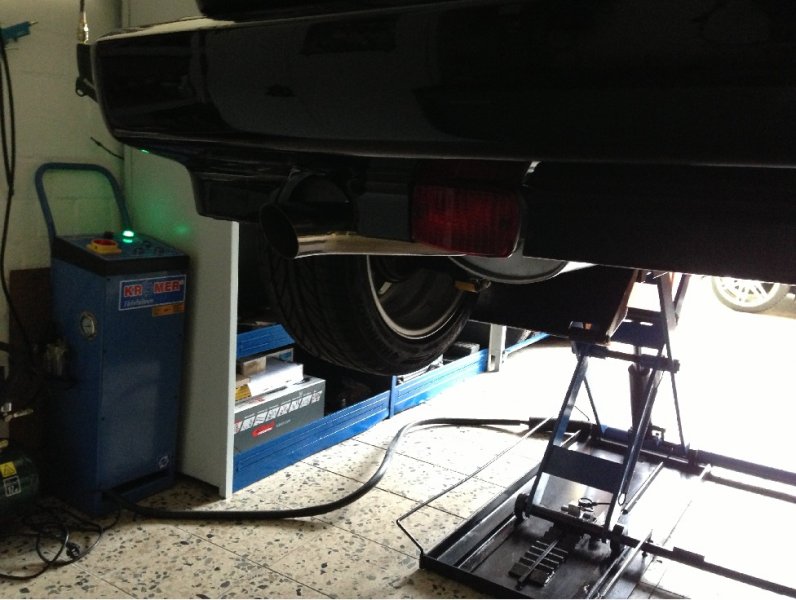

    Danke für das Kompliment!

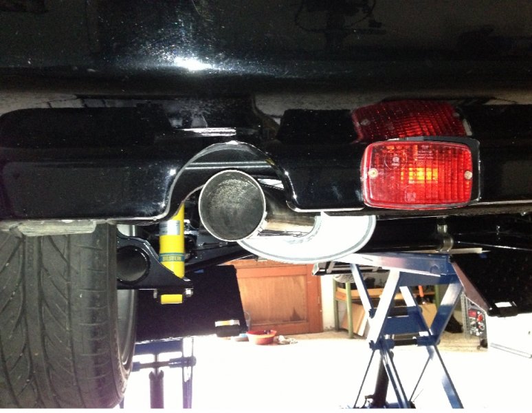

    Die Hebebühne ist von Krömer und macht 3 Tonnen! Sie ist hydraulisch zu betätigen. Nur die Pumpe braucht Drehstrom und ein Transformator sorgt dafür, dass die Ventile mit 24V angesteuert werden können. Arbeitshöhe ist 1m.
    Die Abdeckung auf der Palette ist nicht von mir - ist von einem anderen Kunden der Pulverbude. Ich sollte nur die bereits gestrahlten Teile da drauf und die ungestrahlten auf die andere Palette legen!
    92er Classicline in schwarz mit beiger Lederausstattung...
    Mein Vorstellungsthread ist hier zu finden!
      Merci
      Gruss Matze!
        Pas de problème, je le ferai avec plaisir

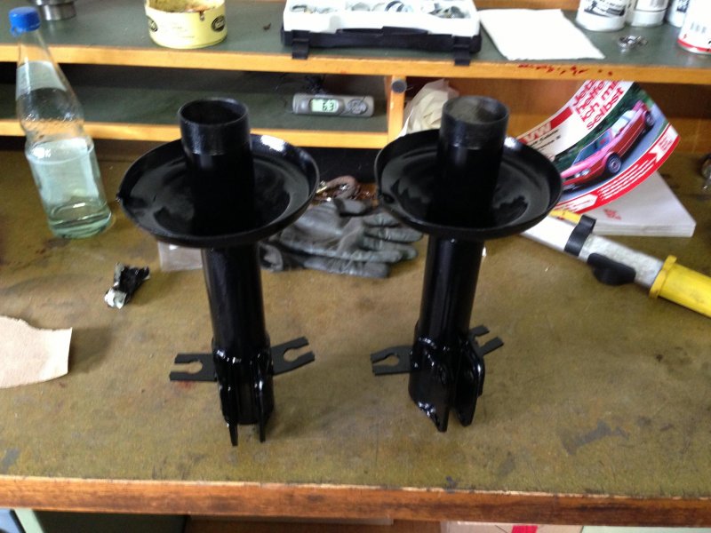

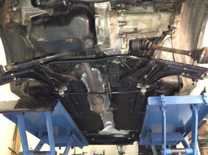

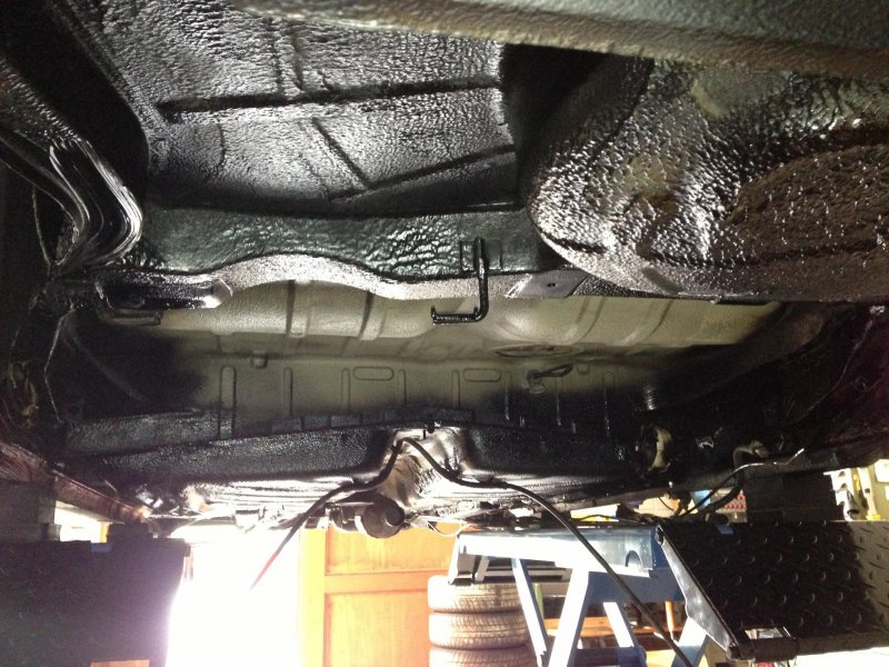

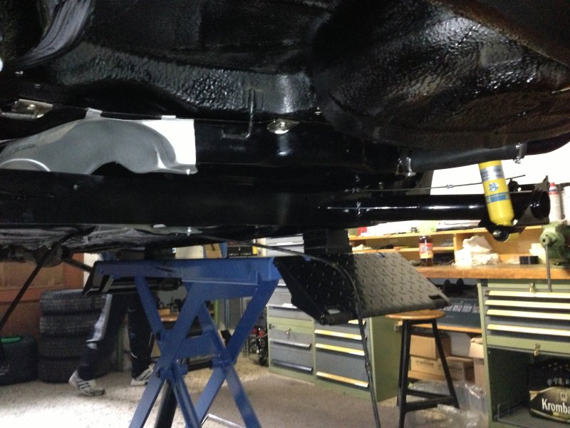

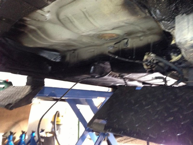

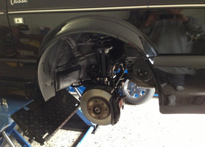

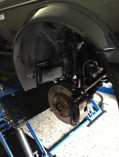

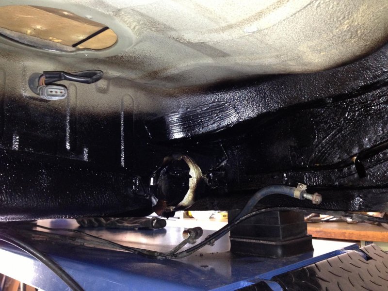

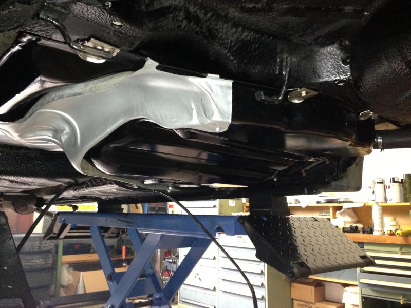

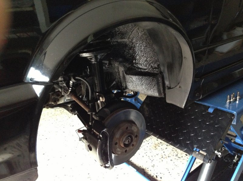

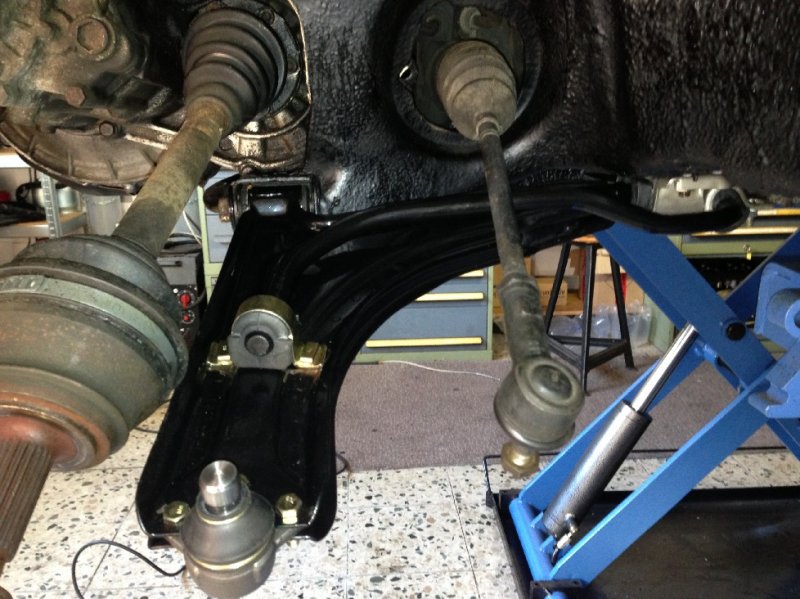

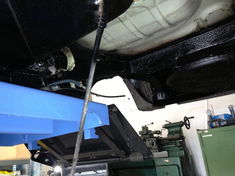

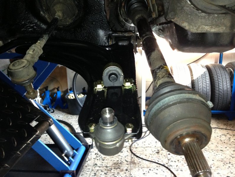

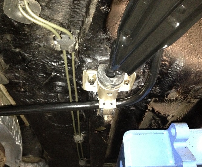

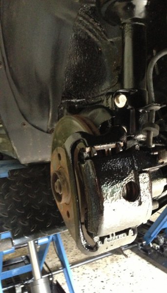

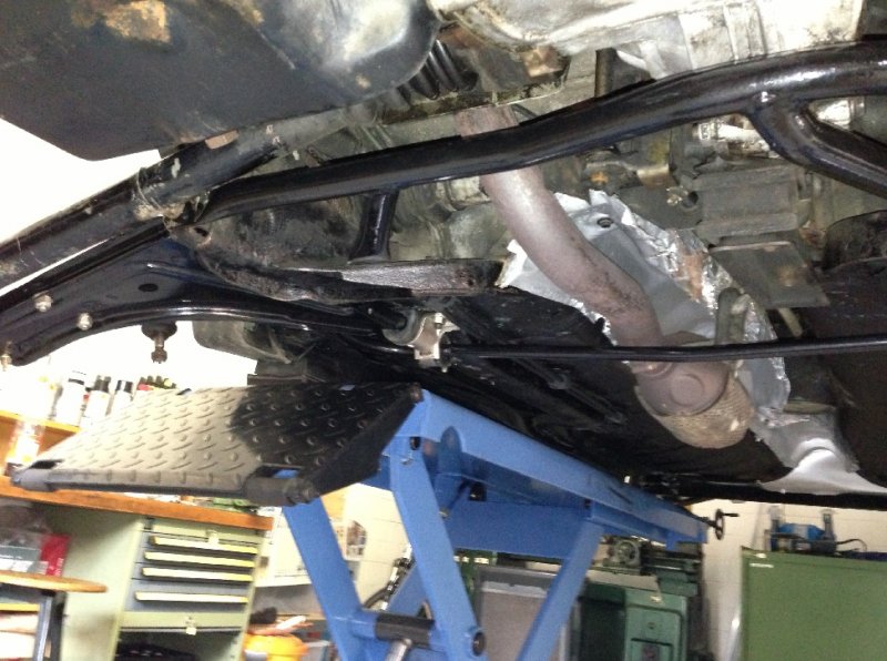

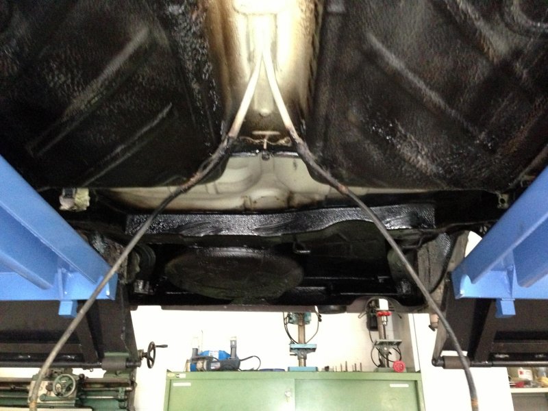

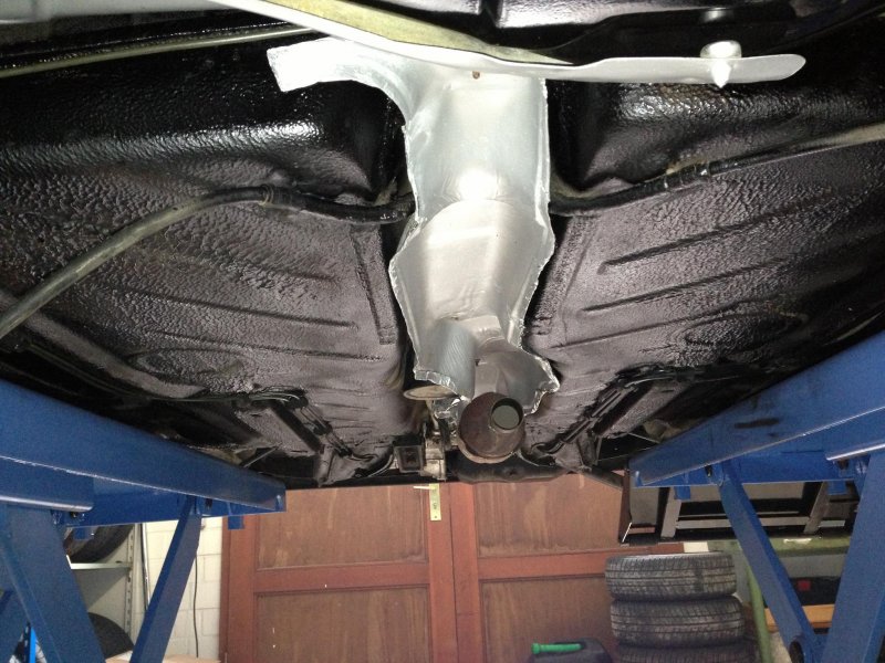

          So, die Teile sind ja noch alle beim Pulvern. Mit etwas Glück bekomme ich sie am Donnerstag wieder. Also Daumen drücken! ;-)

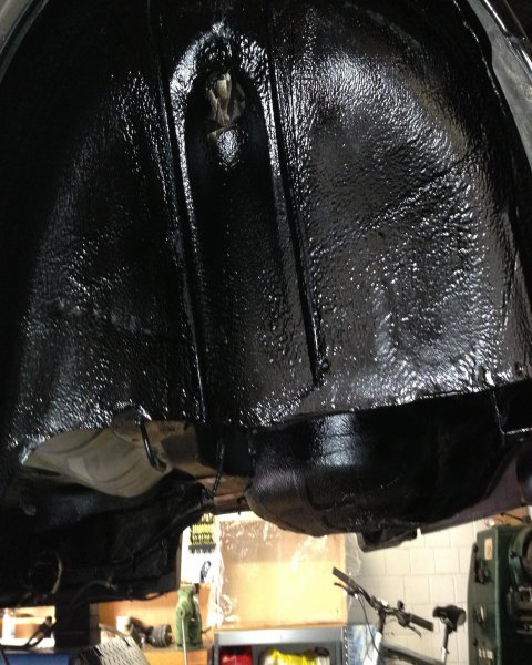

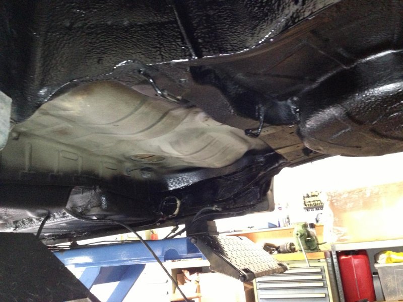

          Von unten ist er mittlerweile komplett entkernt und neuer Unterbodenschutz ist drauf. Jetzt beginnt langsam der Zusammenbau mit unendlich vielen neuen Teilen (die auch mehr gekostet haben, als ich jemals gerechnet habe):

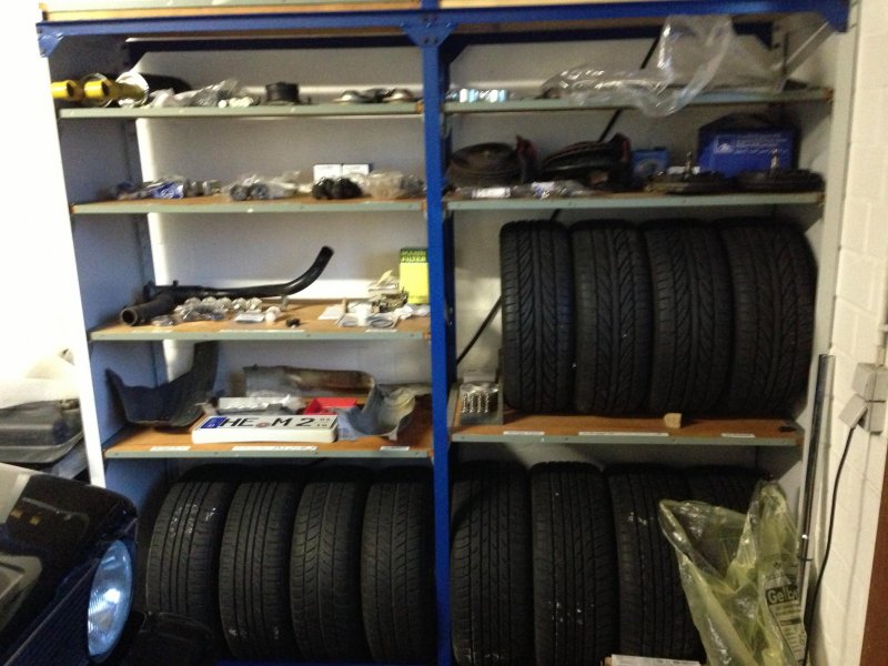

          Das Lager ist noch gut gefüllt, mit sehr vielen neuen Teilen und auch alten Teilen, die ich gestrahlt habe und dann vernickeln lassen habe (z.B. Tankhalter oder Halter der Kraftstoffpupe...)
Name: kopie Golf 03-2013 036 (2).jpg
Größe: 88,6 KB

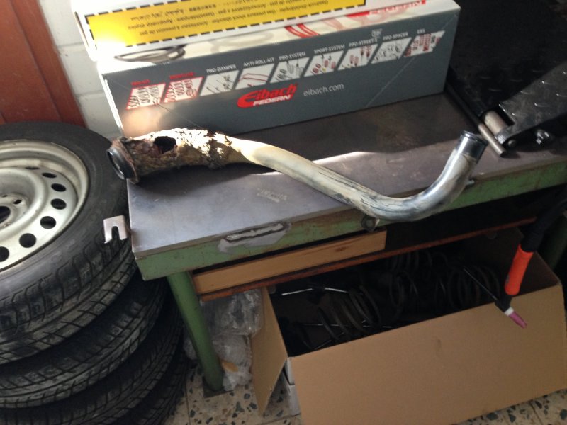

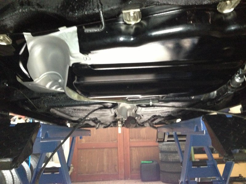

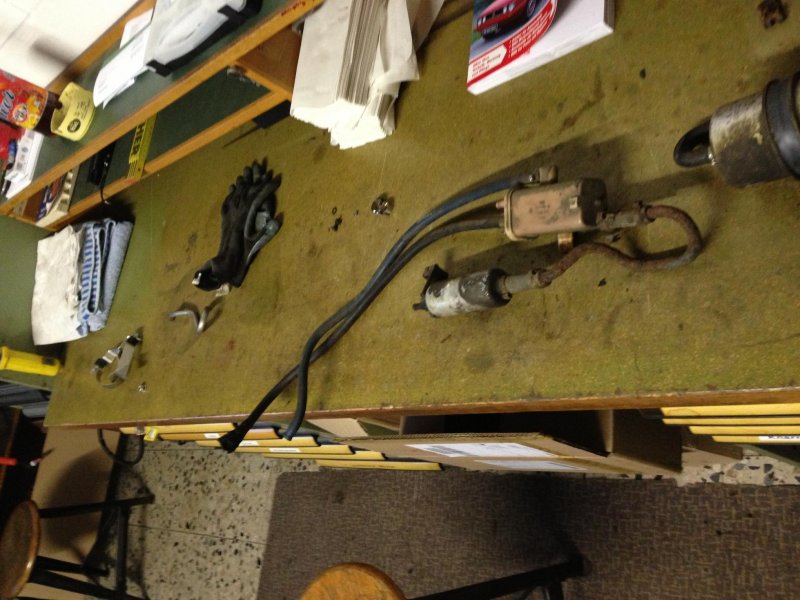

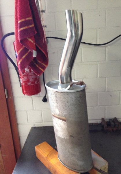

          Gestern hab ich u.a. das alte Tankrohr noch ausgebaut und musste feststellen, dass es schon auf gut 5 cm komplett durch war. Man gut, dass ich ein gut gebrauchtes bekommen habe. Nach dem Strahlen hab ich da zwar auch 2 kleine Löcher gefunden, aber die sind schon zugeschweißt! Alles gut. Nächste Woche gehts weiter! ;-)

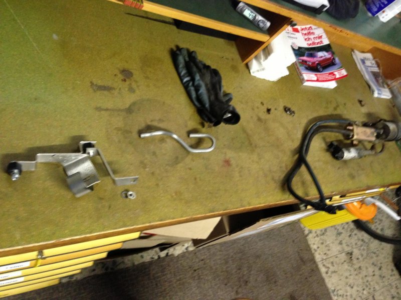

            Neue Bremsleitungen mit Gummis der Aufhängung und neue Gummis bei der Benzinleitung sind drin. Man ist das eine Scheiße mit einer Scherenhebebühne.. ;-/ Morgen gehts weiter, dann gehts an die Benzinpumpe, Filter,.. Bis Donnerstag will ich den Tank wieder drin haben..;-)

                Eine Drecksarbeit kann man auch sagen.. ;-) Aber ich denke ich lohnt sich. Werde die Tage nochmal neue Bilder einstellen. Morgen kann ich die Teile vom Pulverbeschichten abholen.. ;-))

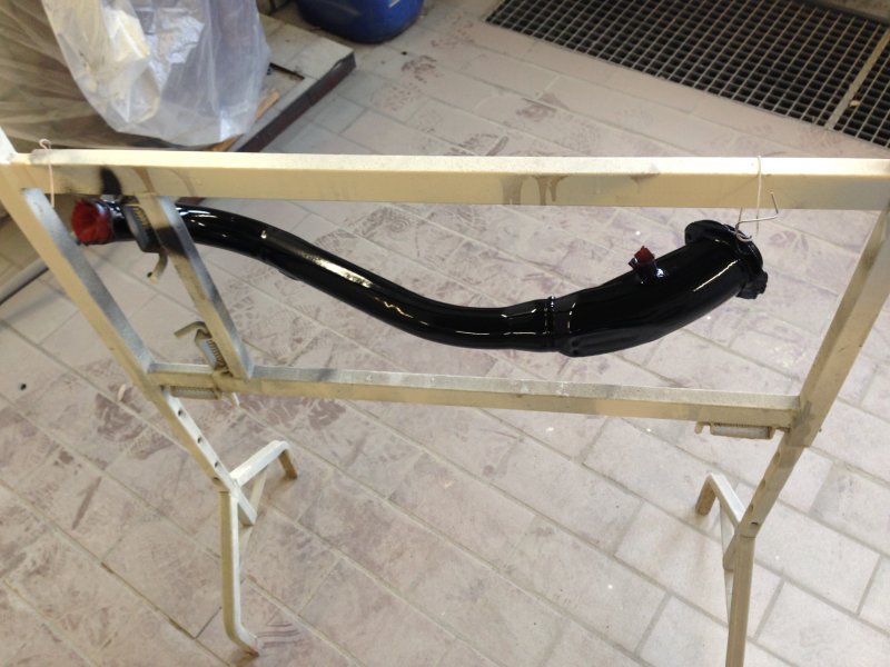

                  Hier nochmal ein Bild von dem alten Tankrohr...
Name: Golf 03-2013-1 001.jpg
Größe: 75,4 KB

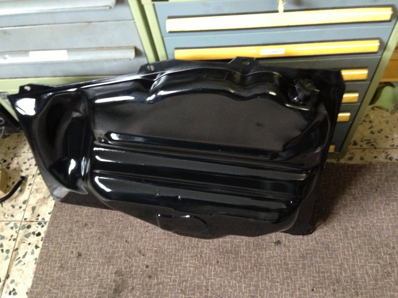

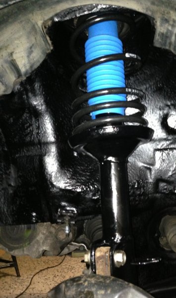

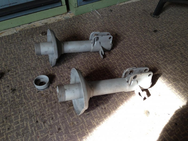

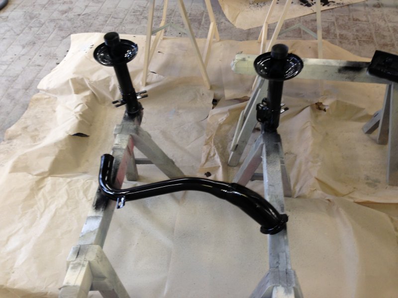

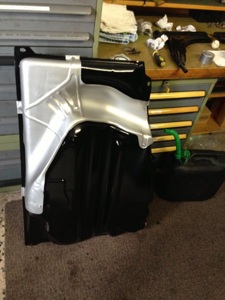

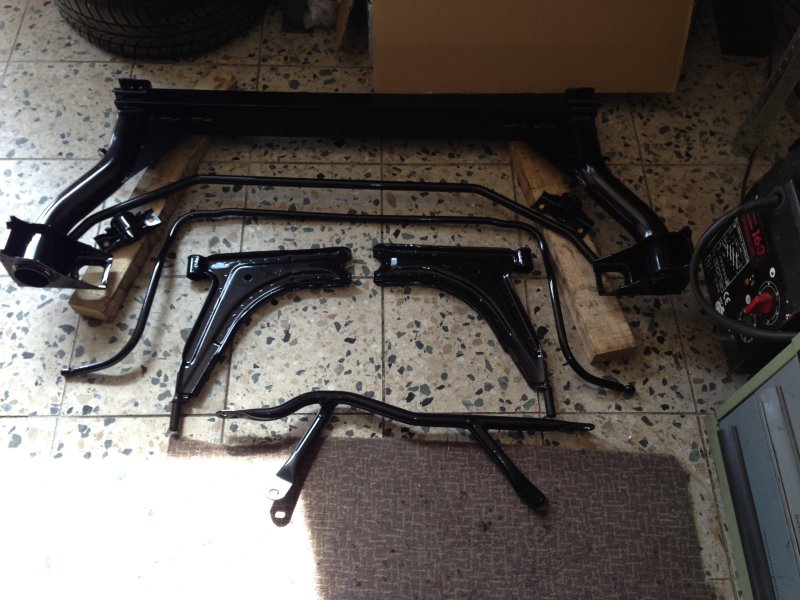

                  Die Teile sind vom Pulvern zurück und ich bin mehr als zufrieden:
Name: Golf 03-2013-1 007.jpg
Größe: 93,5 KB

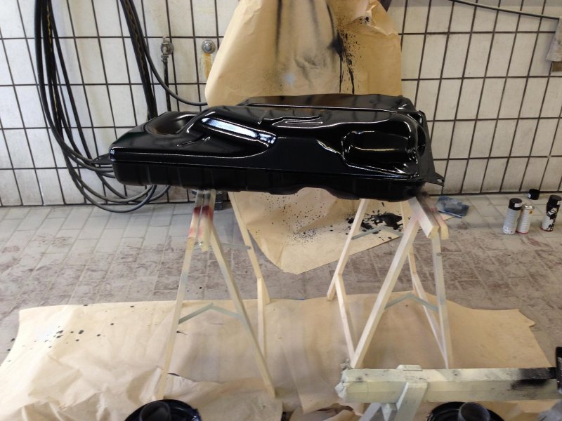

                  Das "Neue" wurde natürlich auch aufgearbeitet und lackiert, ebenso wie der Tank und die Federbeinhülsen (gestrahlt und lackiert) die ich dankenswerter Weise von "whitecabby" bekommen habe.
Name: Golf 03-2013-1 015.jpg
Größe: 48,8 KB
ID: 1606216 Klicke auf die Grafik für eine vergrößerte Ansicht
Name: Golf 03-2013-1 009.jpg
Größe: 82,3 KB
ID: 1606217 Klicke auf die Grafik für eine vergrößerte Ansicht
Name: Golf 03-2013-1 010.jpg
Größe: 73,0 KB
ID: 1606218 Klicke auf die Grafik für eine vergrößerte Ansicht
Name: Golf 03-2013-1 014.jpg
Größe: 93,4 KB
ID: 1606219 Klicke auf die Grafik für eine vergrößerte Ansicht
Name: Golf 03-2013-1 008.jpg
Größe: 101,5 KB
ID: 1606220 Klicke auf die Grafik für eine vergrößerte Ansicht
Name: Golf 03-2013-1 011.jpg
Größe: 92,8 KB
ID: 1606221 Klicke auf die Grafik für eine vergrößerte Ansicht
Name: Golf 03-2013-1 012.jpg
Größe: 87,2 KB

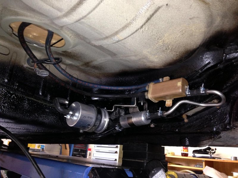

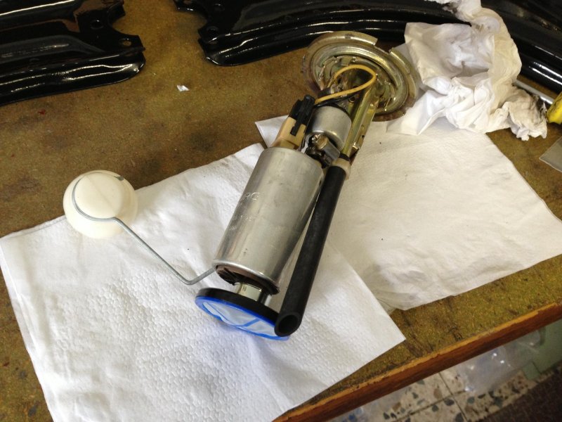

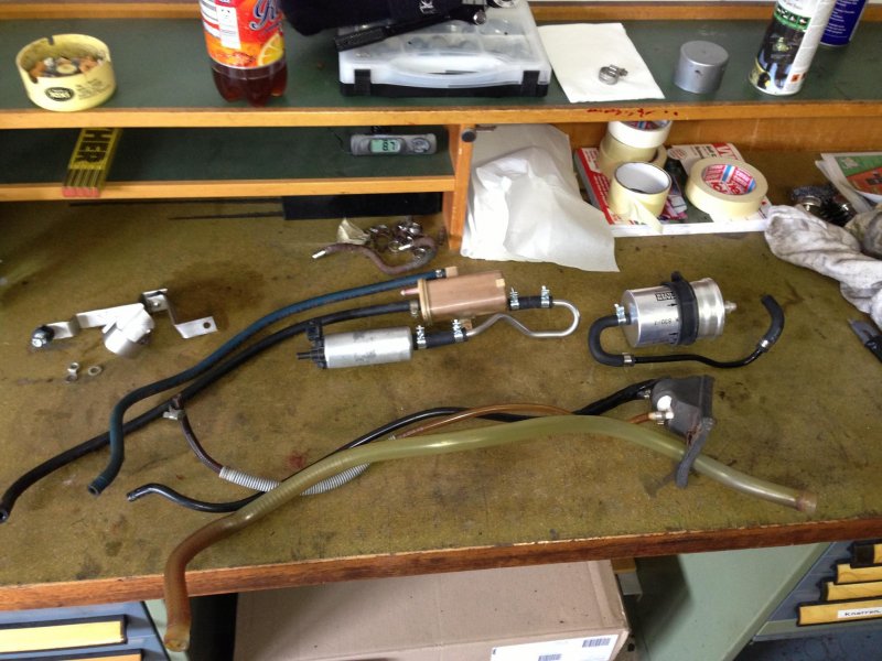

                  Dem Kraftstoffsystem wurde auch neuer Glanz eingehaucht..
Name: Golf 03-2013-1 013.jpg
Größe: 93,2 KB
ID: 1606223 Klicke auf die Grafik für eine vergrößerte Ansicht
Name: Golf 03-2013-1 002.jpg
Größe: 97,3 KB
ID: 1606224 Klicke auf die Grafik für eine vergrößerte Ansicht
Name: Golf 03-2013-1 006.jpg
Größe: 100,1 KB
                  Tank eingebaut:
Name: Golf 03-2013-1 020.jpg
Größe: 90,3 KB
ID: 1606226 Klicke auf die Grafik für eine vergrößerte Ansicht
Name: Golf 03-2013-1 016.jpg
Größe: 102,3 KB
ID: 1606227 Klicke auf die Grafik für eine vergrößerte Ansicht
Name: Golf 03-2013-1 019.jpg
Größe: 111,1 KB

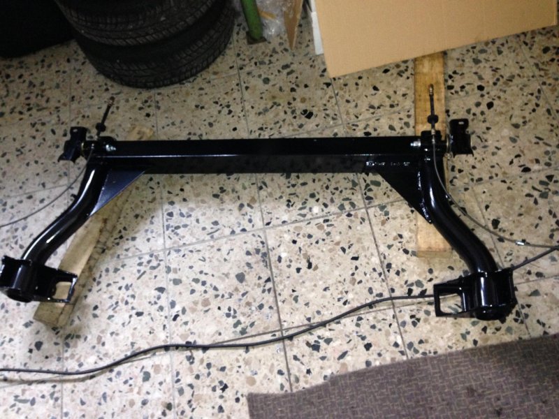

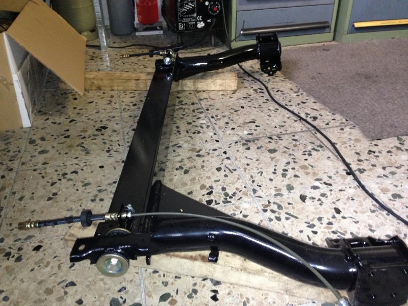

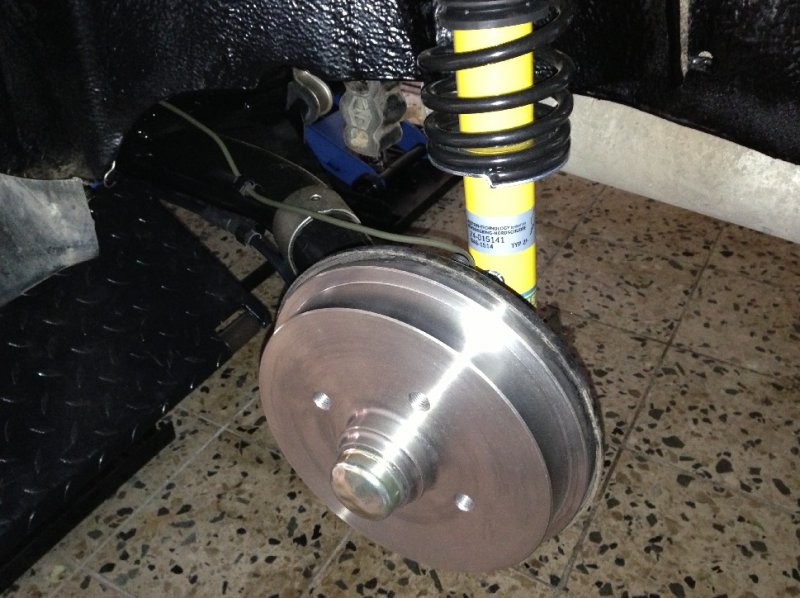

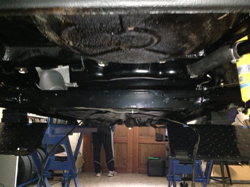

                  Hinterachse neu gelagert und zusammen gebaut:
Name: Golf 03-2013-1 026.jpg
Größe: 115,8 KB
ID: 1606231Klicke auf die Grafik für eine vergrößerte Ansicht
Name: Golf 03-2013-1 023.jpg
Größe: 112,5 KB
ID: 1606232Klicke auf die Grafik für eine vergrößerte Ansicht
Name: Golf 03-2013-1 024.jpg
Größe: 114,2 KB

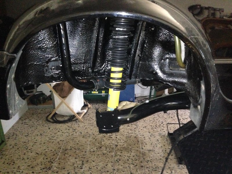

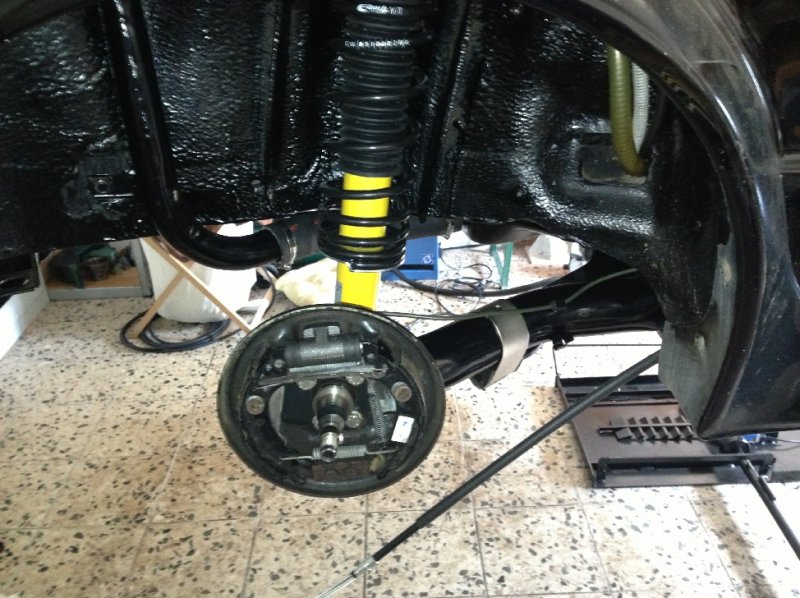

                  Hinerachse und Fahrwerk eingebaut:
Name: Golf 03-2013-1 027.jpg
Größe: 93,4 KB
ID: 1606234 Klicke auf die Grafik für eine vergrößerte Ansicht
Name: Golf 03-2013-1 029.jpg
Größe: 91,5 KB
ID: 1606235 Klicke auf die Grafik für eine vergrößerte Ansicht
Name: Golf 03-2013-1 030.jpg
Größe: 120,9 KB

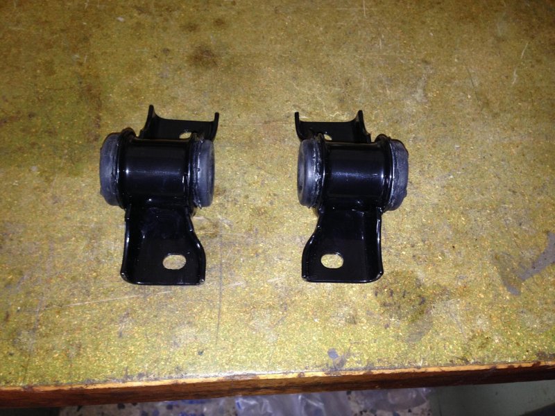

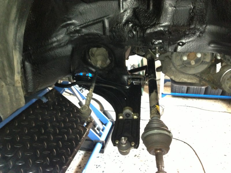

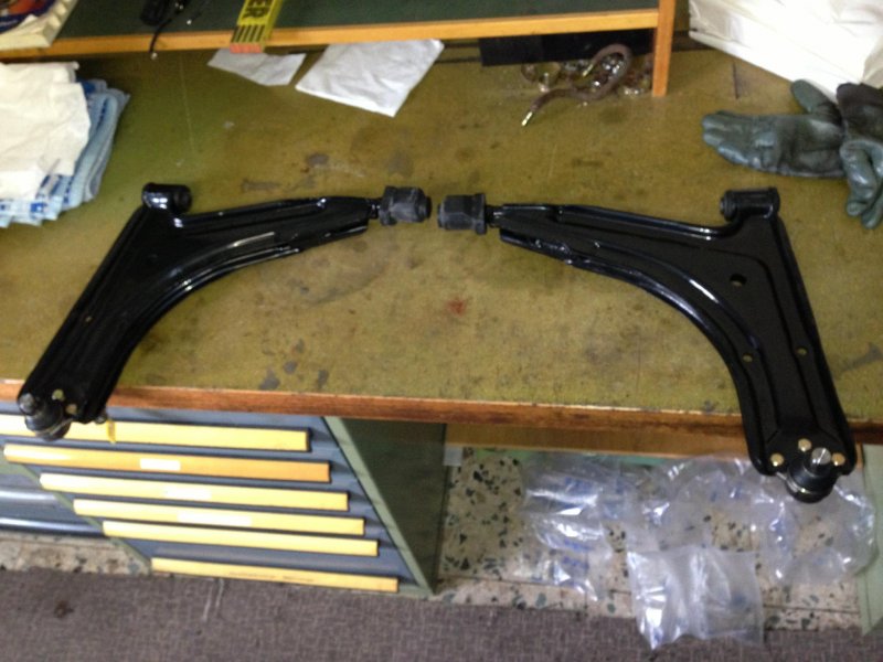

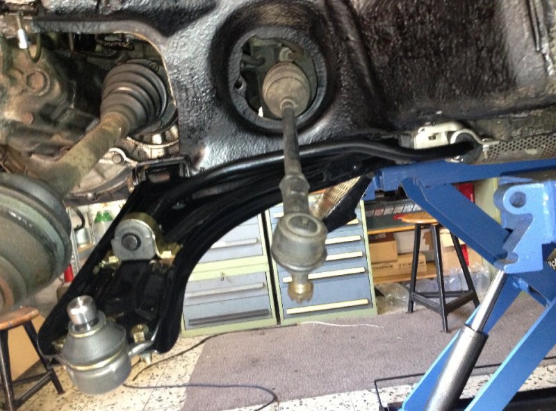

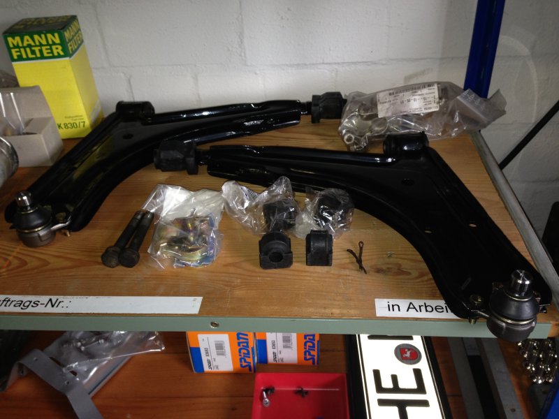

                  Die Traggelenke neu gelagert:
Name: Golf 03-2013-1 022.jpg
Größe: 80,7 KB
ID: 1606229 Klicke auf die Grafik für eine vergrößerte Ansicht
Name: Golf 03-2013-1 021.jpg
Größe: 81,9 KB

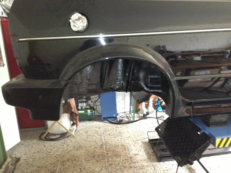

                      Danke, war aber auch echt mehr Arbeit als vorher gedacht. Ursprünglich wollte ich nur die Hinterachse neu lagern.. ;-)))
                      Muss nochmal die restlichen Bilder hochladen, einiges ist noch passiert.. Aber ich denke, es hat sich gelohnt, er fährt auch deutlich besser.. Bin mehr als zufrieden!

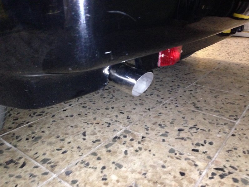

                        Neu gekommen sind u.a.
                        - die kompletten Bremsleitungen und Schläuche
                        - Gummis der Bremsleitung (Aufhängung)
                        - Radbremszylinder
                        - Bremstrommeln
                        - Handbremsseil
                        - Radlager
                        - Fahrwerk
                        - Tank
                        - Tankrohr
                        - Sieb Vorförderpumpe
                        - Kraftstofffilter an der HA
                        - komplette Achslagerung (HA und VA)
                        - Spurstangenköpfe
                        - Achszapfen
                        - Manschette Lenkgetriebe
                        - Mittelschalldämpfer
                        - Edelstahl S-Rohr
                        - Bremssättel schwarz gemacht
                        - Sämtliche Teile in Wagenfarbe lackiert bzw. gepulvert
                        - weitere Kleintiere und Schrauben vernickelt
                        - Rückleuchten mit lasiertem Blinker
                        - Ölwechsel mit Filter
                        - und der ganze Kleinkram den ich jetzt vergessen habe.... ;-)
                        So nochmal ein paar weitere Bilder der "Restauration":

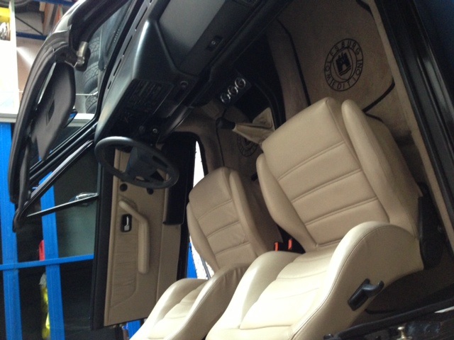

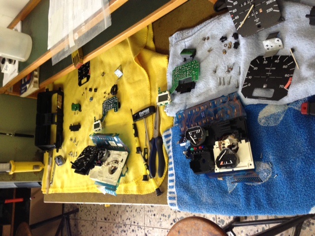

                            Am Wochenende hab ich mal wieder ein wenig was gemacht. Zunächst aus zwei Tachoeinheiten eine gemacht:
Größe: 140,0 KB
                            Dann hab ich die Innenausstattung gereinigt und nachgefärbt:
Größe: 93,6 KB
ID: 1609905 Klicke auf die Grafik für eine vergrößerte Ansicht
Größe: 80,1 KB
