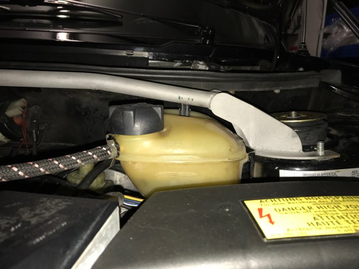

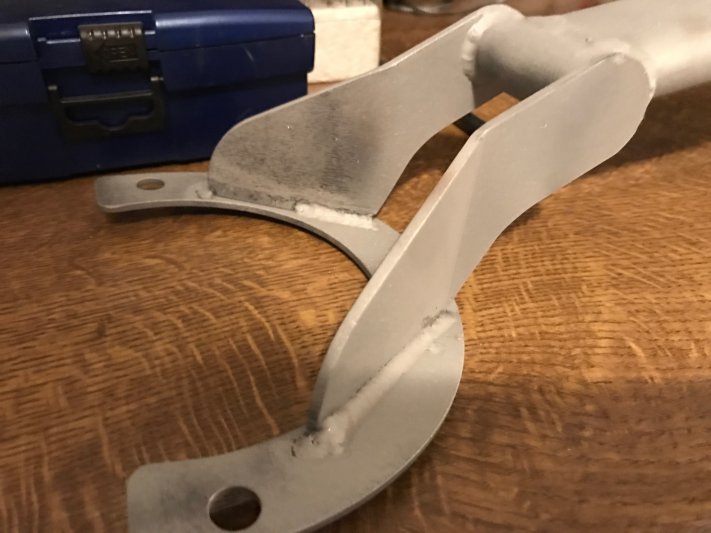

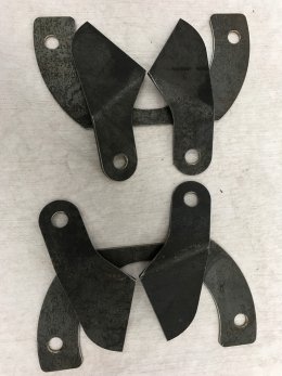

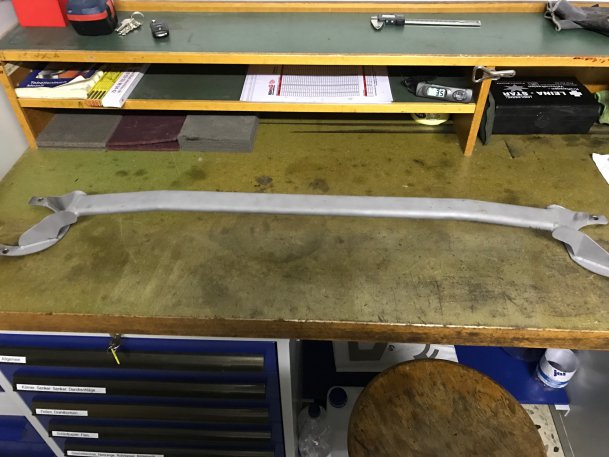

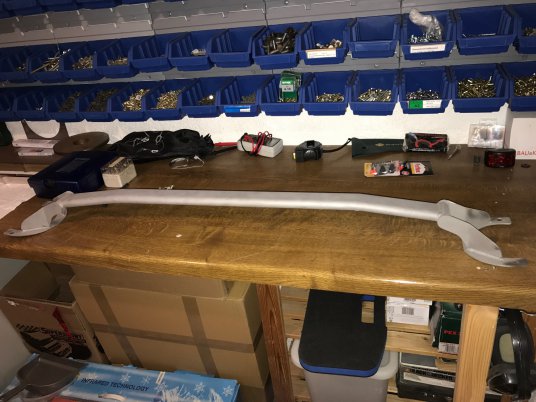

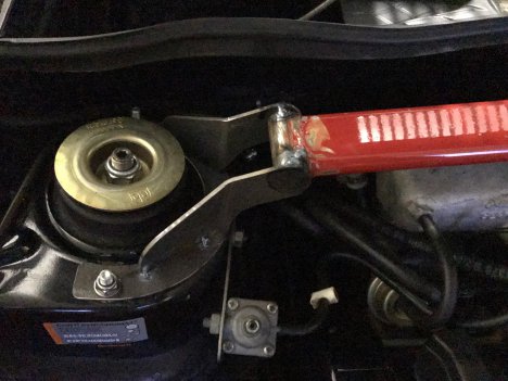

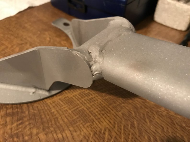

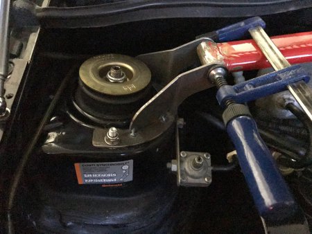

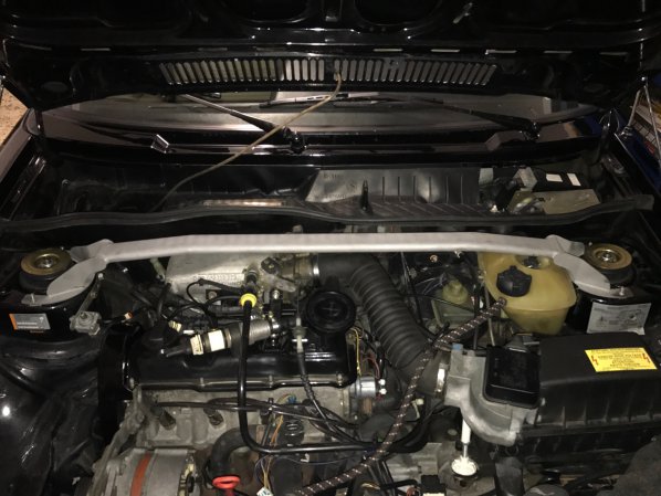

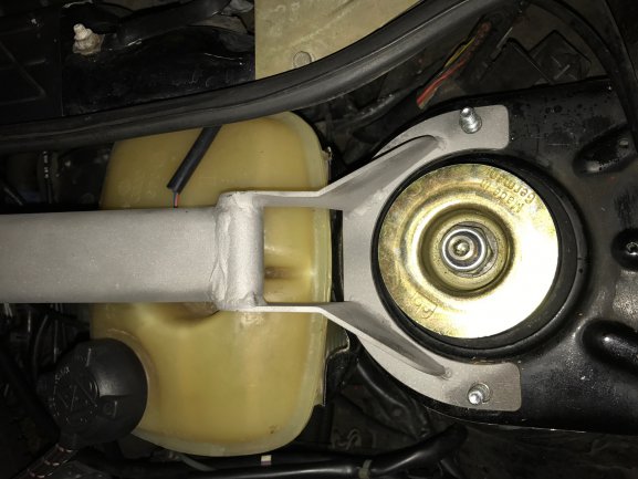

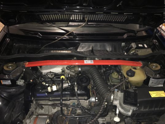

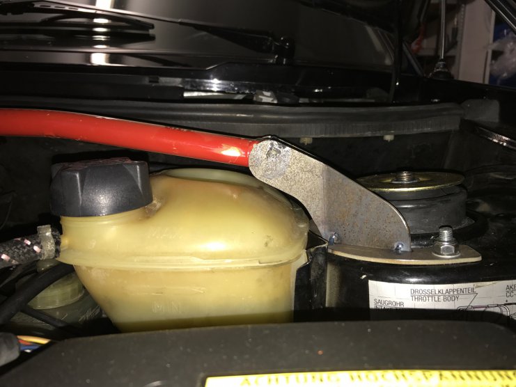

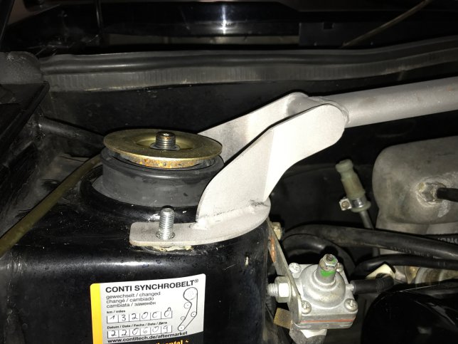

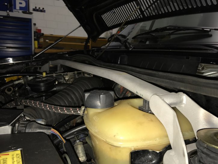

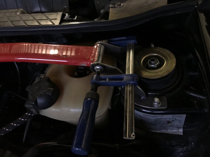

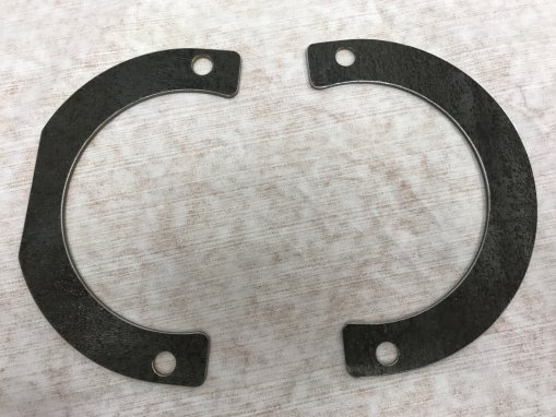

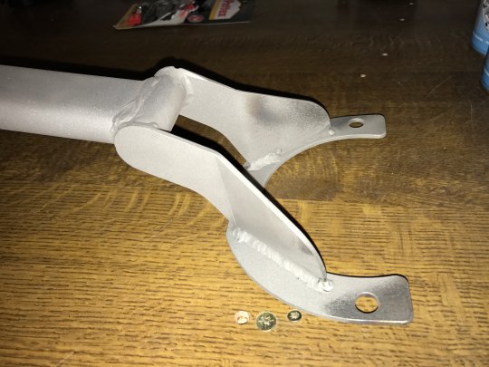

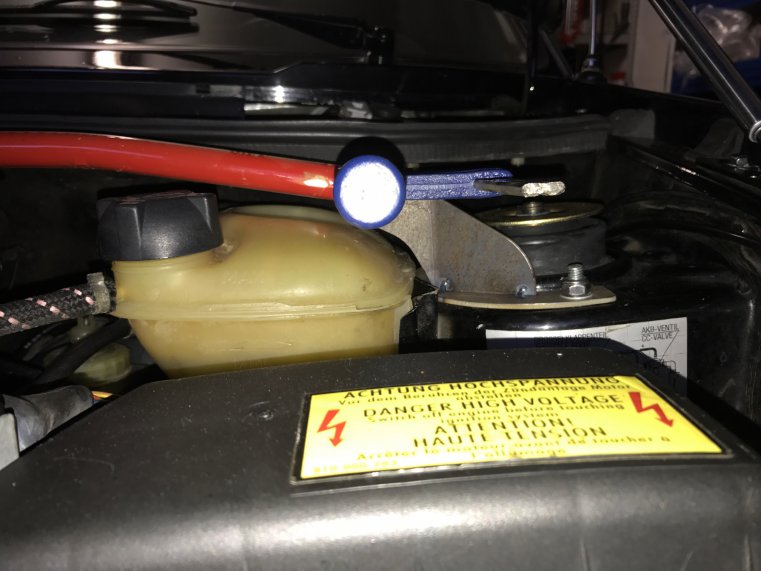

  • Bevor ich jetzt die Tage anfange den Motor auszubauen, hab ich noch ein kleines Zwischenprojekt gemacht.

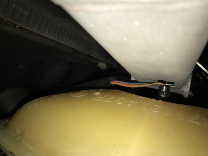

    Da es ja irgendwie keine wirklich gut passende Domstrebe gibt, musste ich selbst ran. Hab die Domteller und die Stege neu gemacht, so dass die Domstrebe über den Ausgleichsbehälter geht und von unten noch eine Öffnung eingebracht, dass das Kabel nicht gequetscht wird. Erst wollte ich es wieder dreiteilig bauen, also zum Schrauben. Ich hab mich aber dann doch für einteilig entschieden. ;-)

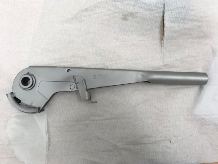

    Morgen bringe ich die Domstrebe noch zum Pulverbeschichten und den Handbremshebel nehme ich gleich mit.. :-)
