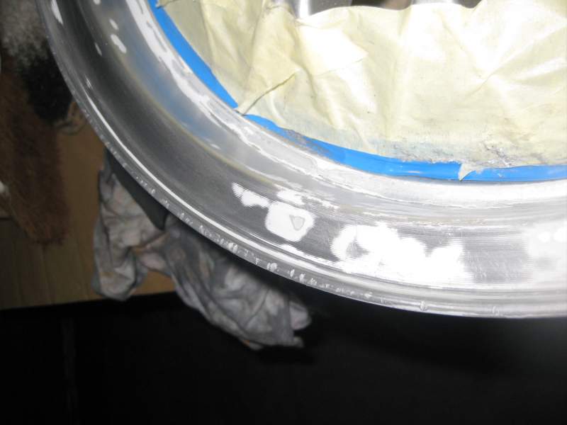

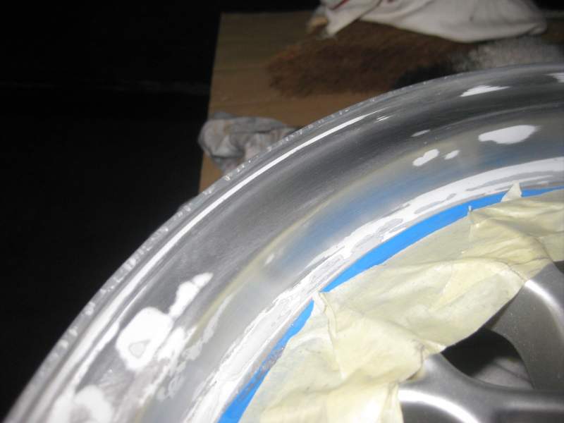

          Das ist meins (Update: 09.03.10 - Felgen abschleifen)
          So gibt en bisschen was neues...
          Vor kurzem wurde ne ZV mit Funk und Blinkeransteuerung verbaut, allerdings bisher nur an den Türen!!
          Und gestern hab ich dann noch mein neues "kleines Projekt" begonnen!

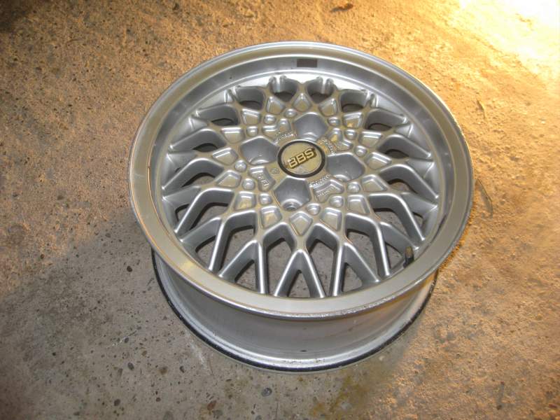

          Hab mir bei ebay zwei Genesis BBS ersteigert (die ich ja eig eh schon fahre) um das mal mit dem polieren zu versuchen
          Also gestern mal angefangen mit dem Abbeizfluid von Kluthe bei der ersten Felge das Bett und das Horn abzubeizen! Allerdings ging auch beim dritten mal nicht alles ab! So sah es dann erstmal aus:

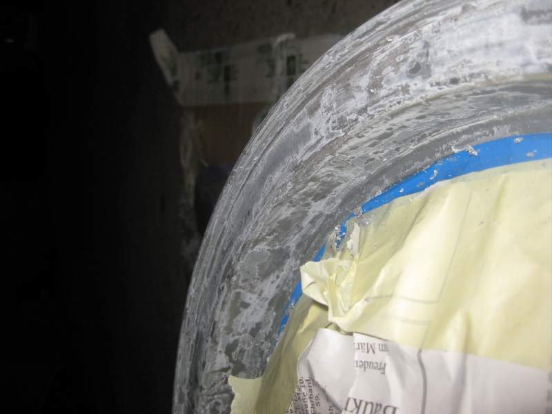

          Also heißt es jetz schleifen bis der Arzt kommt! Hab erstmal mit dem 400er Papier begonnen nass zu schleifen! Geht eig ganz gut, nur das es eine sch...ß arbeit ist!!
          Hier Bilder der Anfänge:

                    das was da unter dem silbernen Lack vorblitzt ist die Grundierung.... und die ist total hartnäckig.
                    Viel wird da die Beize nicht ausrichten...leider.
                    Aber dennoch gutes Gelingen beim Felgen polieren.

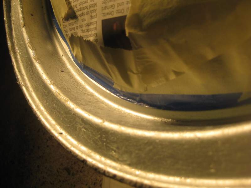

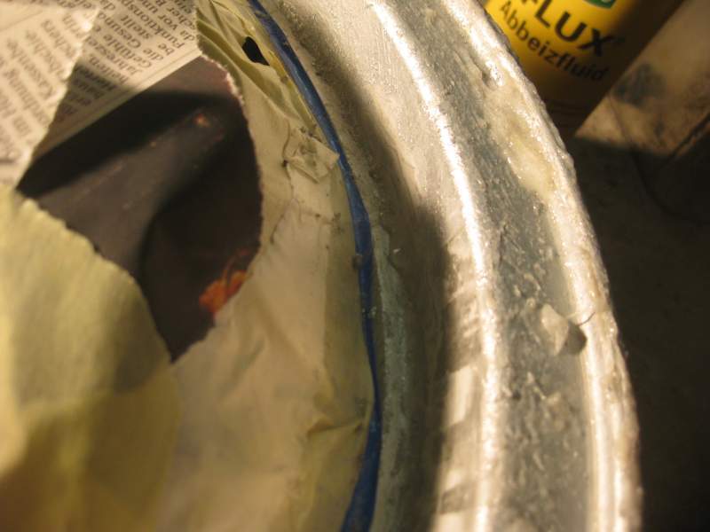

                        So hab eben nochmal neue Bilder von der ersten Felge gemacht (ja ich bin nochimmer an der ersten)!
                        Bin jetzt mit dem 600er Papier drüber! Es folgt noch das 1000er, 1500er und evtl. das 2000er. Aber sieht bis jetzt schonmal gut aus find ich!
                        Außerdem hab ich den Stern schonmal angeraut, damit der Haftgrund besser hält!

                          Hallo Baengele,
                          aus Erfahrung würde ich dir raten das 800er und 1200er Papier nicht zu vergessen!!;);) Weil um so feiner du schleifst, um so besser das Ergebnis, d.h. alles Stufen (Papierarten) durchschleifen!!
                          Aber schaut schon mal gut aus.
