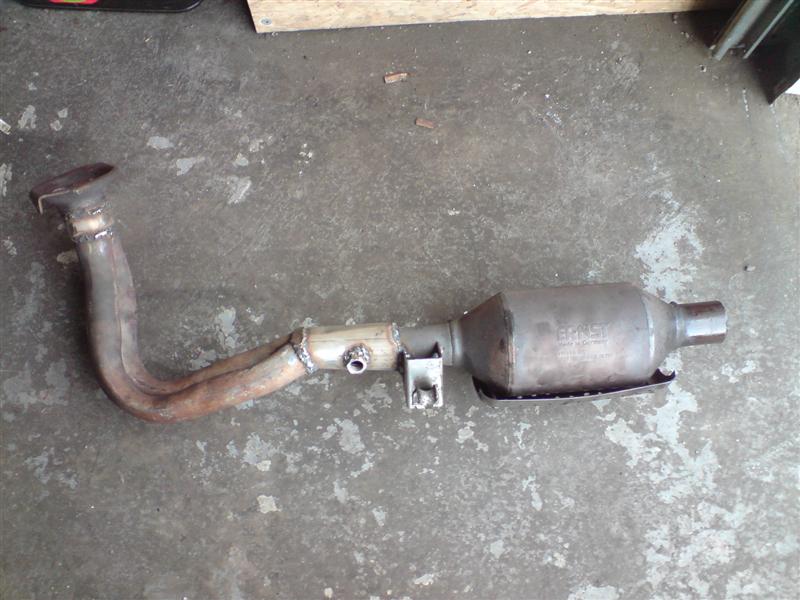

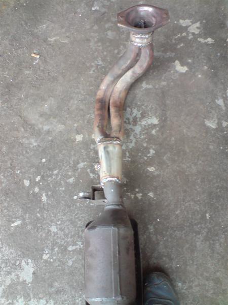

Heute mal, holter die polter, das DX Hosenrohr angepasst.
War irgendwie eine beschissene arbeit.
Das ganze gefuggel, anhalten, flexen, anpassen, punkten usw. bestimmt 1000x , hatte aber trotzdem nach 4h ein gutes Ergebnis.

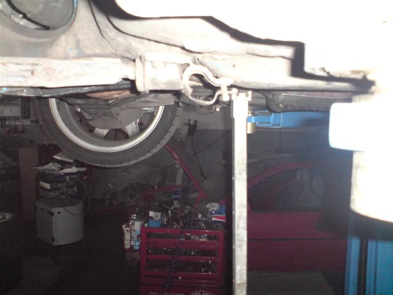

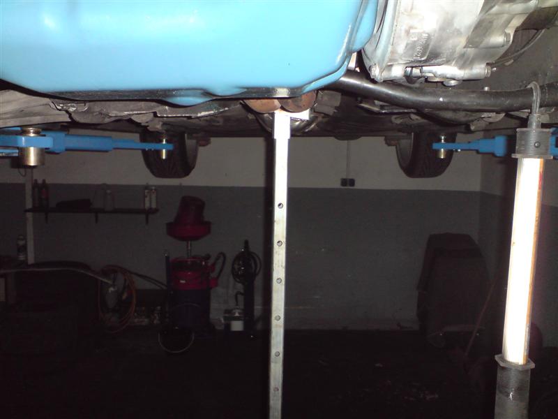

So wie der Faullentzer darunter steht, sieht das HSR im eingebauten Zustand aus...eigentlich ganz super
Jetzt noch das schei.. Spezialwerkzeug besorgen um das HSR am Krümmer zu befestigen...dann endlich PROBELAUF!!!
Habe am Flansch 3-4cm Rohr dazu geben müssen, hätte sonst nach der Biegung direkt am Tunnel angelegen, was nicht i.O. gewesen wäre!
