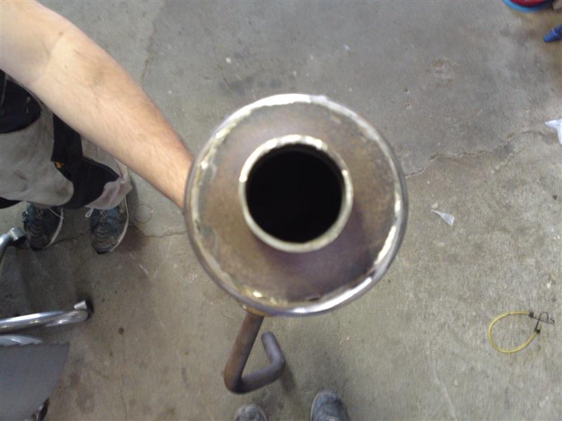

      Das letzte auf meiner Liste waren neue Türpappen und ein Fächer mit neuem Kat.

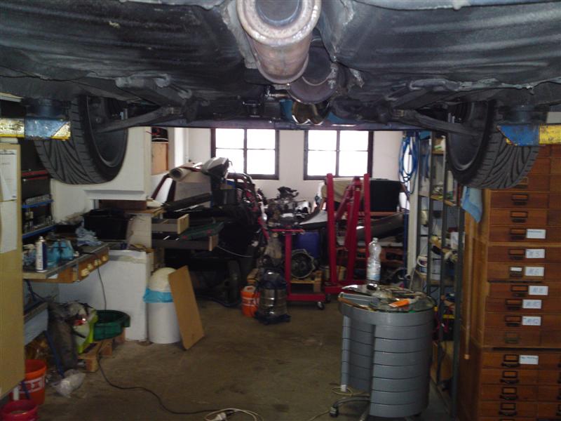

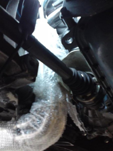

      Nach dem Samstag-Schrauber-Tag und ein bißchen Nacharbeiten am Dienstag (So u. Mo Ruhetag) ist es vollbracht... der 2H Fächer ist nach etwas Arbeit unter dem Cabrio. Hier die erste Anprobe...
Name: 12062010535 (Medium).jpg
Größe: 37,8 KB

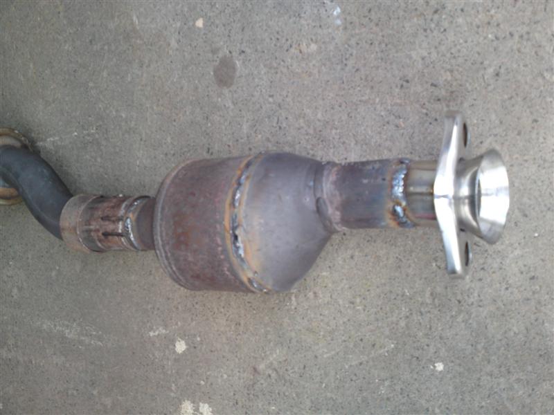

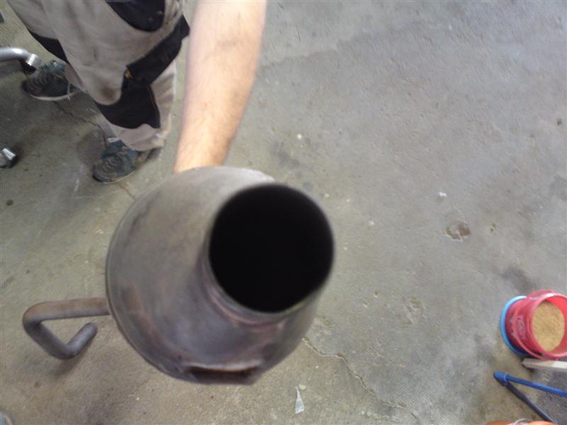

      Es ist ein 4.1 Fächer. Es gab mit dem 2E und dem Fächer Anfangs nur 2 Probleme, die der Heiko und ich aber lösen konnten. Der US Kat wollte zu beginn nicht passen. Da der die Ein-und Ausgangslöcher mittig hat, der 2H bekanntlich nicht, dass dem Zufolge die Flucht zw. Krümmer und Kat auf 10-15cm überhaupt nicht überbrückbar bzw. Verbindbar waren.
      vorher
Name: 12062010536 (Medium).JPG
Größe: 56,7 KB
      Nach einem Geistesblitz entschied ich mich den leeren 2H Kat aufzutrennen und den US Kat mit selben Durchmesser, ebenfalls. Denn 2H Flansch Richtung Fächer, an den Kat geschweisst. Dadurch konnte man den Kat richtig eindrehen und die Flucht passte "wie die Faust auf's Auge".
      Das 2. kleine Problem war, dass der Krümmer etwas am Tunnelanfang angelegen hat. Dieser eine cm wurde mit einer Fächerscheibe u. Flex im Handumdrehen beseitigt.
      nachher
Name: 12062010538 (Medium).JPG
Größe: 52,5 KB
ID: 1574317Klicke auf die Grafik für eine vergrößerte Ansicht
Name: 12062010539 (Medium).JPG
Größe: 64,0 KB

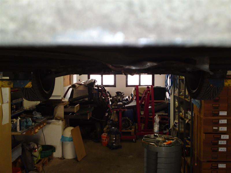

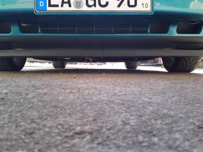

      Der Wahninns-Clou + unbeabsichtigte pos. Nebeneffekt, kommt jetzt... Ihr wisst alle, dass der 2H Kat, diese Bombe der tiefste Punkt am Cabrio ist, durch das eindrehen und dem minimal höher bauendem 2E Kopf, ist der Kat "weg"
      IST DAS Geil oder GEIL??? Gewinde, Gewinde, Gewinde

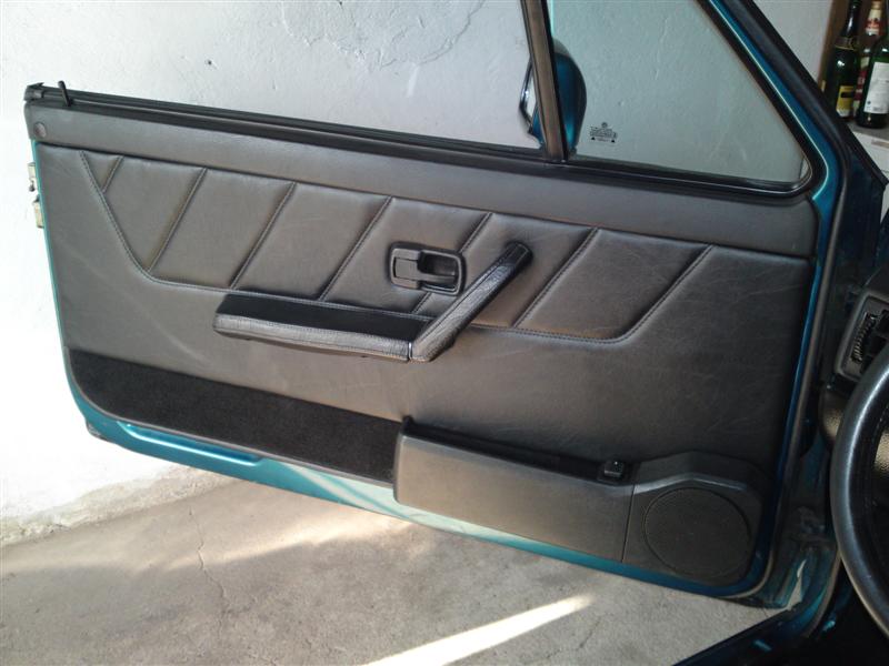

      Und zum Schluss noch ein paar Pics von den neuen Türpappen. Dieses mal ohne Löcher für Fensterkurbeln u. Spiegelknopf. Finde ich gelungener als Blindstopfen.

      • AW: Cabri-ole's Coast!!! 2E-jetzt mit 2H Fächer!!! 16.6.10
        Schick Schick!
        Das mit dem Kat ist echt geil! Meine alte Dose ist auch immer das erste was aufschlägt!
        Gruss
        ;) MEHR HUBRAUM BRAUCHT DAT VOLK ;)
        Das ist Meiner
          Das lustige...wir haben es erst mitbekommen als wir fertig waren.
          Gruss Matze!
