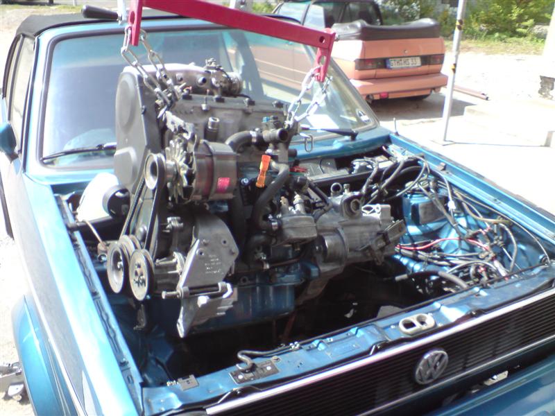

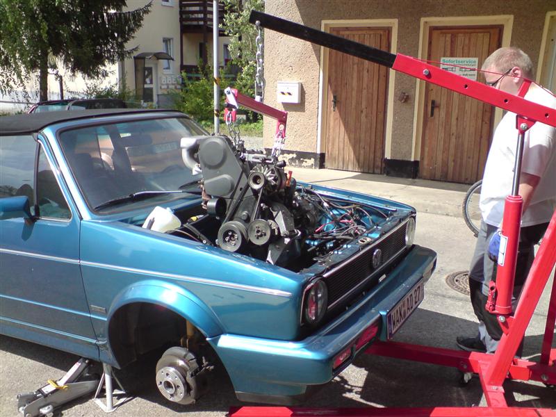

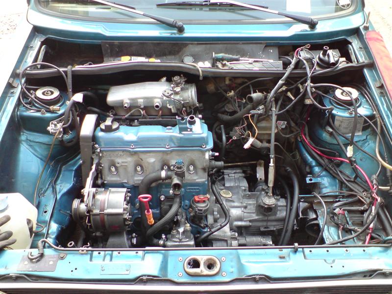

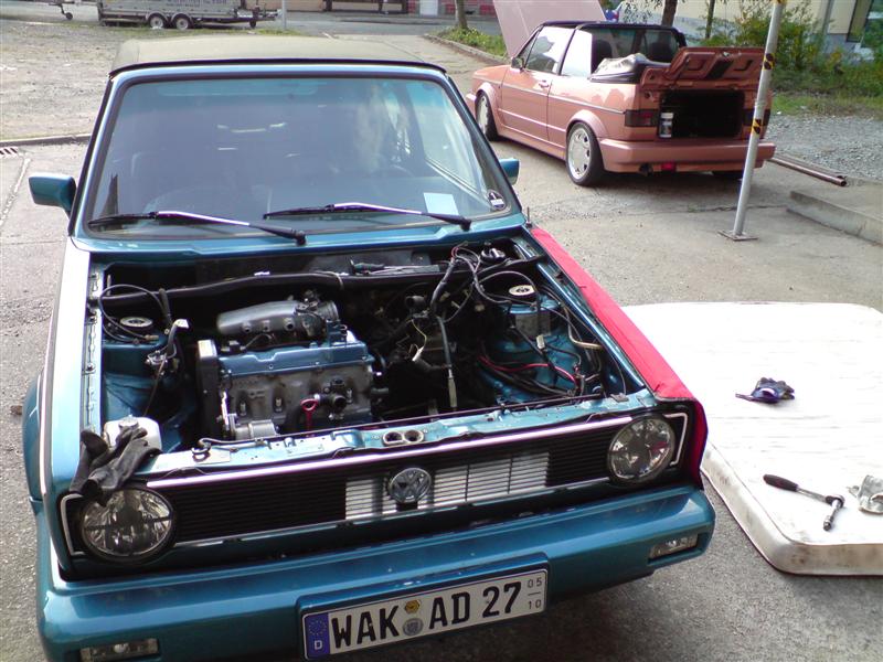

      Heute hat alles gepasst..der 2E ist drin!
      Das Wetter hat super mit gespielt, Die ABK Einsptitzleiste ist Gott sei dank, gestern noch mit der Post gekommen sowie der KW-simmering, Getriebeseitig.
      Den es bei VW nicht mehr einzeln gibt!!!
      Heute morgen noch Stress mit dem Kupplungssatz gehabt. Bei einem Autoteilehändler haben sie Scheise geliefert, der andere Händler in der Stadt, hatte zum Glück noch einen auf Lager.
      Der Motor samt ABK-Brücke und DX Krümmer passt wie eine 1! Jetzt muß ich nur noch das Hosehrohr am Kat anpassen, wird wohl auch ein Tag hingehen, längere Spritschläuche besorgen und den restlichen Kram (Elektrik, Schläuche usw.) anschließen.
      Großes Dankeschön an Heiko.S der heut wie das Wetter, super drauf war...und sich morgen zum Sonntag auch opfert;)
      Selbstverständlich auch an (Man)Fred, der gestern noch alle Telefongespräche abgewimmelt hatte, nur damit er mir noch schnell Infos zur ABK-Leiste geben konnte!
      ..un nu Bilder...
      Gruss Matze!

        Na fein, dann kommt das Ding auch mal ans laufen...
        Wechselst Du den Motor immer komplett mit dem Getriebe? Ich trenne die beiden Teile immer, das macht sich m.E. nach etwas leichter. Aber ich schraube auch immer allein. ;)
        Gruß André
        • #94
          AW: cabri-ole's Coast...der 2E ist jetzt drin!!!
          Trennen? Soll man etwas trennen, was zusammen gehört?
          Und so zusammen war das irgendwie.....
          .....spassiger

              Sicherlich geht es getrennt einfacher einzubauen aber wir waren halt zu zweit, da hat es sich angeboten.
              Wie Heiko schon sagt..das war auch spassiger.
              Man muß schon etwas genauer hinschauen beim Einbau, ist halt enger wenn es ein Klotz ist.
              Hat aber trotzdem gepasst wie man sieht

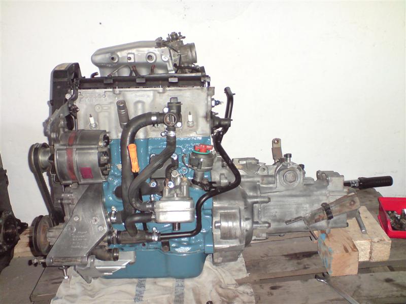

              Schön finde ich, wie ein Motor mit fast 15-19 Jahren, nach Knies und Dreck Befreiung aussehen kann, herrlich!

                            ich plane auch den Umbau und suche mir gerade die Teile zusammen.
                            Was hat die "Zigarre" am Saugrohr für eine Funktion?
                            Brauht man die vom ABK ? Oder passen andere auch?
                            Noch ne Frage wegen dem Krümmer, evtl. würde ich gleich einen Fächerkrümmer einbauen. Welcher passt da? Kan ich den vom Golf 3 /passat nehmen? Oder muß ich dem vom Cab nehmen und verlängern?
                            Oder noch die Kombi DX Krümmer und Hosenrohr?
