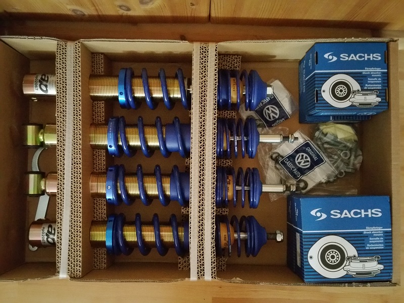

Hab ja schon länger vor das Fahrwerk zu erneuern und hatte auch schon einige Neu-Teile wie Exzenterschrauben, Schrauben, Muttern und die Federbeinlager von Sachs für vorne und hinten besorgt. Heute ist nun auch das Hauptteil gekommen und zwar das AP-Gewindefahrwerk 8)
Sobald ich Zeit habe es ein zu bauen werde ich weiter berichten.

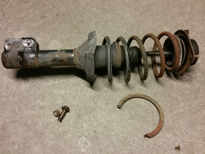

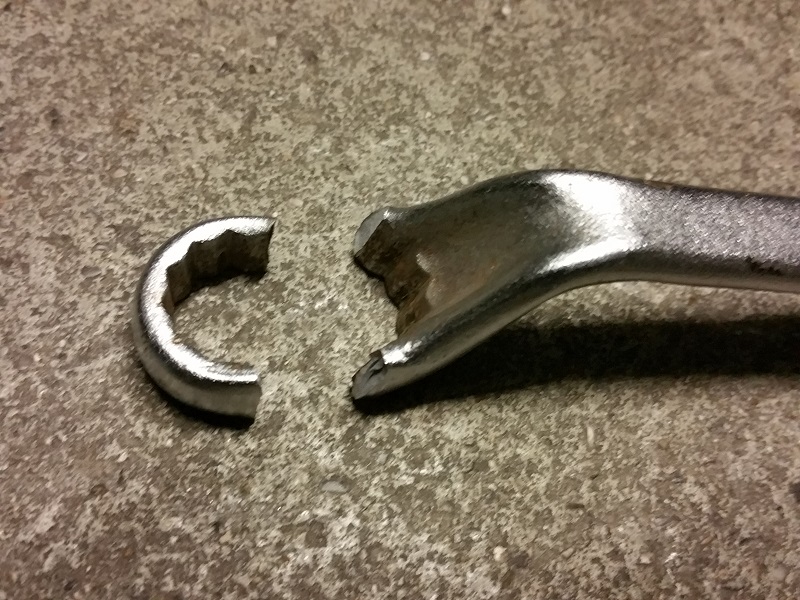

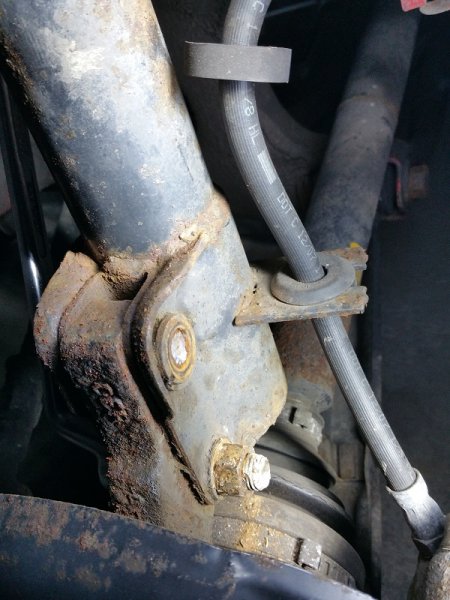

Erst stelle ich fest das die original Sportline Feder vorne rechts gebrochen ist und dann geht ums verrecken die Exzenterschraube nicht raus. Mit Röstlöser, Durchtrieb, 1kg Fäustling, 8mm VA Bohrer und 18V Akkuschrauber habe ich sie dann am zweiten Tag doch noch bezwungen. Jetzt ist alles neu und auch mit Kupferpaste behandelt das da nix mehr festfressen kann
wo rohe Kräfte walten ;) (war ein 17er)

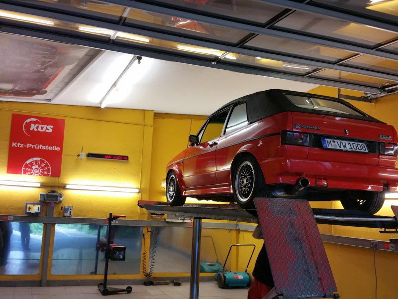

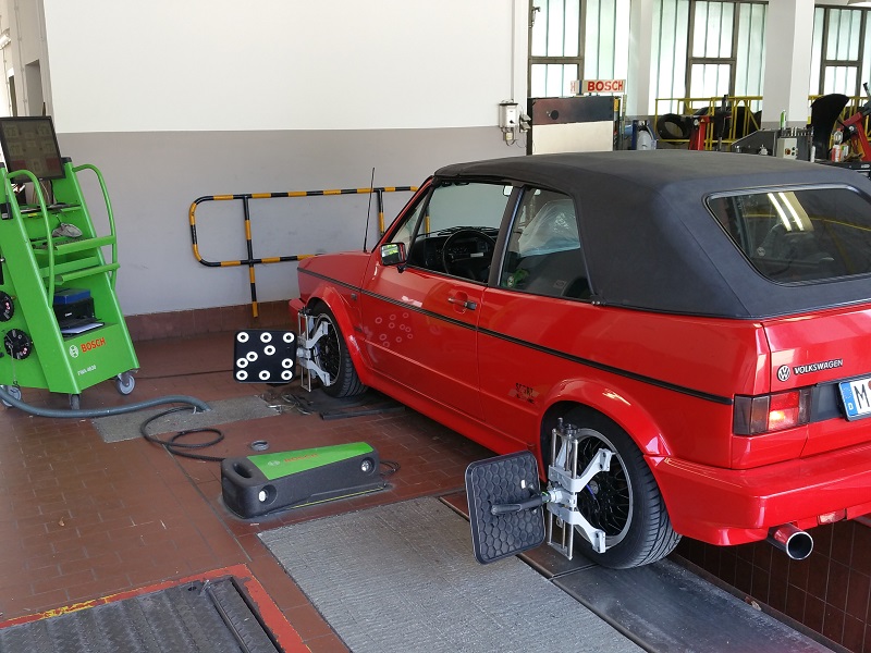

Heute beim Vermessen gewesen...
und dann zum KÜS die Abnahme machen !!!
Abnahme ohne weiteres erfolgt bei maximaler Tieferlegung laut Teilegutachten. Sogar die Scheinwerferhöhe passt da noch. Muss schon sagen das sich da die Firma AP Fahrwerke schon mühe gegeben hat und fahren ist ein Traum !!!

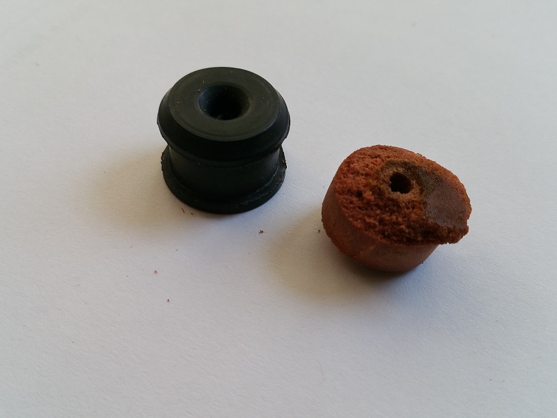

Am letzten Sonntag bei der E1nser Ausfahrt war bei einer leichten Steigung plötzlich mein Gaspedal verschwunden. Naja, es war natürlich nicht wirklich verschwunden, aber gasgeben war auch nicht mehr möglich. Des rätsels Lösung, der Gaszug ist samt der Gummibuchse aus der Halterung am Gaspedal gerutscht
Nachdem eine neue Gummibuchse für den Golf 1 um die 6,- kostet hab ich mir die für dem Golf II bestellt und zwei für rund 6,- bekommen ;)
Rechts das original Golf 1 Cabrio und links das für den Golf II
