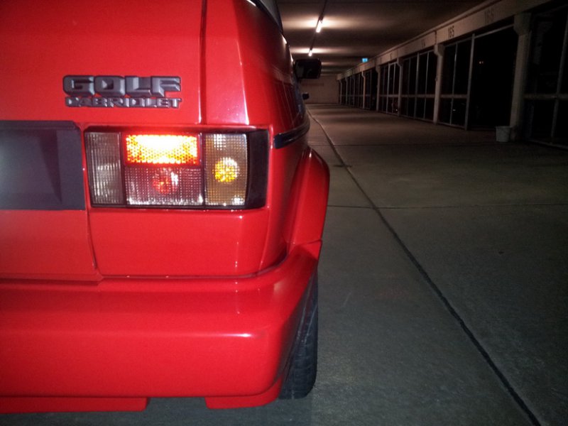

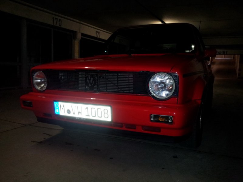

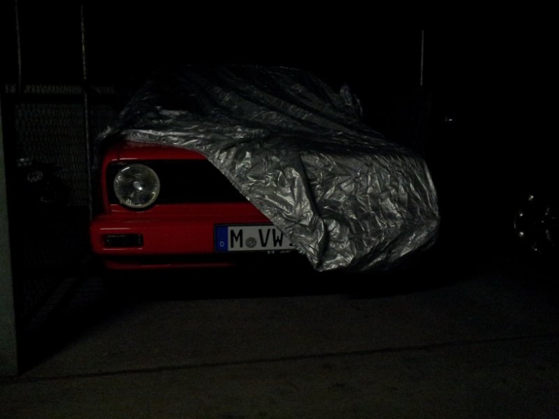

      Nachdem bei uns nur noch trübes Nebelwetter herrscht hab ich mich wieder meinem Sporti in der Tiefgarage zugewendet
      Umgebau wurde:
      -Klarglasscheinwerfer auf Standart mit LWR (selbstgebaut siehe Beitrag 18)
      -Kühlergrills auf den alten Feinripp (gefällt mir einfach besser)
      -Blinker von Klarglas auf schwarz Standartglas
      -Rückleuchten auf schwarze FIFFT

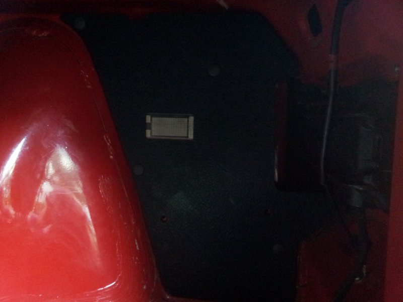

      -Zweite Kofferraumleuchte

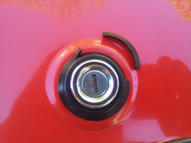

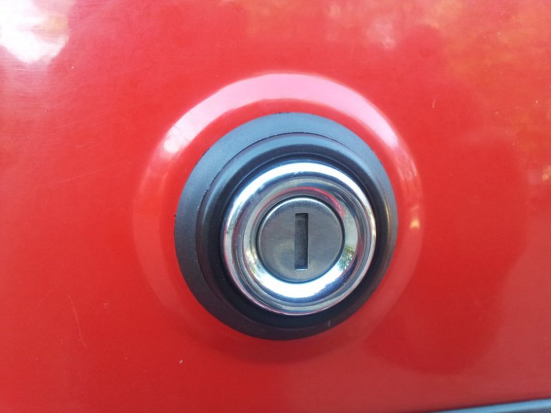

      -Gummidichtung vom Heckklappenschloss

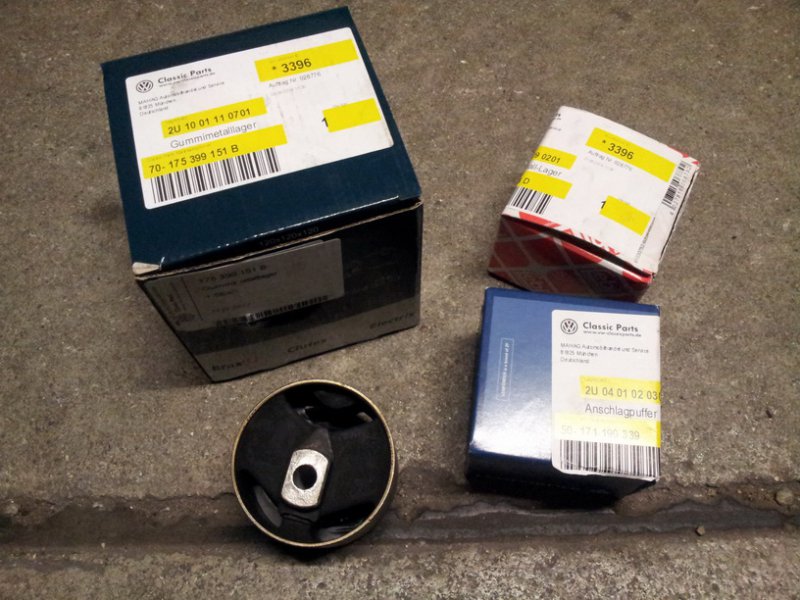

      Was aber nicht heißt das ich untätig bin, den ich werde in aller Ruhe die Motorlager und Getriebelager für die Erneuerung vorbereiten. Dazu habe ich mir einen Gebrauchten Satz Lagerhalter in der Bucht besorgt und natürlich auch beim einen neuen Satz Lager zum taschen besorgt.

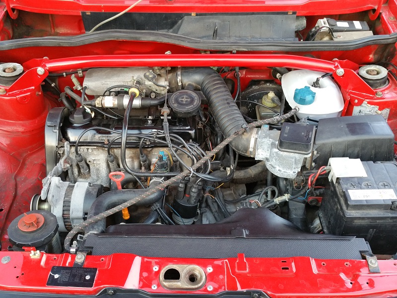

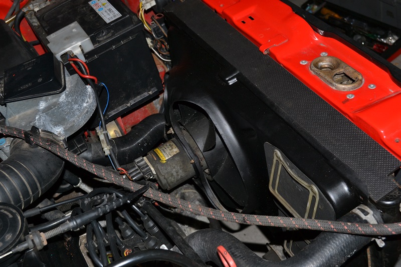

            Ich werde langsam wieder aktiv den es wird ja auch wieder wärmer daher gibt's auch ein neues update

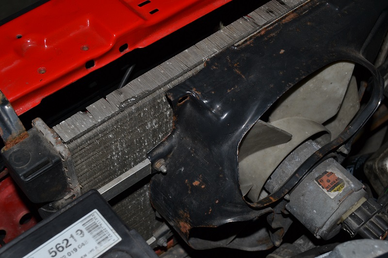

            Neben neuen Pedalgummis und diesen Gummis für die Motorhaubenführung gab es einen neuen (gebrauchten) Kühler von einem 2H. Der bei mir verbaute war leicht unterdimensoniert und sah obendrein auch sch.... aus. Obendrauf gabs dann noch eine selbst gebaute Kühlerabdeckung, damit das ganze wieder sauber ausschaut.

            Da ich vor kurzem bei den 1-2-3 Kleinanzeigen eine Domstrebe für 30,- ergattern konnte wurde die neu lackiert und natürlich auch gleich verbaut.

                Aus welchem Material hast du denn die "Kühlerabdeckung" gebastelt??
                        Hab ich aus einem Giebelwinkel aus Bitumen rausgeschnitten, sowas gibt's im Baumarkt und kostet normalerweise keine 10,-.

                          Hast Du auch die seitlichen Kühlerluftführungspappen gemacht, oder nur die oben drauf?
                          Grüße, Jens
                          Ein Weißer mehr! (Golf 1 Cabrio, 03/1983, JB 1.5l, FF 4+E, L90E Alpinweiß, 21 Hermelin Nadelstreifen)
                          • #43
                            AW: Mein Sport Line
                            Hab aktuell erst die oben drauf gemacht, aber im laufe der kommen den Woche werde ich die zwei stehenden auch noch bauen.
                            Warum fragst Du?
                            Gruß Jörg
                            • #44
                              AW: Mein Sport Line
                              Weil mir der Giebelwinkel aus Bitumen so bekannt vor kommt ;). Da interessiert mich dann das Ergebnis der Seitenführungen bei Dir.
