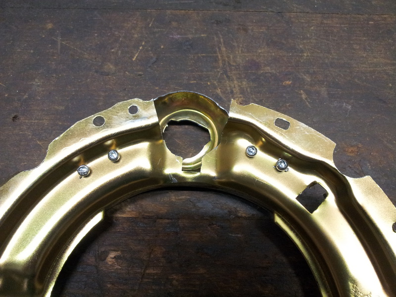

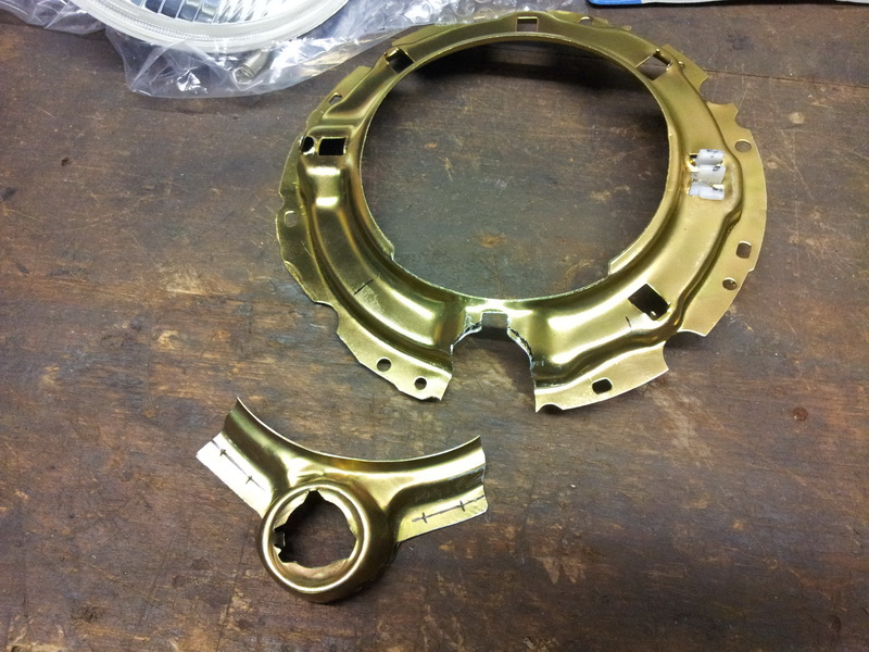

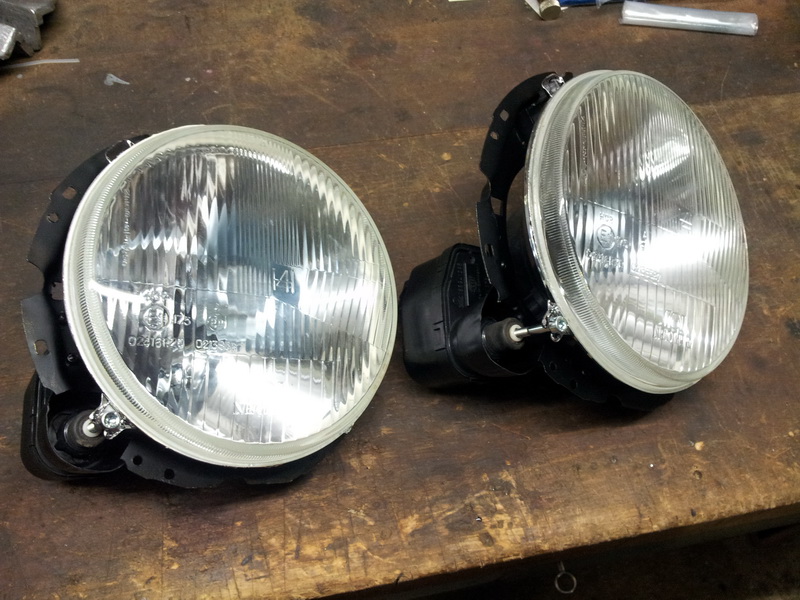

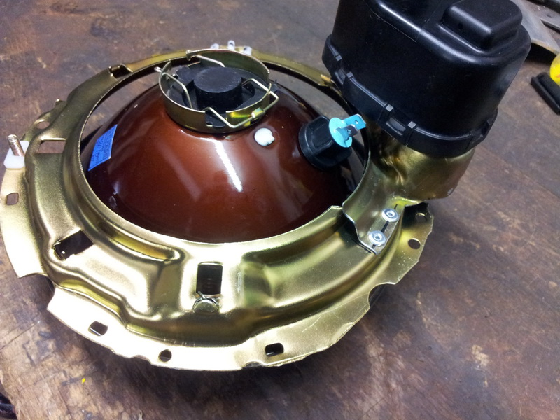

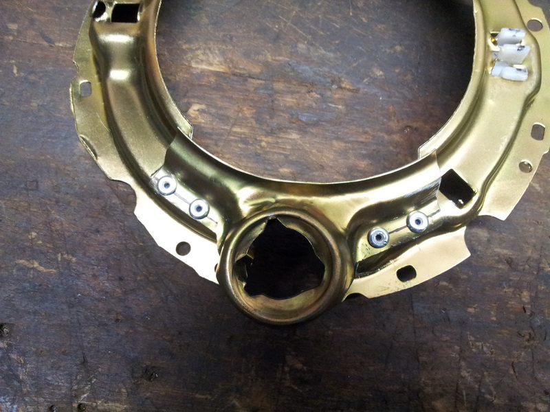

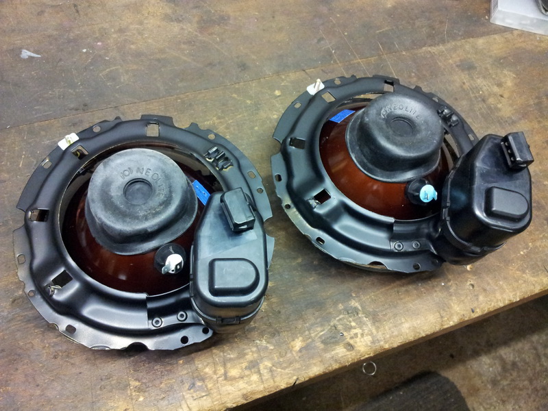

        Da mir die Klarglasscheinwerfer an meinem Sporti nicht gefallen und obendrein auch die LRW fehlt habe ich beschlossen dies zu ändern. Allerdings finde ich die Preise die für Leuchten mit LRW verlangt und geboten werden leicht überzogen. Da ich ein Bastler bin bau ich mir sowas natürlich für ca. 65,- selber
        1 Paar Scheinwerfer vom Golf II gebraucht für ca.8,-
        1 Paar Scheinwerfer o. LWR für Golf I neu ca.24,-
        1 Paar LWR Stellmotoren gebraucht ca.25,-

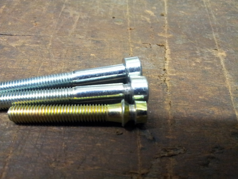

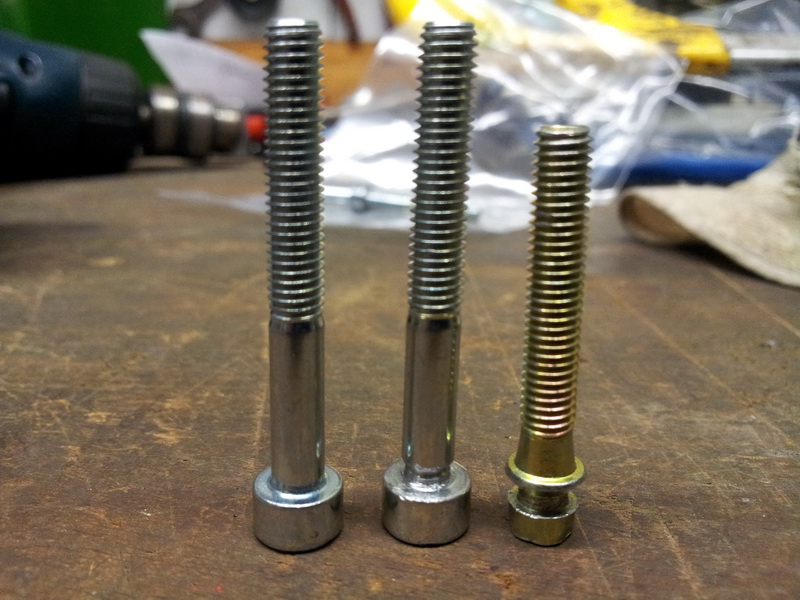

        2 Stück Inbus M6x40 0,20 (werden gebraucht da die originalen ca. 6-8mm zu kurz sind)
        8 Stück Nieten (4mm Alu), Farbe nen paar Cent halt für die Kleinteile...
        Soll jetzt keine neue Bauanleitung werden, daher gibts auch nur Bilder dazu ;)
        Ne kleine Erklärung gebe ich aber jetzt doch noch dazu.
        Die Größe der Golf II Teile ergibt sich schon vom Spenderteil und der Auflagefläche am Golf 1 Scheinwerferträger.

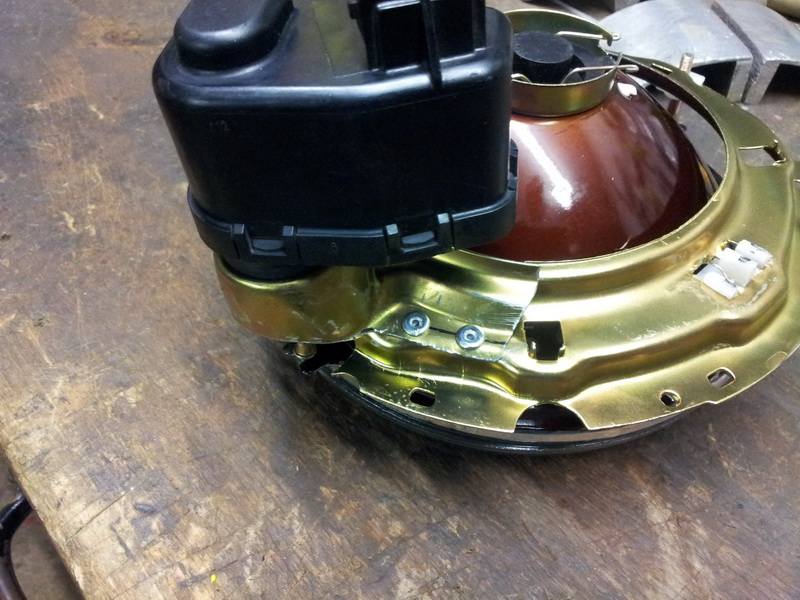

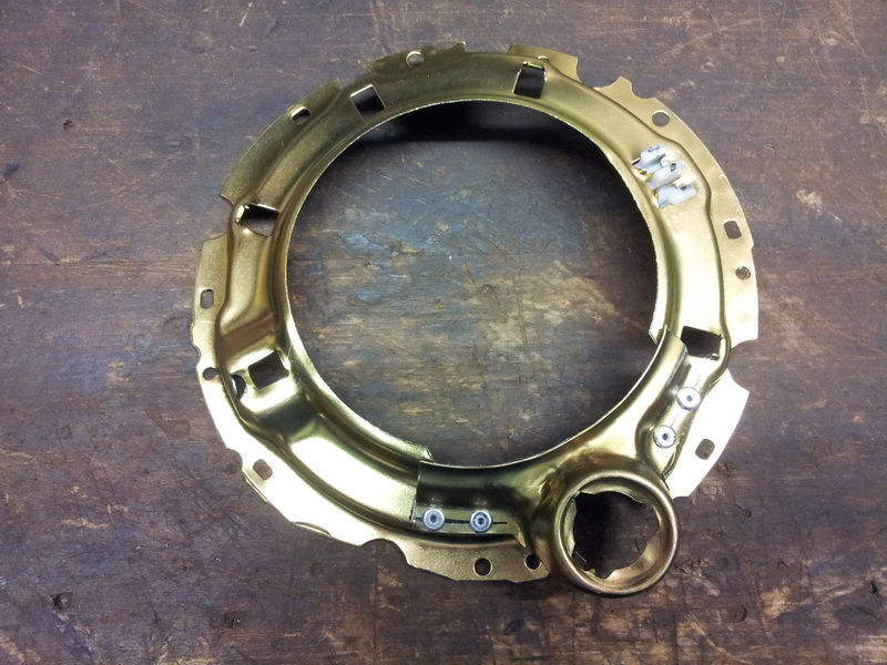

        Jetzt die 4mm Löcher für die Nieten in das Golf II Transplantat bohren.
        Position mit dem Stellmotor im Transplantat festlegen-die Löcher auf dem Golf 1 Träger anzeichen und bohren.
        Stellmotor wieder entfernen und das Spenderteil mit den Nieten, am Golf 1 Scheinwerferträger, befestigen.

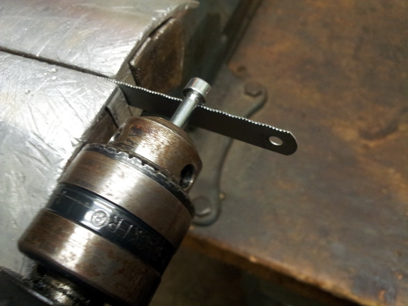

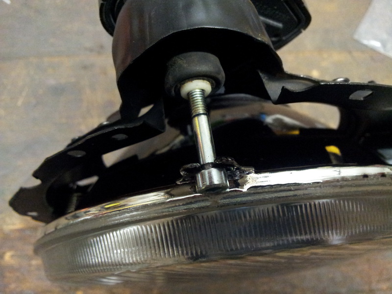

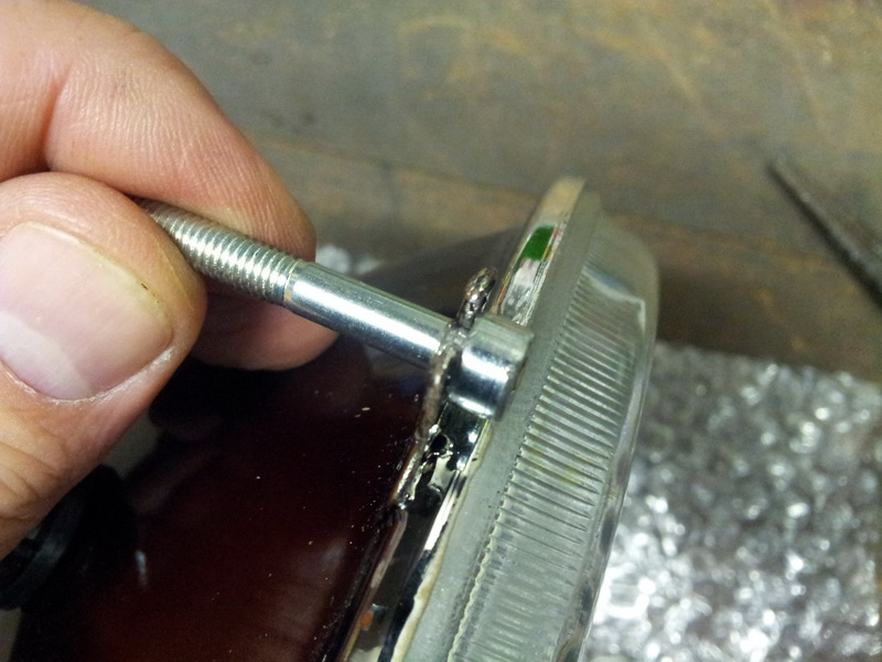

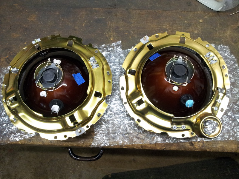

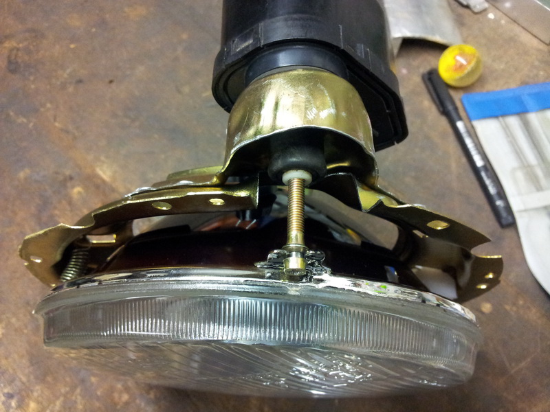

        Jetzt werden "vorsichtig" die Laschen am Scheinwerfer verdreht bis die originale Verstellschraube raus geht.
        Anschleißend die neue und bearbeitete längere Schraube wieder mit der Lasche am Scheinwerfer befestigen.
        Wie man sieht hab ich diese Nut nur mit einer Bohrmaschine und einem Sägeblatt in die Schraube fabriziert.
        Diese Nut hat nur eine Tiefe von 0,5mm, sollte also auch nicht wirklich viel tiefer sein da die Schraube sonst nicht mehr in den Laschen hält !!!

        Ich habe kein spezielles Werkzeug benutzt. Benötigt wird aber eine kleine Bügel-Säge, eine Bohrmaschine + 4mm Bohrer, Kombizange für die Laschen, Spitzzange für die Feder, Feile zum entgraten, ein kleiner Hammer zum Ausrichten, Schraubstock ist von Verteil, Nietenzange mit 4mm Nieten, Kreuzschraubendreher/Inbusschlüssel, das wars dann auch.
        Werden aber noch nicht gleich eingebaut da noch einiges vorher zu erledigen ist, aber was ich hab hab ich ;)
        PS.: Ich weiß das sind keine originalen, aber sie sind neu und erfüllen mit der LWR ihre TÜV Auflagen !!!

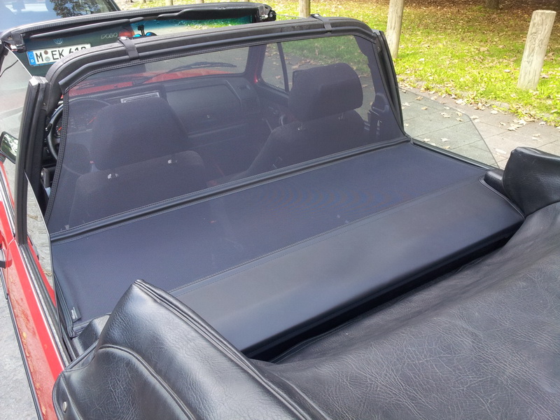

                  Ich bin seit gestern nun auch stoltzer Besitzer einen Windesa Bodi XL Windschotts. Der Kauf hat sich gelohnt, ist wirklich sehr gut verarbeitet und der Einbau ging auch fix. Mit einer freundlichen Mail habe ich es auch noch zum GolfCabrio.de Aktionspreis bekommen ;)
Größe: 195,6 KB
                  Gruß Jörg

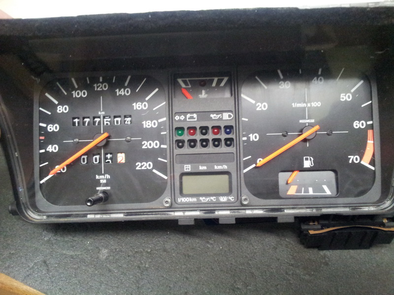

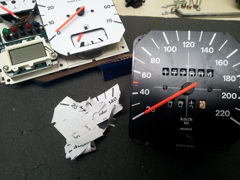

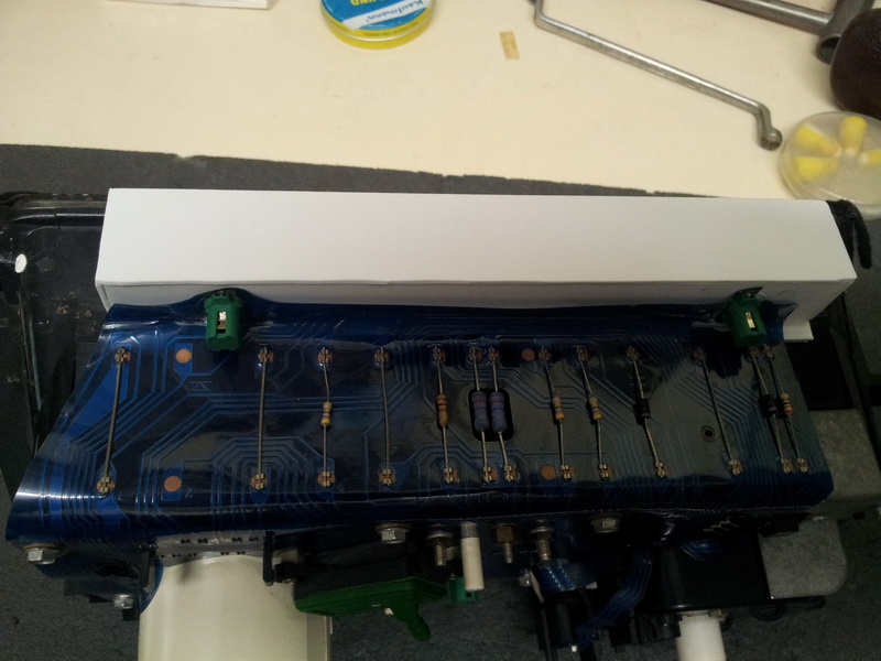

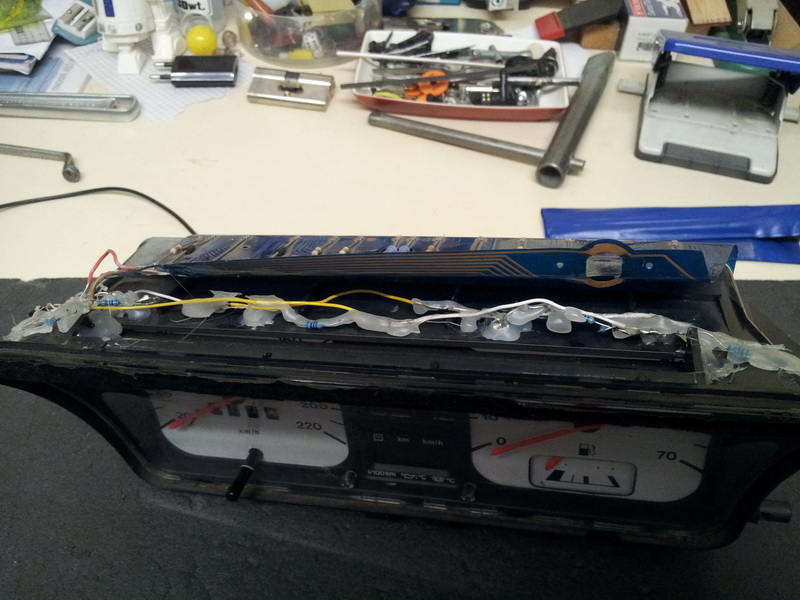

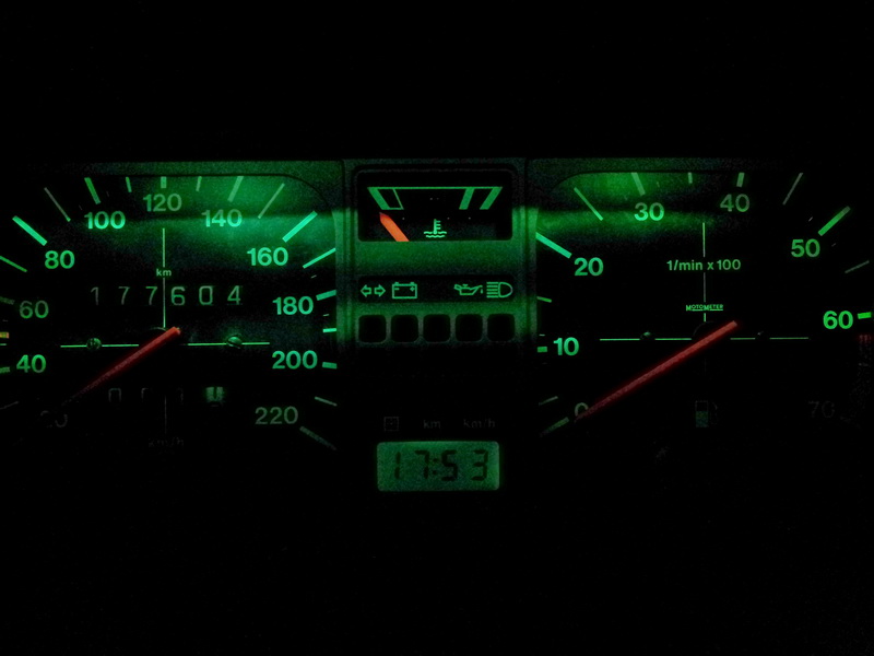

                    In der letzten Woche hab ich meine Tacho ausgebaut weil mich diese weiße mhw samt der blauen Beleuchtung genervt hat.
Größe: 118,6 KB
                    Dieser LED Kabelsalat wurde entfernt.
Größe: 156,8 KB
                    Die Folie wurde vorsichtig entfernt.
Größe: 175,0 KB
                    Dann habe ich einen neuen Leuchtenhasten gebaut und mit grünen SMD bestückt da auch die grüne Folie fehlt.
Größe: 134,9 KB

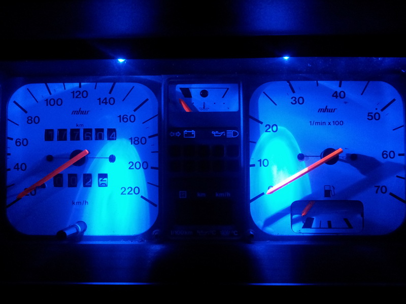

                    Und so gefällt mir das schon sehr viel beser, vorallem mit den schönen Zeigern
Größe: 167,6 KB
                    Grün wird er natürlich jetzt auch wieder beleuchtet.
Größe: 77,6 KB
                    Als nächstes werden dann noch die ganzen Kippschalter wieder auf grün umgestellt da die alle rot leuchten
                    Gruß Jörg

                      Gefällt mir ehrlich gesagt wesentlich besser ;) Sieht das nur so aus, oder leuchten die SMD den unteren Teil etwas schlechter aus?
                      Michael
                      • #26
                        Sehr schöner Sportline!
                        Den Tacho hätte ich auch wieder zurückgebaut, die Folie sah ja unmöglich aus. Allerdings würde ich persönlich die Schalterbeleuchtung rot lassen. Ist zwar nit Original aber gefällt mir deutlich besser wie die Grüne...
                        #onefivefive155
                        • #27
                          AW: Mein Sport Line
                          Michael das täuscht nicht, aber es sieht auf dem Bild sehr viel schlimmer aus als es wirklich ist. Liegt evtl aus dadran das die Lichtverteilung nicht wie beim originalen Lichtkästchen mit grüner Folie ist.
                          GTI-Rudi, momentan bleiben die erstmal rot und wenn ich mal bei Schlechtwetter Lust zum löten bekomme denk ich nochmal drüber nach ;)

                                Ich weiß es kommt etwas spät, aber ich habe eine lösung wegen der fehlenden grünen folie, ich habe bei mir einfach aus einem alten schnellhefter für die Schule, da gibts ja die mit trüber folie vorne am abdeckblatt und die mit klarer folie, etwas aus der trüben folie zurechtgeschnitten, seitdem ist das licht wieder wunderbar verteilt;)
