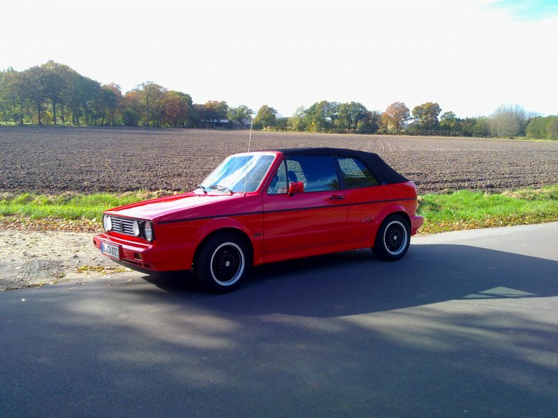

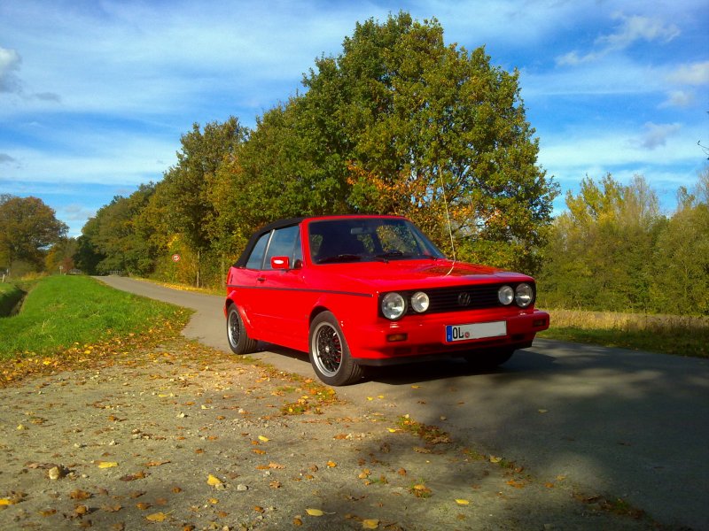

      So, und nun zum Winterschlaf noch ein paar Bilder:
      Aufpoliert und mit Radio gamma. Innenraumpflege hab ich nicht mehr geschafft.

        Schicker Wagen - sieht gut aus, so frisch poliert ;)

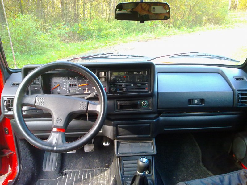

          Schön, schön, so sieht meiner auch im Frühjahr aus. Warum ist dein Zeiger für die Wassertemperatur weiß und was ist das für ein Ring unter dem Schaltknauf?

            Uh, da guckt jemand ganz genau :-)
            Ich schätze, dass die Tempanzeige mal ausgetauscht wurde. Der Aluring unterm Schaltknauf bewirkt zur Zeit, dass die Manschette oben nicht so wackelig ist.
            Im Innenraum gibts auch noch zahlreiche Klitzekleine Kleinigkeiten. Beleuchtung Heizungsblende, Handbremsleuchte, besagter Zeiger, besagte Manschette... :o

                und wie! ... schau mal auf den Innenspiegel...
                Und - was liegt da vor dem Kupplungspedal??

                  Das ist das kegelförmige Plastikteil, was auf dem Zündschloß sitzt. Wollte ich auch noch neu bestellen. Habs noch nicht im Teilekatalog gefunden.

                    Das ist bei mir auch vor zirka 8 Wochen abgefallen.

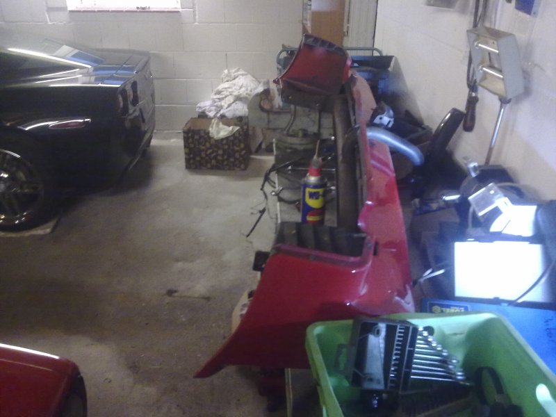

                      Eine original VW Anhängerkupplung von Peka habe ich nun auch besorgt (Danke an JPs Garage!) und zu meinen Eltern verschafft. Das Ding ist Bleischwer...
                      Am liebsten würde ich ja direkt loslegen mit dem Schrauben... aber ist ja Heilig Abend, das gibt dann wieder schiefe Blicke ^^. Aber morgen kommt sie ran. Und die Werkbank wird dann auch wieder so aufgeräumt wie es sich gehört.
                      Das hässliche Typenschild mit der Steckdosenhalterung muss aber ab! Wie verhält es sich dann mit dem TÜV?
                      Die Steckdose bringe ich irgendwo versteckt unter. Da wird eh nur im Sommer der WoWa rangehängt.

                          Hab heute versucht, das Monster anzubringen. Ich bekomme allerdings die Stoßstange nicht richtig passend zu den Radlaufblenden. Ein tierisches Rumgewürge mit dem Bleischweren Ding. Und dann ist letztlich ein Halter für die Stossi an der AHK abgebrochen. Das hielt nur noch auf den letzten Milimetern der Schweißnaht, die war schön Rostunterwandert. Der muss also erstmal wieder drangeschweißt werden und dann probier ich das nochmal.
