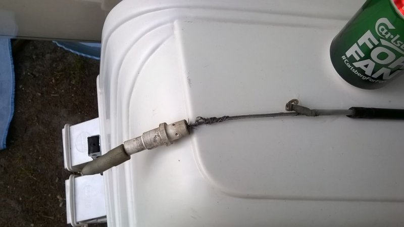

      Das Cabrio hat den Sommer in Italien mit Wohnwagen überstanden. In Italien ist mir das recht neue Kupplungsseil von ATE fast gerissen. Ersatz hatte ich glücklicherweise dabei.

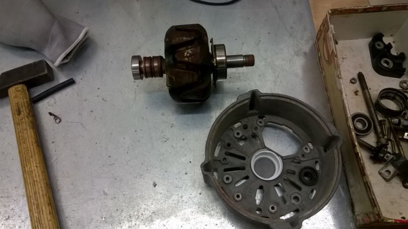

      Die Lichtmaschine wurde neu gelagert. Habe ich ebenfalls in Eigenregie gemacht. Die Ersatzteilbeschaffung war etwas knifflig, aber war möglich über VW und Bosch. Desweiteren habe ich die Servopumpe aufgrund eines Lagerschadens ausgetauscht. Elend war dabei die Überwurfmutter der Dehnschlauchs. Sagen wir so: Zum wiederbefestigen habe ich wegen ausgelutschtem und nicht mehr vorhandenem Sechskant die Gripzange benutzt. :baby: Auch wenn das nicht mein Stil ist, aber auf die Schraube am Lenkgetriebe für eine Kompletterneuerung des Schlauchs hatte ich überhaupt keine Lust.

      Kupplungsseil ATE

      Lima

        ist Lima zerlegen eig beim 1er so ne Sache die man ohne Material Aufwand machen kann?
        Also geht da nichts kaputt wie bei Golf 3 6n etc.?
        Würde die gern optisch bissle verbessern

            Kurz zum Kupplungsseil,da sollte zusehen das eines bekommt das komplett schwarz ummantelt ist,das kann sich nicht mehr an der dünnen weißen Ummanttelung durch scheuern.

              @Typ 53: Das Problem war nicht die Hülle sondern das Stahlseil. In dem Bereich (am Pedal) liegt das bei allen Zügen frei.
