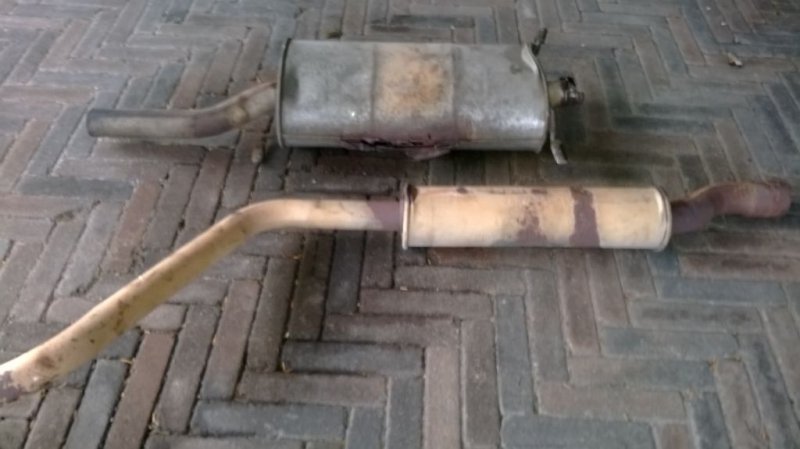

                  Der Auspuff ist komplett lose, weigert sich aber noch, auseinander zu gehen.

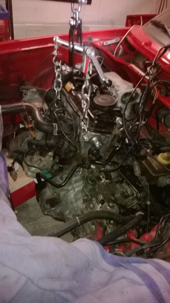

                  Der Motor ist mittlerweile ausgebaut. Getriebe und Motor sind erstmal gereinigt worden.
                  Das Getriebe habe ich neu abgedichtet (komplett).

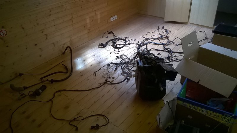

                  Kabelbaum habe ich an einigen Stellen repariert und gereinigt.

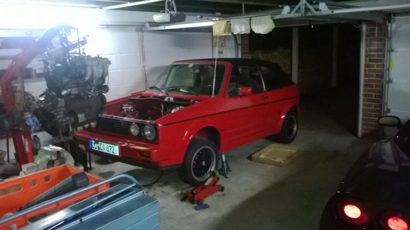

                    Es geht wieder aufwärts, der Motor hängt wieder drin. Bekommt man sogar alleine hin. Auf jedenfall sollte man das Drosselklappenteil, eine Antriebswelle und den Ölfilter demontieren. Dann geht das bedeutend leichter rein.

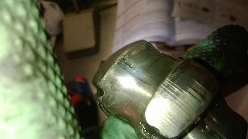

                    Der verrottete Auspuff war gammeliger als gedacht. Das Fahrerseitige Antriebswellengelenk habe ich ausgetauscht. Das sah nichtmal groß defekt aus, hatte nur an einer Stelle Pitting, ansonsten war es einach nur "eingelaufen". Ich hoffe, dass das klackern beim Kurvenfahren mit scharf eingeschlagenen Rädern jetzt weg ist.
                    Jetzt muss nur noch das Schlauch- und Kabelwirrwarr im Motorraum sortiert werden, linke Antriebswelle wieder rein, das Benzinpumpengerödel hinten installiert und der neue Auspuff montiert werden. Und dann läuft er bitte auch sofort

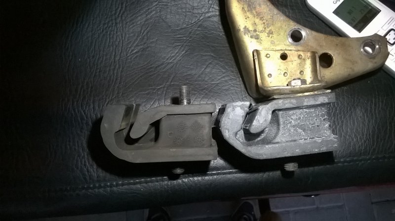

                      Nachdem der Wagen schon einiges an Kilometern gelaufen ist in diesem Jahr, eine festgegammelte Leerlaufzigarre gängig gemacht wurde, habe ich mich heute mal wieder den leidigen Motorlagerungen gewidmet.
                      Historie:
                      Winter 2012: Motorlager Beifahrerseite, vorne und hinten ausgetauscht durch CvE Teile. Die alten (original) Lager waren völlig ausgelutscht.
                      Winter 2013: Motorlager Beifahrerseite nach ca. 10000 km wieder ausgetauscht durch Ruville Teil, welches aussieht wie das Originalteil (V-Profil). CvE Teil war ausgelutscht. Getriebelager ausgetauscht mit CvE Teil.
                      Sommer 2014: Motorlager vorne und hinten ausgetauscht durch VW-Teile. Das vordere CvE Teil war ausgelutscht und teilweise gerissen. Gelaufene Kilometer: 14000. Das hintere sieht noch in Ordnung aus. Habe es mal verglichen mit dem Original VW Teil: Der Luftspalt zwischen den Gummiblöcken ist beim CvE Teil größer = Mehr Bewegungsraum. Außerdem fehlt beim CvE-Teil die Aussparung für das Servolenkgetriebe. Passt zwar rein, kommt aber da dran.
                      Nachdem die VW-Lager drin waren, ist deutlich weniger Spiel im Antriebsstrang fühlbar.
                      Links "Rubbex" CvE Teil, rechts original VW.
Ansichten: 2
Größe: 63,6 KB
                      Ich weiß, wo ich keine Gummilager mehr kaufen werde...
