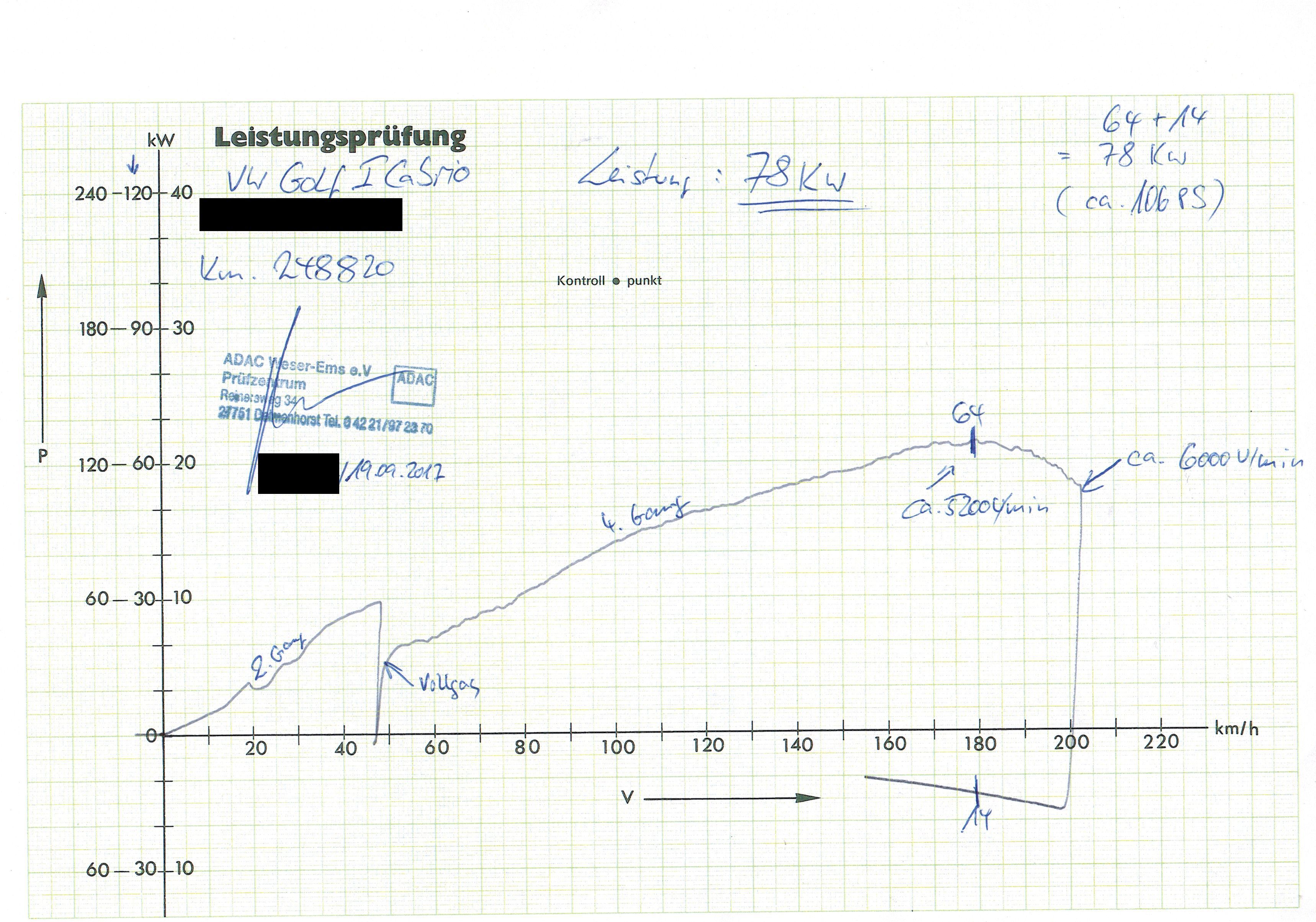

      Heute mal auf einem ADAC Leistungsprüfstand geschaut, ob alle Ponys noch da sind.
      BB Chip ist im Steuergerät eingebaut, Auto mit SuperPlus betankt. Getriebe ist ein CHD (also deutlich länger als das AUG). Alles andere serienmäßig.
      • #78
        das ist ein guter Wert!
