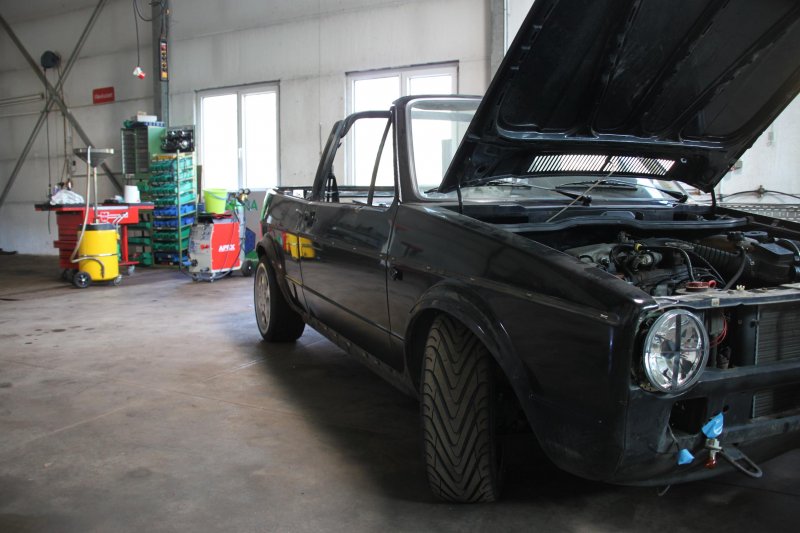

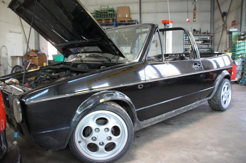

                      Mühsam ernähert sich das Eichhörnchen.....Klicke auf die Grafik für eine vergrößerte Ansicht

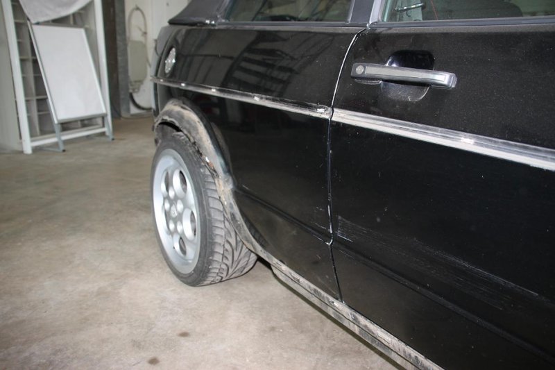

                      • #12
                        AW: Sportline Revision

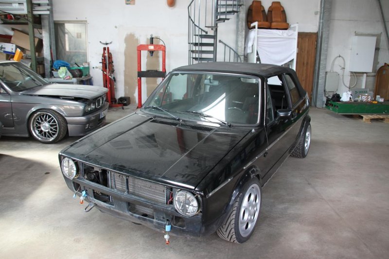

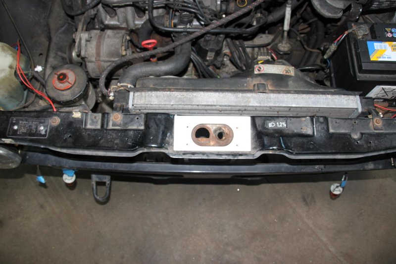

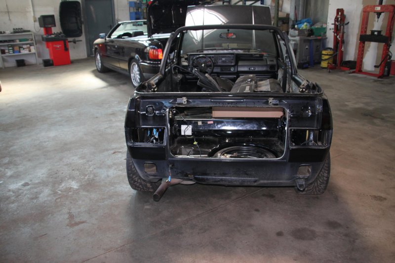

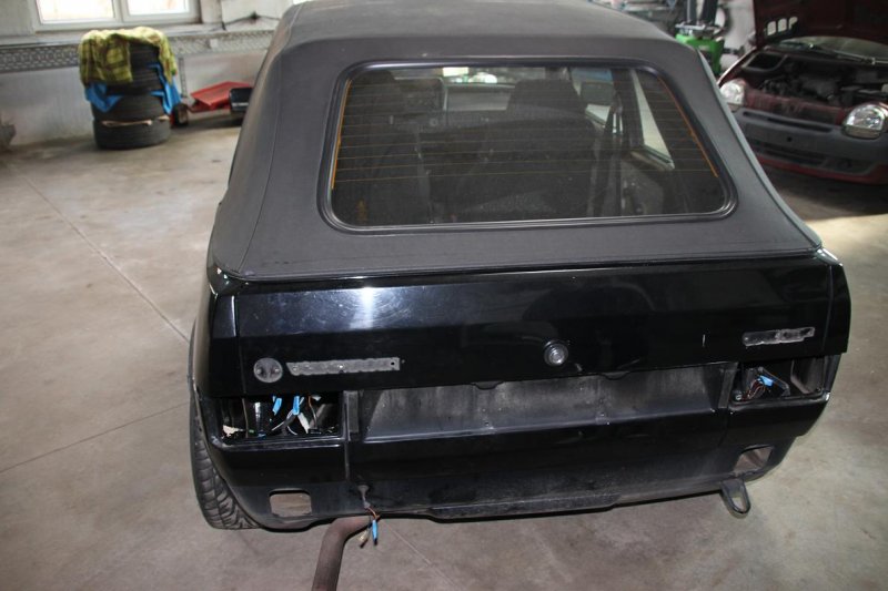

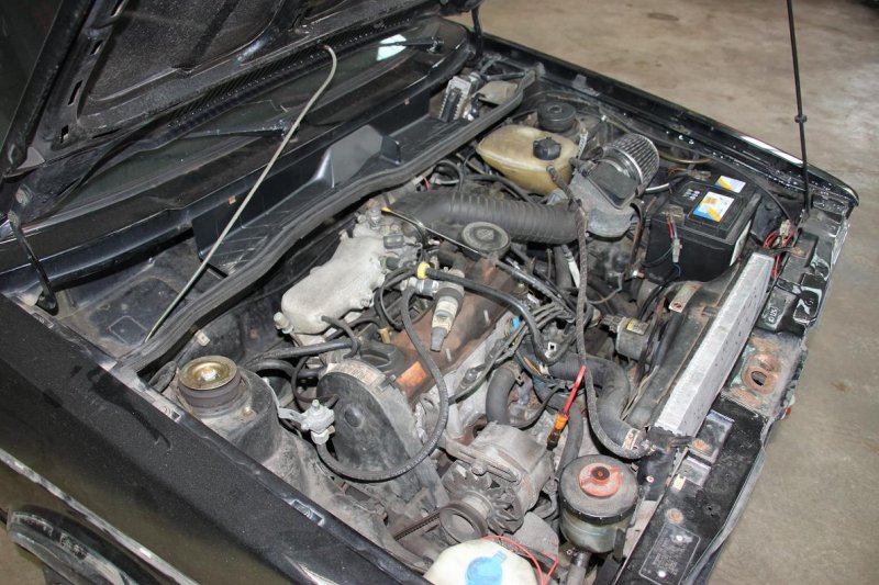

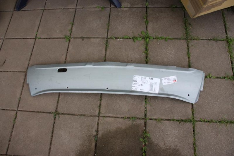

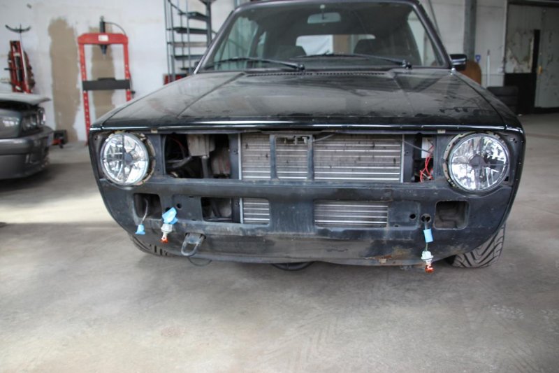

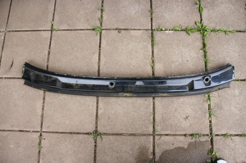

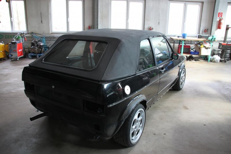

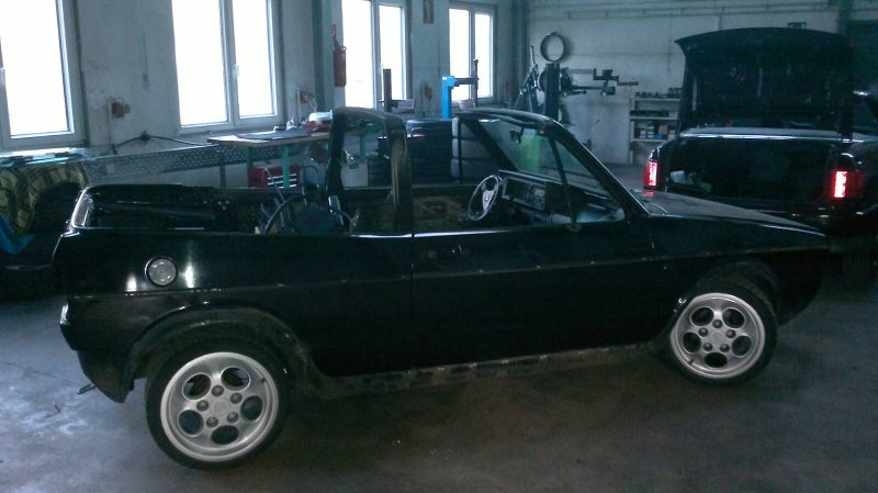

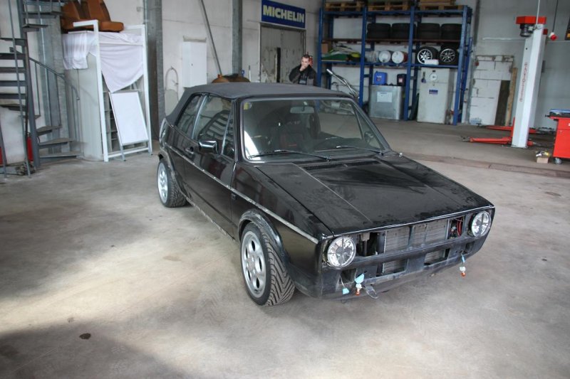

                        So mal ein paar neue vernünftige Bilder.

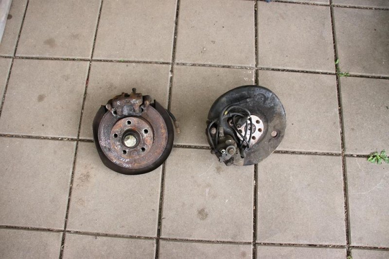

                        Blech für Schlossträger passt...danke @cw16
                        Bin gerade am gucken nach VR6 Bremse hinten, da doch um einiges billiger als G60/16v sprich Girling 36. und mit anderen Bremsscheiben ist der 4/100 Lochkreis auch wieder da, richtig?!
                        http://kahawia-pua-ridgebacks.com
                        http://www.golfcabrio.de/forum/showt...tline-Revision
                        • #13
                          Die G60 Bremse hinten ist die Girling 38, die 36er ist die 16V.
                          Vorne ist es Girling 54(G60).
                          Oder eben Lucas 54/38 für die Vr6 Version.
                          Die Sättel sind baugleich d.h. die Bremsscheiben kannst du unter den beiden Versionen tauschen.
                          Sprich 5/100 bei Girling und 4/100 bei Lucas und natürlich auch anders herum.

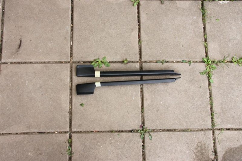

                            So für alle die gedacht haben hier passiert nix mehr:baeh:
                            Will mal meine Shopping Ergebnisse präsentieren.
                            Bevor es am Auto selber weiter geht dauerts bestimmt noch, aber wenigstens muss dann nicht erst nach Teilen gesucht werden.;)(außer den Haufen den ich immer noch nicht habe

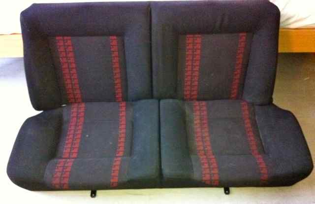

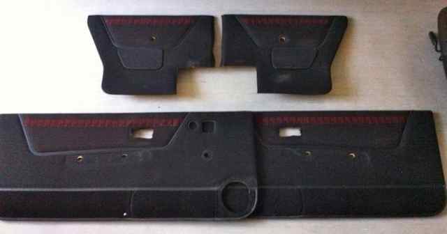

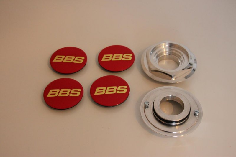

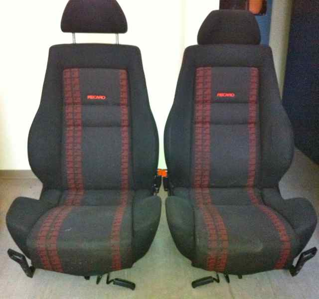

                              Da mir das mit den umgebauten 3er GTI Sitzen nicht wirklich gefallen hatten, hab ich doch in den sauren Apfel gebissen und mir eine originale SL Ausstattung besorgt, da für mich bei meinem Neuaufbau ja so die OEM+ Variante im Vordergrund steht bzw. ich mich relativ nah am Original halten will und für mich einige Detailverbesserungen vornehmen will.
                              Also als erstes die Bilder meiner zukünftigen Ausstattung.
                              Desweiteren hab ich jetzt soweit alles zusammen, was zur Aufbereitung der Felgen notwendig ist (neue Embleme, neue Alu Deckel, neue Chrom Schrauben, neue Außenbetten), außer dem Kleber. Meine Güte dachte immer wenn ich bei E.... gucke das das da relativ teuer angeboten wird, aber wenn ich so zusammen rechne puhhh;(
